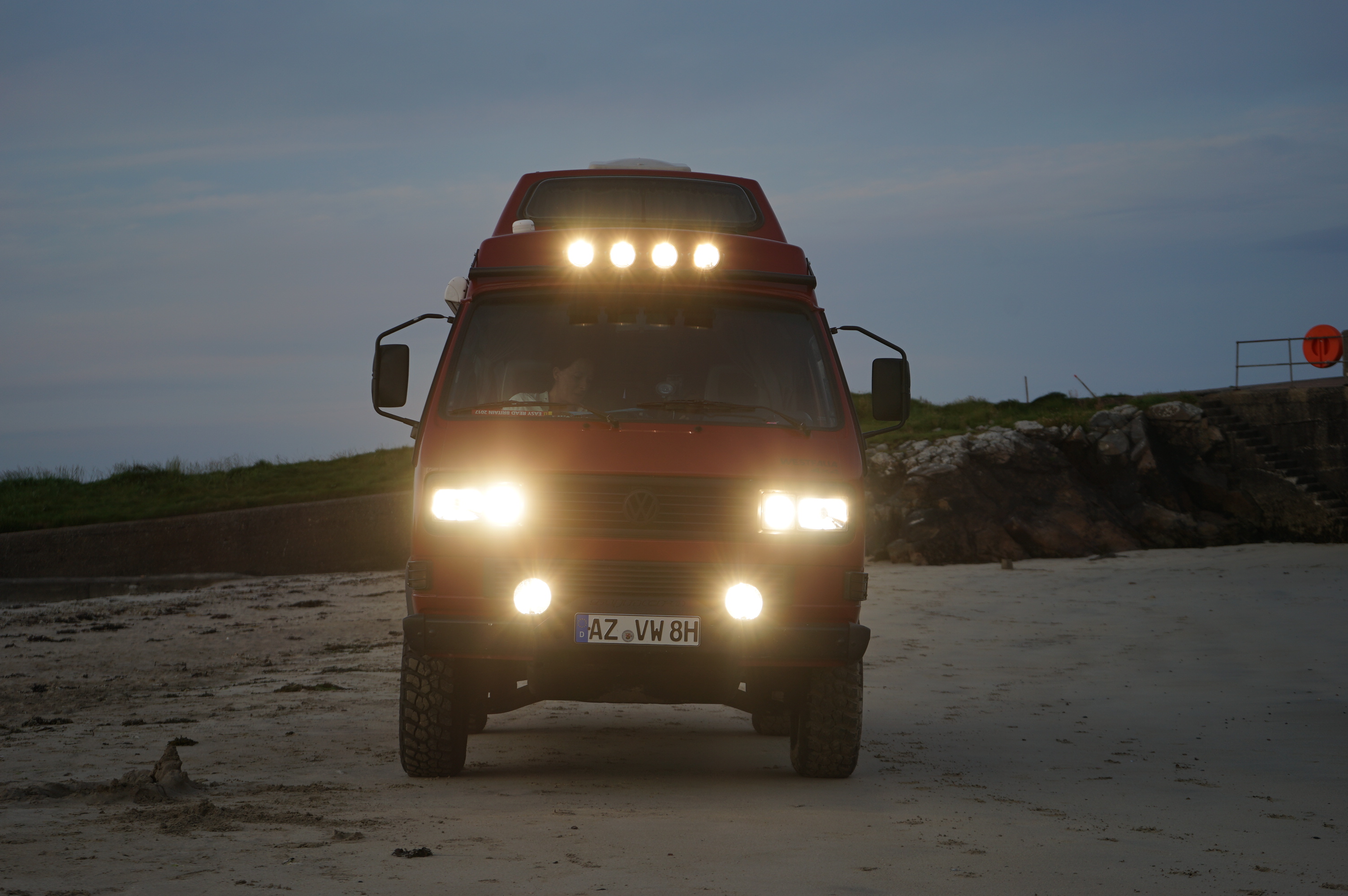

...das würde dann in etwa so aussehen :-)

@Christoph, welche sind das genau? Und wie sind die montiert? Die sehen klasse aus und passen perfekt zum Bus :bet
Christoph
Beiträge: 342
Re: Welche Zusatzscheinwerfer?
Beitrag von Christoph »
unten sind das zwei Hella Luminator, oben sind das auch 4 Hellas (Typ weiß ich nicht genau). Ich habe mir oben einen gebogenen Bügel aus Alu gebaut mit gelaserten Seitenteilen, die exakt an das Hochdach des Westfalia passen.

Die Lichter oben auf dem Dach sind glaub etwas kleiner als die luminators und fügen sich daher perfekt in das gesamt Erscheinung des Buses.
Falls du mal die Zeit und die Muße hast kannst ja nachsehen was das genau für welche sind oder was die für Durchmesser haben.
Würde mich freuen weil ich schon ewig nach welchen suche aber nichts gescheites finde.
