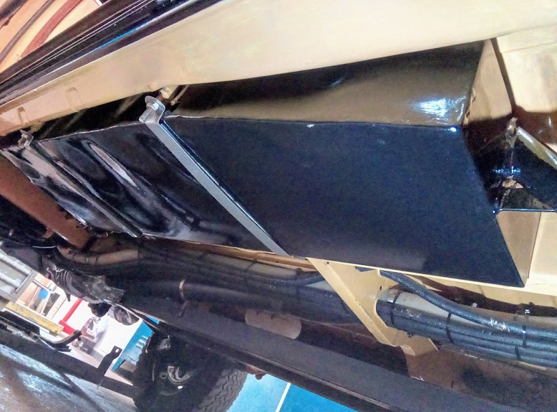

Hier noch ein Bild wie der Tank unter dem Auto hängt

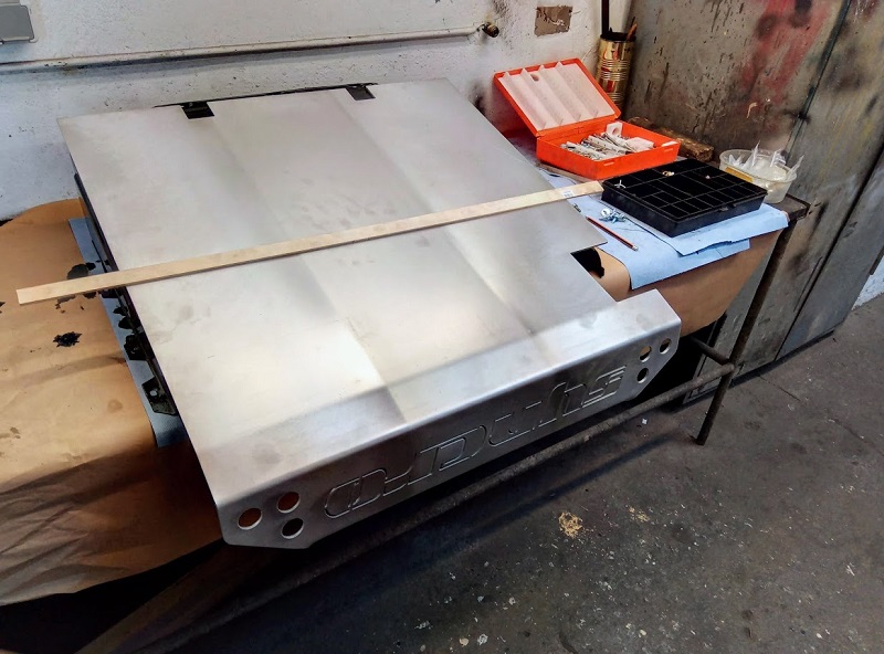

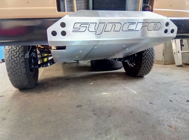

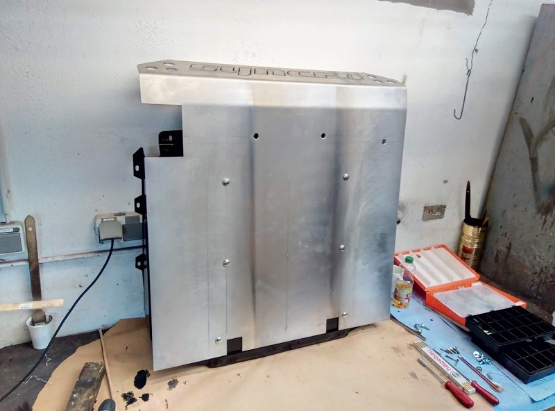

Gestern habe ich dann den Aluunterfahrschutz an die Stahlblechwanne montiert
Ich habe die Aluplatte mit Schlossschrauben angeschraubt so das an der Unterseite eine glatte Fläche bleibt. Im vorderen Bereich der Aluplatte habe ich dann noch drei große Löcher gebohrt. Durch sie hindurch komme ich an die Befestigungsschrauben mit der die Stahlwanne angeschraubt wird
Die originalen Befestigungspunkte der Wanne blieben erhalten so das ich sie problemlos entfernen kann
und die Bilder leider auch nicht so recht.
Ich sehe auf den Bildern einen Unterfahrschutz für vorne mit dem großen 'Syncro'-Schriftzug, der auf einem nicht erkennbaren schwarzen Blechteil montiert ist. Dieses schwarze Blechteil scheint m. E. aber nicht die Reserveradmulde zu sein, denn die wird ja nicht geschraubt, sondern ist mit den Bügeln scharniermäßig gefestigt. Auch die quadratischen Aussparungen geben mir Rätsel auf.
Ist die serienmäßige Reserveradmulde beim 16"-er anders als beim 14"-er?
Kannst Du Dein System erläutern?

Hallo Reinhard,
An meinem Syncro ist eine massive Wanne verbaut die mit 13 Schrauben gut angeschraubt ist. Innen ist sie auch versteift durch Streben. Das sollte so manchen Bodenkontakt aushalten. In der Wanne ist NIX :-) , man kommt halt auch nur sehr mühsam ran...
Die Ausschnitte sind für den Fall gedacht das es dort Scharniere gibt vermute ich mal. Habe das Blech von einem Forumsmitglied gekauft...
