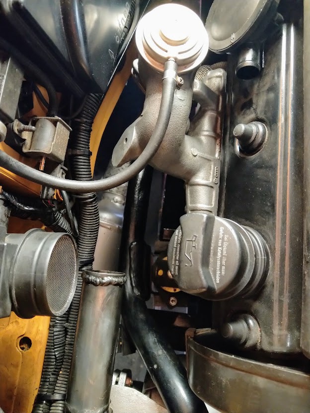

Das das Öl über die Kurbelgehäuse Entlüftung in den Ansaugtrakt gelangt ist möglich. Bei mir ist da aber alles normal...

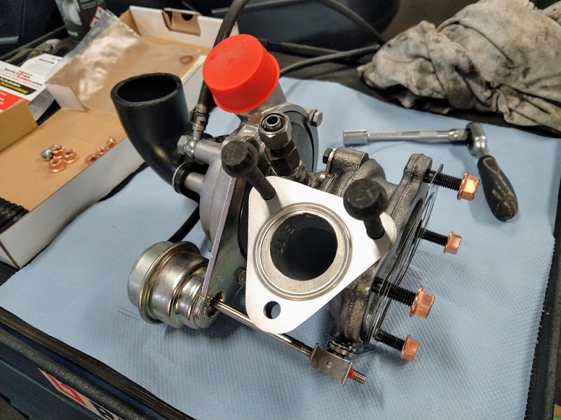

Hab erst mal alles gereinigt und diese Ölsuppe entfernt. Danach die Ansaugbrücke, Luftfilter und LMM wieder eingebaut.
Der neue Turbo kommt heute und wird Morgen eingebaut. Die Spannung steigt :gr :-?

Der neue Turbo ist drin
Ergebnis: der Fehler ist immer noch da :evil: . Allerdings hat er nun den perfekten Ladedruck was der Alte nicht mal ansatzweise geliefert hat. Beim Probelaufen war auch zu beobachten das er deutlich besser Gas annimmt. Von daher ist es wohl nicht ganz umsonst gewesen den Turbo zu wechseln. Aber wie gesagt er dreht immer noch nicht über 2000U/min und raucht ab da sehr stark.
Bevor ich den neuen Turbo eingebaut habe, hab ich alle Ölrückstände aus der Saug- und Druckseite beseitigt. Alles klinisch rein.
Dann habe ich auch die gesamte Kurbelgehäuseentlüftung überprüft. Alles OK, nicht sehr schmutzig und jetzt auch sauber
