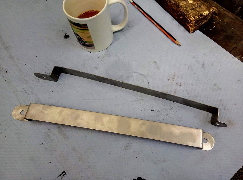

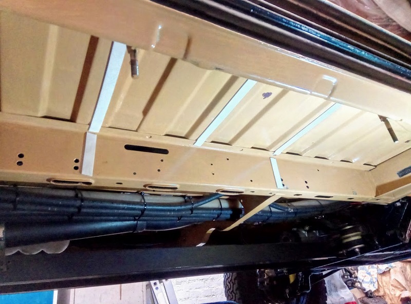

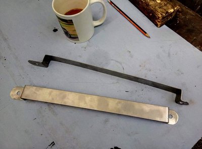

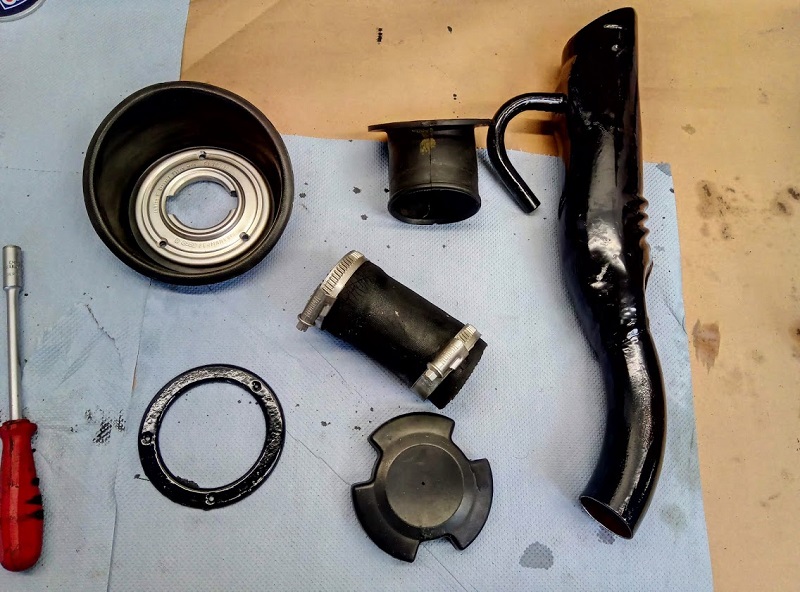

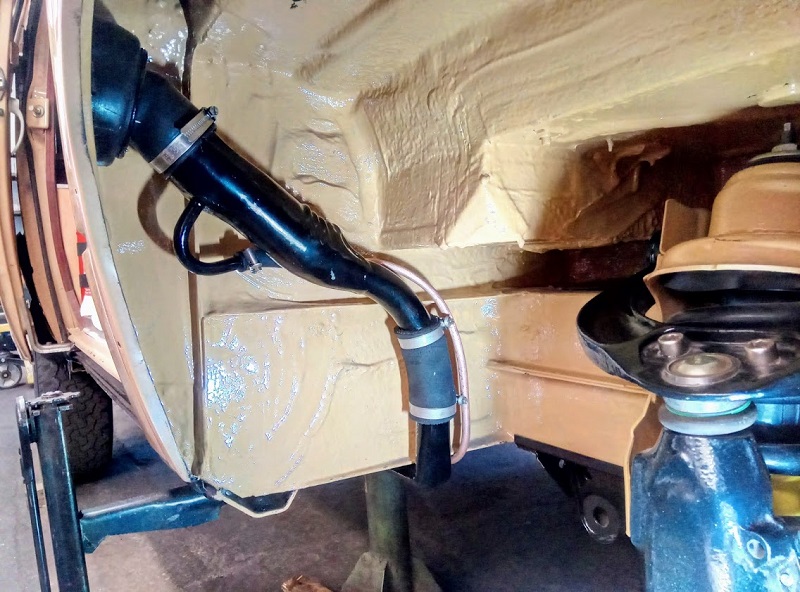

Heute habe ich den Zusatztank eingebaut nachdem die Spannbänder fertig geworden sind Genau hier soll der Tank rein. Damit nichts scheuert oder klappert habe ich Gummistreifen aufgeklebt Der komplette Satz zur Tankbefüllung im restaurierten Zustand ... und am Ende alles eingebaut Über eine Zusatzpumpe kann ich nun Diesel vom 2. Tank in den 1. Tank pumpen. Die entsprechende Leitung und die Pumpe habe ich aber noch nicht angeschlossen. Nächste Woche möchte ich die Fahrzeugfront komplettieren und den Unterfahrschutz anbauen.
