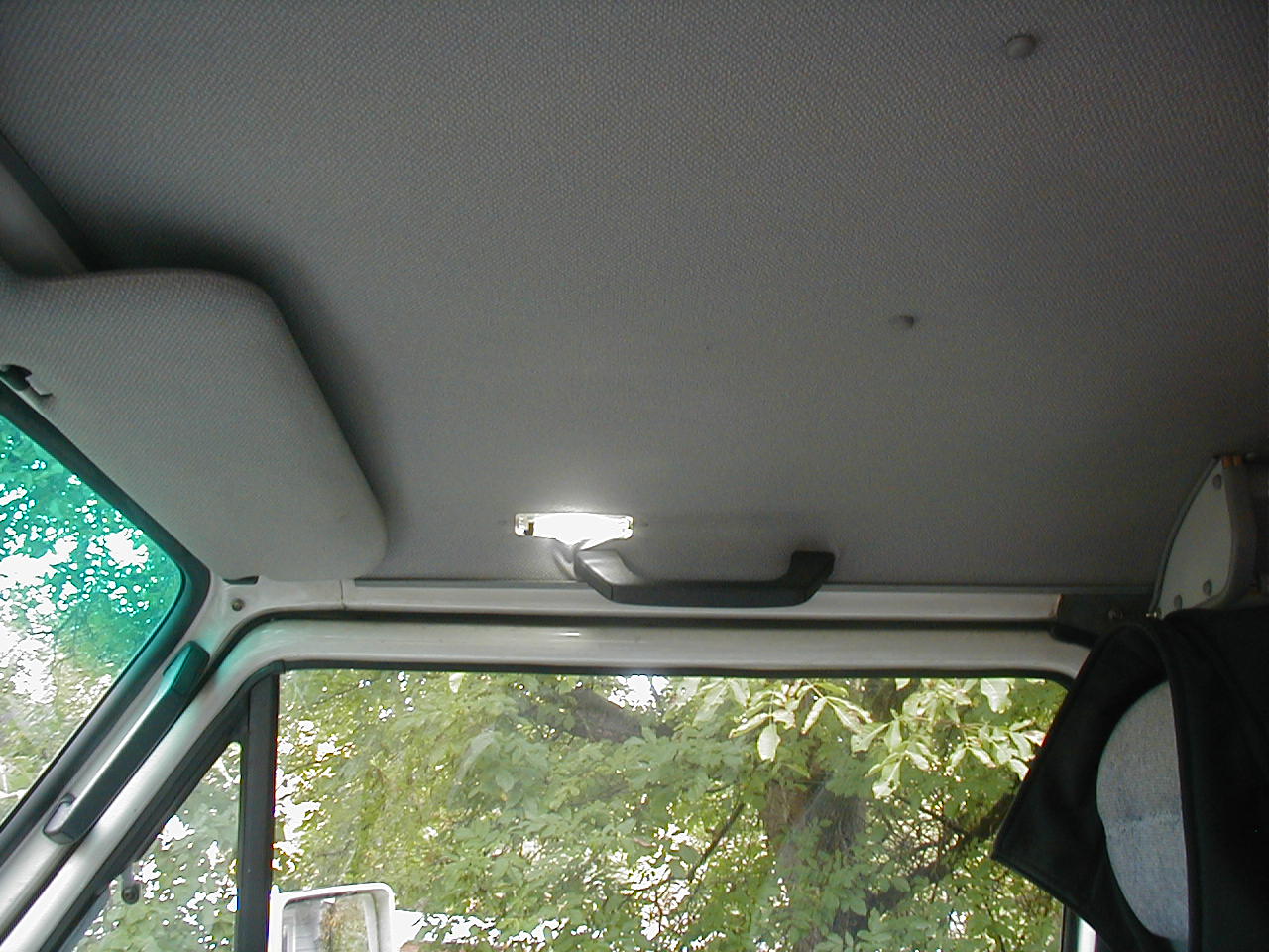

- Beiträge: 806
Ja, und ich habe die mit LED-Sofitten bestückt.
Und die sitzen zumindest beim späten Westi mit Aufstelldach nicht im metallenen Dachholm sondern in der Dachverkleidung - siehe Bild.
Beim Hochdach sitzen die meines Wissens aber im verkleideten Dachholm.
