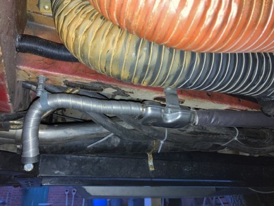

Ich hab mal ein Bild wegen der Schläuche gemacht.
Durch den Gewebeschlauch gehen die "Kaltluft" und auch die Kabel. das dient meines Wissens der Geräuschdämpfung des Gebläses.
Auch in anderen mir zur Vefügung stehenden Unterlagen ist da so. @Matzmann hat es also richtig.

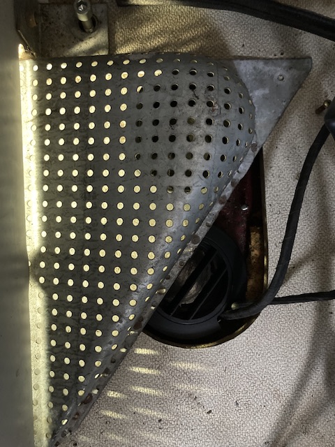

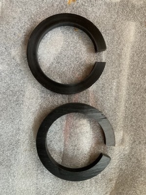

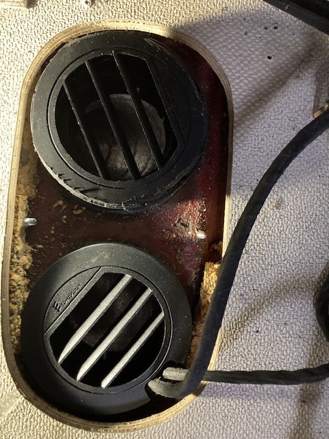

Heute habe die Luftzuführung fertig gemacht
Kurz 2 Ringe gedreht dann sitzen die Eberspächer Auströmer auch perfekt in den Westfalia Rohren.
Das Asuströmgitter musste ich im Durchmesser verkleinern damit es in den Dämpfer passt, danach habe ich es dann einfach mit Sika in das Gegenstück von Eberspächer geklebt.
Für den Heizluftgeräuschdämpfer muß ich mir noch einfallen lassen was ich da an Dämmung reinpacke, irgendwie gefällt mir der Gedanke an Steinwolle in der Heizungsluft nicht. Vielleicht lass ich den auch ungedämmt.
Abgasführung jetzt erstmal so. Das werde ich aber vermutlich auch nochmal anders lösen.

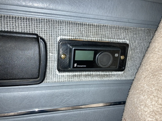

Bedienteil am 2WD Platz, die Löcher hatte ja der Vor-Vorbesitzer schon geschnitten. Die Platte ist 3D gedruckt, könnte noch ein wenig größer.

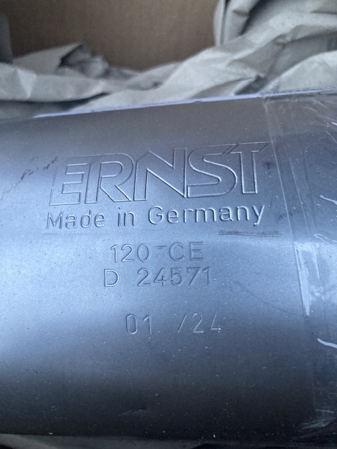

Viel passiert nicht über den Winter. Heute wollte ich dann wenigstens mal einen Übergangsauspuff montieren um mich endlich um eine dauerhafte Lösung für den jetzt 10-mal gerissenen Edelstahlauspuff zu kümmern.
Zuerst habe ich einen anderen Edelstahlauspuff bestellt, leider kam einer aus normalem Stahl. Dann habe ich gedacht nimmst einen Ernst für die Übergangszeit, lässt sich der nicht Spannungsfrei montieren weil die Löcher nicht passen (Das Endrohr passt natürlich auch nicht) Jetzt werde ich mich nochmal an dem Edex versuchen und sonst zünde ich den Bus an.
