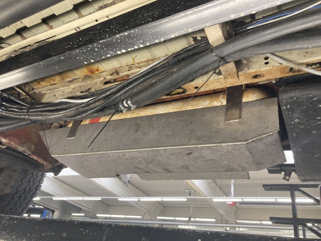

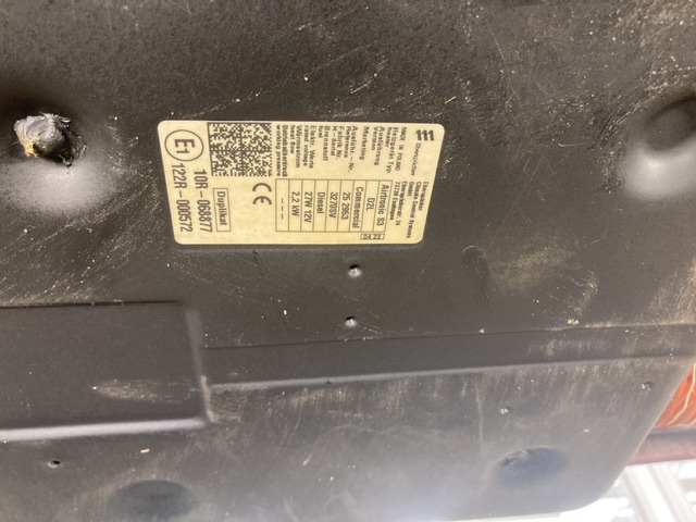

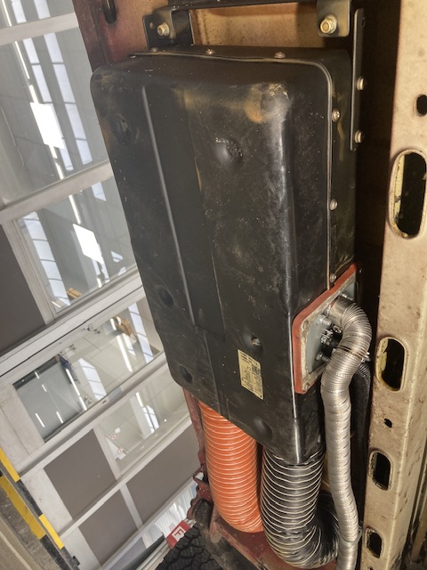

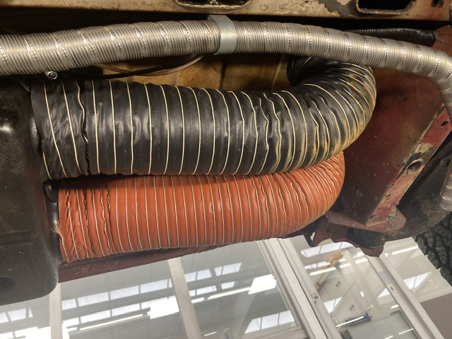

Ich habe dann mal heute endlich ein paar Fotos von unten gemacht. Abgasführung bleibt natürlich nicht so.
Mit der Caravelle Schalldämmung habe ich dann auch angefangen.
Beiträge: 1567
Normal ist der rote Silikonschlauch der Warmluftschlauch und der schwarze der Kaltluftschlauch. Bei dir jetzt genau andersrum, oder?
matzmann
Beiträge: 338
Beitrag von matzmann »
Alexander hat geschrieben: Mi 25. Okt 2023, 13:15 Normal ist der rote Silikonschlauch der Warmluftschlauch und der schwarze der Kaltluftschlauch. Bei dir jetzt genau andersrum, oder?
Nein, aussen ist Warmluft, sonst hätte ja auch die Planar gepasst 8-).
