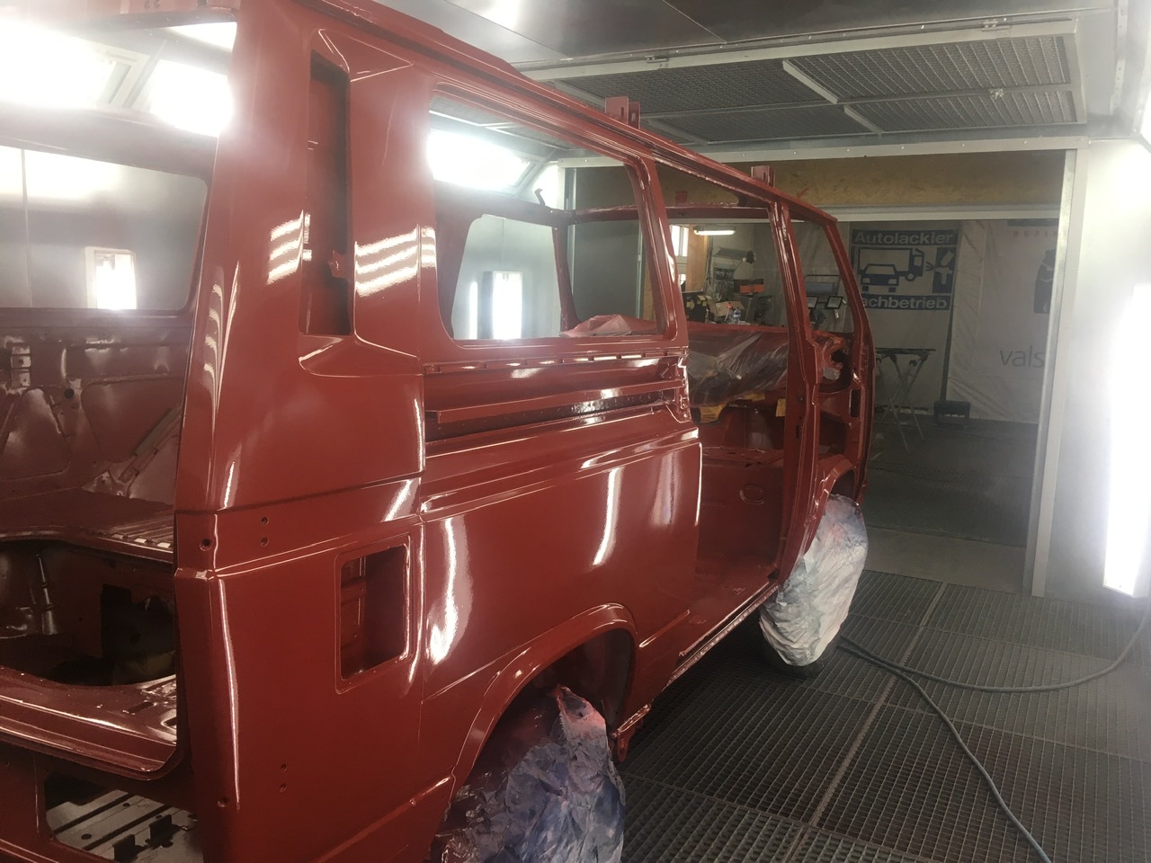

Der Bus ist inzwischen fertig geschweißt :sun
Am hinteren Querträger war das innere Verstärkungsblech auch durchgerostet, das musste auch instandgesetzt werden:
Von innen wurde ein Stück Bodenblech ersetzt, da es im Übergang zur Motorraumschrägen durch war:
Zum Abschluss ein neues Tankhalteblech:
Am Längsträger hinten links eine kleine, typische Durchrostung:
Rechts das gleiche Spiel, da war mir aber auf ganzer Länge zu viel Rost zwischen den Blechen, darum Komplettersatz des Deckbleches:
Und wie sich nach Öffnen zeigte, auch die richtige Entscheidung, der Rost hatte sich schon gut in den Längsträger reingefressen.
Darum einmal gestrahlt:
Und neues Blech drauf:
Vorne gab es beidseitig noch neue Y- Ausleger:

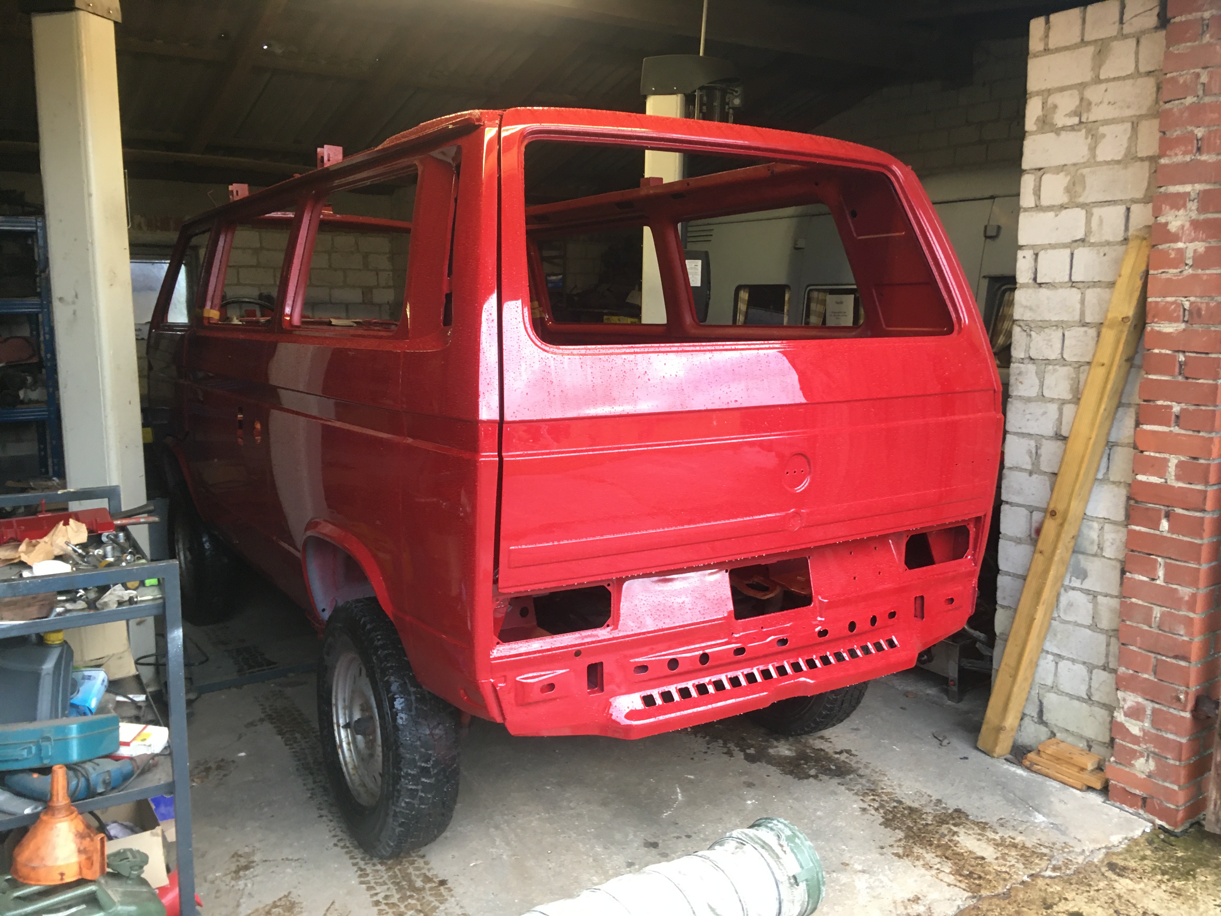

So, nun ist er endlich wieder zu Hause. Leider nicht trocken wie geplant, sonder mit Schnee und Hagel aber irgendwas ist ja immer. Doof waren nur die Sommerreifen auf dem Zugfahrzeug. Heute dann gleich mal die Vorderachse ausgebaut und morgen kommen die Schwingen raus.
