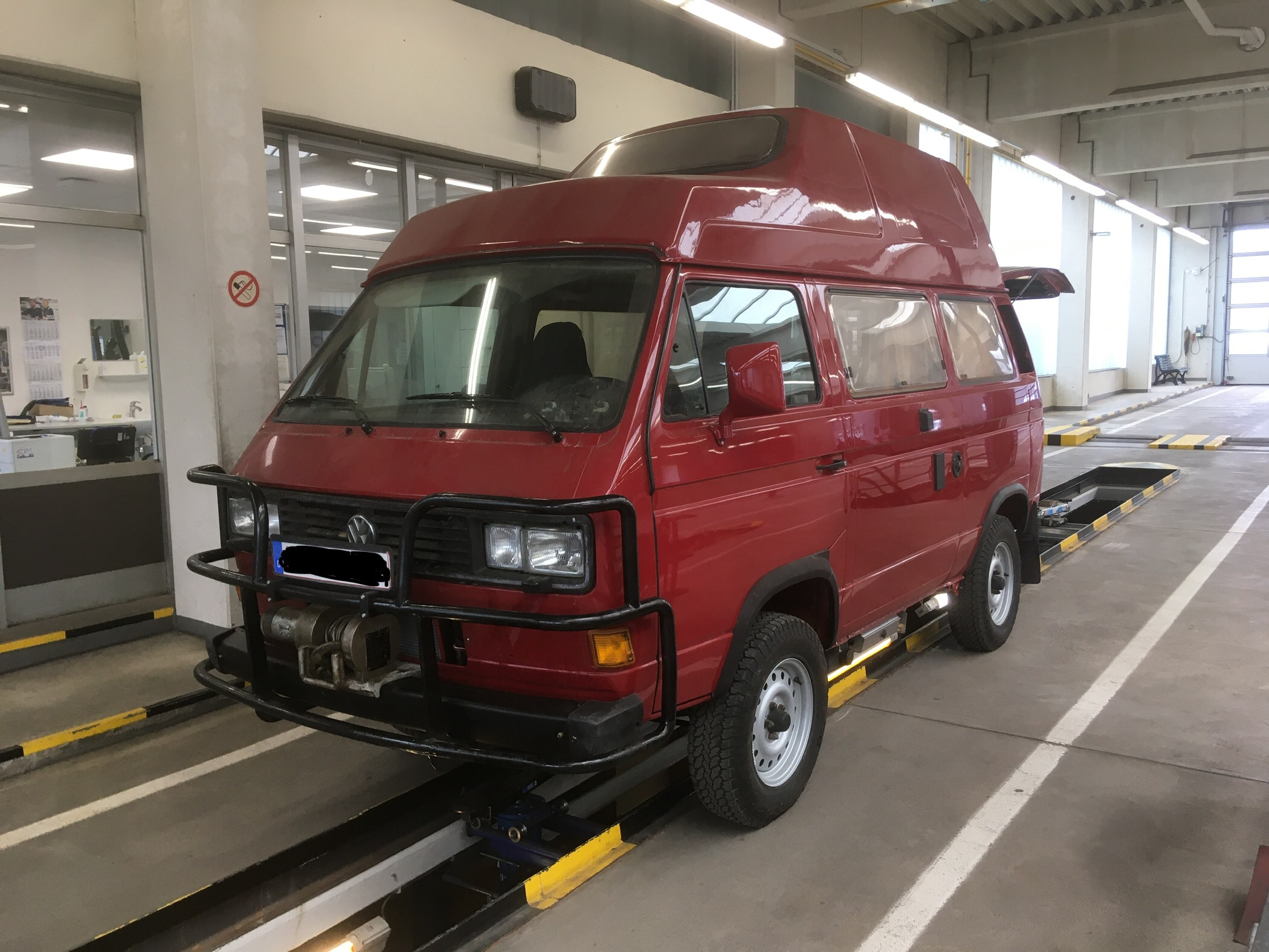

Heute dann mal erste richtige Probefahrt und dann gleich mal auf den Bremseprüfstand, leider Feststellbemse ungleich und dann auch gleich das neue Handbremsseil gerissen. Nur noch Schrott auf dem Markt. Gleich mit dem Gebrauchten gefixt und morgen neuer Versuch.

Habt ihr einen Allradprüfstand oder hast du einen ZA bzw. Kardanwelle raus?
Wie groß ist denn der Unterschied?
Du hast doch alles neu gemacht, das muß sich doch erst einmal einschleifen.
Handbremsseil ist mir beim 16"er auch schon mal gerissen. Und es war noch ein original VW.
Du könntest ja auch in 2 Wochen zum IG-Treffen kommen, jetzt wo er läuft.
Beides . Abschaltallrad und Kardanwelle ist noch raus. Das Problem ist dieser blöde Nachstellmechanismus, ich weis das es ewig dauert bis sich das angeglichen hat, die Zeit habe ich aber nicht. IG Treffen wird nichts, ich muß auch noch ein 24h Vespa Rennen in Spanien über Pfingsten vorbereiten.Alexander hat geschrieben: ↑Mi 3. Mai 2023, 21:36 Habt ihr einen Allradprüfstand oder hast du einen ZA bzw. Kardanwelle raus?
