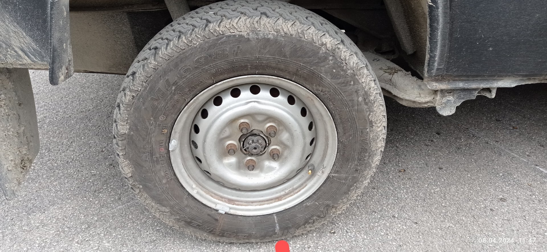

Ich hatte eh gleich gemerkt, dass da nix mehr ging, weil kaum hatte ich den letzten Beitrag abgeschickt, hatte ich gemerkt, dass ich Euch das falsche Foto geschickt hatte - es zeigt ja auch ein Vorderrad. Beschrieben hatte ich aber den Status vom rechten Hinterrad - dort ist die Abweichung vielleicht sogar noch kleiner als 15Grad nach ca 20 Abrollungen über 40m. Hier jetzt das richtige Foto.
Wie mir ja schon mehrfach - auch per PN, weil ja der thread gesperrt war - versichert wurde, ist diese Abweichung an der Hinterachse versus Vorderachse (das ist weniger als 1grad pro Umdrehung bzw ca 0,2%) bzgl Visco total vernachlässigbar.
Aber....vermutlich am Freitag versuche ich dann das ganze nochmal mit montierten 2 neuen Reifen (bisherige Ersatzräder) auf der Vorderachse - mal sehen, wie groß da dann die Abweichung ist. Anpeilen würde ich natürlich wieder die Idealbefüllung mit 3,0 und 3,3 bar.....wenn die Abweichung nicht zu groß wird dann damit.

aus der Diplomarbeit von Andreas Kern:
"Wenn Gehäuse und Hohlwelle und damit Außen- und Innenlamellen sich gleich schnell drehen und somit auch das sich zwischen den Lamellen befindende Silikonöl mit der gleichen Geschwindigkeit rotiert, ist das Silikonöl keinem viskosem Widerstand ausgesetzt. Daraus folgt, dass in diesem Zustand keine Reibung zwischen den einzelnen Lamellen und dadurch auch keine Reibungsverluste auftreten. Im praktischen Einsatz wird dieser Idealzustand nie erreicht, da bei einem Kraftfahrzeug während des Fahrbetriebes andauernd geringe Drehzahlunterschiede an den einzelnen Rädern (Reifenschlupf, Kurvenfahrten usw..) auftreten."
Gleiche Drehzahlen kommen also in der Praxis nie vor und sind daher auch nicht sinnvoll anzustreben (im Extremfall heisst das alle 50m stehen bleiben und Abrollumfänge mit Kreidestrichen kontrollieren, Luftdruck ändern und dann die nächsten 50m fahren). Leider wird aber auch nirgends genauer spezifiziert, was "geringe Drehzahlunterschiede" sind bzw ab wann sie kritisch werden. Das hängt von viel zu vielen Faktoren ab.
Darum wäre es besser, zu wissen, bis zu welcher Abweichung bei so einer Kreidemethode man jedenfalls auf der sicheren Seite ist. Also zb bei meinem Test mit 40m bzw ca 20 Radumdrehungen sind die gesehene Abweichung von knapp 15grad nach 20 Umdrehungen und damit kaum 0,2% wohl echt egal.
Aber ist 1% auch noch egal? Oder sind 3% noch jedenfalls tolerierbar? oder wirds doch ab 0,5% schon kritisch?
Und es macht wahrscheinlich auch einen Unterschied ob man den Drehzahlunterschied nur kurzfristig hat (zb bei Panne mit einem Ersatzrad grad zur Fahrt zum nächsten Reifenhändler) oder langfristig auf die nächsten 10.000km, weil man absichtlich (aber frühzeitig, wo die Abrollumfangunterschiede noch nicht hoch sind) im Zuge einer Reifenrotation tauscht....
