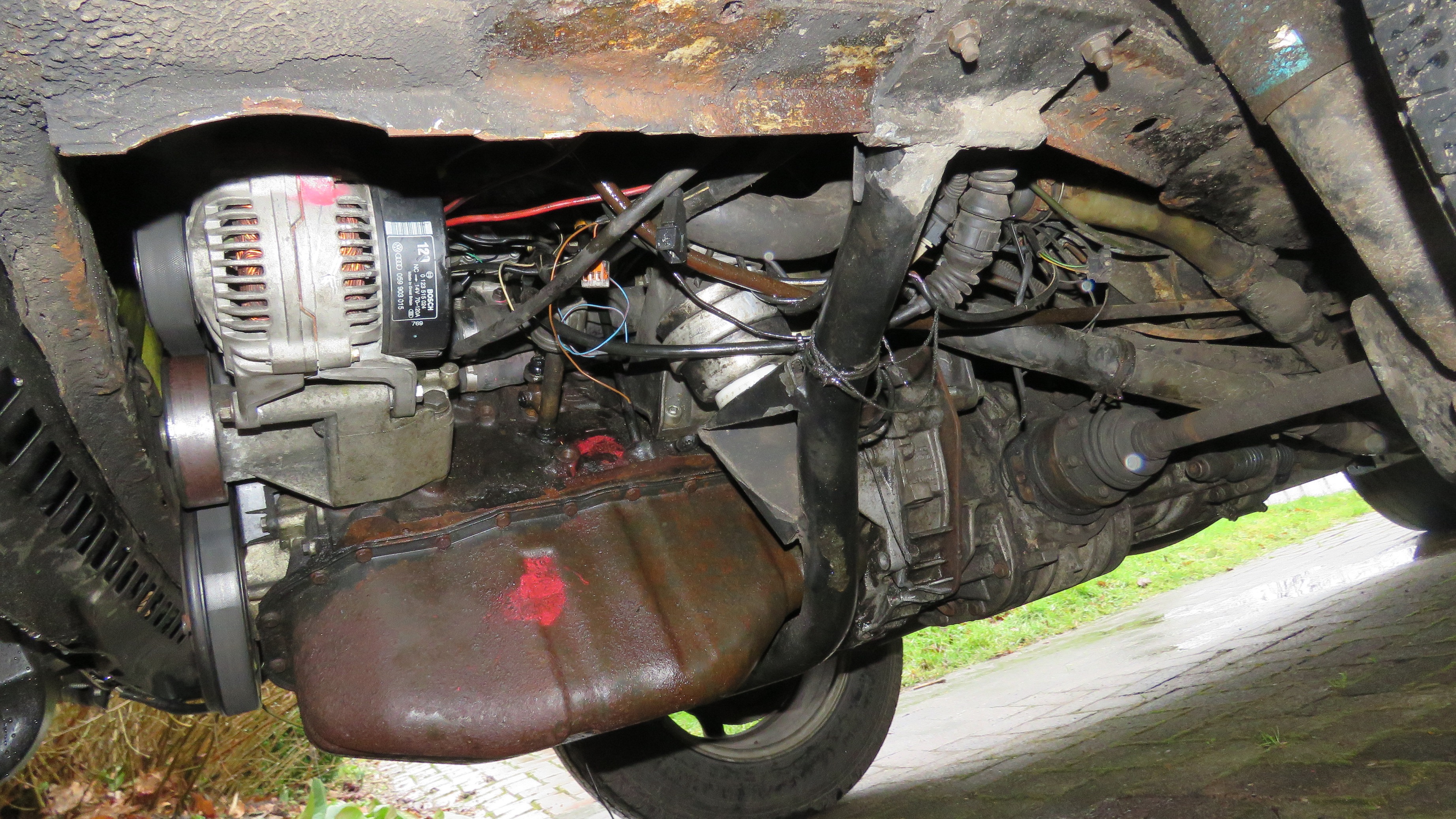

Moin Ich kann Dir ein Foto von meinem senden, hab ich selbst gebaut u. in 2 Doka drin.

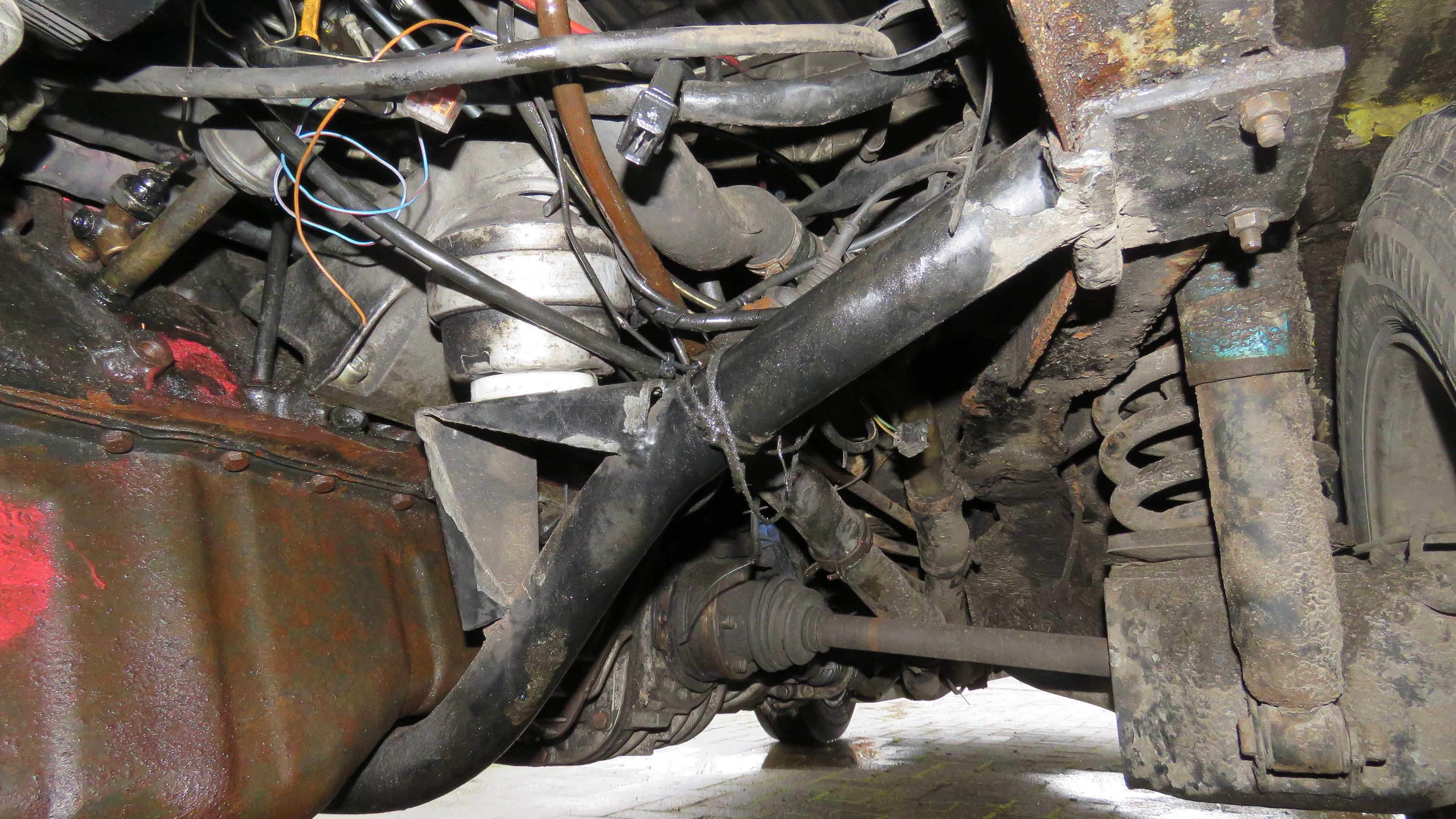

Wie bekomme ich hier Bilder rein?
syncrodoka
Beiträge: 782
Wohnort: Schleswig-Holstein
Re: Motorträger5 Zylinder TDI
Beitrag von syncrodoka »
Neuer Versuch

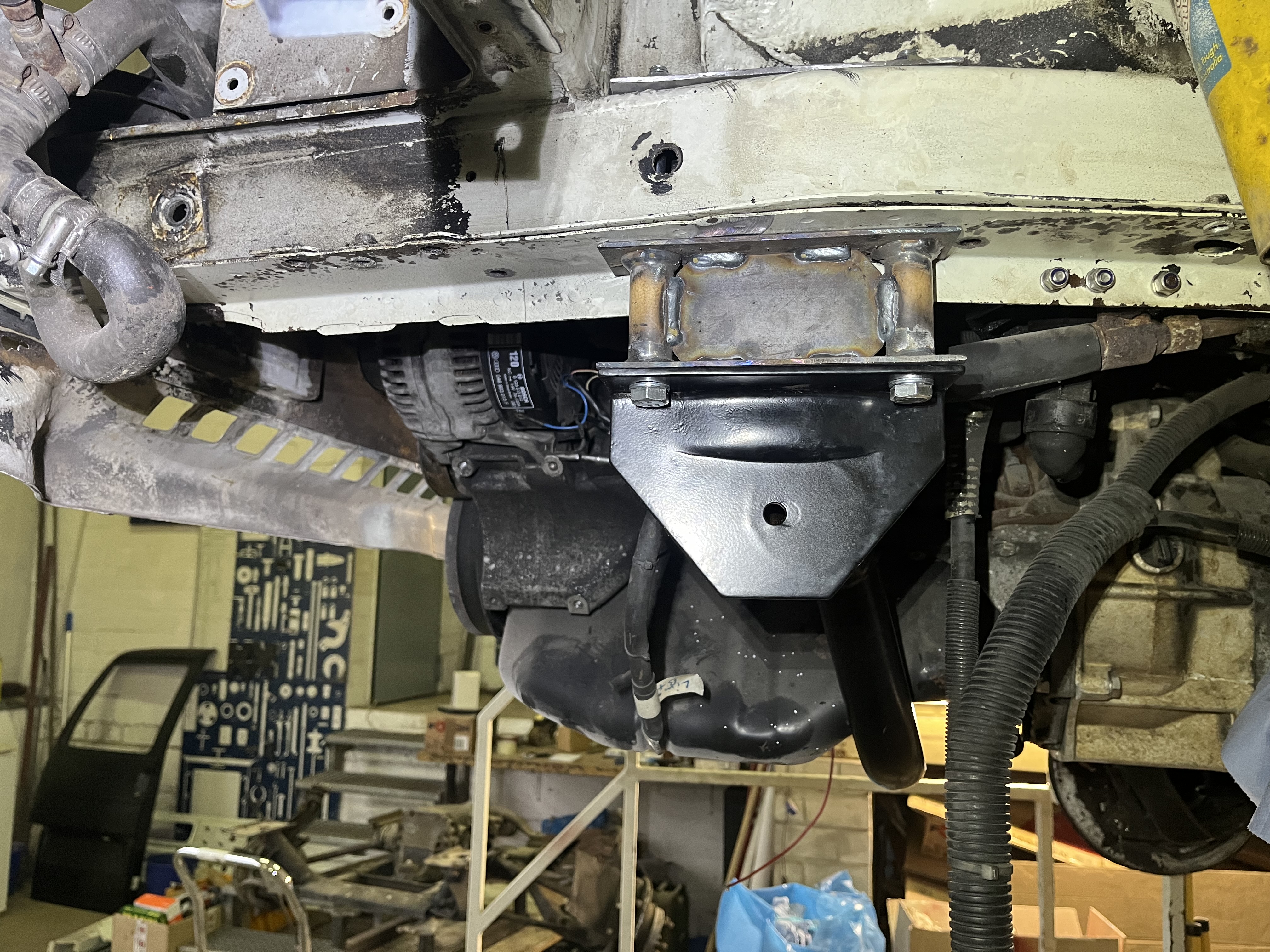

Das ist ja auch alles gebastelt.
Wir wollen ja von selber gebastelt auf möglichst original.
Aber einhellige Meinung ist, da kommen distanzstücke zwischen.
Hab da mal was gebaut.
Gruß aus Bielefeld
Volkmar
www.transporterwerk.de

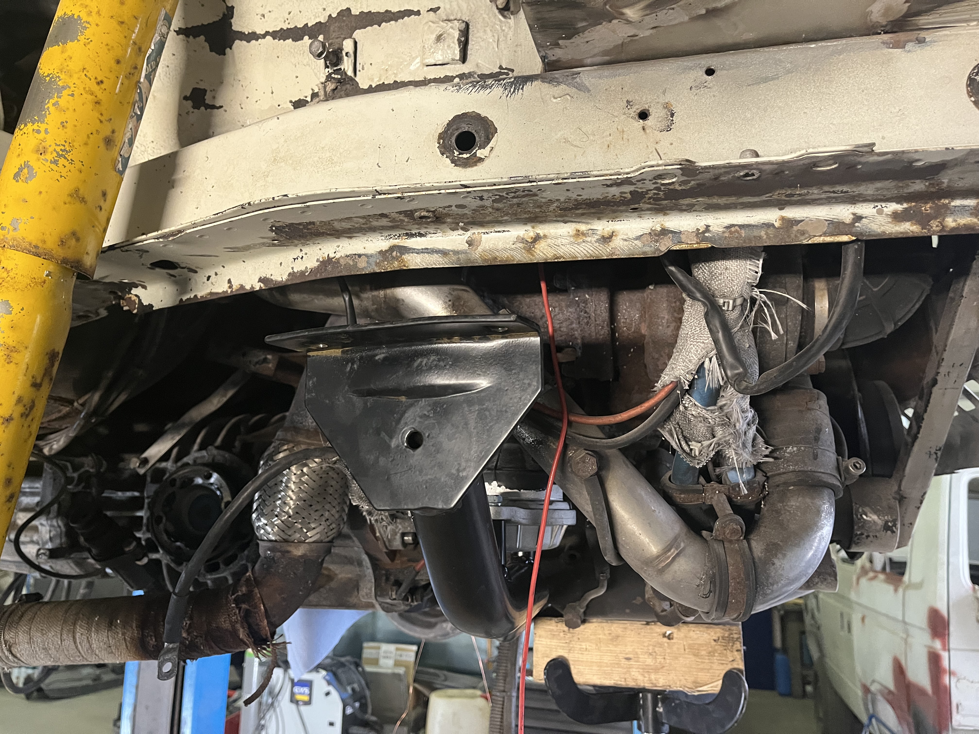

Markus
Beiträge: 25
Registriert: Di 15. Sep 2015, 14:35
Beitrag von Markus »
Servus
Ich habe als mein NG richtig Positioniert war die äusseren Winkel am Mototräger entfernt und passende angeschweisst
Gruß Markus

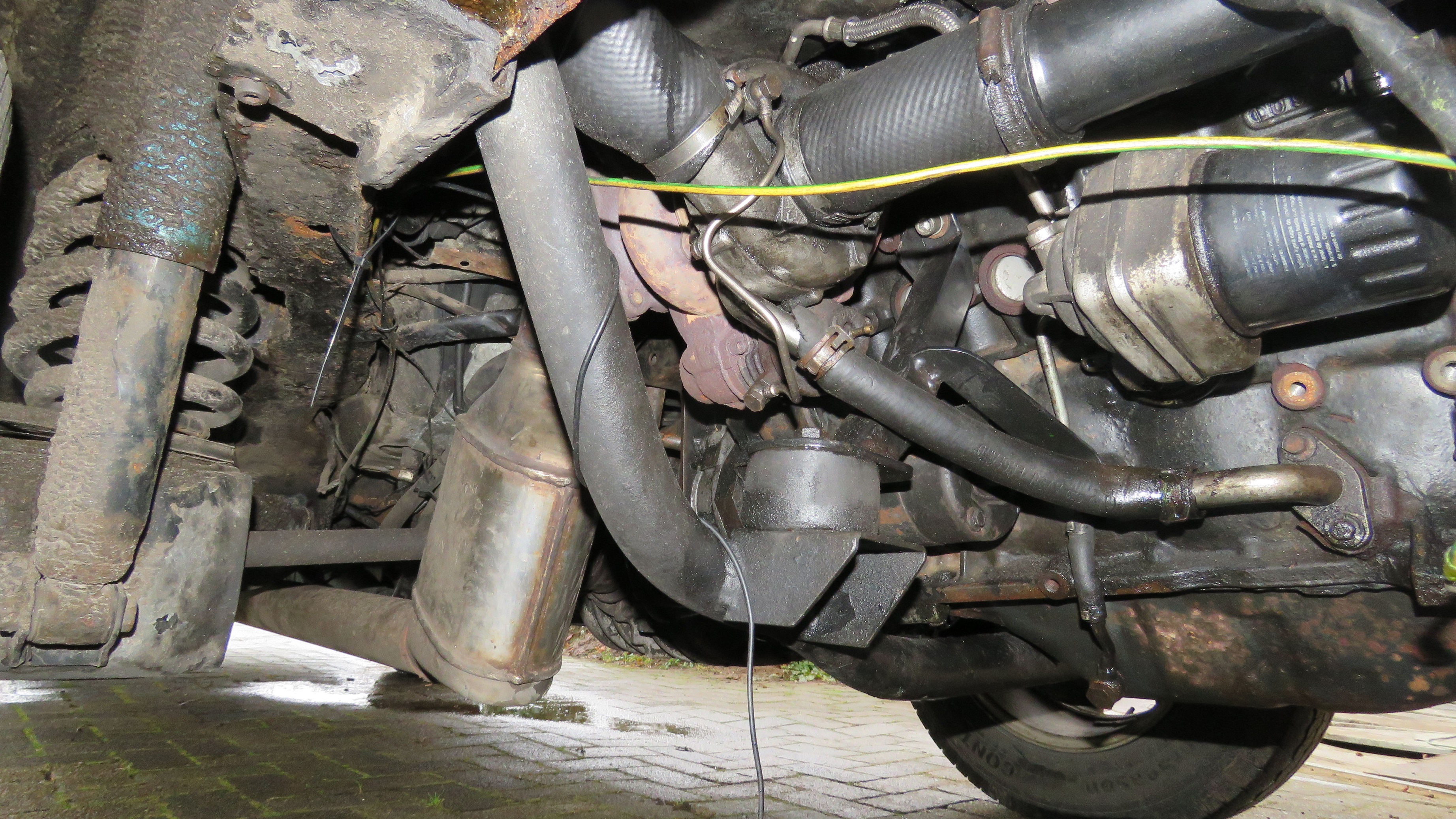

syncrovirus
Beiträge: 68
Registriert: Fr 13. Nov 2015, 22:53
Beitrag von syncrovirus »
Den Bus habe ich so gekauft.
30mm Stahlprofil mit eingeschobener Stahlplatte mit eingeschnittenem Gewinde.
Scheint zu halten.
