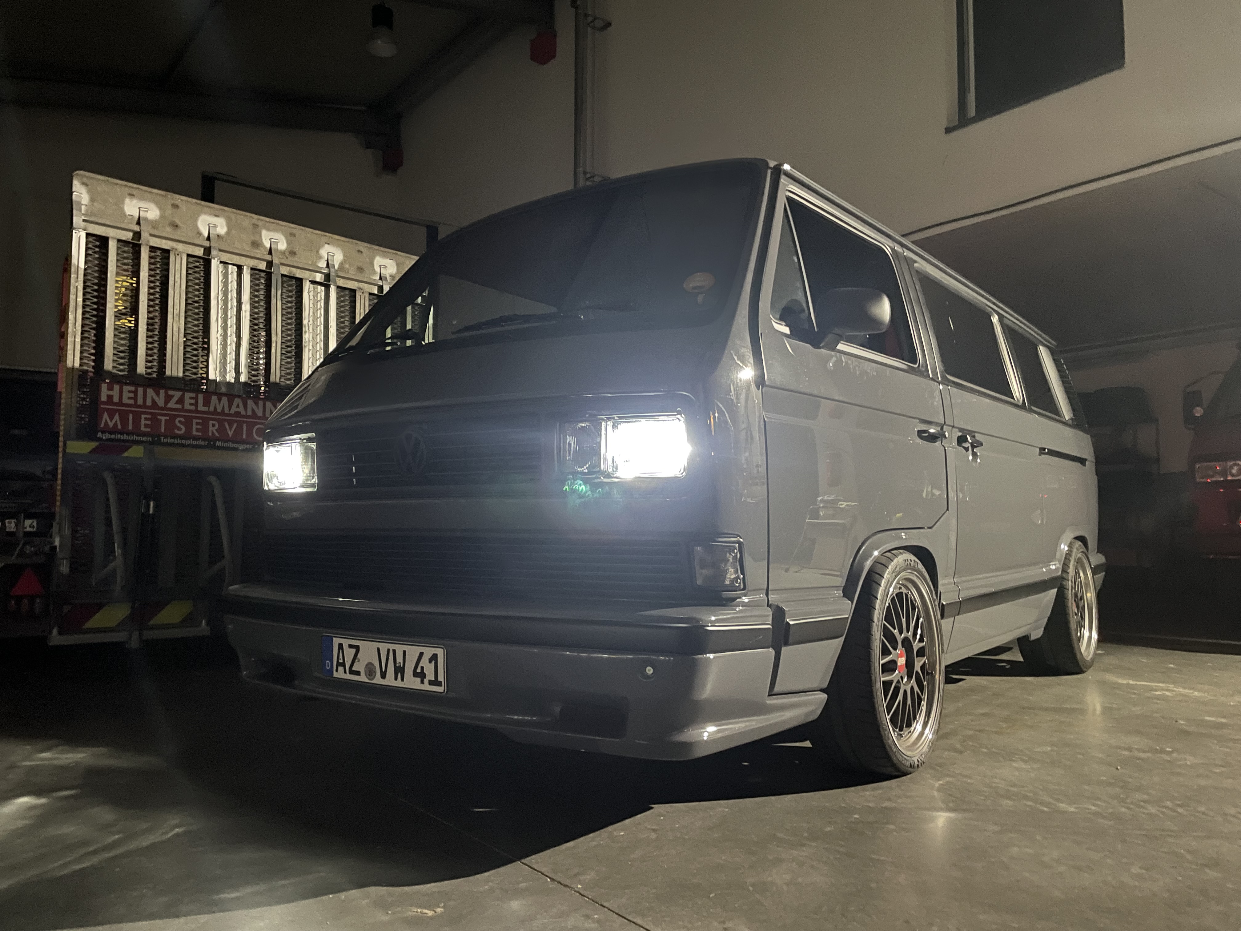

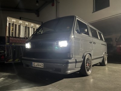

ich kann die Erfahrung von Roland nur bestätigen. Habe letzte Woche auch die Osram LED H4 in einen meiner Busse gebaut (allerdings mit den eckigen Scheinwerfern).
Schönes helles Licht, aber wie auch Roland geschrieben hat eine nicht ganz homogene Ausleuchtung. Hat auch etwas gedauert, bis ich die Scheinwerfer zu meiner Zufriedenheit eingestellt habe. Leider habe ich noch kein ideales, geschweige denn legales LED-Leuchtmittel in H3 für die mittleren Fernscheinwerfer gefunden, da bin ich noch am Testen.
Aus optischen Gründen sollte man die kleinen Standlichtbirnchen auch in LED machen, ist zwar nicht legal, sieht aber deutlich besser aus, da sonst bei eingeschalteten Schweinwerfern die gelblich leuchtenden Standlichtbirnchen überhaupt nicht zu dem weißen LED-Licht passen.
