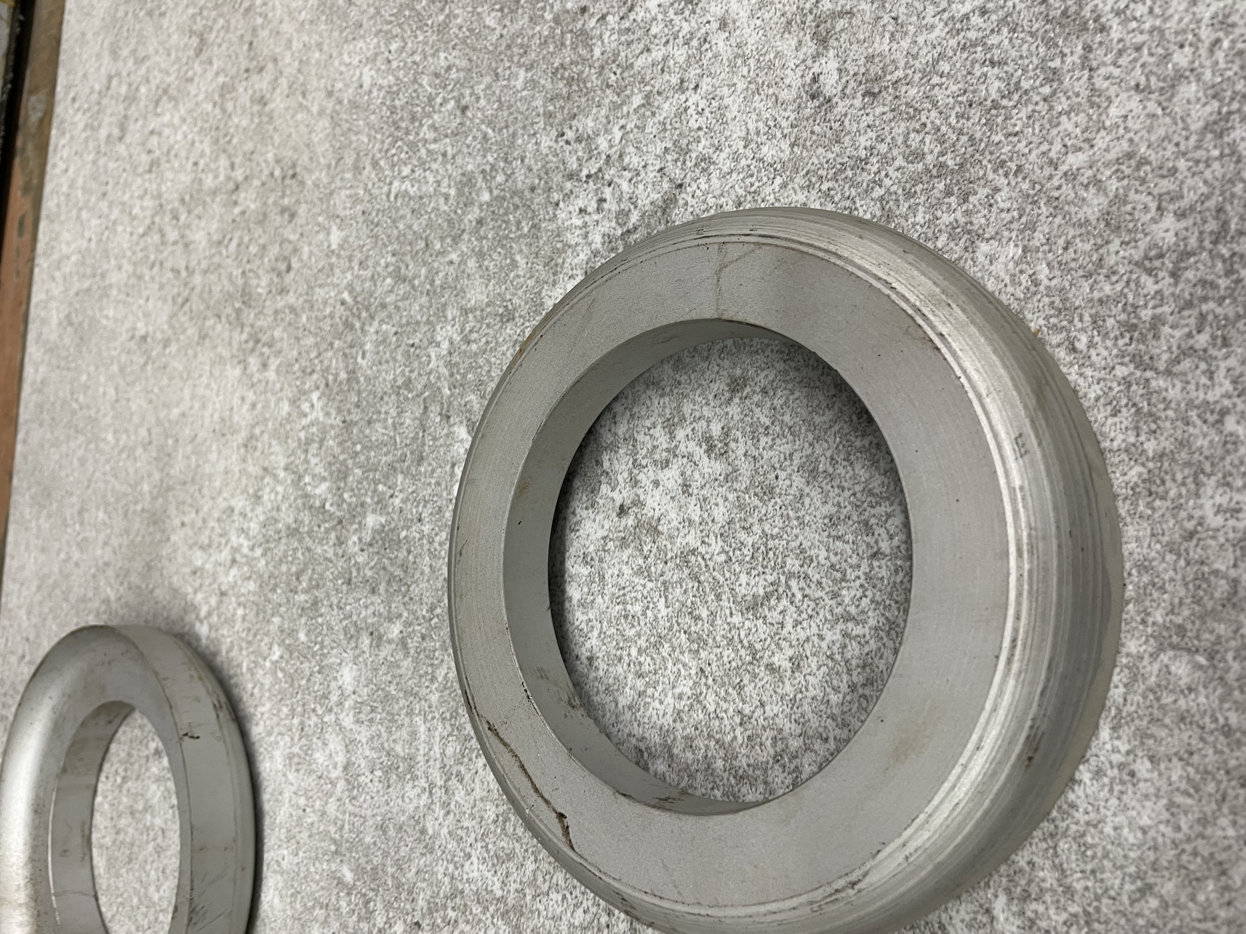

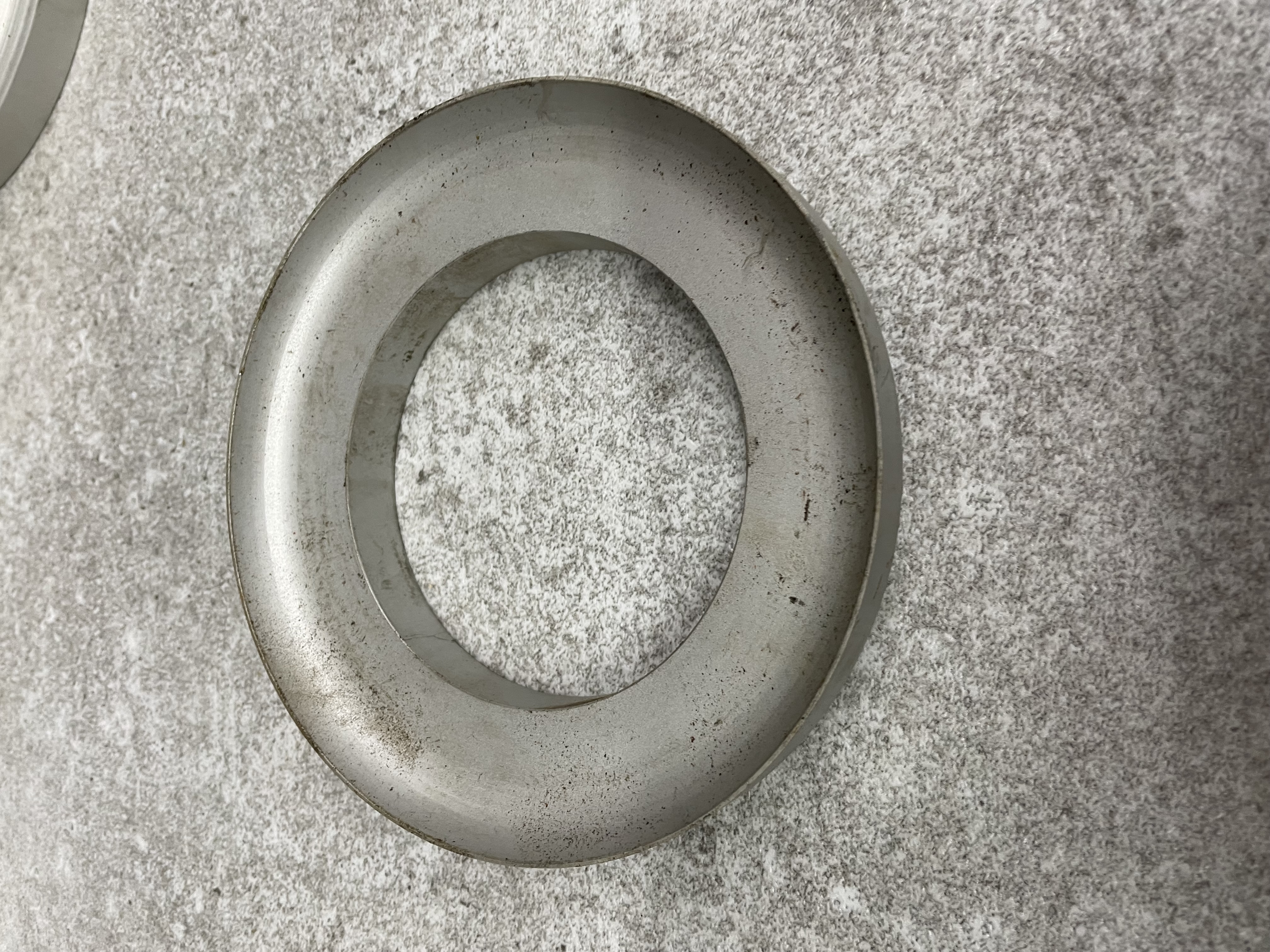

Für vorne gibt’s gedrehte „Alu-Einlagen“, die genau in die obere Federaufnahme passen.
Bei Interesse kann ich ein Foto machen.
Ich habe 2 Paar übrig.
LG Thomas
LG Thomas

Hallo Thomas,
das hört sich gut an. Wie dick sind diese "Alu-Einlagen"? Und was würden sie kosten?
Gruß ManniS
Gruß ManniS

Re: Restaurierung Fahrwerk
Die Dicke ist 20 mm.
16“ syncro, Afn
