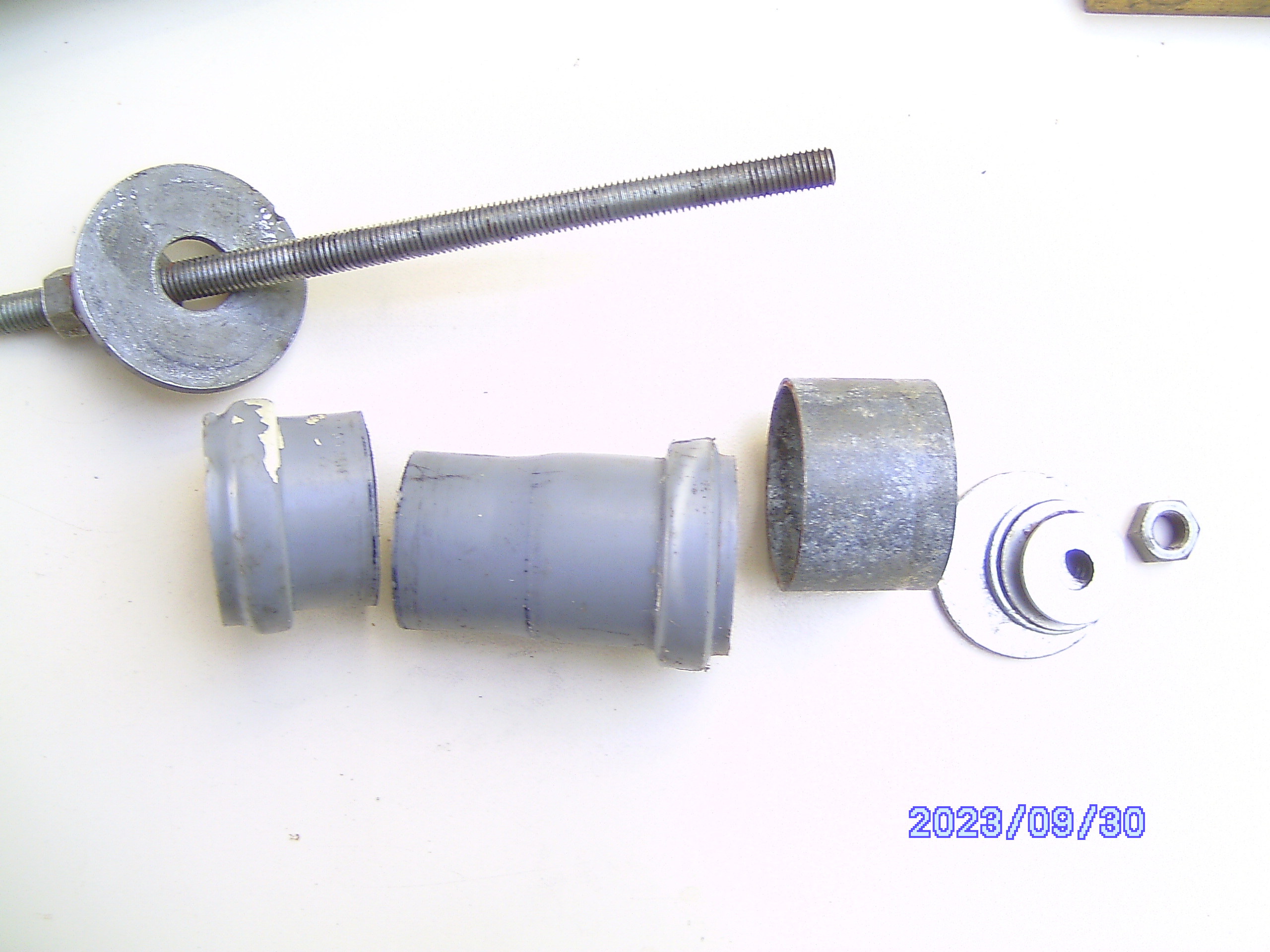

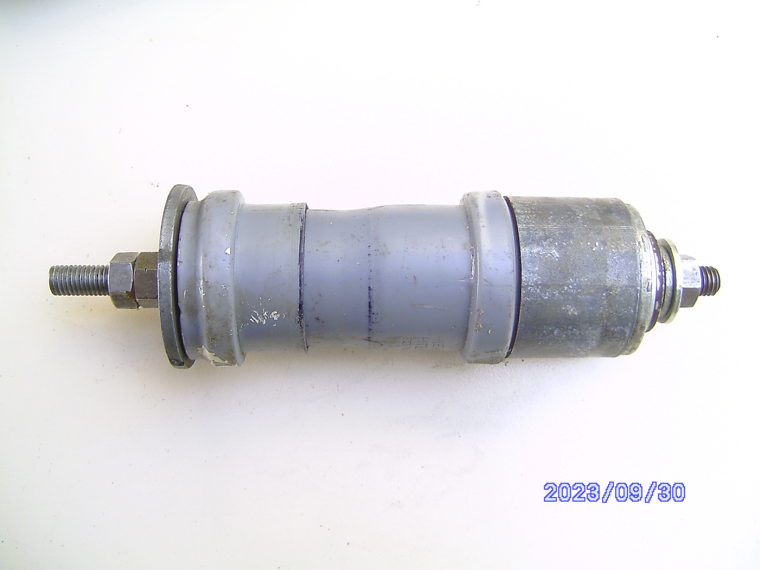

Audi150Bulli hat geschrieben: Fr 29. Sep 2023, 22:25 Nach verschiedenen Versuchen, eine Einziehhilfe für die Metall-Gummi-Lager an dem Querlenker hinten selber zu bauen, stehe ich immer noch ohne eine brauchbare da.
Habe seinerzeit mit dieser selbst gebasteten Einziehhilfe 4 Gummi-Metall-Lager eingezogen und war überrascht, wie einfach das ging. Du brauchst von einem 50-er HT-Rohr die beiden Muffenbereiche. An der einen Muffe verbleibt noch ca. 28 mm des Rohres. Die andere Muffe wird so abgesägt, dass der Schaft über das HT-Rohr drübergeschoben werden kann. Ferner sind noch Gewindestange (M12), diverse U-Scheiben und ein ca. 40-41 mm langes Rohrstück (Da 60 x 2 mm), welches auf den Muffenrand aufgesteckt wird, erforderlich. Mit viel Flutschi wird das G-M-Lager in die lange Rohrmuffe gesteckt und mittels Gewindestange ganz einfach in den Querlenker gezogen. Die beiden HT-Muffenstücke funktionieren sehr gut für wenige Anwendungen und kosten nicht viel.
