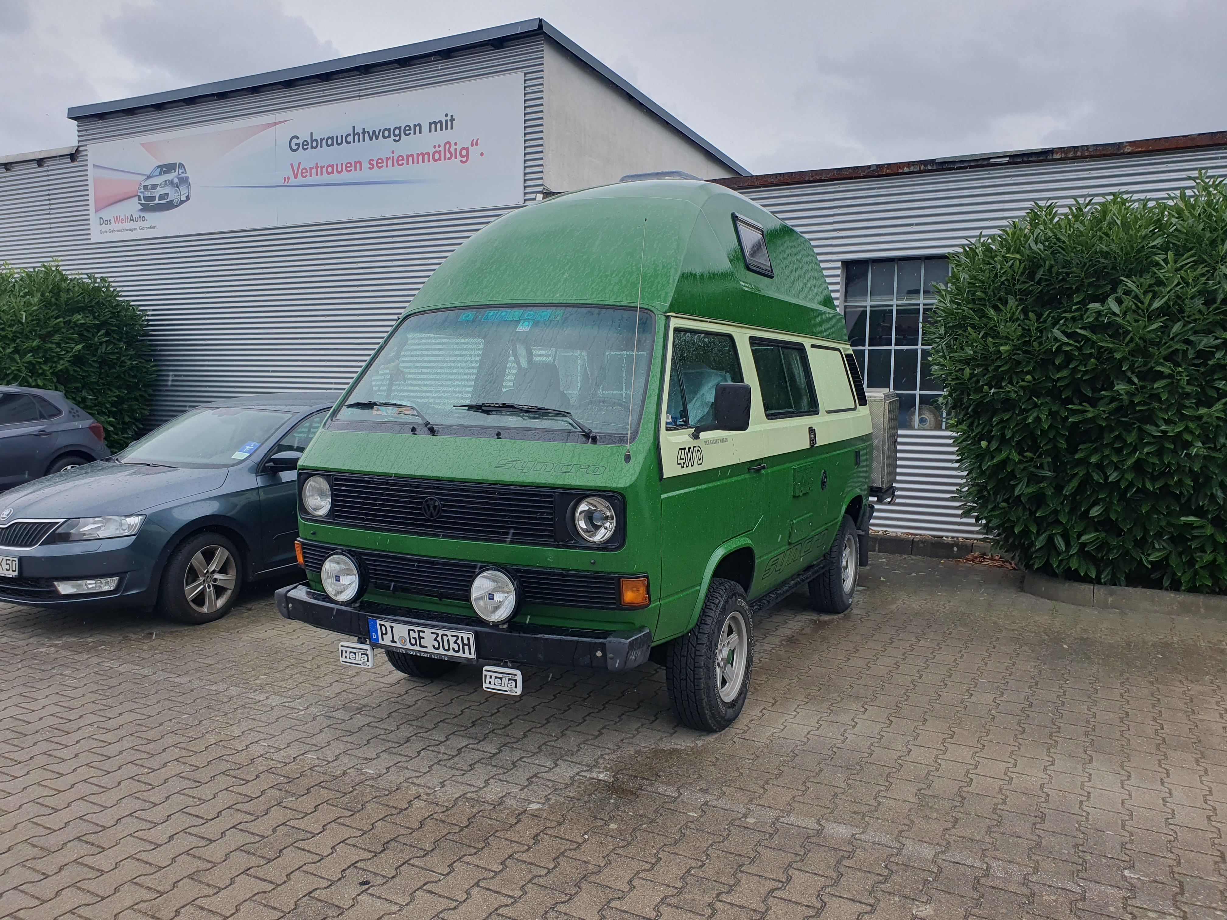

Bin abgesetzt bei VW Feser Heise oder bin ich hier in guten Händen?

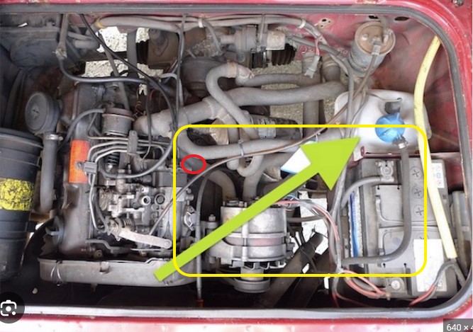

Die Rote Markierung zeigt die Lage vom Riß und die gelbe den Bereich der Kontaminierung.
Hab Leider keine Bilder von meinem Bus - Situation ist aber vergleichbar.
Eingebaut 1.9L AAZ TD

Meine größte Sorge ist die Ursache für den Riß... Dort kann nichts drangekommen sein also muss das an der Alterung in Kombination mit Druckanstieg gelegen haben... Zyl. Kopf?
