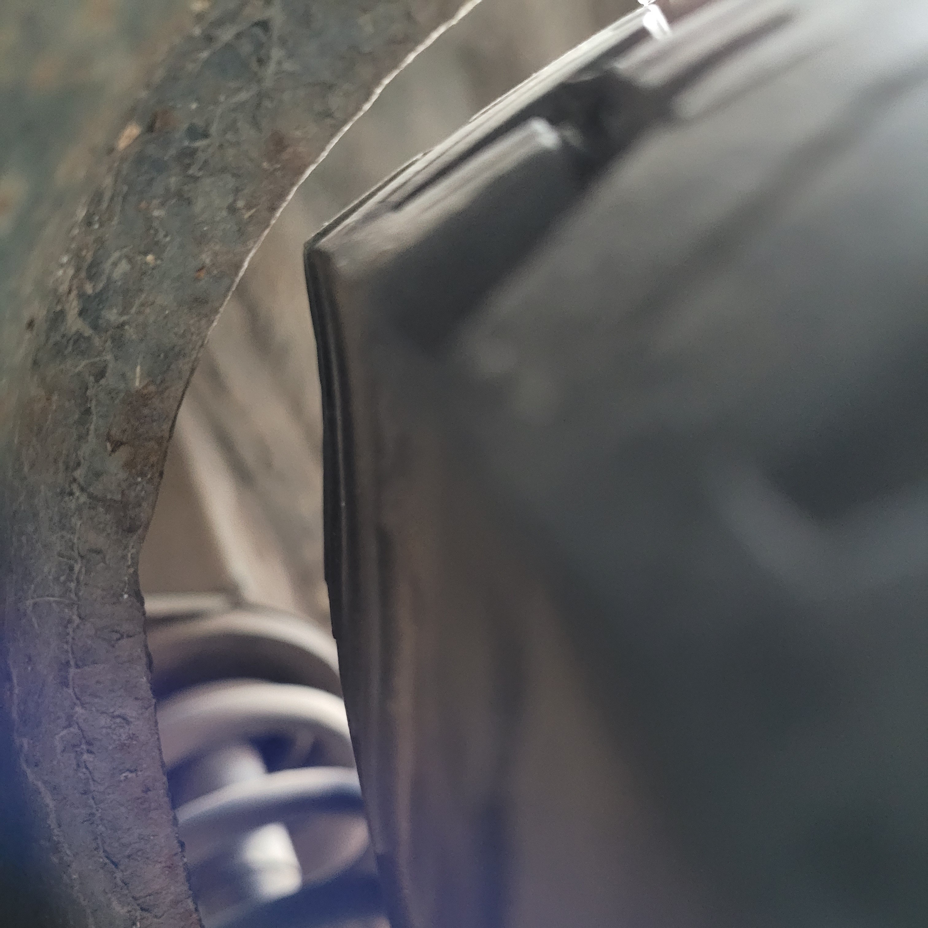

Und hier der Abstand zur Schwinge (14 Zoll)...
Und von innen unten...
...ist schwer das im richtigen Winkel zu fotografieren aber ich denke man kanns gut erkennen wie wenig Platz ist. Im Gegensatz zu meinen geschätzten 3-4 mm sind es gemessen etwas über 5 mm ( das Profil ist neuwertig weil Ersatzrad)

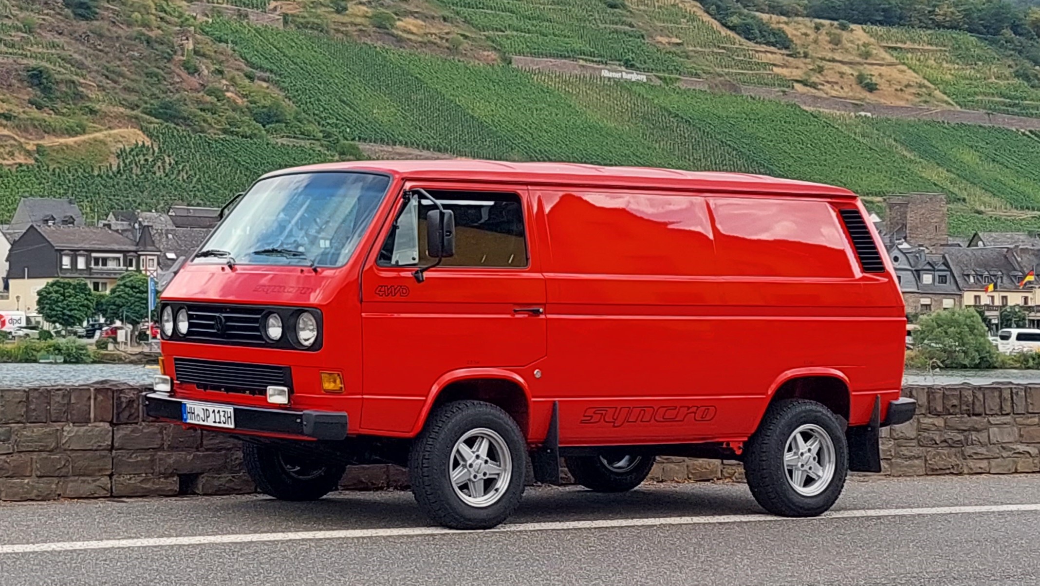

Moin.
215/75 R 15 Yokohama Geolandar auf 7" Ronal R9
Gruss Jan-Peter

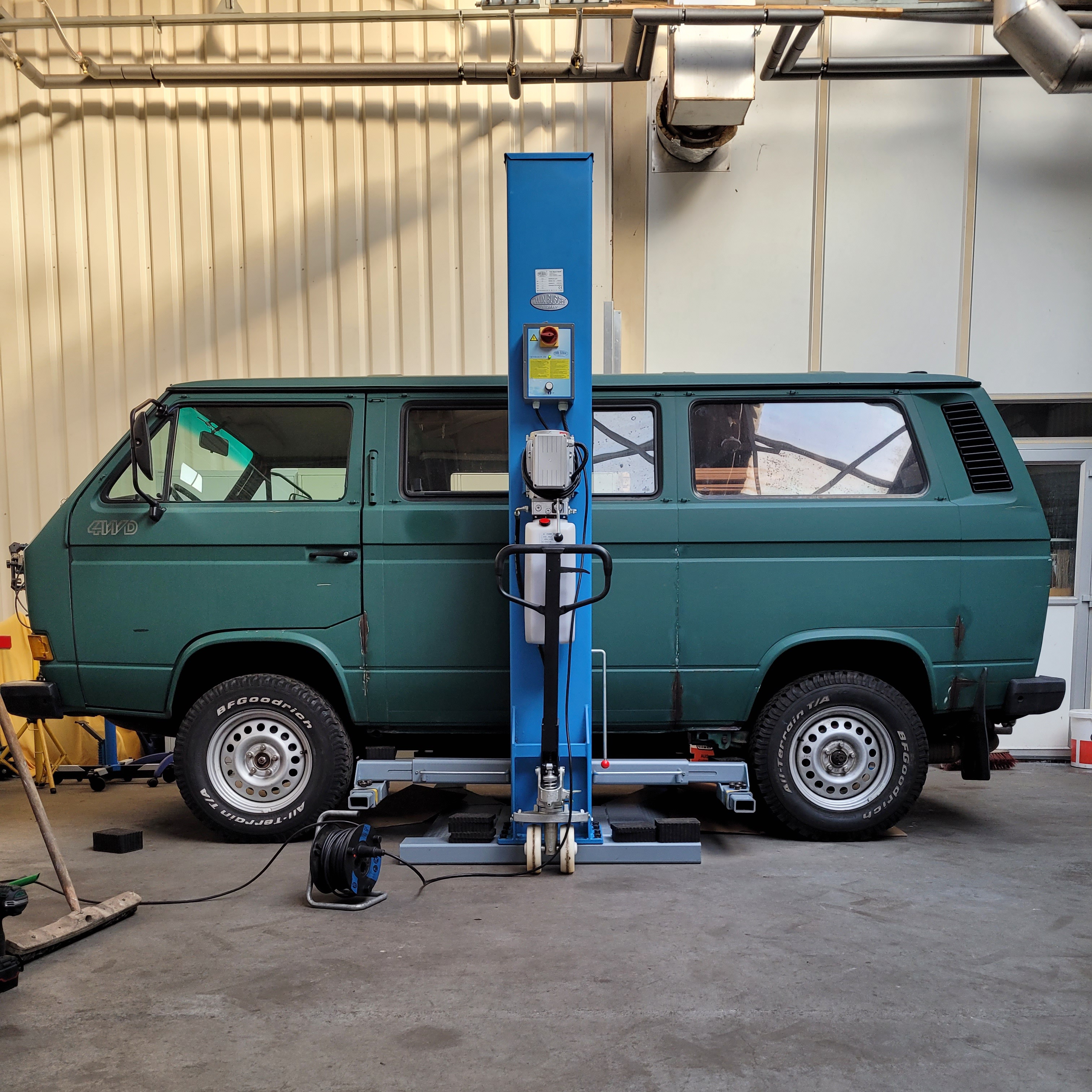

hier mal 215/75/15 BF Goodrich KO2 auf Mangels 7x15 et-23.
Beste Grüße
Marcel

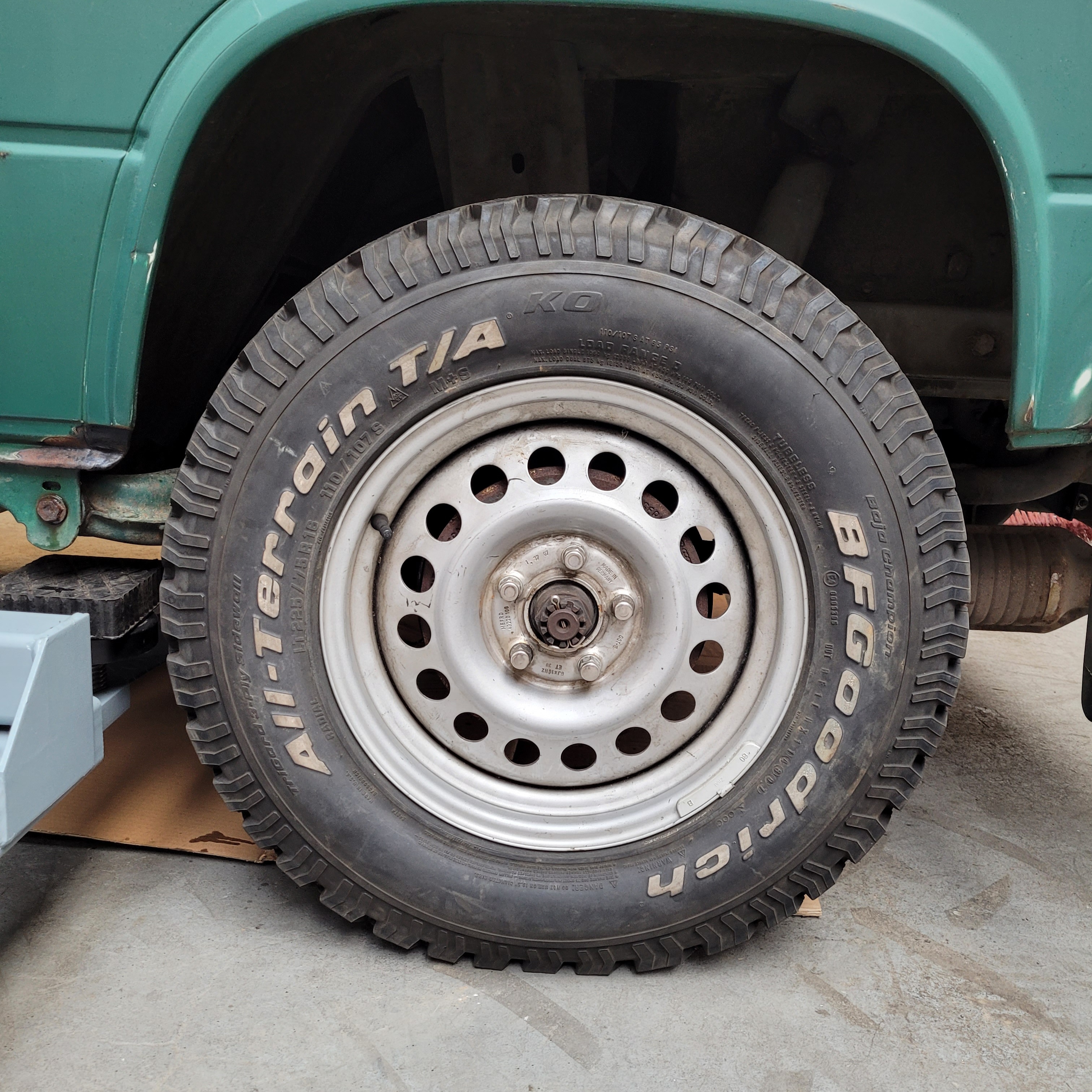

Beitrag von Nano82 »
Mangels Stahlfelge 7JJx15CH ET-23 (RT-1570512)
Mit BF 215/75R15
