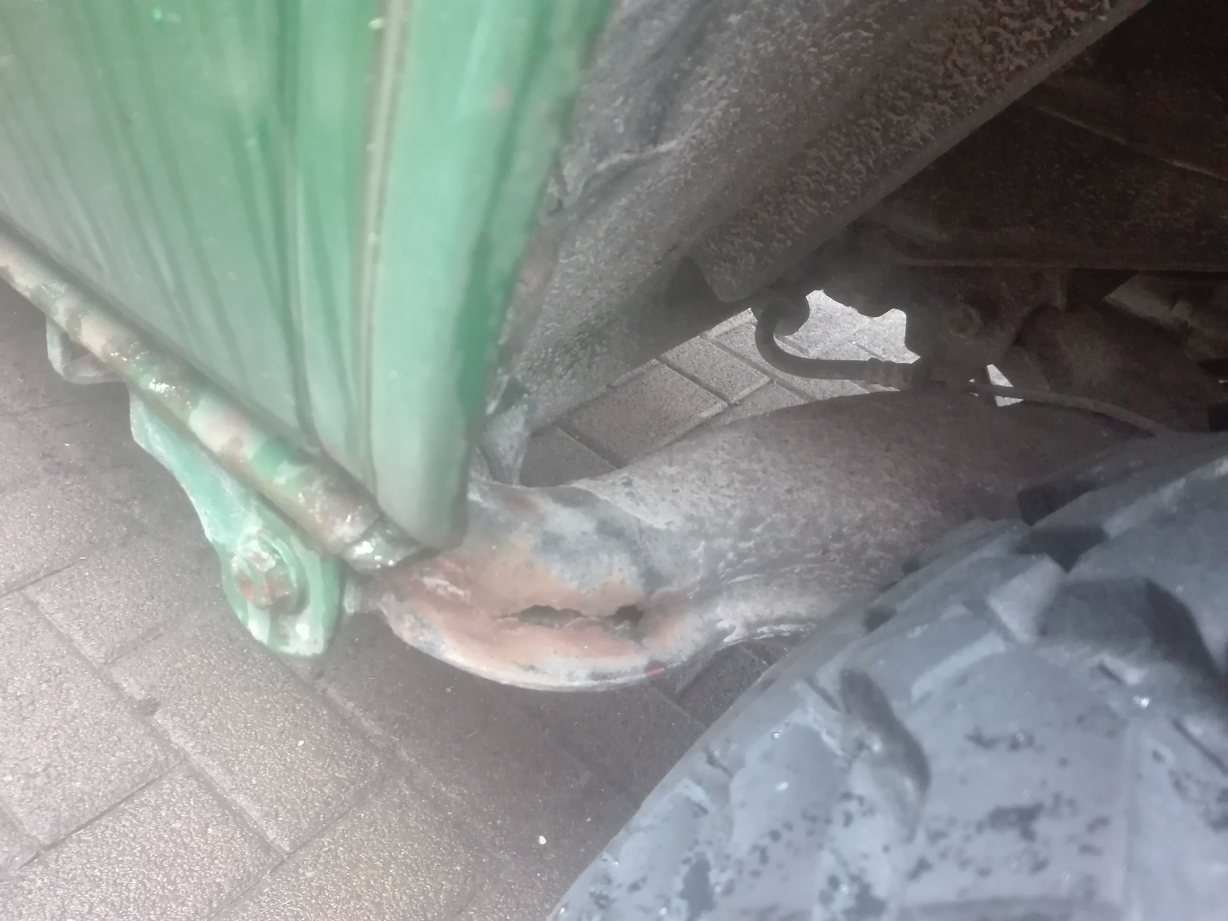

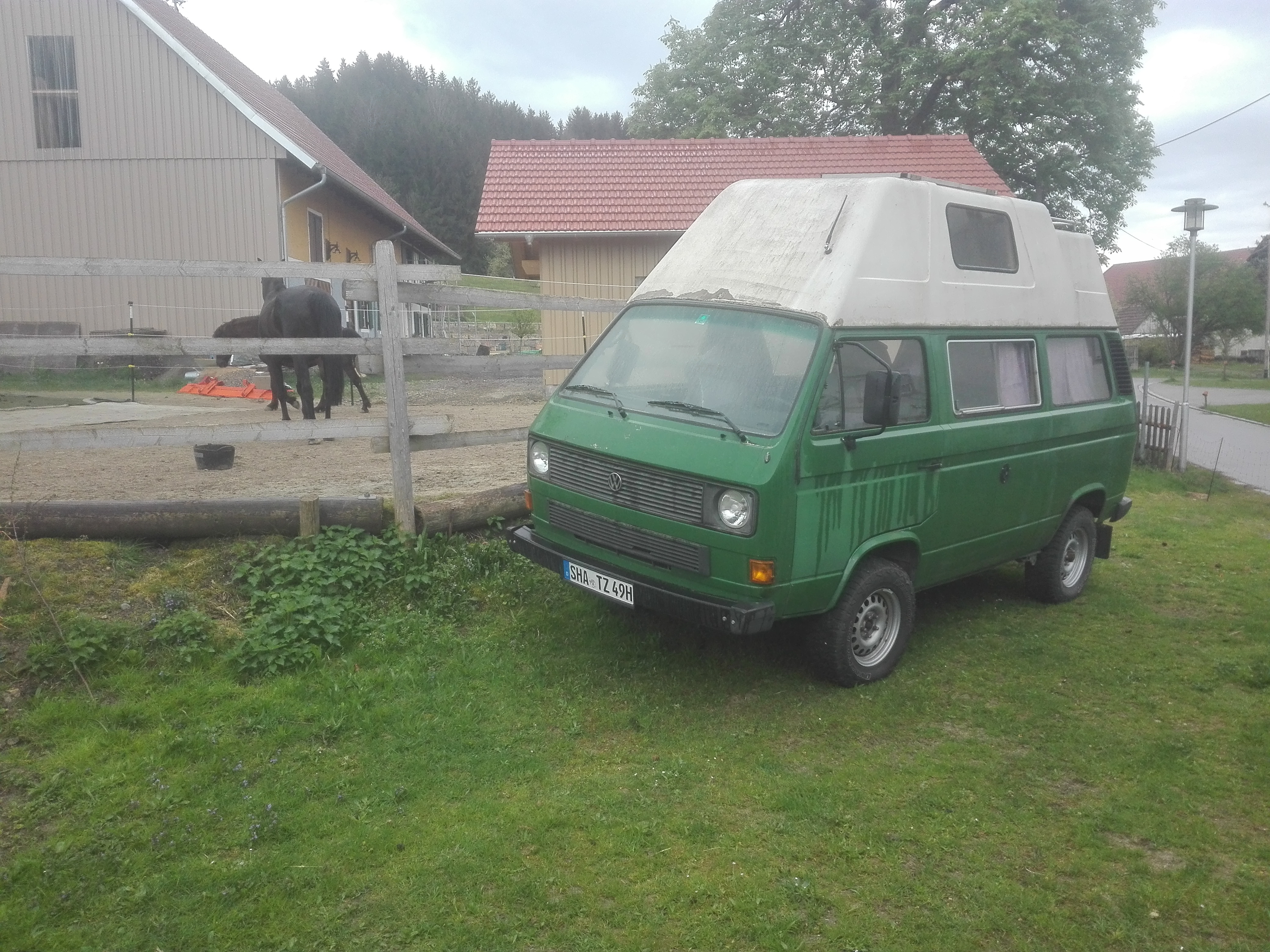

So, jetzt darf I mal endlich auch den Heinzi vorstellen, er har es sich schon vor paar Wochen bei mir gemütlich gemacht und wartet jetzt auf neuen Tüv. Dazu müsste ich erstmal die gebeugten Längsträger neben Hinterrad wechseln (wie heissen die übrigens, auf dem Foto sind sie zu erkennen?). Ja, letztendlich ist er ein eingetr. 15 Zoll-er, also Kompromiss zwischen 14 und 16 :-P Ich freu mich sehr drauf, auf die sympathische Campingausstattung, auf sein Hochdach und die 2 Sperren auch! :dance

Aber zu deinem akuten Fahrwerks-Arthrose-Fall :
Die heissen eigentich Hinterradschwingen, und sind beim T3 öfters makl durchgerostet...
Problem kann beim Austausch evtl sein, daß eine oder mehrere Schrauben zw. Schwinge und Chassis festgerostet sind.
Diese gammeln gerne in den Gummilagern zu dessen Innenhülse so fest, daß die Schraube dann nicht mehr rausgeht.
Enzigste Abhilfe: gute Säbeläge und dann die Hülse mitsamt der 10,9_Schraube durchsägen.
Dazu braucht es ein paar bis .. mehree gute Bimetall-Sägeblätter und Muskelschmalz mit Aausdauer gepaart...
Die Schwinge dann zum Sägen so weit wie möglich nach oben anheben, + untenrum dann durchsägen.
Wichtig = hierbei: Die Aufnahmen / Haltebleche zum Fahrgestell hin dürfen absolut nicht besachädigt / angesägt werden.
Schwingen gibt es inzwischen wieder neu zu haufen; + gute gebr. kosten aber auch 150-200€.
Nachbau-Schwingen für 16" gibt es inwischen für etwas mehr Geld auch wieder zu kaufen...

Den Achslenkertausch hab ich erst gemacht. Bei festen Schrauben in den Gummilagern geht das Trennen auch mit dem Einhandwinkelschleifer mit 125 mm-Trennscheiben 1 mm dick. Wenn man den Scheibenschutz richtig einstellt und Schutzbrille trägt, ist das auch nicht gefährlich. Kostet je Schnitt wegen der Schnitttiefe eine neue Scheibe, die man aber danach für andere Arbeiten noch nehmen kann.
Und beim Lösen drehe nicht an der Mutter sondern am Schraubenkopf, denn dann ist die Hülse beim Losbrechen noch voll verspannt zwischen den Laschen. Dann gehen manche noch auf, die sonst nicht mehr ohne Trennen herausgehen.
Und mache das Ganze auf einer Hebebühne - unter dem Auto liegend ist das ganze deutlich risikoreich.
Eine weitere Herausforderung sind die Schrauben des Radlagergehäuses zum Lenker. Da brauchst du dünnwandige Nüsse, weil die Schrauben auf mehr als dem halben Umfang in einer Senkung sitzen. Alternativ kann man sich auch ungekröpfte Ringschlüssel entsprechend beschleifen, dass sie in die Senkung tauchen. nachdem ich die Bremsen erst vor wenig Zeit erneuert hatte, habe ich das Radlagergehäuse komplett mit Bremse und Gelenkwelle demontiert vor Demontage des Lenkers --> deshalb bearbeiteter Ringschlüssel.

Ja, danke für Euere Antworten!
Ich krieg die schon raus, Eure genaue Anweisungen sind schon große Hilfe.
