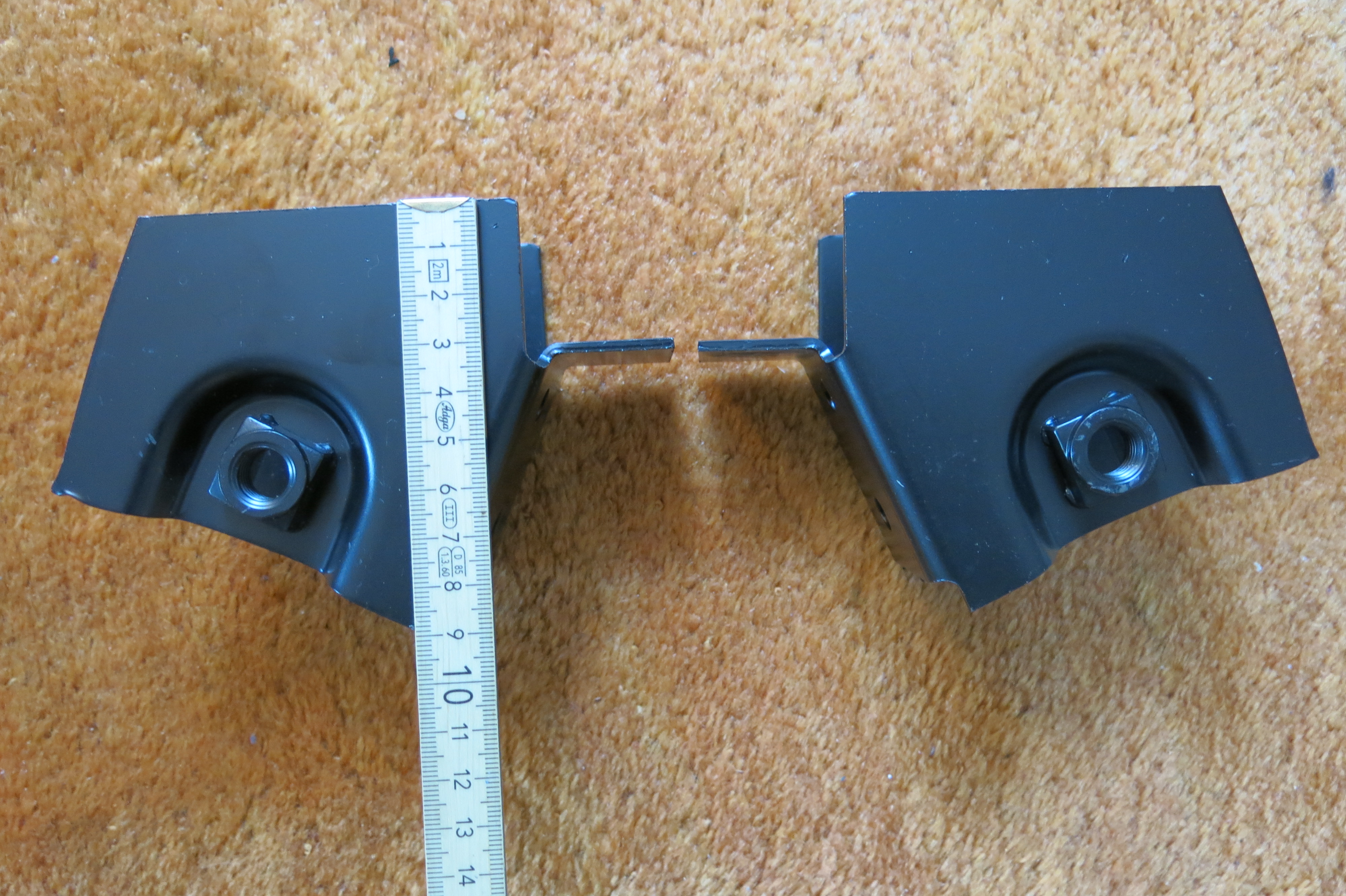

Hallo.
Im T3 Pedia ist die 14er Aufnahme für Stoßdämpfer hinten mit 8cm Länge angegeben, die 16er mit 10cm.
Was ist dann eine Aufnahme mit 9cm?
Ich habe die beiden Teile etwa 2005 bei VW Classic Parts als 16er Aufnahme für Stoßdämpfer gekauft. Leider finde ich weder eine Rechnung, noch steht auf den Teilen eine Teilenummer.
Hat jemand eine Ahnung, wofür die sind und wie die Teilenummer ist?
Danke und Grüße

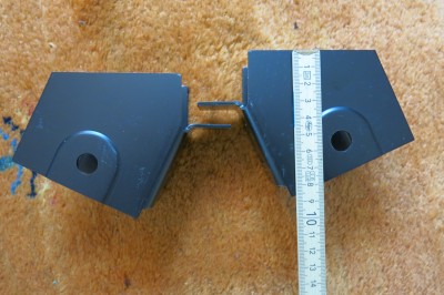

Die einzig sinnvolle Maßangabe wäre ab einer Linie parallel zur Oberkante auf Höhe der Blechlasche zur Schraubenmitte, da diese lagebestimmend ist. Da ist leider t3-pedia ungenau. Da hat sich der Verfasser nicht auf echte Funktionsmaße bezogen.
Ralf, was du hast sind Aufnahmen für den 14"er. Auf obige Definition bezogen hast du ca. 25 mm Abstand genauso wie die Abbildung im t3-Pedia.
Beim 16"er wären das dann etwa 40 mm.

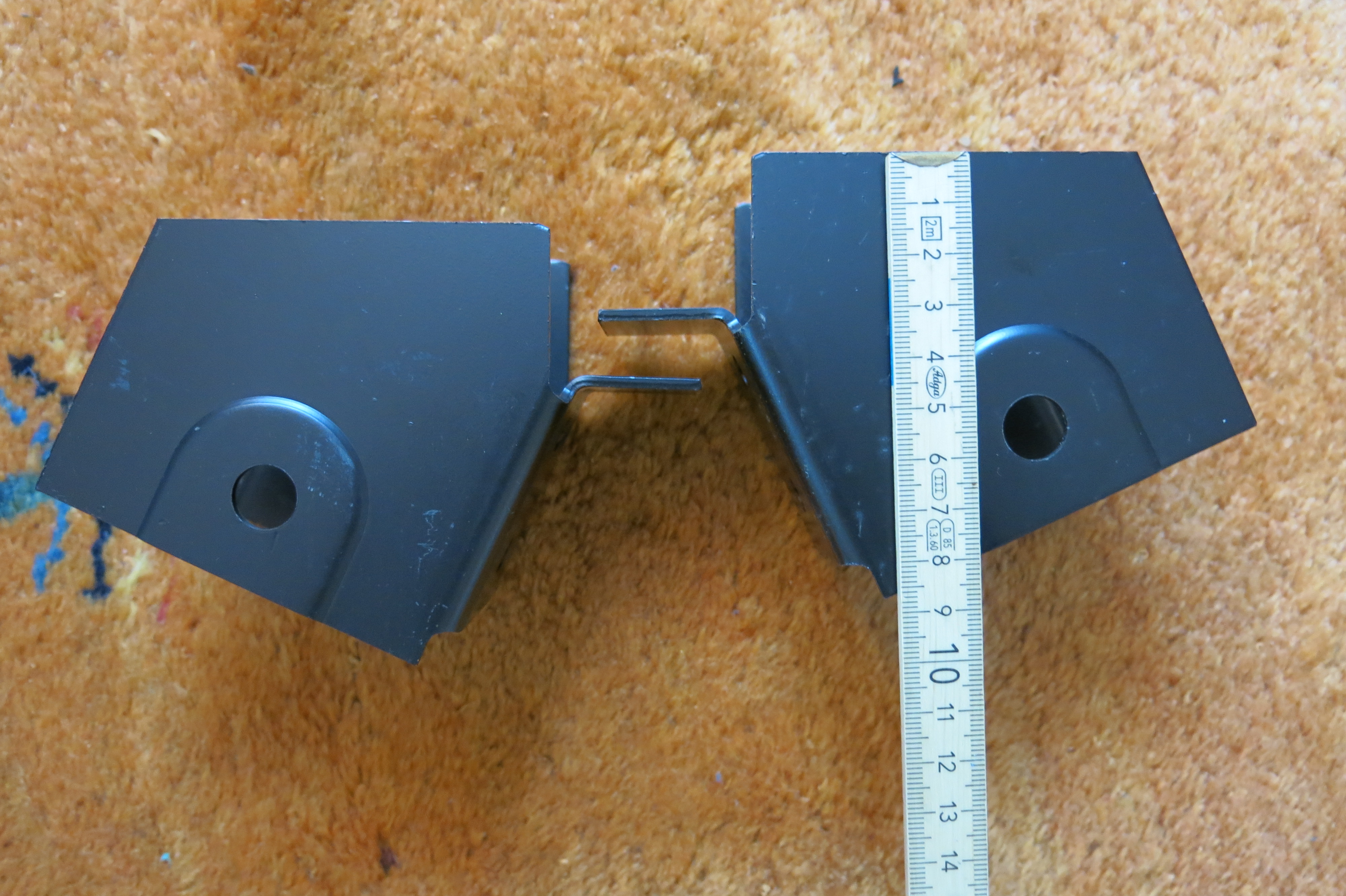

- Beiträge: 1574
Re: Stoßdämpferaufnahme Syncro 16"
Moin,Atlantik90 hat geschrieben: ↑Sa 19. Feb 2022, 14:50Ralf, was du hast sind Aufnahmen für den 14"er. Auf obige Definition bezogen hast du ca. 25 mm Abstand genauso wie die Abbildung im t3-Pedia.
das stimmt so nicht.
Ich hatte das dort viewtopic.php?p=27704#p27704 schon mal beschrieben.
Die Kernaussage zusammengefaßt:
Meine 16er Doka hat die kurzen Aufnahmen.
Weiter habe ich gerade noch hier stehen:
14" Caravelle (ein Finne, unverbastelt) 90er Modelljahr, vorne ohne Verstärkungen, hinten die langen oberen.
14" Multivan 89er Modelljahr, vorne keine Verstärkungen, hinten kurz.
14" Pritsche 90er Modelljahr, vorne Verstärkungen, hinten lang.
Wer es nicht glaubt kann gerne zum nachmessen vorbei kommen.

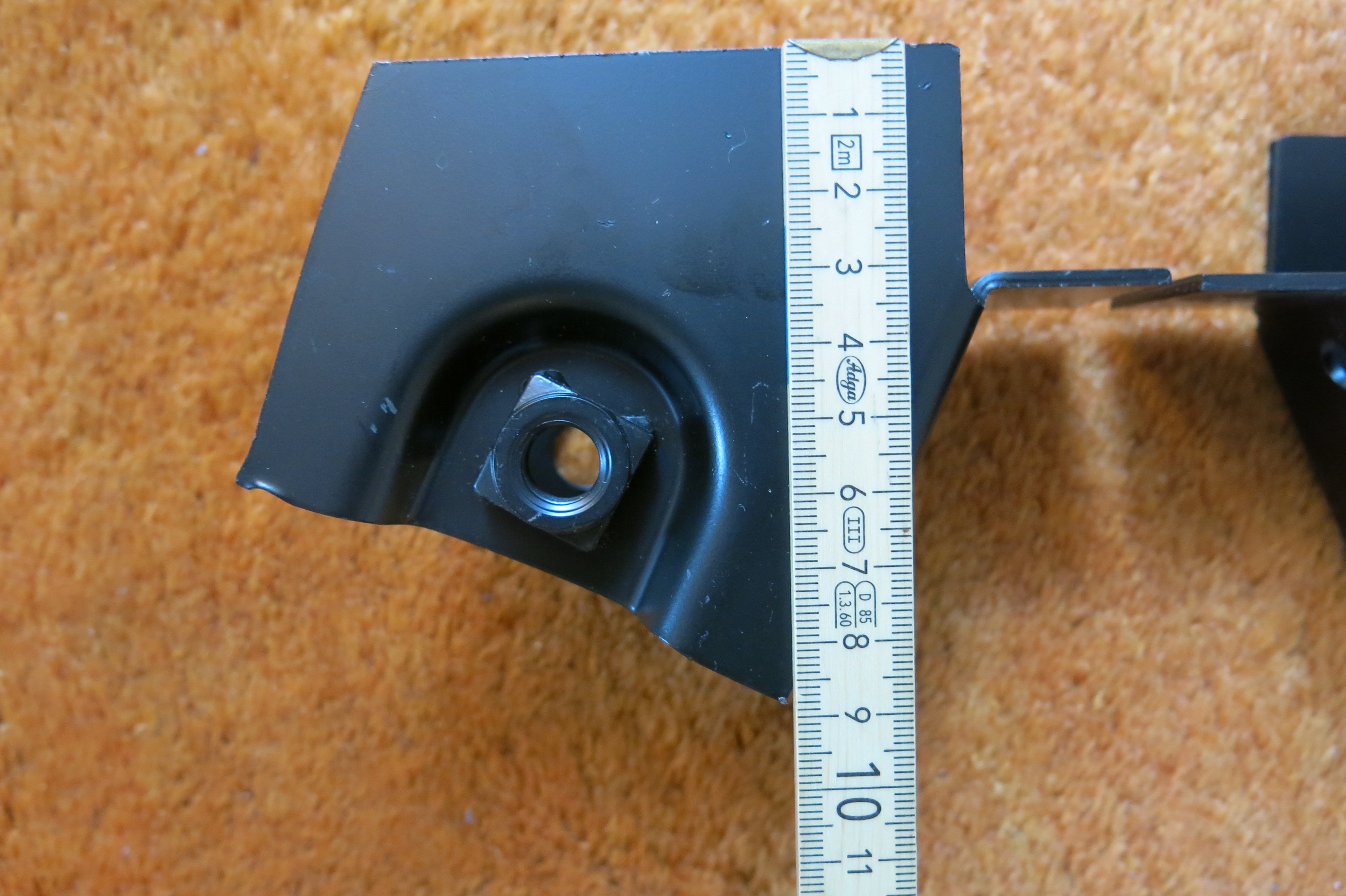

- Beiträge: 783
Hallo nochmal.
Daß es bei Verwendung der Aufnahmen ein Durcheinander gegeben hat, scheint so zu sein. Ich geh morgen mal in die Garage und meß den 14er und den 16er. Ob`s was hilft?!
Gern wüßte ich aber, welche Teile jetzt die meinen sind!? Ich brauch die nicht mehr, will aber niemandem 14er Teile als 16er Teile verkaufen. Wie erwähnt, meine Aufnahmen haben die gleichen Maße wie die im VWCP-Link. Auch das Gewicht stimmt fast genau, meine Aufnahme hat 344gr. Ich denke, 14er und 16er müßten sich deutlich im Gewicht unterscheiden.
Man müßte bei VWCP eine neue für 16er bestellen und dann vergleichen.
- Beiträge: 804
Mein 1989er 14"er MV hat hinten die kurzen und Schlechtwegepaket.
Bei der Länge der Dämpfer bzw. deren Anbindung geht es ja auch darum, dass die Feder bei vollem Ausfedern nicht unverspannt ist.
Bisheriger Stand aus der kleinen Stichprobe: 14" JX lang, 14" WBX kurz.
Da können und müssen ja mal noch weitere Daten gesammelt werden.
Der Ersatzteilkatalog kennt nur den Unterschied zwischen 14"er und 16"er. Was SDP da wo verbaut hat, kann man nur rückwärts erschließen.
Teilenummern:
kurz 251803545 links, 251803546 rechts
lang 251803545B links, 251803546 rechts
Was mir bei Ralfs Teilen auffällt: Die Mutternseite ist eingezogen, die Schraubenkopfseite nach außen gebeult. Beim 2WD und meinem 14"er sind beide Seiten nach innen gebeult und die lichte Weite da ist 40 mm.
Teilenummern:
- Beiträge: 1161
Jop das ist mir auch aufgefallenAtlantik90 hat geschrieben: ↑Sa 19. Feb 2022, 17:37
