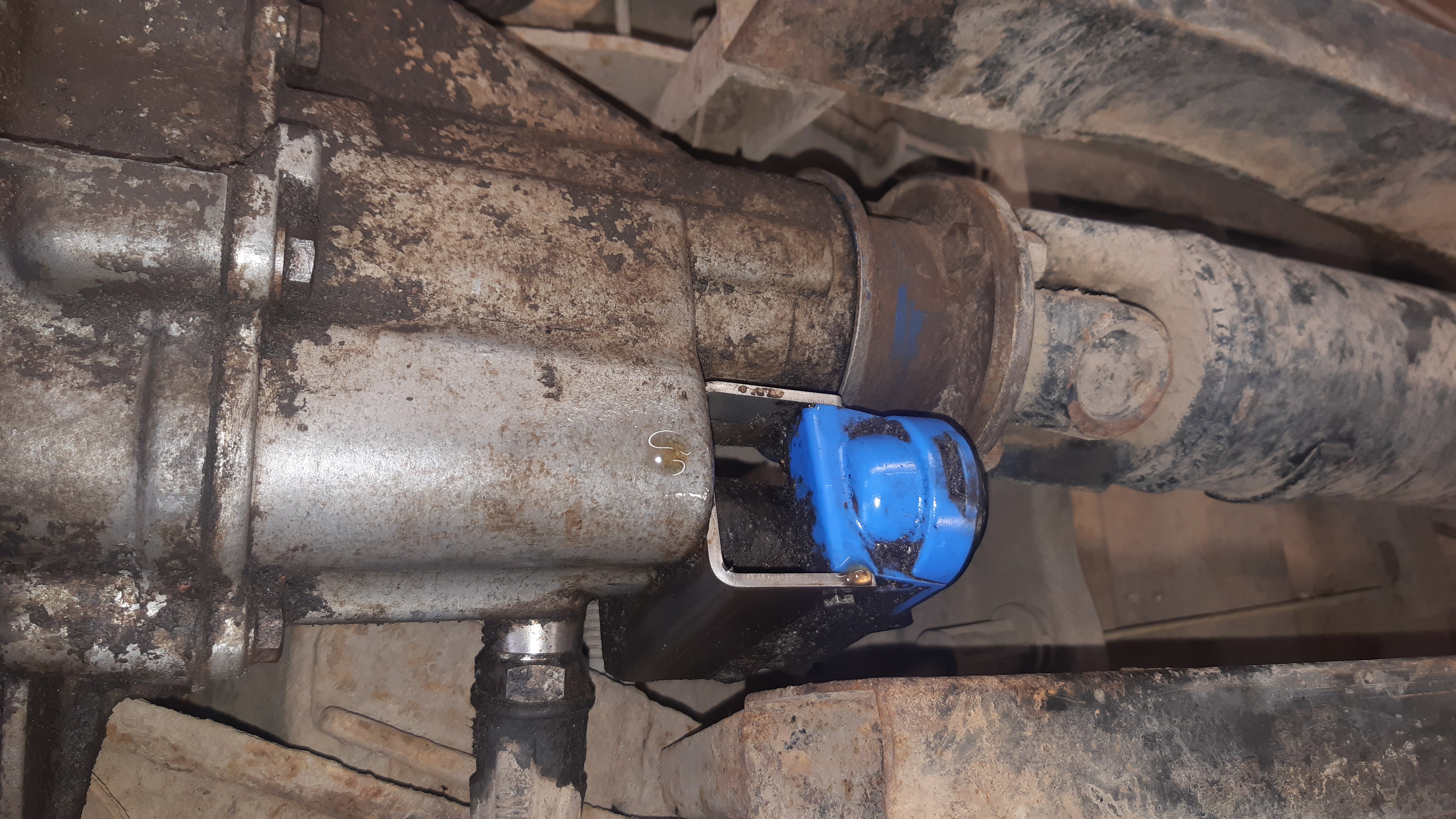

ich habe einen Ölverlust am ZA-Gehäuse festgestellt.
Es scheint aus dem Bereich des Unterdruck-Stellelement zu kommen.
Gibt es da einen Simmerring oder O-Ring, welcher undicht sein könnte?
Wenn ja, wo kann man den einzeln bestellen?

wahrscheinlich kannst du den Dichtring von mir bekommen.
Schick mir mal eine PN mit deiner Telefonnummer.

Es gab mal eine Serie mit nur einem O-Ring. Der hielt nicht dicht. Ein Umbau auf Dichtring ist mit gewissen Aufwand verbunden, da das Gehäuse aufgefräst werden muss. Größe des passenden Dichtrings könnte ich raussuchen.
