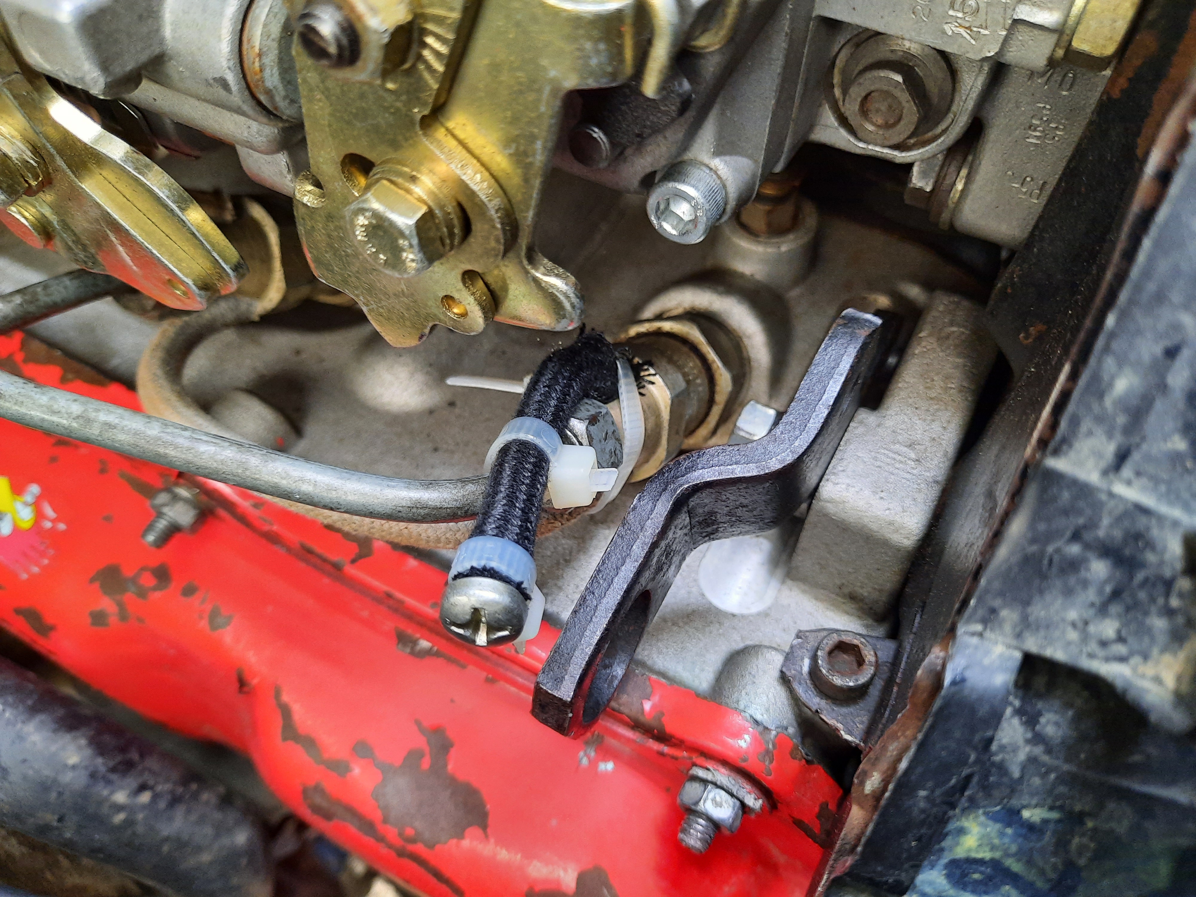

Das verschlussstück (Dieselrücklaufteil )wird immer wieder vom Injektor geschoben .
Das hat vor kurzem plötzlich angefangen, während ich in den Jahren zuvor keine Probleme damit hatte.
Wann ich das verschlussstück gegen das Einspritzrohr anziehe, fliegt das Dieselrücklaufschlauch zur Einspritzpumpe ab ?
Ich habe bereits die "out" Hohlschraube gewechselt und den Filter in der Schraube gereinigt. Den Rücklaufschlauch von der Hohlschraube zum Tank habe ich auch mit Druckluft gespült .
hat das auch schon jemand erlebt? Und was könnte der grund für dieses problem sein?
Einspritzdüsen haben nür 10.000km gelaufen , und die einspritzpumpe hat nür 4000km runter ...

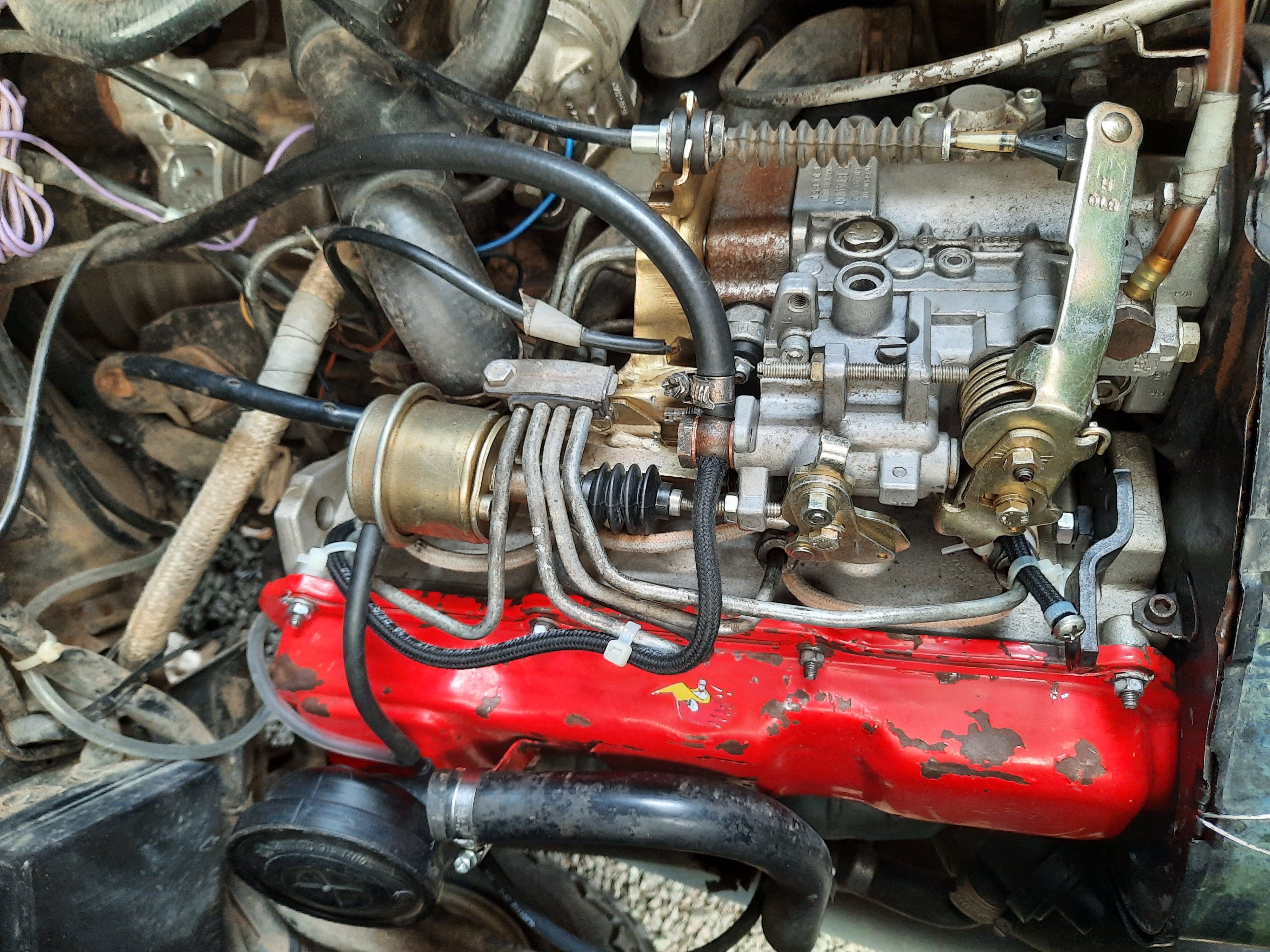

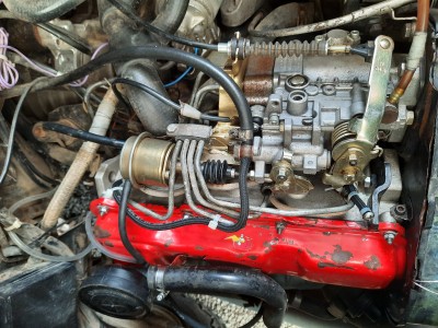

Mach mal ein Foto von deiner "Verschlauchung".

Re: Dieselrücklauf immer wieder undicht
Ich hatte schon zweimal ein neues Endstück aufgesetzt, es wurde immer weggeschoben. Ich habe dann ein Stück Schlauch mit einer Schraube darin verwendet (als Übergangslösung), auch dieser löst sich

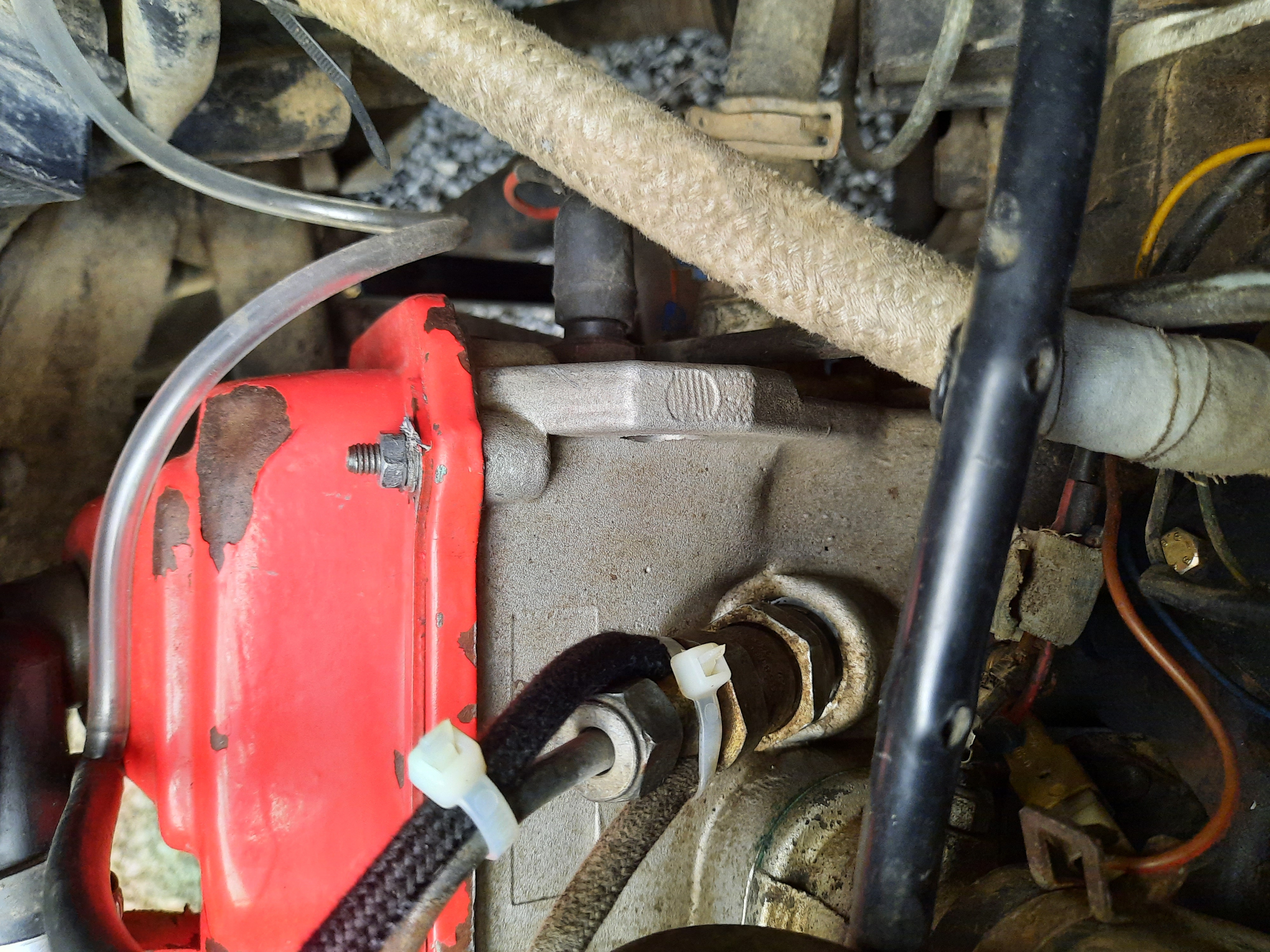

Dies ist ein vorläufiger Teststand.Ich habe den endstuck und den Rücklaufschlauch angezogen, aber beide lösen sich immer noch und sind undicht. Ich habe jetzt auch mit 2,8mm Schlauch getestet, statt dem 3,2mm Schlauch
Dieses Problem fing vor ein paar Wochen plötzlich an, vorher war es nur mit den Schläuchen ohne Schellen leckfrei

Das Problem liegt wahrscheinlich nicht an den Schläuchen, ich vermute es gibt eine andere Ursache, aber was? Es scheint, als ob zu viel Druck auf den Rücklaufschläuchen kommt, wodurch die Schläuche abgedrückt werden.
