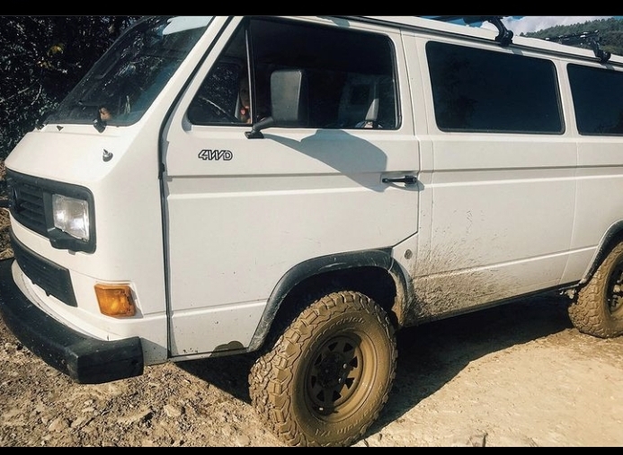

Bei 15 Zoll gefallen mir die Mangels ja wie gesagt sehr gut, neulich habe ich auch ein tolles Beispiel für eine passende Reifenwahl gefunden, leider habe ich noch nicht die größe und Modell der Reifen herrausbekommen ;)
So wäre es traumhaft:

Würde sagen 235/75 15, können aber auch 215 sein.
MT,s sehen immer fetter aus, machen aber meist ehr wenig Sinn.
Der auf dem Bild könnte aber auch der "neue" BF GOODRICH ALL TERRAIN T/A KO2 sein...
Spreche da aus Erfahrung.Reisen ist wesendlich entspannter mit AT,s und reichen vollkommen ....
Würde sagen das trifft bei 99% der Syncro Fahrer zu
Lg Henning
Lg Henning

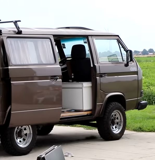

Hier mal 235/75R15 auf Mangels mit BFG AT KO2
Finbounce heißt der "Channel" auf Instagram. Da hat's noch mehr Bilder.

Hallo Henning,Henry27 hat geschrieben: ↑Di 11. Mai 2021, 20:06 Hallo!
Lg Henning
Bist du dir sicher mit den MT Reifen auf dem Bild? Was genau hat dich denn auf Reisen an den MTs gestört Bzw was sind die deutlichen Vorteile der AT Reifen?
@Achim: vielen Dank für den Namen, suche ewig Vergleichsbilder mit Mangels...
BG und danke
Georg
Re: Reifen/Felgen für den Urlaub
Hallo Georg,
Was meinst du genau?
Glaub der auf dem Bild ist der BFG AT KO2 in 215/75 15.
Dafür spricht auch die nicht vorhandene OWL.
Und wenn der von Achim nen 235er ist,dann ist der auf deinem Bild mit Sicherheit nen 215er.
Die BFG AT KO2 sehen von der Seite/Reifenflanke schon ehr wie nen MT aus und dadurch auch einfach fetter...
Die Beschleunigung ist bei AT,s wesendlich besser und man muss sich bei 90 kmh nicht anschreien
LG Henning
LG Henning
