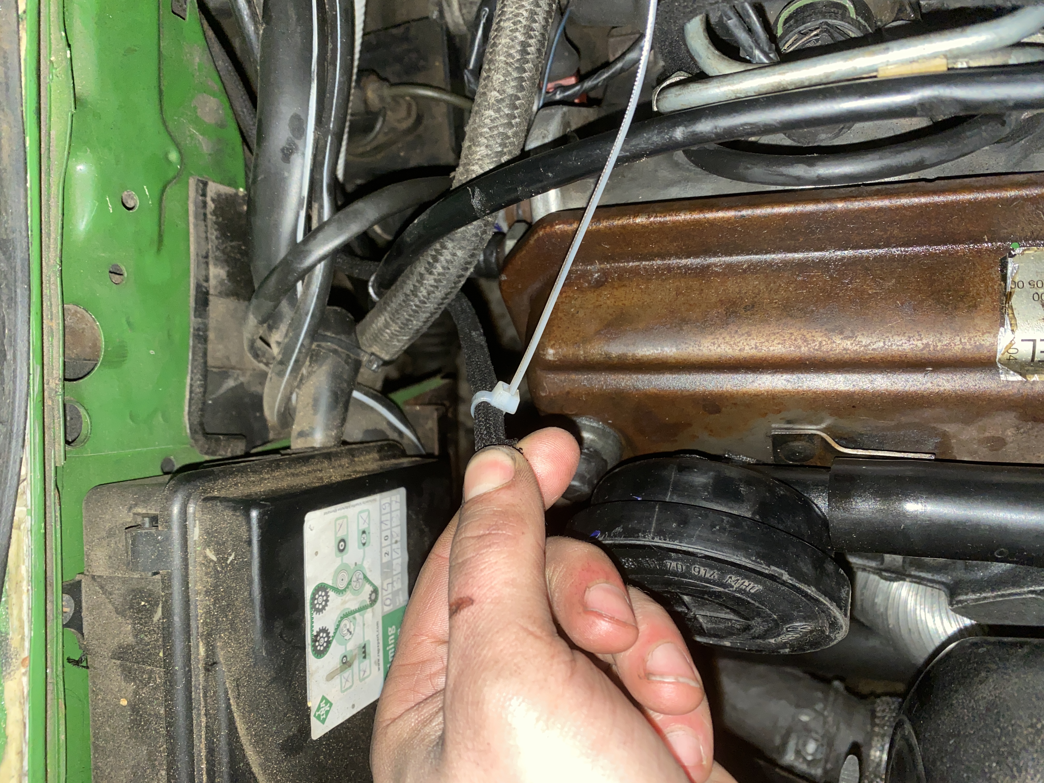

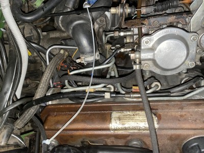

Nach dem Umbau auf AAZ habe ich eine Kraftstoffschlauch über, auf Bilder aus den Internet kann ich ungefähr erahnen wo er hin muss, wird aber zu kurz sein.
Kann mir einer genau sagen wo er hin muss?
Am Besten mit Bild.
Danke !!!!
Am Besten mit Bild.
Danke !!!!

die Frage ist jetzt, wo geht denn der Schlauch hin?
Hast du eine Ladedruckanzeige? Dann könnte der Schlauch dorthin gehen.
Wenn ja, dann gehört der mit einem T-Stück an den Schlauch zwischen Ansaugkrümmer und LDA.

Noch habe ich keine LDA Anzeige verbaut.
Der muss doch sicher auch irgendwo hin ohne Anzeige.
Wenn der Motor läuft kommt Diesel raus.

Na, wenn Diesel rauskommt, dann kann es schon mal kein Schlauch für eine etwaige Ladedruckanzeige sein.
Dir wird nichts anderes übrig bleiben als den Schlauch zu verfolgen. Ist so nicht original.

sicher das es ein Dieselschlauch ist?
Evtl. Abzweig für Ladedruckanzeige?
Verfolge mal denn Schlauch.
Und dein KSB ist auch nicht ordentlich...

Am JX war der auf der ersten Einspritzdüse ( glaube ich )
Für JX wohl Original, ist aber mein erster Bus.

Schmeckt jedenfalls nach Diesel.
Ja so einiges ist da noch nicht ordentlich, ich arbeite dran.
KSB hat der Vorbesitzer blöd abgekniffen, ich komme da nicht rann, ich befürchte die ESP muss ab, habe aber zuwenig Ahnung um das einfach zu machen, wegen eventuell verstellen.

Was für ein Baujahr hat dein Fahrzeug - bis oder ab 9/88?
Die Verlegung der Dieselrücklaufleitung ist bei frühen Dieseln ohne die im Filter integrierte "Vorwärmung" auf der linken Fahrzeugseite in den Motorraum geführt. Ab Einführung der Vorwärmung ("Filter mit Knackfrosch") gehen Vor- und Rücklauf rechts zum Filter.
Wenn die Kraftstoffiltervorwärmung nachgerüstet wurde, dann ist der Leitungsverlauf manchmal etwas eigen.
Siehe dazu auch Reparaturleitfaden "Diesel Einspritz- und Vorglühanlage CS, JX, KY" Abschnitte 23-10 bis 23-13

Der Bus ist BJ 91.
Ich guck mir das mal im Leitfaden an, danke
