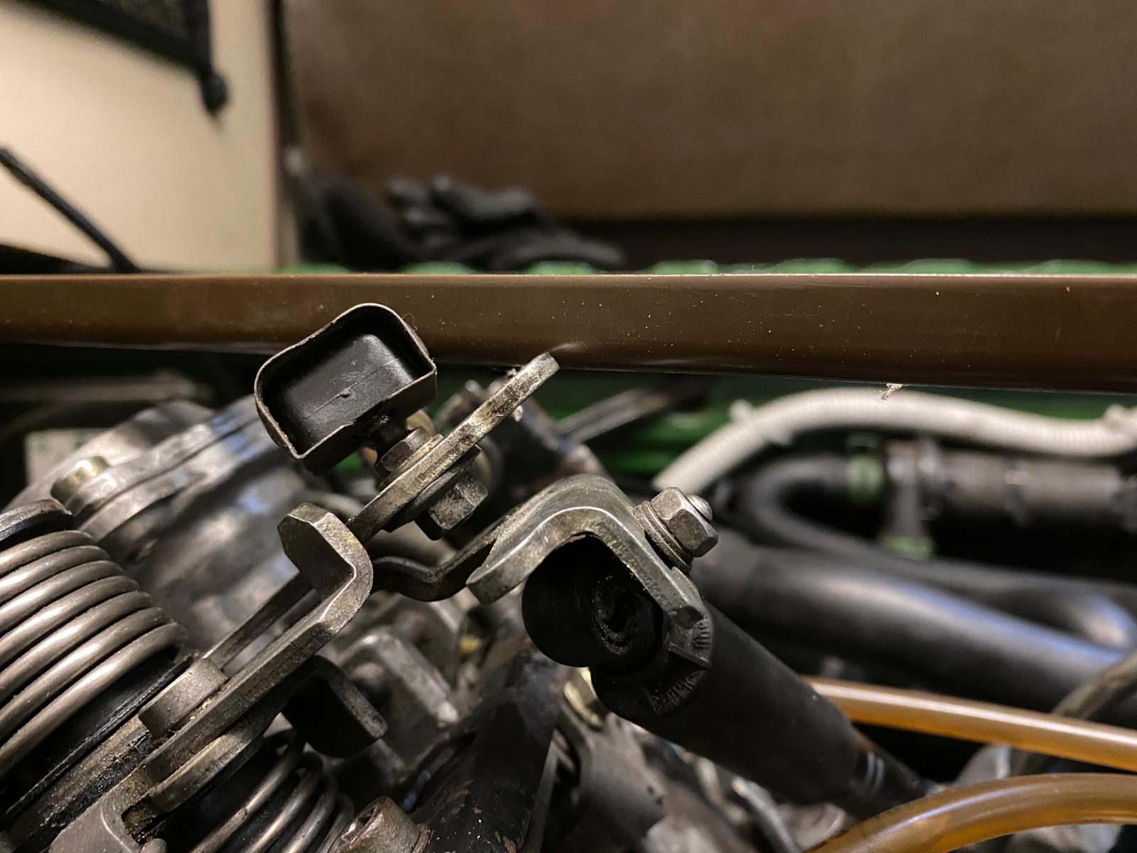

ich habe zwischen Weihnachten und Neujahr von JX auf AAZ gewechselt (14" Syncro) nur ist bei mir die ESP zu hoch, eigentlich sollte der doch passen.
Hat einer eine Idee woran es liegen könnte?
für Tips bin ich sehr dankbar.
Der AAZ war vorher auch in einem T3 Syncro, da hatte es gepasst.
Die braune Strebe liegt auf der Dichtung vom Motordeckel auf.

Deckel ausschneiden oder auf JX-Gashebel umbauen...

Nano82 hat geschrieben: Mi 13. Jan 2021, 10:01Der AAZ war vorher auch in einem T3 Syncro, da hatte es gepasst.
das kann ja nun nicht sein.
Alle Syncros sind gleich.
Außer du hast falsche Motorträger drin und dein Motor hängt zu hoch oder der andere hatte seinen Motor tiefer gehängt.

Der Andere war auch eine Caravelle, es sind die Träger vom JX, ich werd die Träger einfachmal tauschen, ich hab ja meine vom Jx noch.

funkyphil hat geschrieben: Do 14. Jan 2021, 08:07 Deckel ausschneiden oder auf JX-Gashebel umbauen...
Wahrscheinlich werde ich einfach den Deckel ausschneiden.
Auf JX-Gashebel umbauen, ist das komplizier ? Ich mach am T3 learning by doing, nicht das mir die ESP auseinander fliegt und ich.

Du weißt aber schon das die Motorträger vom 2WD anders gebogen sind als die vom Syncro?
Im Syncro hängt der Motor ~3cm tiefer.

Ich habe ja auch nen Syncro
Der Motor war in einem Syncro und der Deckel ging zu, das habe ich per Video Telefonie gesehen.
Darum wundert es mich ja das es bei mir nicht passt.

stell doch mal Bilder von den Motorträgern, den Motorlagern und der Getriebeaufhängung ein.
Irgendwas muss bei Dir anderes sein. Normalweise passt eine AAZ Pumpe beim Syncro unter den Deckel ohne das man den zerschnippeln muss.
