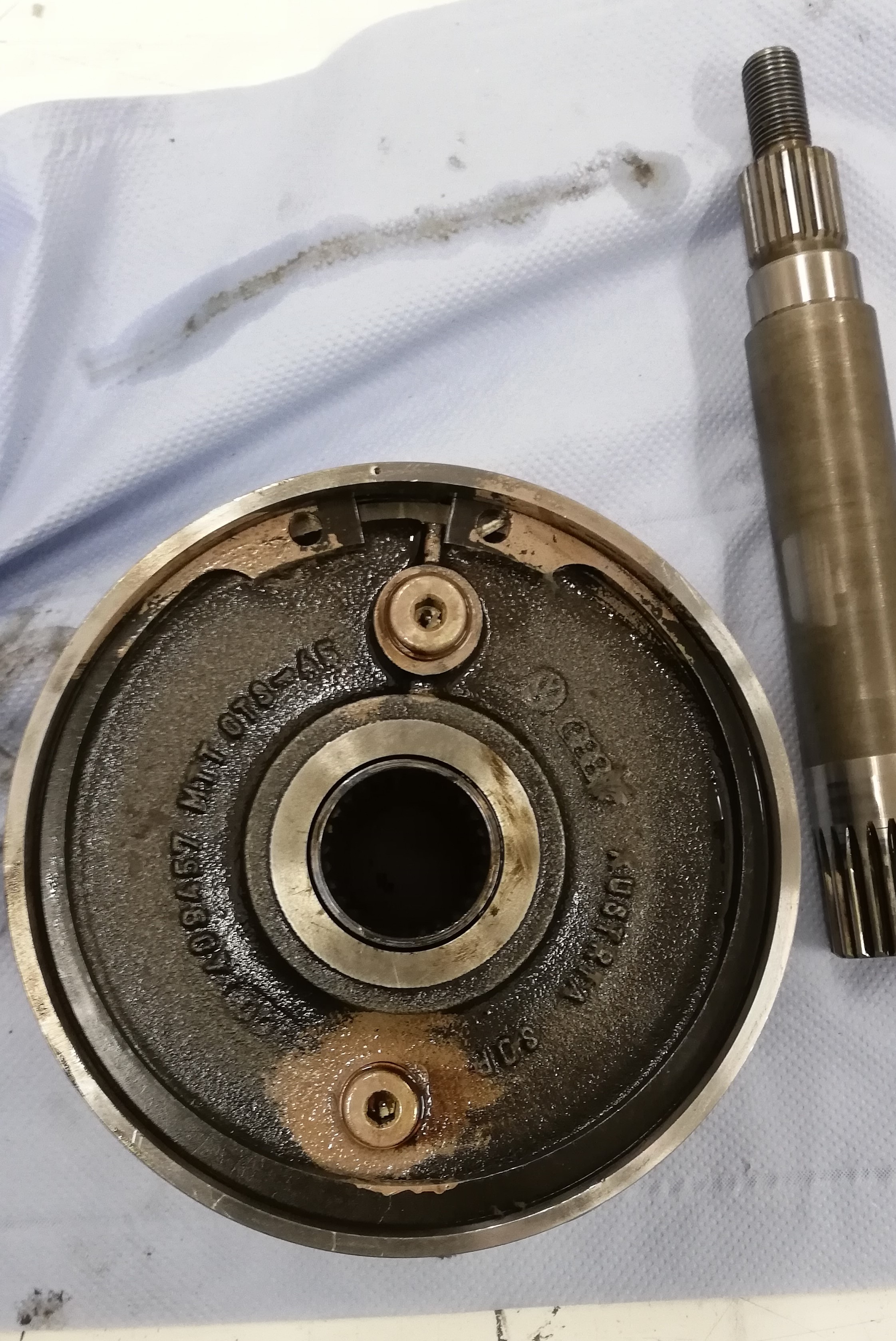

Beim Kauf hatte der Tacho nicht funktioniert, neuen Tachoantrieb einbauen las sich im Internet so einfach Ich habs ums Verrecken aber nicht geschafft die Sicherungsfeder im eingebauten Zustand auszutreiben, da half auch Literweise Rostlöser nichts. Da das Getriebe sowieso bisschen verschmoddert war, sollte das Getriebe ausgebaut, gereinigt und mit neuen Wellendichtringen wieder zusammengebaut werden.

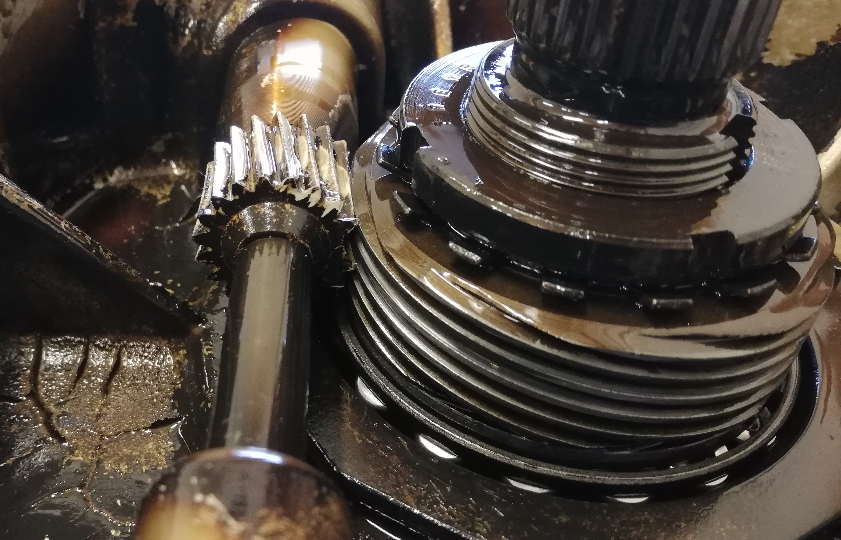

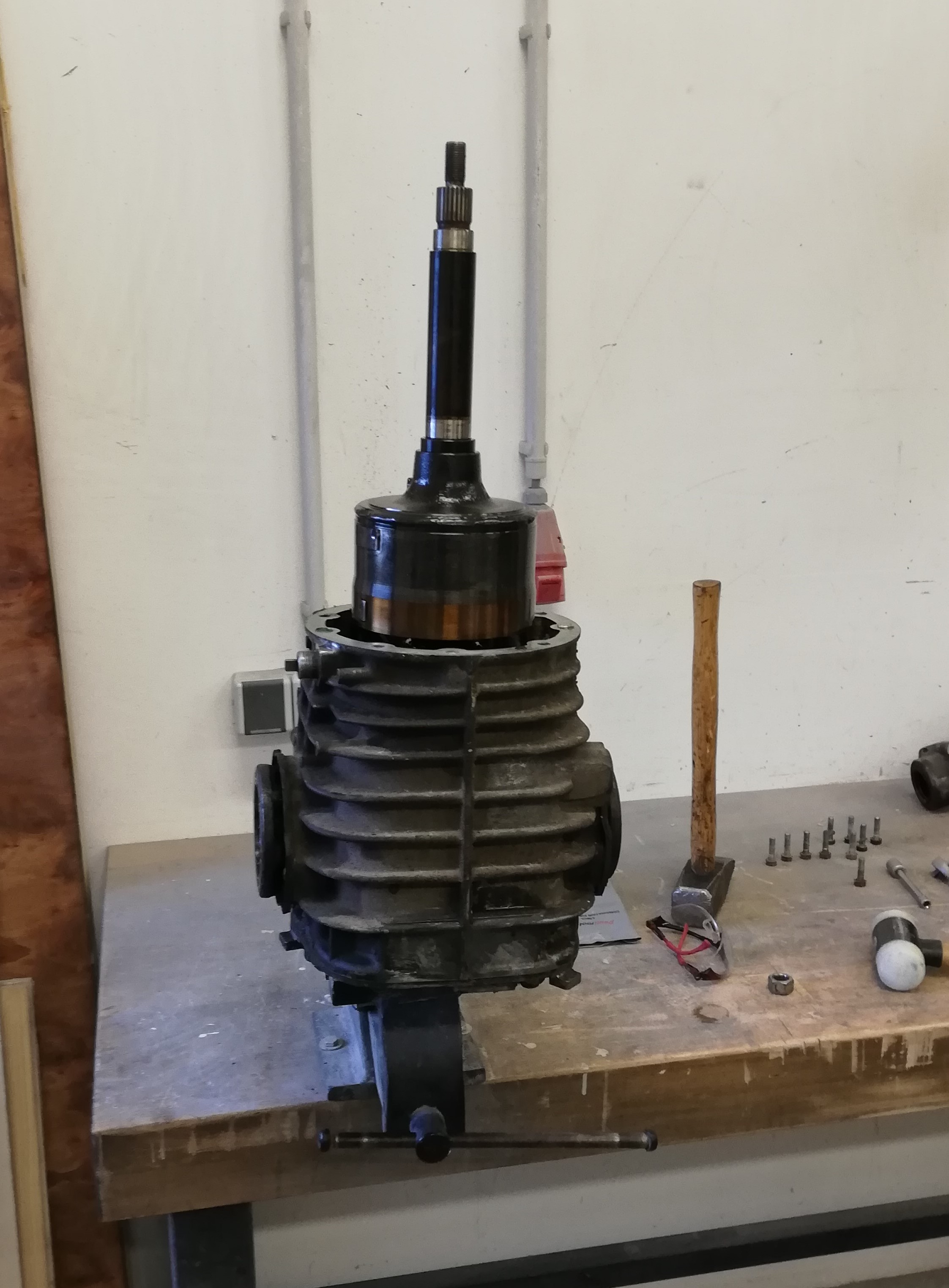

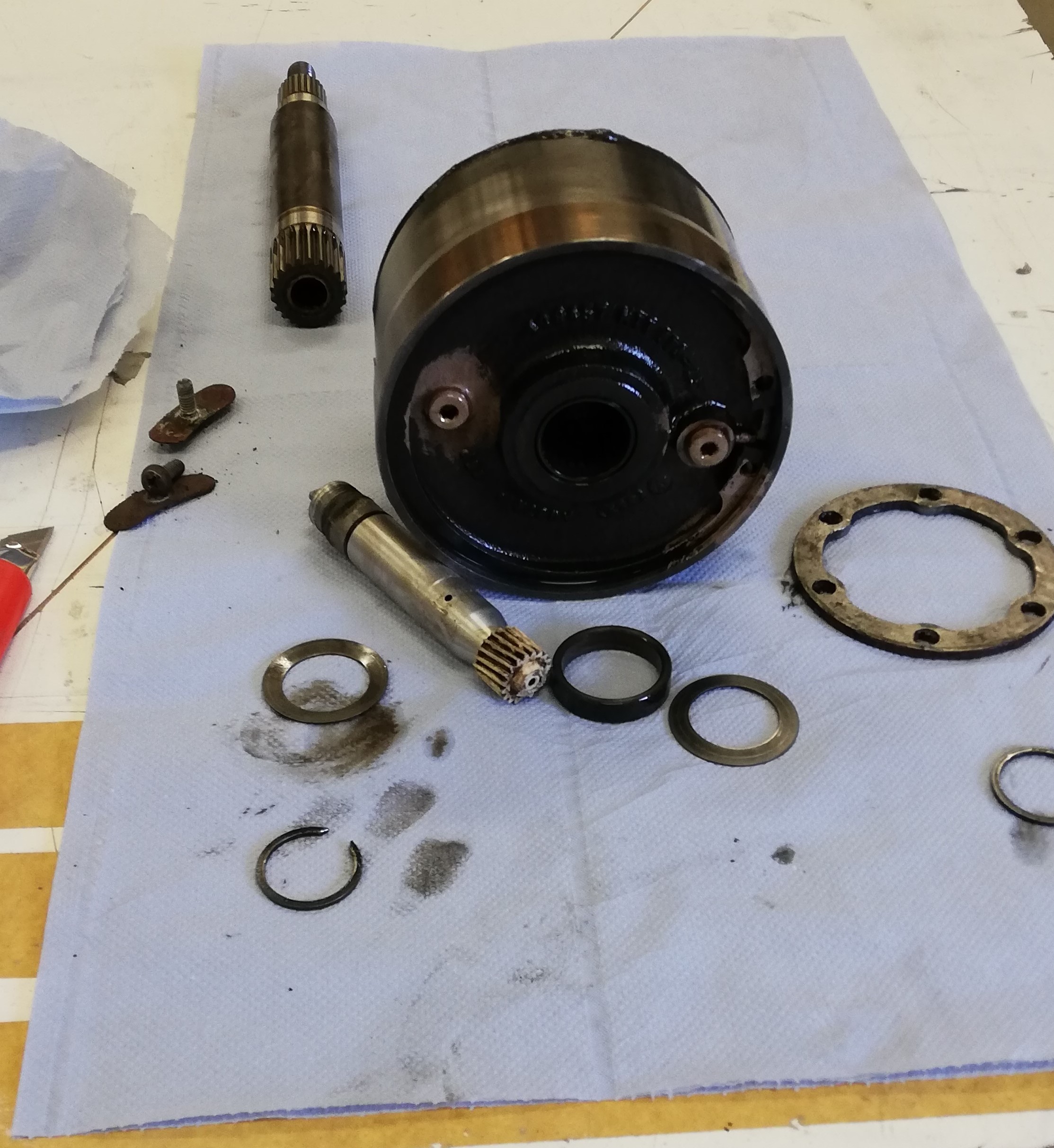

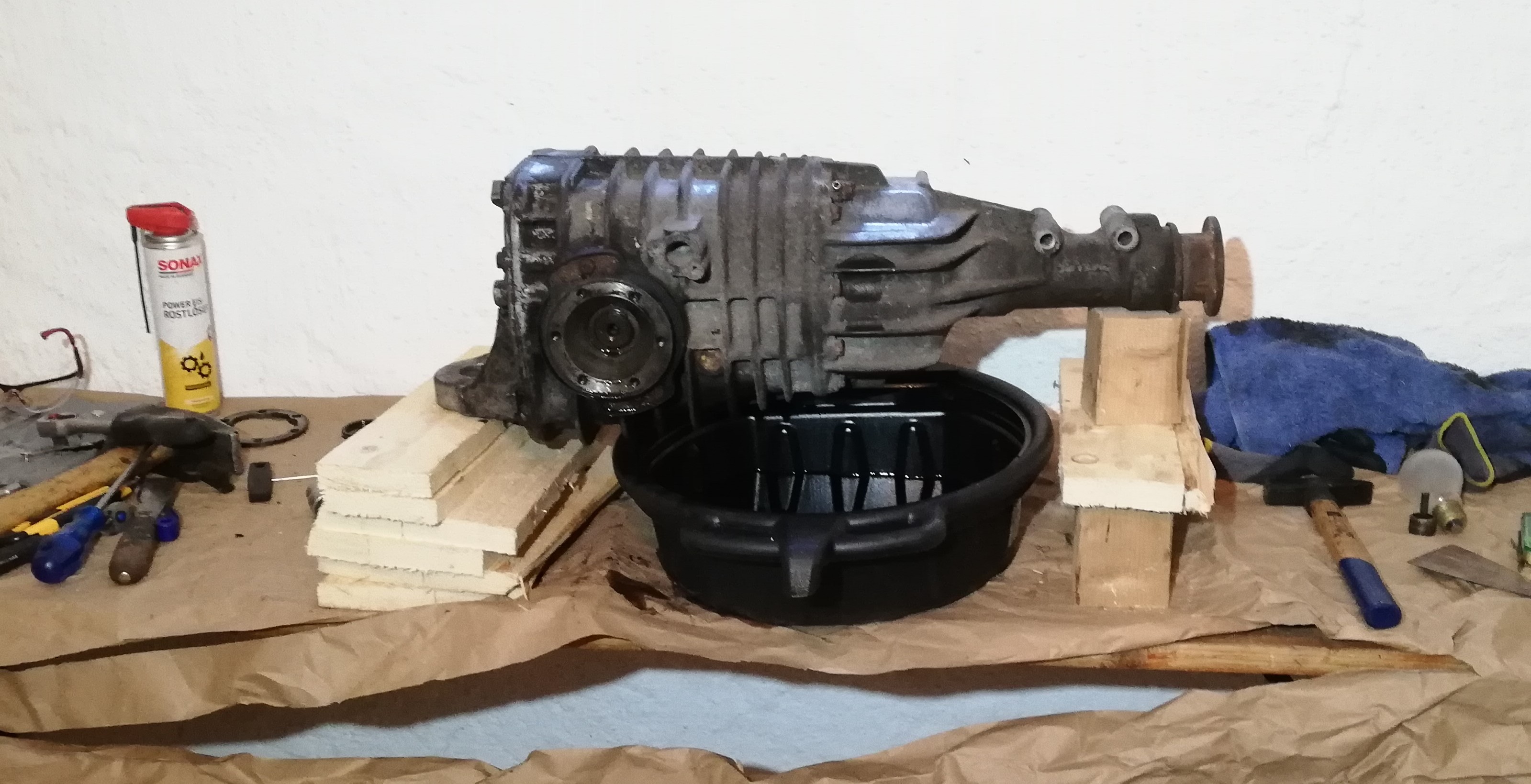

Ein Bild der Ablassschraube habe ich nicht gemacht, waren aber zum Glück nur feiner Abrieb am Magneten Der hintere Flansch und die Glocke ließen sich mit ein paar sanften Schlägen mit einem Schonhammer entfernen Auf den nächsten Bildern ist der beschädigte Tachoantrieb zu erkennen. Diesen auszubauen war selbst so noch ein ziemlicher Kampf. Ich habe erst mit einem 2er Bohrer den Dreck in der Spannfeder entfernt und dann nochmals mit Rostlöser geflutet. Dann waren aber noch beherzte Schläge auf den Durchschlag nötig, bis das Teil sich endlich mal in Bewegung gesetzt hatte. Die Aluhülse des Tachoantriebs steckte auch bombenfest im Gehäuse, ohne Öffnen des Getriebe hätte ich diese niemals herausbekommen. Nach Entfernen des Gammels außen, viel Rostlöser und Schlägen von Innen auf das Tachoritzel ließ es sich dann doch nach außen austreiben.

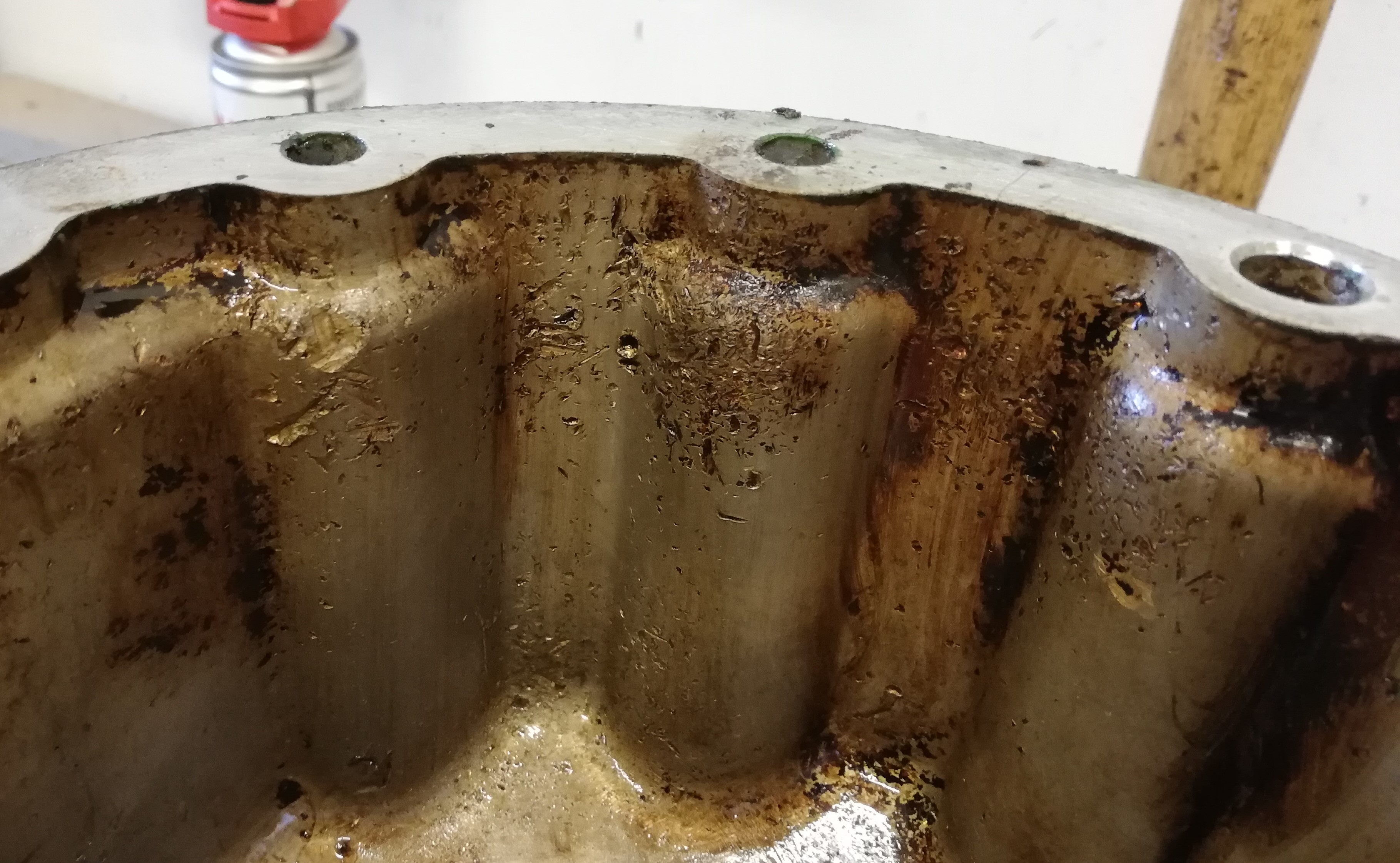

Sind solche Spuren im Gehäuse normal? Sieht aus, als hätte es dort drin mal ziemlich große Stücke rumgewirbelt. Mir ist beim Ablassen vom Öl aber nichts aufgefallen. Heute Abend oder morgen werde ich das Kegelrad und Tellerrad soweit einsehbar nochmals genau untersuchen. Sind diese Gravuren auf der Visco vom Werk aus? Ich habe seit 2002 eine (soweit ich weiss) lückenlose Dokumentation der Reparaturen, aber nichts über die Visco. Dazu auch noch eine Frage an euch: Ich bin zum einen Bus- als auch Offroadneuling, daher werde ich die nächsten ein bis zwei Jahre höchstwahrscheinlich mich erstmal mit dem FZG und Geländeeinsätzen vertraut machen. Ein ZA ist an meinem Bus schon verbaut und insofern sollte eine verhärtete Visco ja nicht so tragisch ausfallen, oder? Macht es mit ZA überhaupt Sinn das Geld für eine Revision der Visco zu investieren? Eine Revision in Eigenregie ist ja auch nicht zielführend, bei dem was ich bisher darüber gelesen habe.

an der Visco war schon mal jemand dran. Sieht man daran das der Große Sprengring nicht exakt mittig sitzt.
Ich würde es aber alles so lassen.

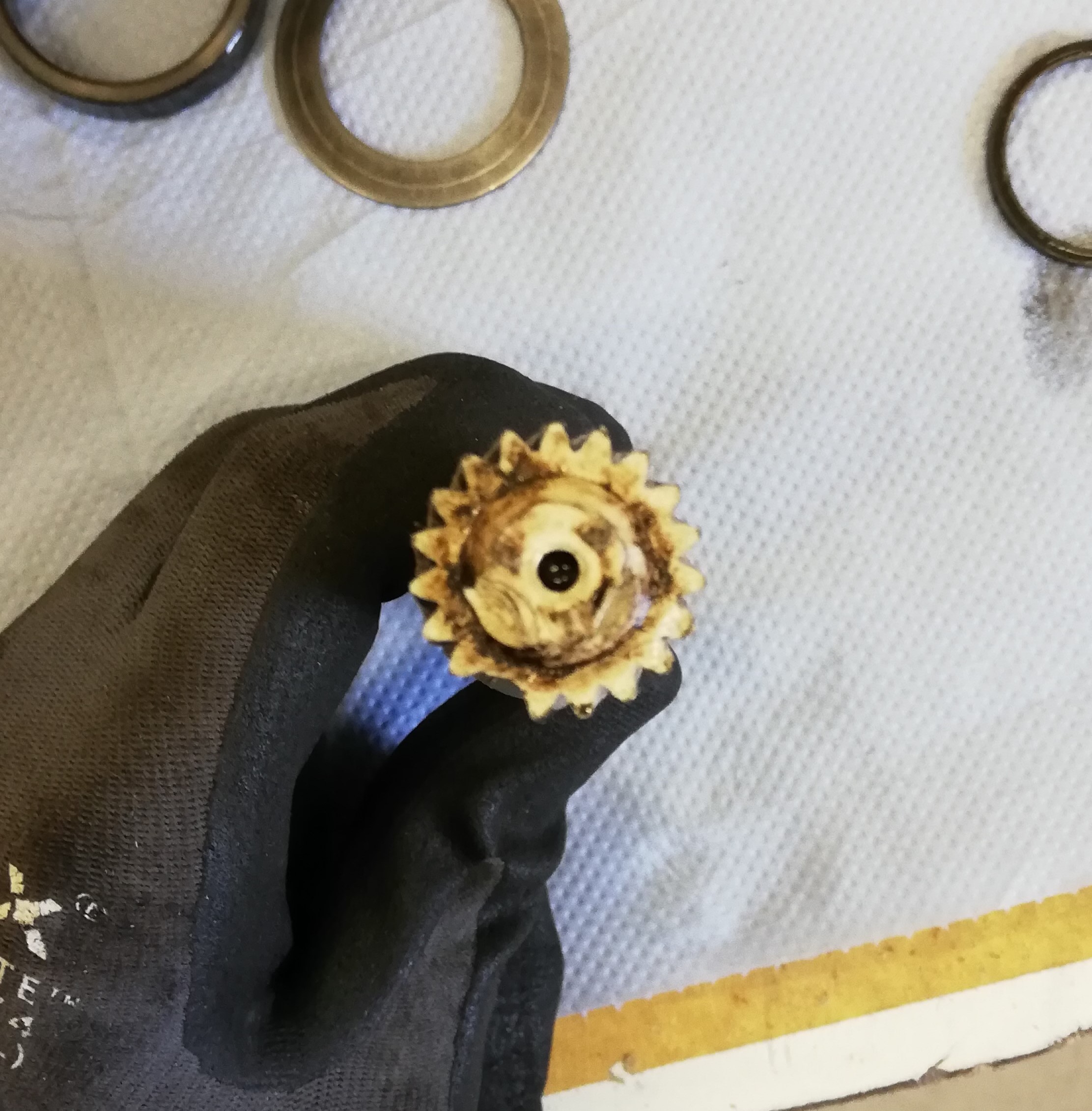

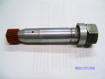

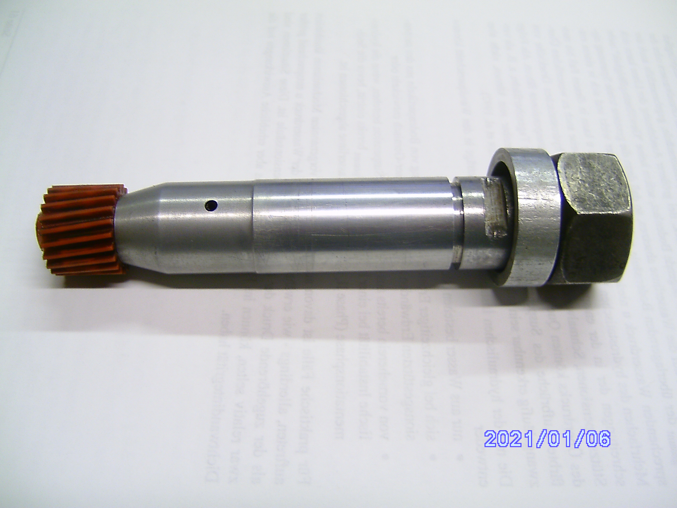

Hallo Christopher,Auf den nächsten Bildern ist der beschädigte Tachoantrieb zu erkennen. Diesen auszubauen war selbst so noch ein ziemlicher Kampf. Ich habe erst mit einem 2er Bohrer den Dreck in der Spannfeder entfernt und dann nochmals mit Rostlöser geflutet. Dann waren aber noch beherzte Schläge auf den Durchschlag nötig, bis das Teil sich endlich mal in Bewegung gesetzt hatte. Die Aluhülse des Tachoantriebs steckte auch bombenfest im Gehäuse, ohne Öffnen des Getriebe hätte ich diese niemals herausbekommen. Nach Entfernen des Gammels außen, viel Rostlöser und Schlägen von Innen auf das Tachoritzel ließ es sich dann doch nach außen austreiben.
... und dann waren die Zähne vom Tachoritzel auch noch defekt!
Hättest Du mal besser vorher hier gefragt. Aber warum fragen, wenn man sich auch quälen kann . Ich habe Foren bisher immer so verstanden, dass man dort Hilfe bekommen kann und weniger als Plattform auf der man erst später als Dank seine Taten präsentiert. Ist nicht bös gemeint, musste ich aber bei dieser Gelegenheit mal los werden .
Zurück zu Deinem Tachoritzel: Schade dass dieses jetzt defekt ist, selbst wenn man es nicht mehr selbst braucht. Es ist ein rares Ersatzteil, dass manch anderer sicherlich noch brauchen könnte, wenn es denn nicht defekt wäre. Der Ausbau des Ritzels ist mit selbstgefertigten, einfachste Hilfsmitteln zu bewerkstelligen. Ich füge mal ein Foto bei, welches selbsterklärend sein sollte. Die Sechskantmutter M22 hat ein 1,5-er Gewinde. Zum Austreiben des Spannstiftes ist in diesem Fall zwingend ein 5-er Splintaustreiber erforderlich, nicht dünner. Dann sollten die Arbeiten recht einfach und flott von der Hand gehen.

Die Zähne vom Ritzel waren vorher schon defekt, das war ja der Grund warum ich mit der Aktion begonnen habe =)
Mit deiner Lösung wäre es natürlich perfekt gewesen, aber in Zeiten von geschlossenen Baumärkten etc ist es halt schwierig an solche Sachen zu kommen.

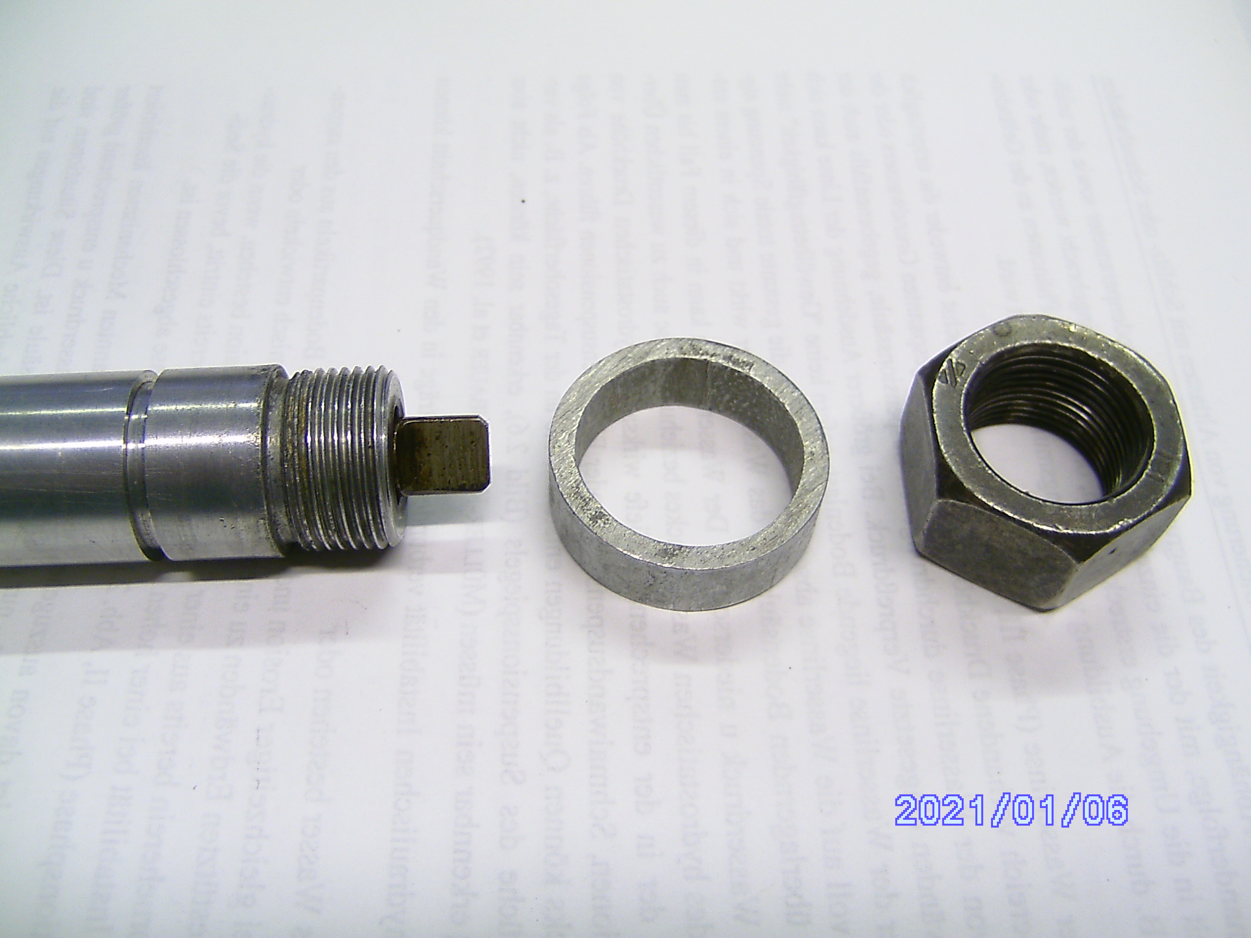

wenn der Splint mal draußen ist, kann man die Hülse auch mit der Tachowelle und 27er- Schlüssel lösen. aber das ist jetzt eh schon zu spät.
