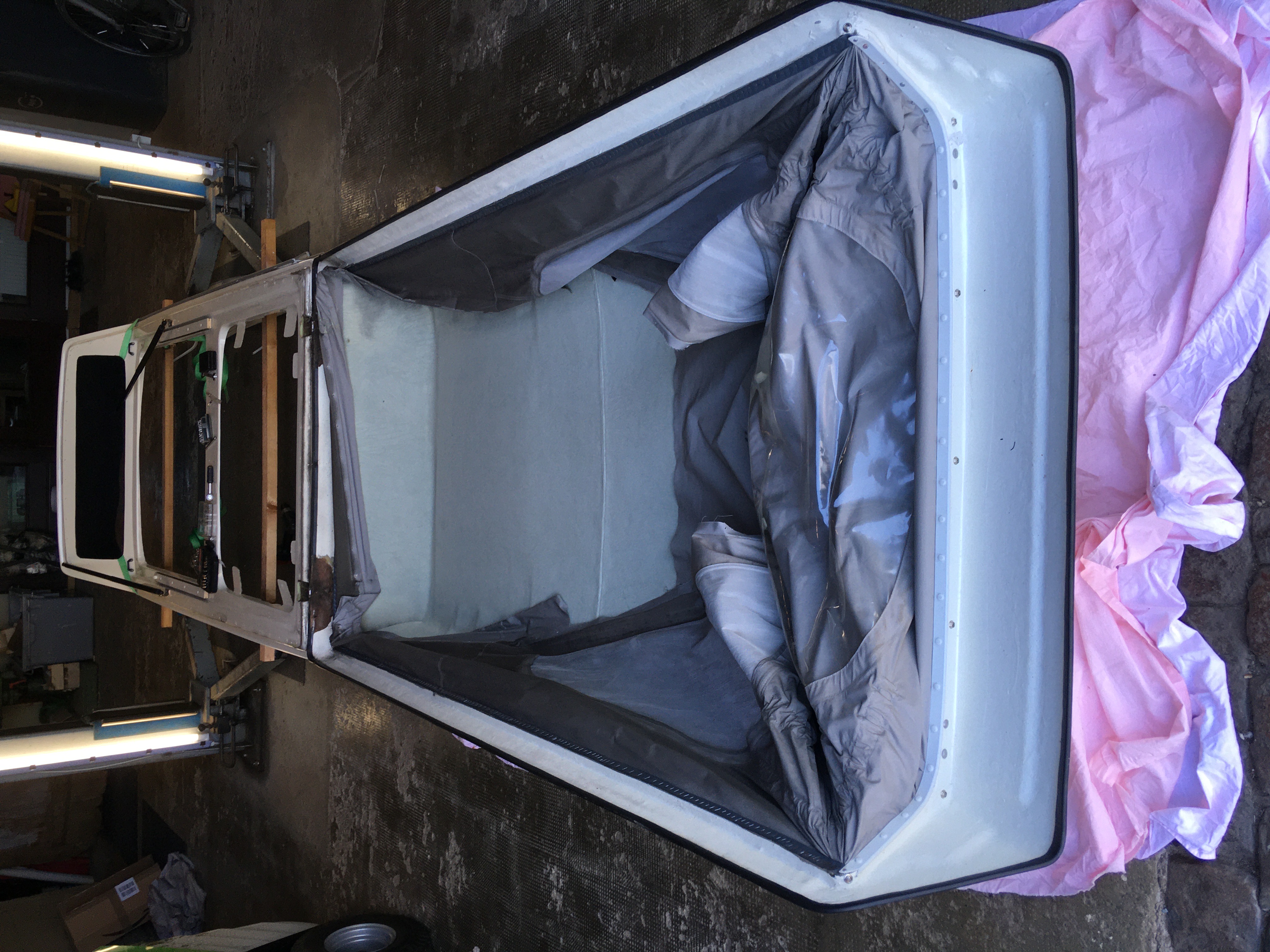

es ist kaum zu glauben, aber: DER ZELTBALG IST ANGEKOMMEN !
Endlich wieder was zu tun.
Den vorderen Stauraum habe ich bereits mit Armaflex und Filz ausgeklebt. Sieht richtig gut aus.

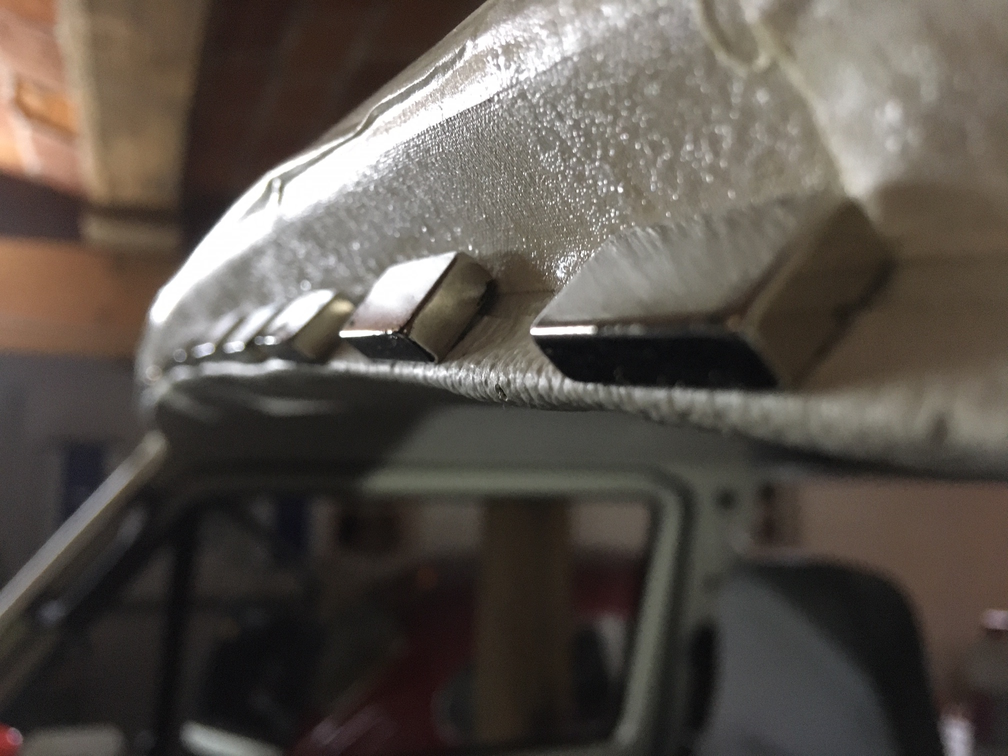

Und im Bus sitzt seit gestern wieder der vordere Original-Innenhimmel. Prima, dass ich irgendwann Mal so extra starke Magnete gekauft habe und die bisher sinnlos in der Werkstatt rummagnetisiert haben.

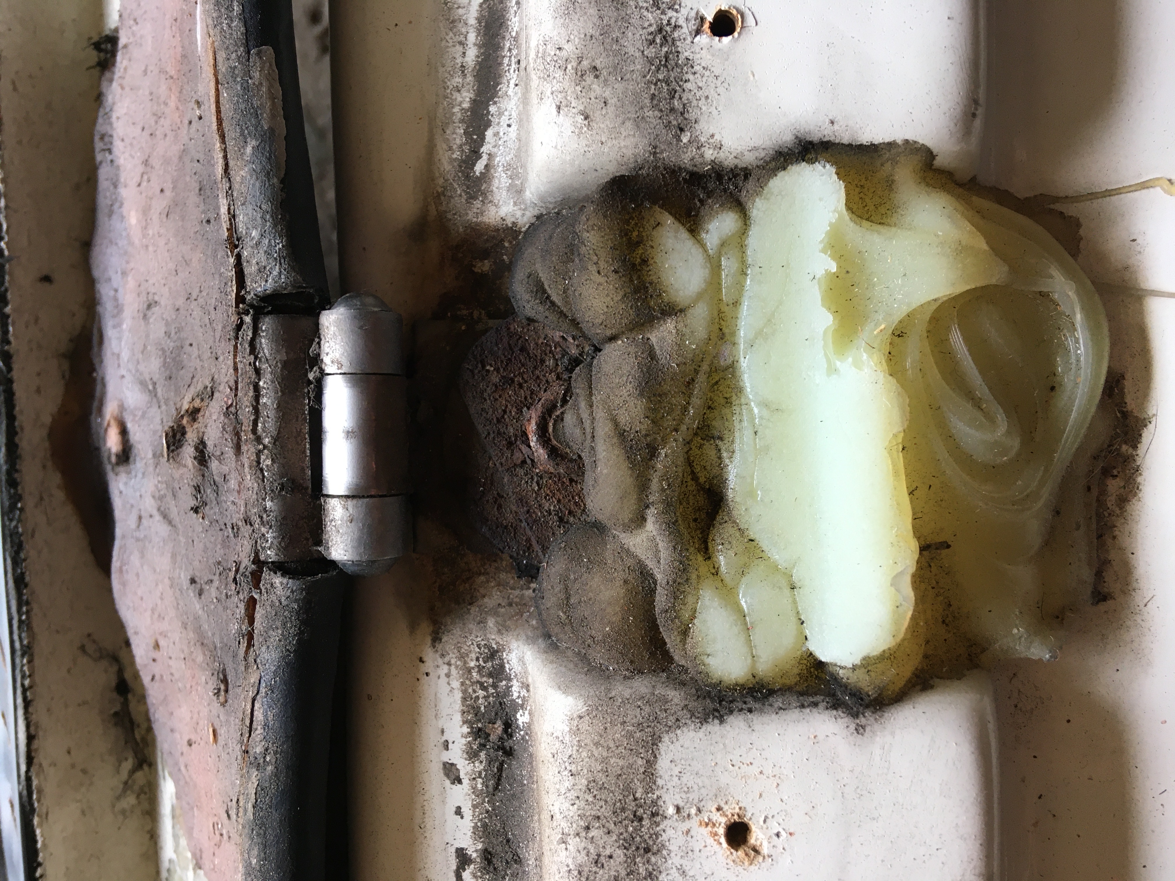

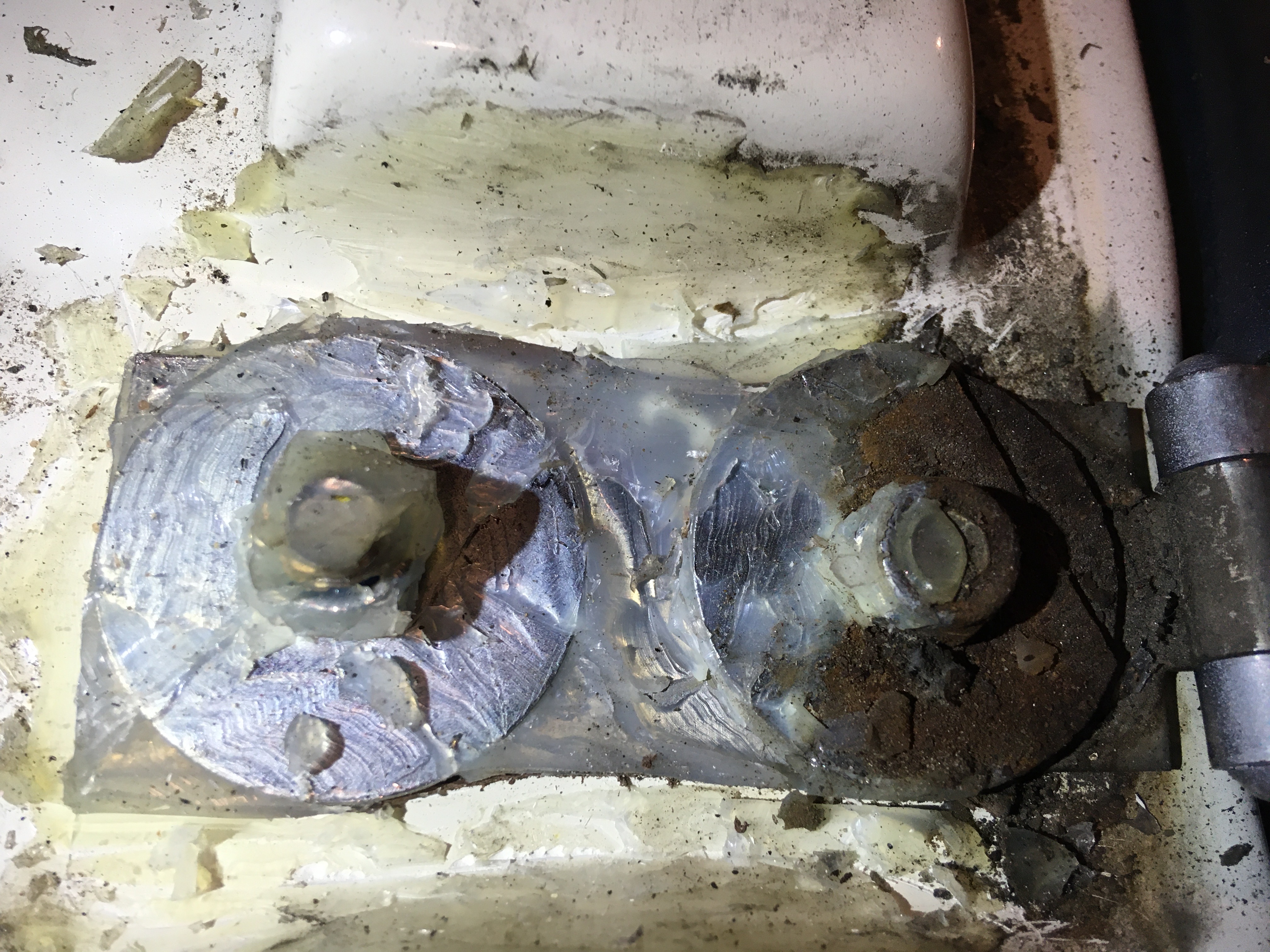

heute habe ich den alten Stoff demontiert.
Klingt einfach. Aber das haben mir ca. 500 verrostete Tackerklammeren vermiest.
Nach einer Ewigkeit war es dann geschafft.
Die Scharniere waren mit „durchsichtigem Korrosionsschutz“ versiegelt. Leider nicht komplett.

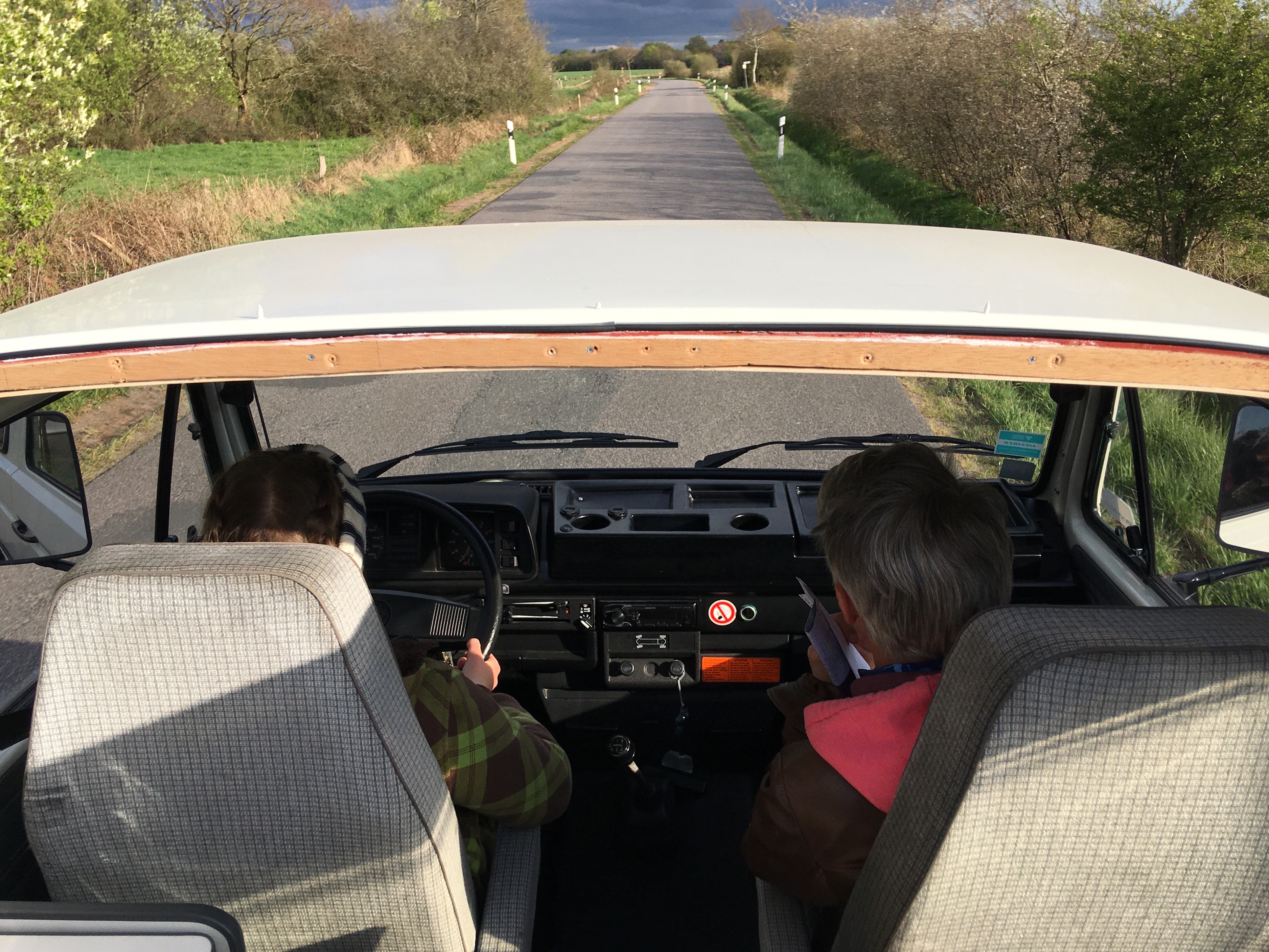

Danach hatten wir uns die erste Ausfahrt verdient. Allerdings ohne Dach.
Zuletzt geändert von Ralle am Mo 4. Mai 2020, 08:32, insgesamt 1-mal geändert.

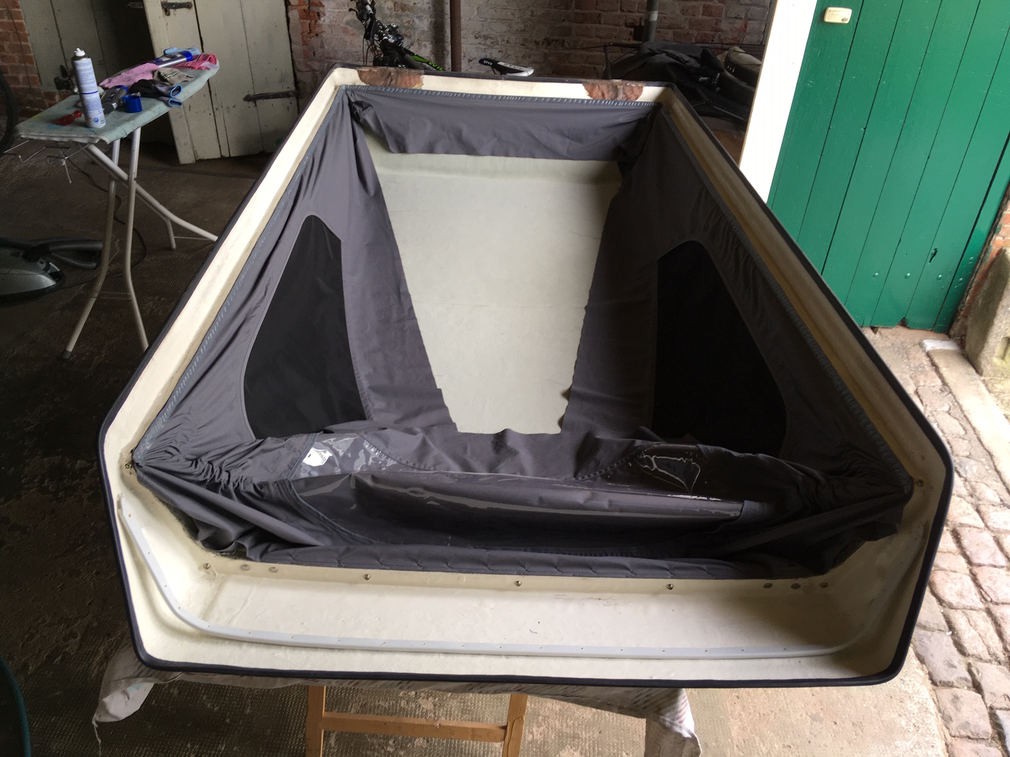

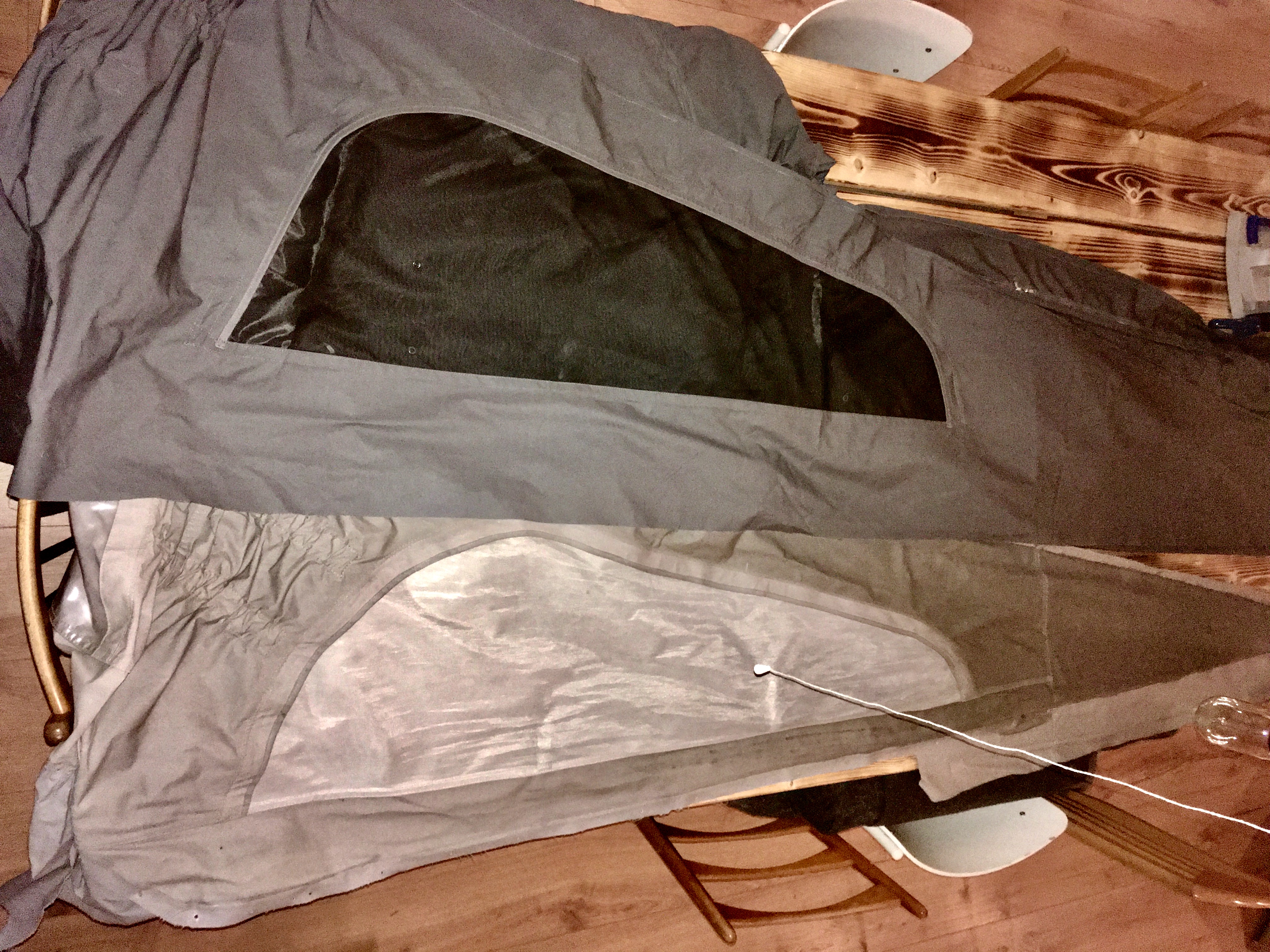

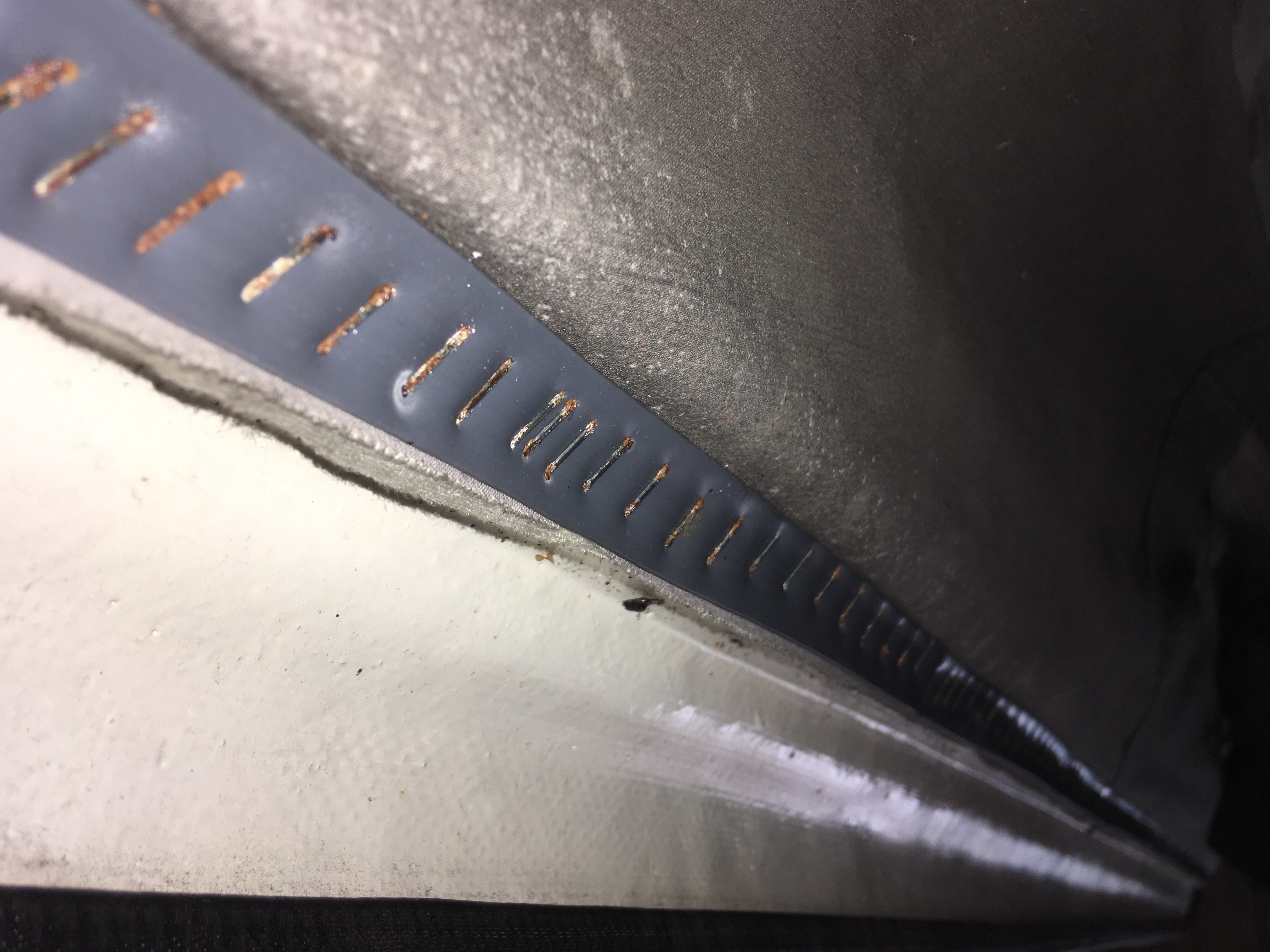

morgen kommt der neue Stoff an die Oberschale. Mit Edelstahlklammern.
Alt gegen Neu.
Leider kann man das Moskitonetz nicht mehr öffnen beim Neuen.
Zuletzt geändert von Ralle am Mo 4. Mai 2020, 08:33, insgesamt 1-mal geändert.
Re: Reimo SD 204 Zwitterdach abnehmen und montieren
Gude Ralph,
ich würde auf Klammern verzichten und statt dessen, wie beim Weinsberg den Balg an der Dachschale mittels Aluleisten und Linsenkopfschrauben befestigen. Habe diese Variante auch bei meinem Carthagodach beim neuen Balg übernommen. Für den Fall des Falles, z.B. Gasfeder-Tausch und nicht die passenden Spanngurte zur Hand läßt sich der Balg einfacher und unschadhafter wieder abnehmen bzw. teilweise lösen und wieder befestigen.
@ Martin: Vielen Dank für den Tipp. Jedoch war ich schon fertig getackert am Freitag. Jedoch müsste ich für den Tausch der Dämpfer z.B. gar nicht den Balg abnehmen.
Jedoch lassen sich die Klammern fast zu leicht wieder raus pulen. Mal sehen wie es hält. Zur Not verleiste ich nachträglich.

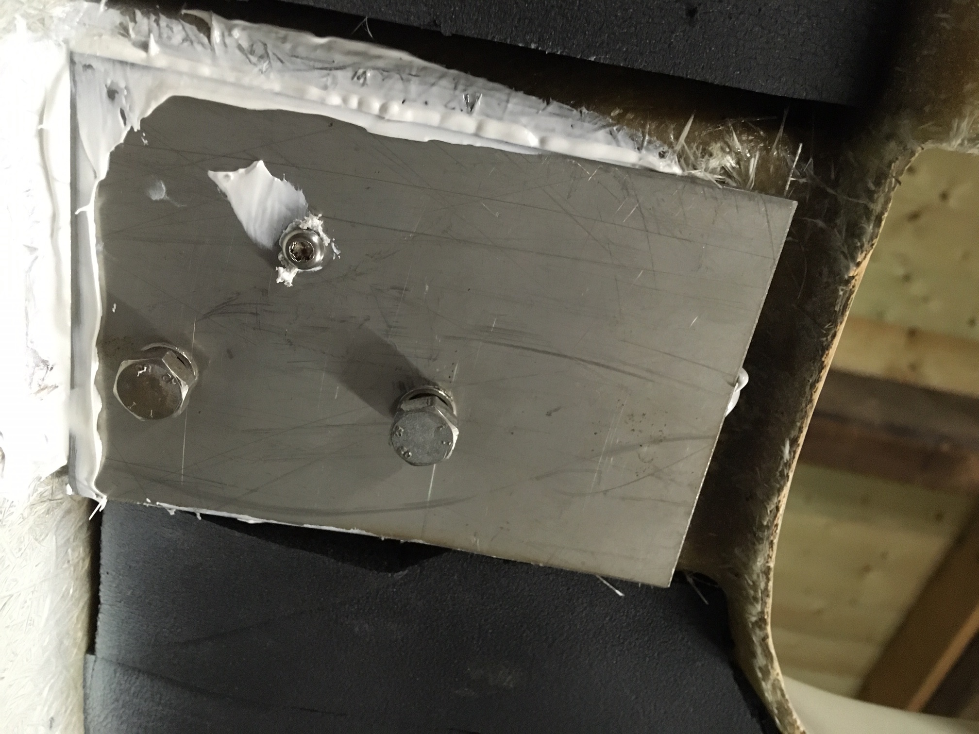

Um den Anschlagpunkt der Scharniere hinten reversibel zu gestalten, habe ich von unten eine Edelstahlplatte mit Einziehmuttern eingeklebt, welche ich zusätzlich noch mit einer Schraube gesichert habe. Das sollte erst mal reichen (Danke an Sebastian + Uwe für Tipps und Hilfe).
Bei den vorderen Dämpferpunkten mache ich es genauso, auch um eine bessere Lastverteilung hinzubekommen.
