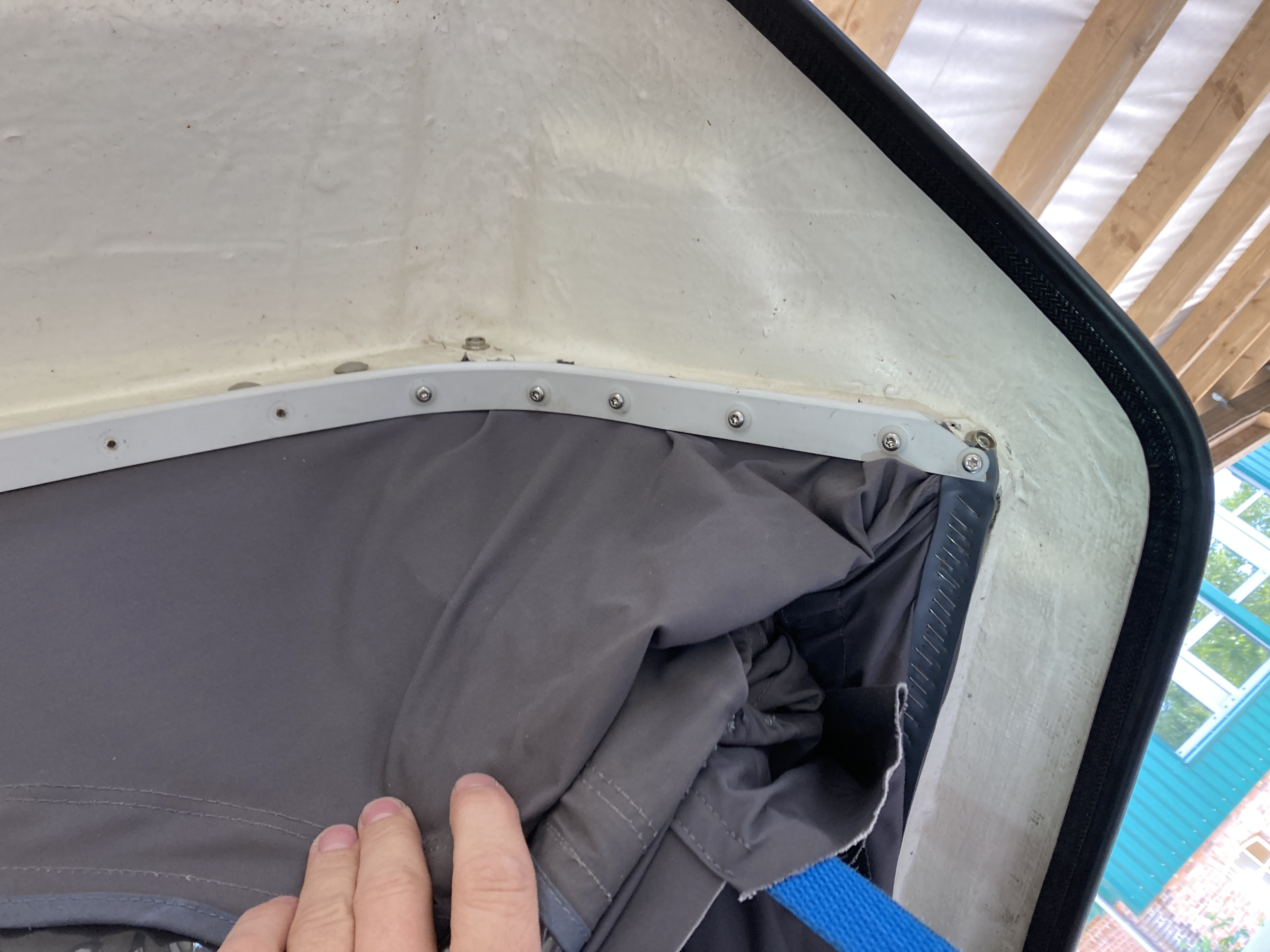

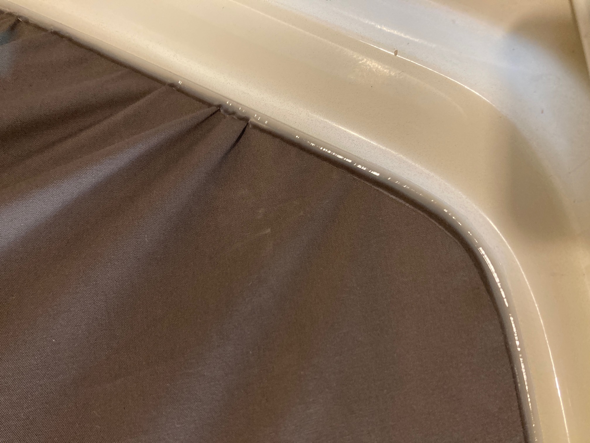

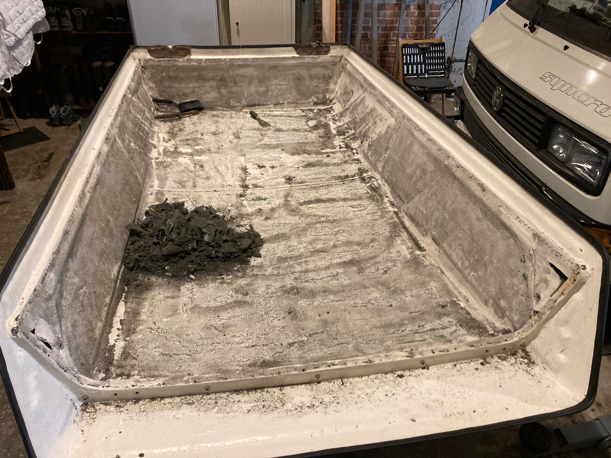

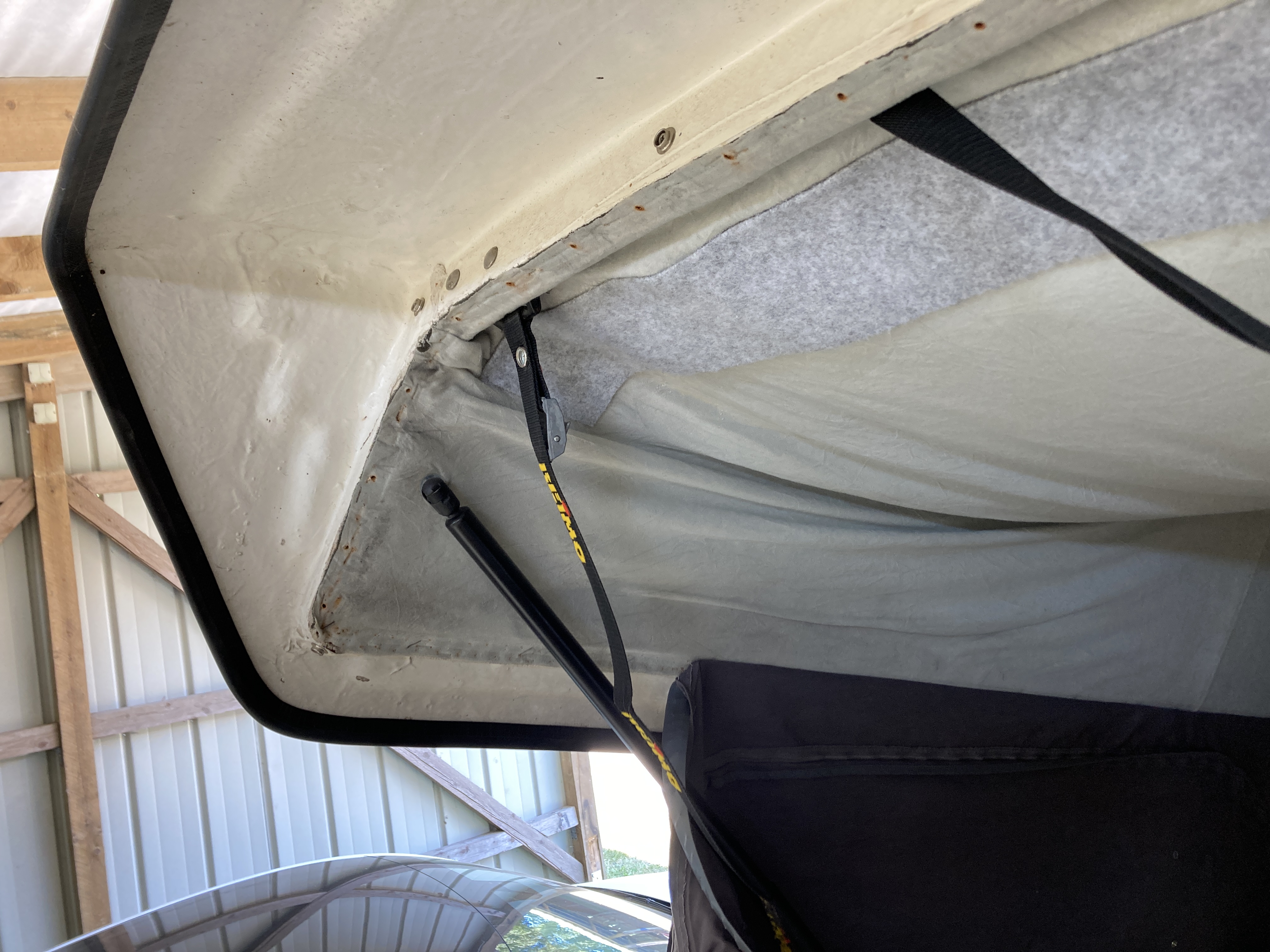

Moin zusammen,

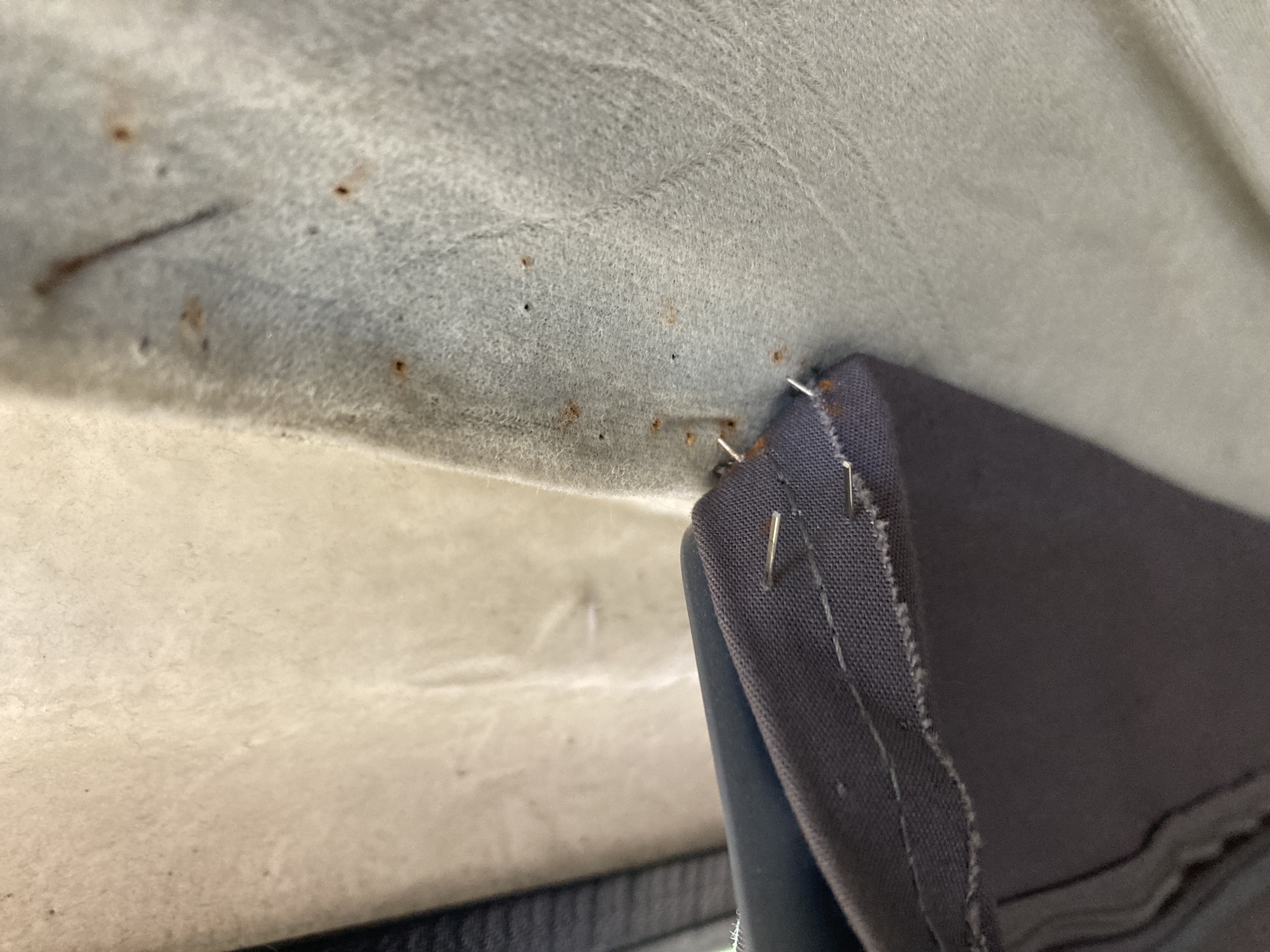

ich hole das Thema noch mal hoch, da sich kurz nach Fertigstellung der Innenhimmel gelöst hat.
Als neuen Bezugsstoff haben wir uns für Stretchfilz entschieden. Damit haben wir bereits mehrere Fahrzeuge gemacht, u.a. auch das vordere Staufach. Siehe weiter oben.
Aktuell habe ich den senkrechten Bezugsstoff vom Dach gelöst, was zum Glück problemlos ging trotz unterer Silikonfuge.
Am oberen Befestigungspunkt ist der senkrechte Bezugsstoff und der innere Stoff zusammen an einer Linie befestigt / getackert.

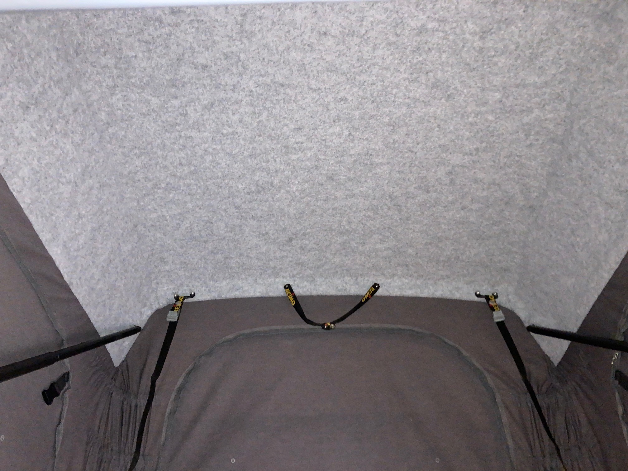

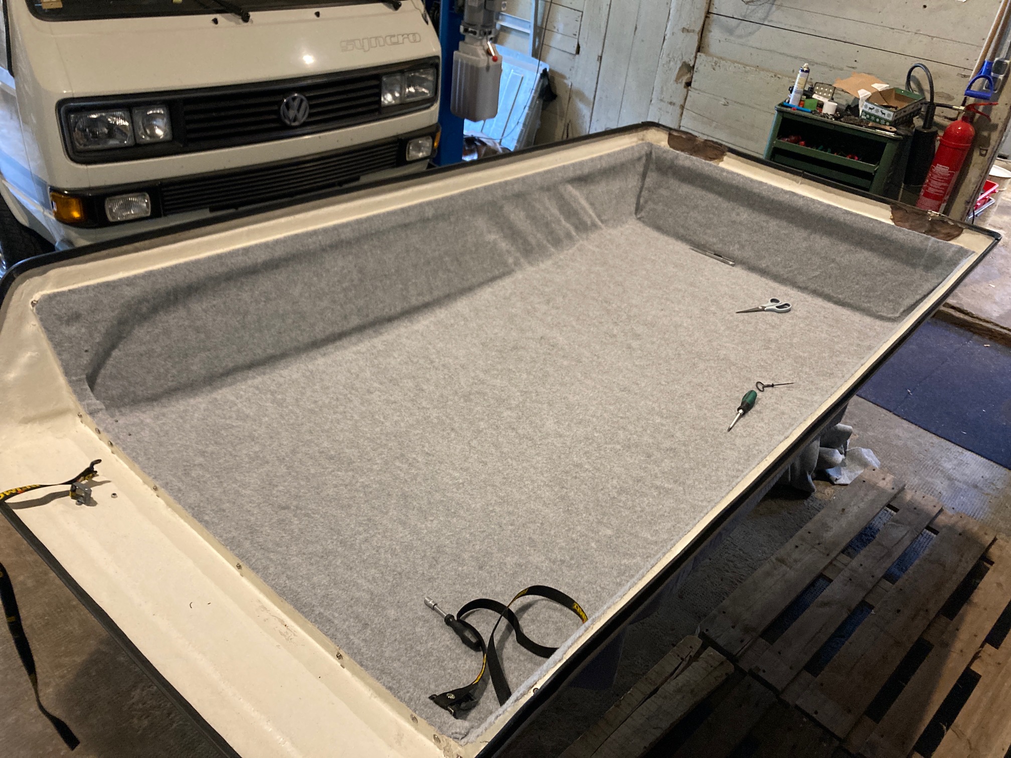

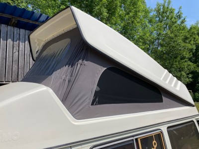

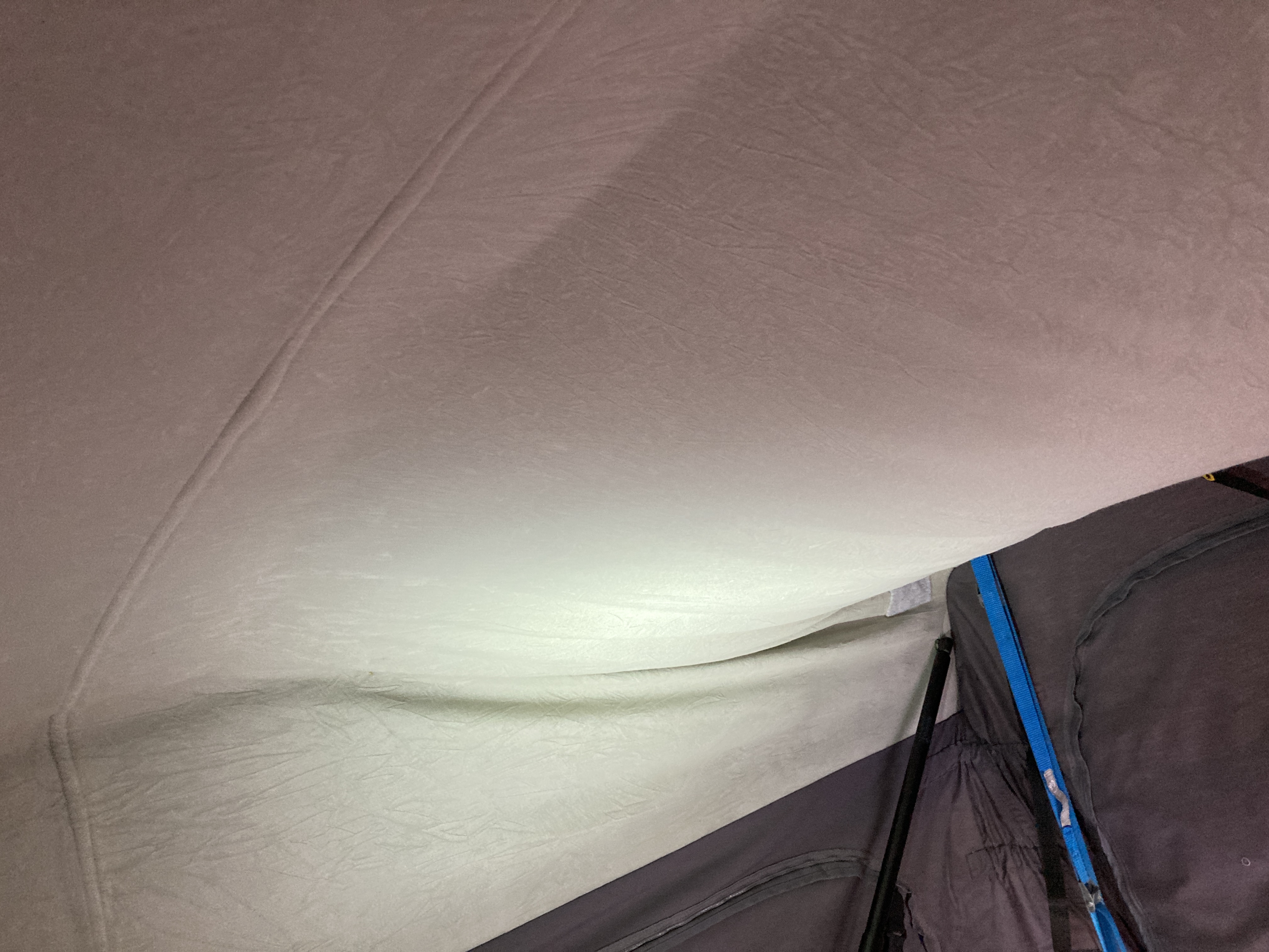

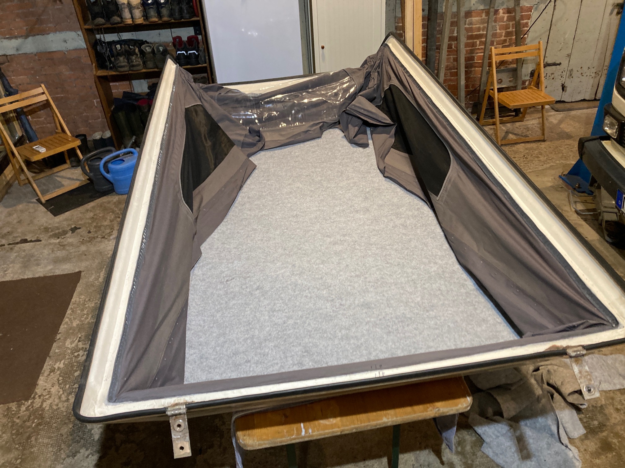

Unter dem alten Bezug waren noch viele Reste vom alten Schaum, der mit Drahtbürste einfach zu entfernen war.
Den neuen Filz allseitig überstehen lassen und beidseitig !!! mit Würth Sprühkleber plus einsprühen und 15 Minuten !!! ablüften lassen.
Ich habe erst die Dachfläche in 2 Teilabschnitten bearbeitet. Danach die seitlichen Flächen gemacht. Stressfrei.
Im Anschluss dann den Überstand abschneiden und den Stoff vom Balg wieder antackern.

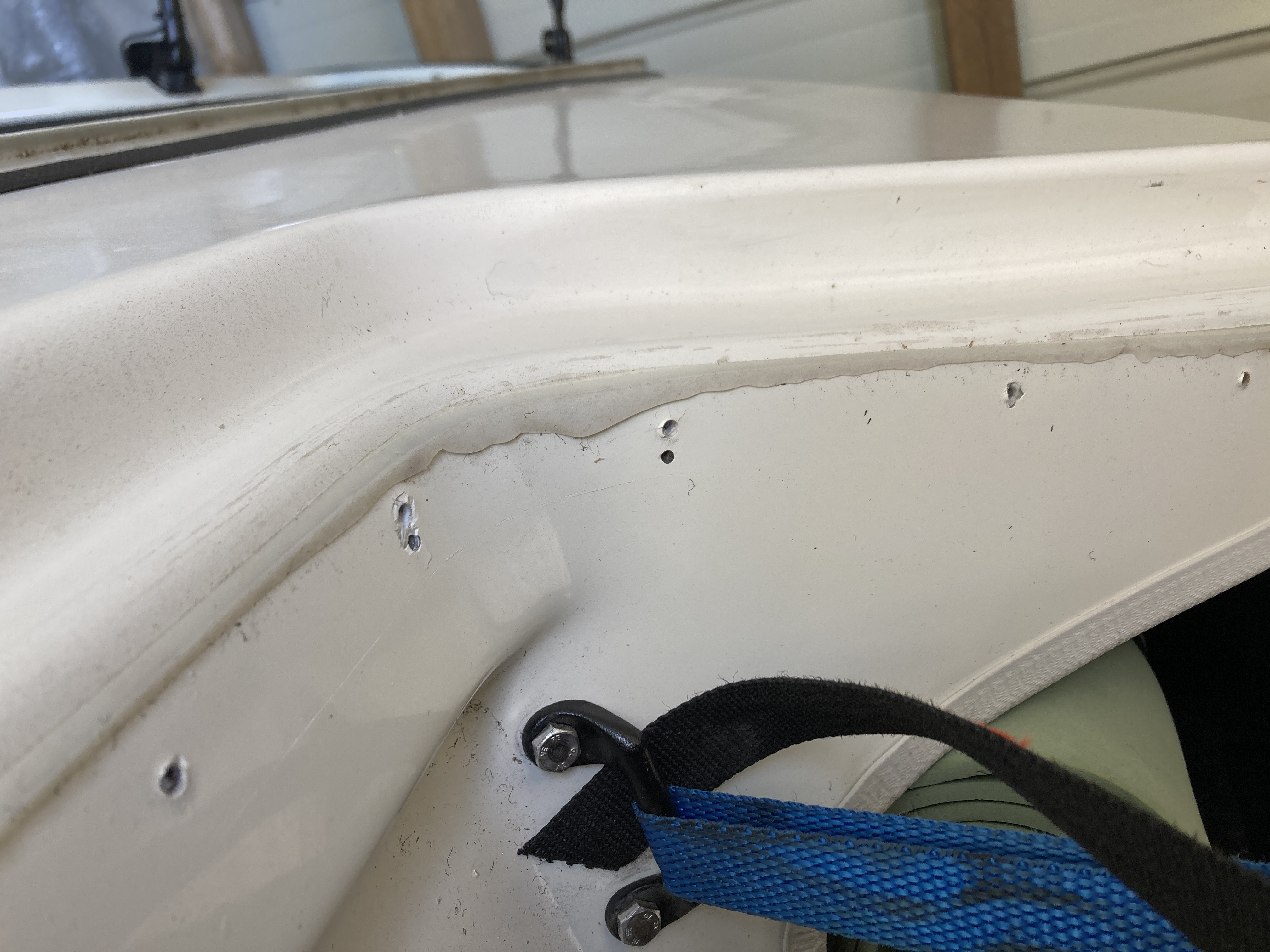

Bei der Montage der gesamten Oberschale am Bus hatte ich damals zum Glück die versteckten Befestigungspunkte unterseitig fest verklebt, sodass hier eine Montage ganz einfach war. Ein wenig ausrichten und fertig.

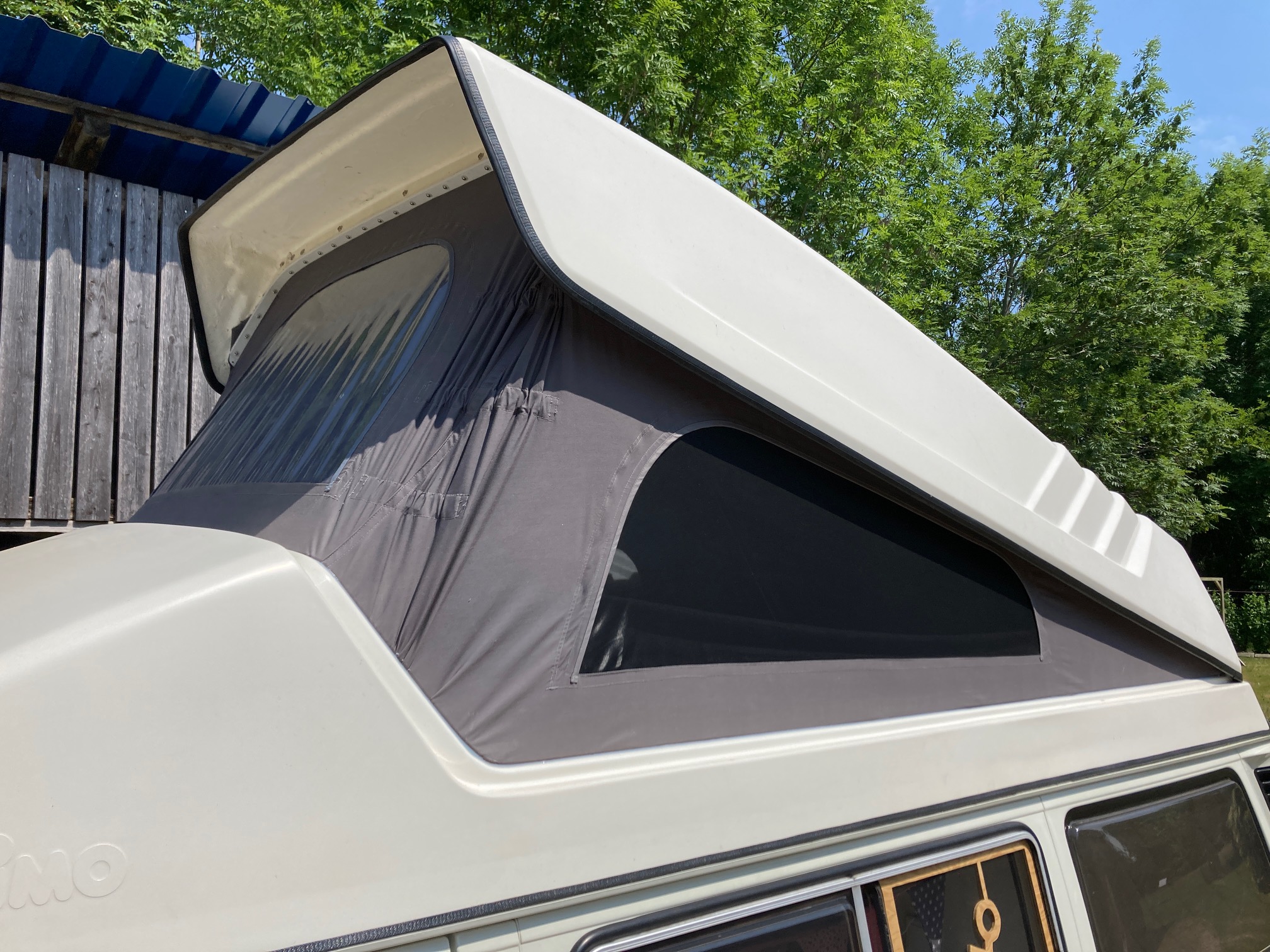

Vor dem Verschrauben am Bus wieder 2-3 cm das Dach schliessen, damit der Stoff später schön gespannt ist.
Zum Schluss noch einmal Silikon für die Fuge Dach / Stoff.
Jetzt kann Hannover kommen !!
