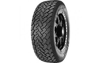

wenn du mit dem Auto auf Urlaub fahren willst, würd ich mir das mit den Insa MT gut überlegen.
bist du sowas schonmal gefahren? ich war damit einmal am Erzberg und nach 40min An- und Abreise auf öffentlicher Strasse hab ichs einem Weinbauern verkauft.
die Dinger sind laut und schwer und sch**ße zu fahren...

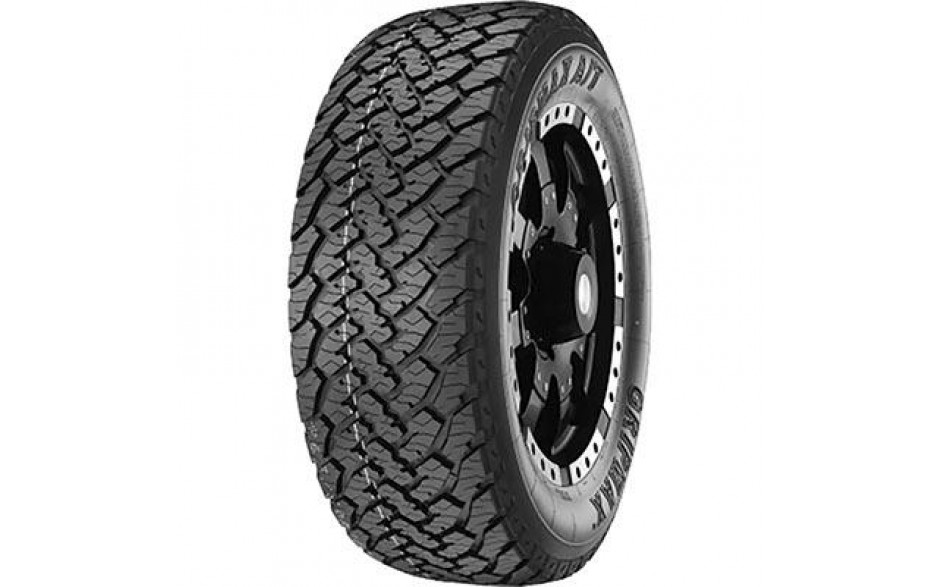

kauf dir lieber den Gripmax in 215/75R15, wenn du es gerne billig hast.
der hat das halbe Gewicht von dem runderneuerten Klumpen und du kommst real wahrscheinlich auf ähnliche Fahrleistungen.
und so schlecht ist der gar nicht - hatte heuer einer bei unserer Karpatentour drauf...

Hey Phil, das ist ne gute Alternative, Danke. Der Gripmax AT macht einen guten Eindruck. Wenn 215/75 dann wuerd ich den sofort nehmen!
MT bin ich noch nicht gefahren. Fuer meinen Einsatz wuerde ein AT locker reichen!

dann tu dir das nicht an, nur für die Optik!
bei uns gibts den für 66,-
https://www.oponeo.at/gripmax-a-t-215-7 ... #259483656
