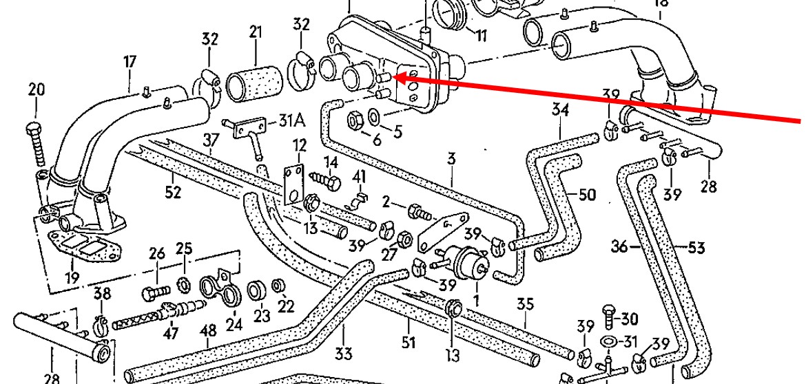

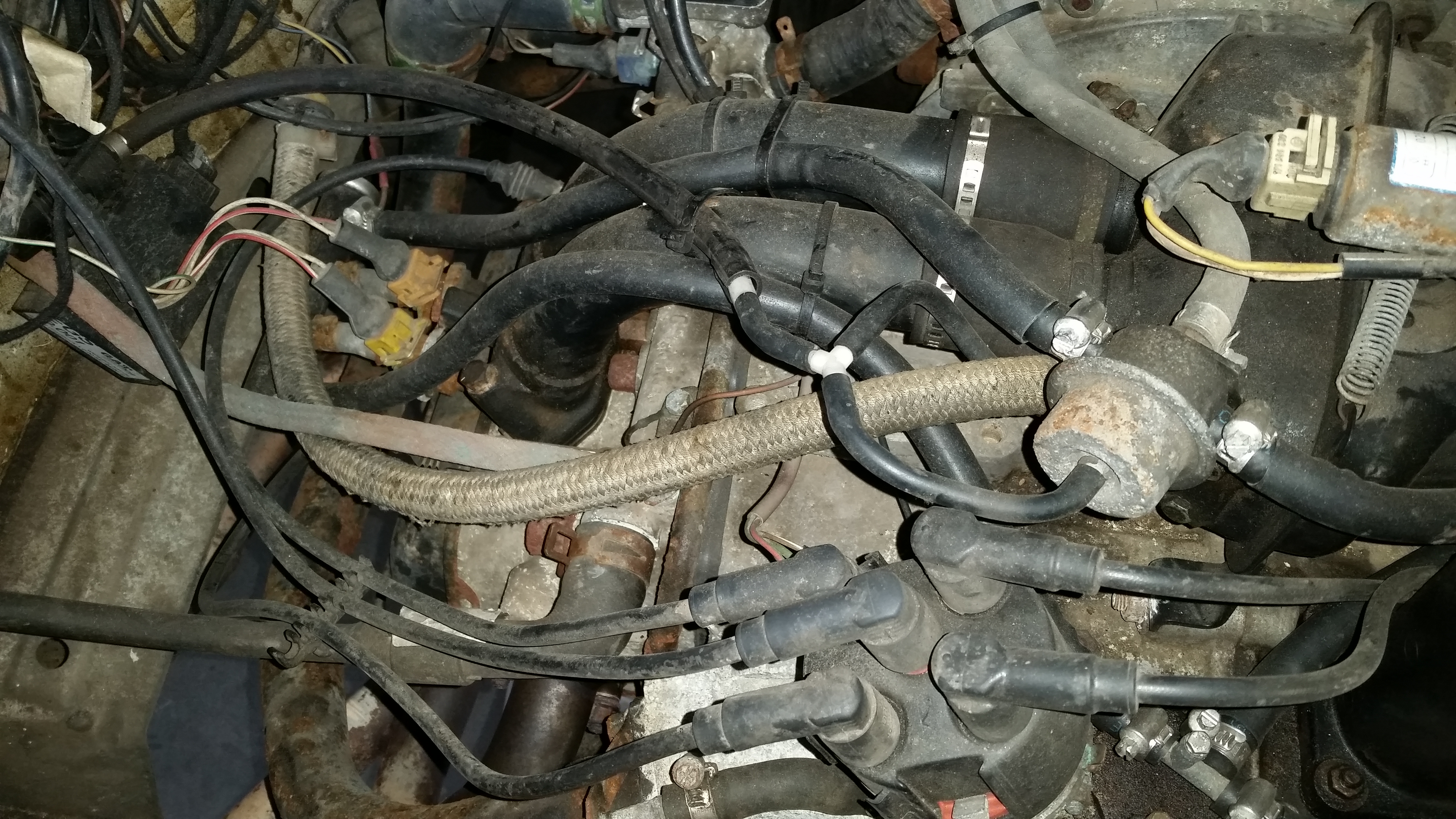

Gesucht wird ein Ersatz für den Unterdruckschlauch, von dem Ansaugverteiler (angeschlossen über der Nummer drei) zum Rückschlagventil (Richtung Unterdruckspeicher).
Das ist der dicke (bei mir graue) Gewebeschlauch im Motorraum, auf der Fahrerseite.
Leider kann ich keine Ersatzteilnummer finden.
Es könnte der Schlauch (mit Feder) N 020 390 1 sein.
Welche Tipps, Teilenummern und Bezugsadressen etc. habt ihr für mich?
Schonmal einen herzlichen Dank im Vorraus für eure Hilfe!
Im Anhang sind ein Foto und eine Grafik zur Verdeutlichung.
Suche Unterdruckschlauch WBX MV z.B. NO 020 390 1

Da gehst du zu deinem VW-Händler und lässt dir bei dem von der Rolle die von dir benötigte Länge abschneiden.
Du kannst dir natürlich auch eine 5m-Rolle für ca. 40,--€ kaufen.
Und wenn du aus der Bestellnummer die Leerzeichen heraus lässt, dann findest du diverse Anbieter.

Vielen Dank für deine schnelle Antwort!
Leider ist der Schlauch bei VW in 2018 entfallen.
Auch im Zubehör ist dieser schwer zu finden.
Hansen hat wohl einen aus Silikon.
Und Wagenteile mit Geflecht und Feder für 39€/m.
Ich bin noch unsicher für welche ich mit entscheiden werde.
