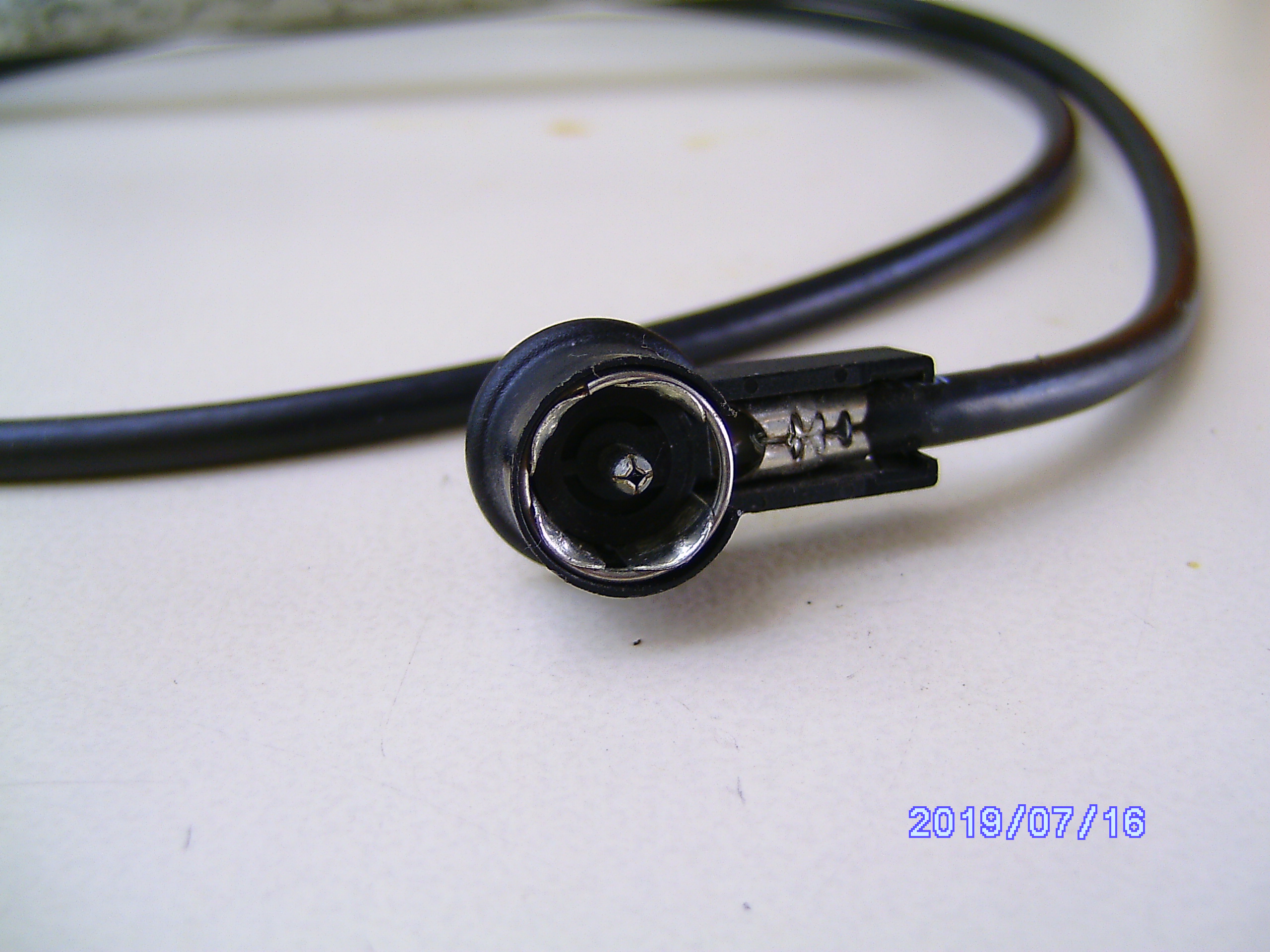

Werde wohl wieder eine simple manuelle Stabantenne verbauen. Nur leider scheint es die nicht mit dem kurzen runden Stecker zu geben, wie auf dem Foto ersichtlich, und zusätzlich müsste ein Adapter verbaut werden, was ich eigentlich vermeiden möchte.
Kennt jemand eine Bezugsquelle für die Antenne mit passendem Stecker? Hätte nicht gedacht, dass dieses Antennen-Problemchen so schwer lösbar ist.

Hi,reidiekl hat geschrieben:Werde wohl wieder eine simple manuelle Stabantenne verbauen. Nur leider scheint es die nicht mit dem kurzen runden Stecker zu geben, wie auf dem Foto ersichtlich, und zusätzlich müsste ein Adapter verbaut werden, was ich eigentlich vermeiden möchte.
Den Stecker gibt's lose zum selber anlöten und crimpen.
Ist nicht schwer
