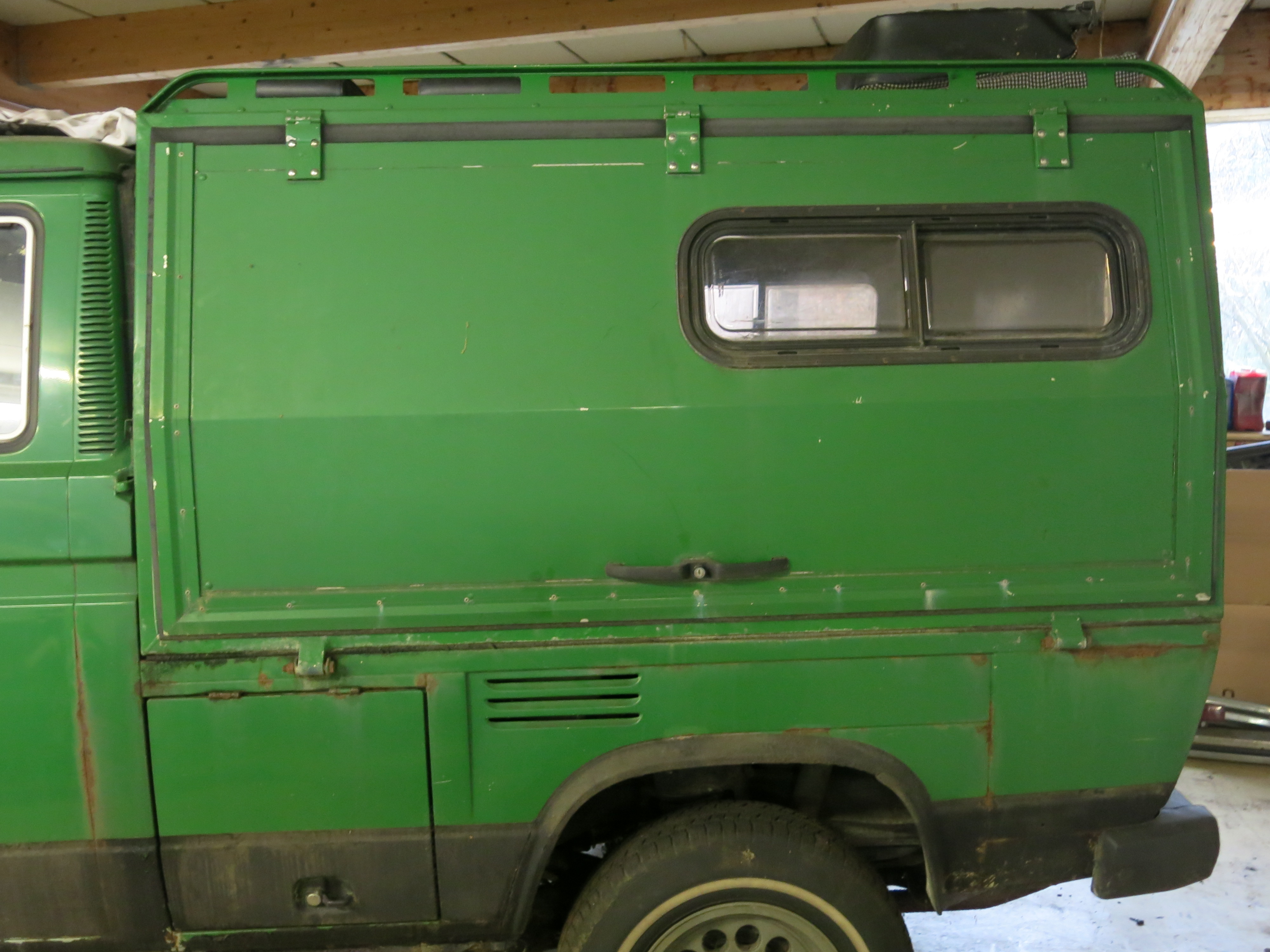

Hallo Forum.
Auf der Suche nach einer 16er Doka bin ich auf eine 14er Doka Syncro gestoßen die durch ein paar interessante Sachen auffällt.
EZ 86, etwa 250 tkm, DJ-Motor, Sperren, Extras, Alusingen, Seilwinde usw, TÜV 07/2000
Steht also seit sechzehn Jahren, Motor ist frei, Karosserie selbst hat relativ wenig ernsthaften Rost, nur drei kleine Durchrostungen, auch hinter der schwarzen Schwellerbemalung scheint es nicht wirklich dramatisch zu sein. Was mich verunsichert ist der starke Rost an Boden, Fahrwerk, Bremsen, Tankbändern usw. Da ist mir völlig unklar, welchen Umfang eine Restaurierung annehmen wird.
Das Ding soll 5000 Euro kosten und ich bin unsicher, ob ich dieses Projekt angehen soll. Läßt sich das Auto nach euren Erfahrungen mit erweiterten Hausmitteln wieder auf die Straße bringen? Oder ist das Auto eh zu teuer für den Zustand?
Danke für alle Kommentare und Grüße

Also ich find die schon ziemlich rostig. Wer weiß, was da noch im Verborgenen schlummert.
Da gehört eine Menge Arbeit allein in den Karosseriezustand investiert.
Wie immer eine Frage des Preises.
5 große Scheine scheinen mir aber selbst mit Alusingen und Käselöchern zuviel.
Das ist aber auch nur meine Sicht der Dinge.

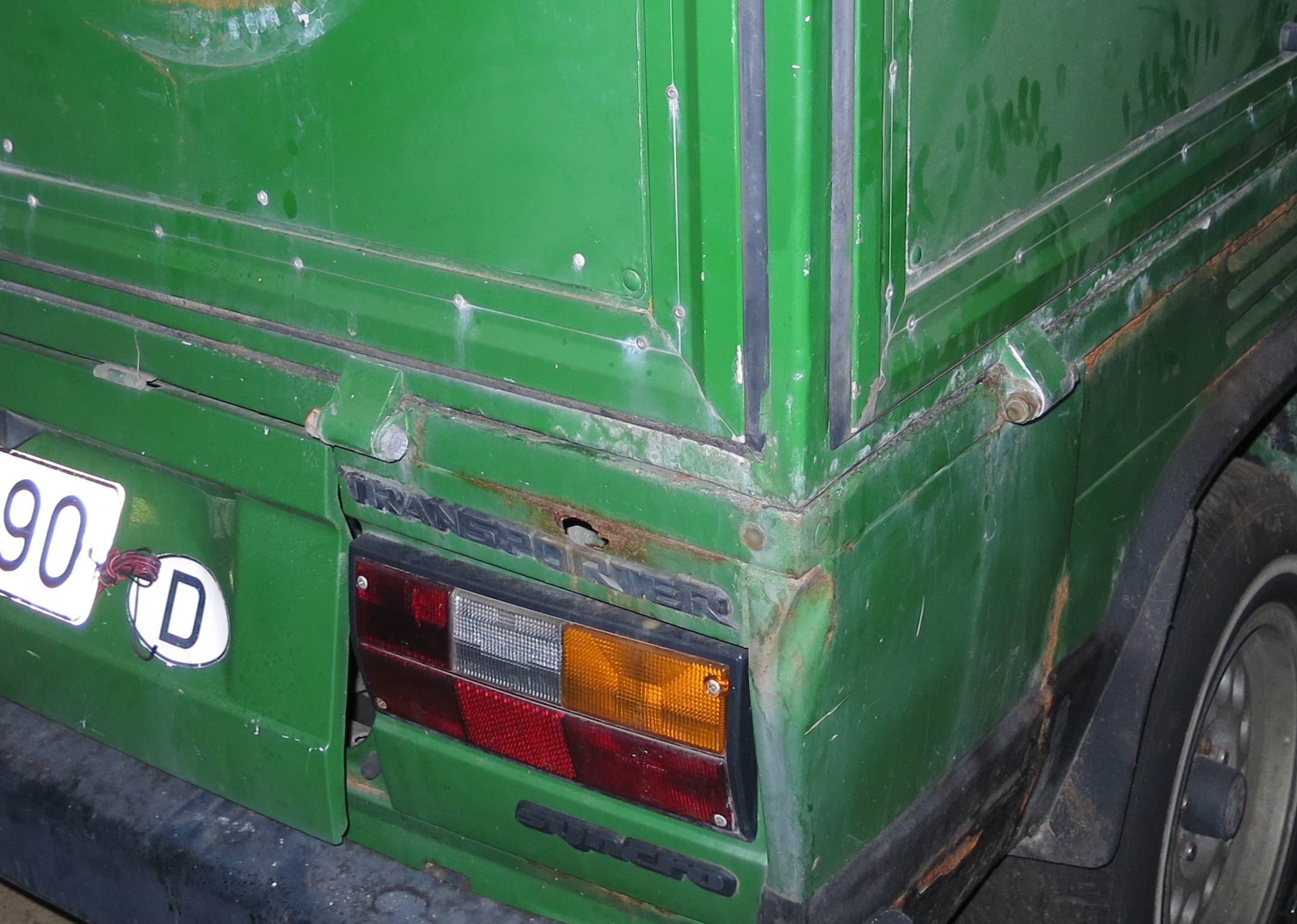

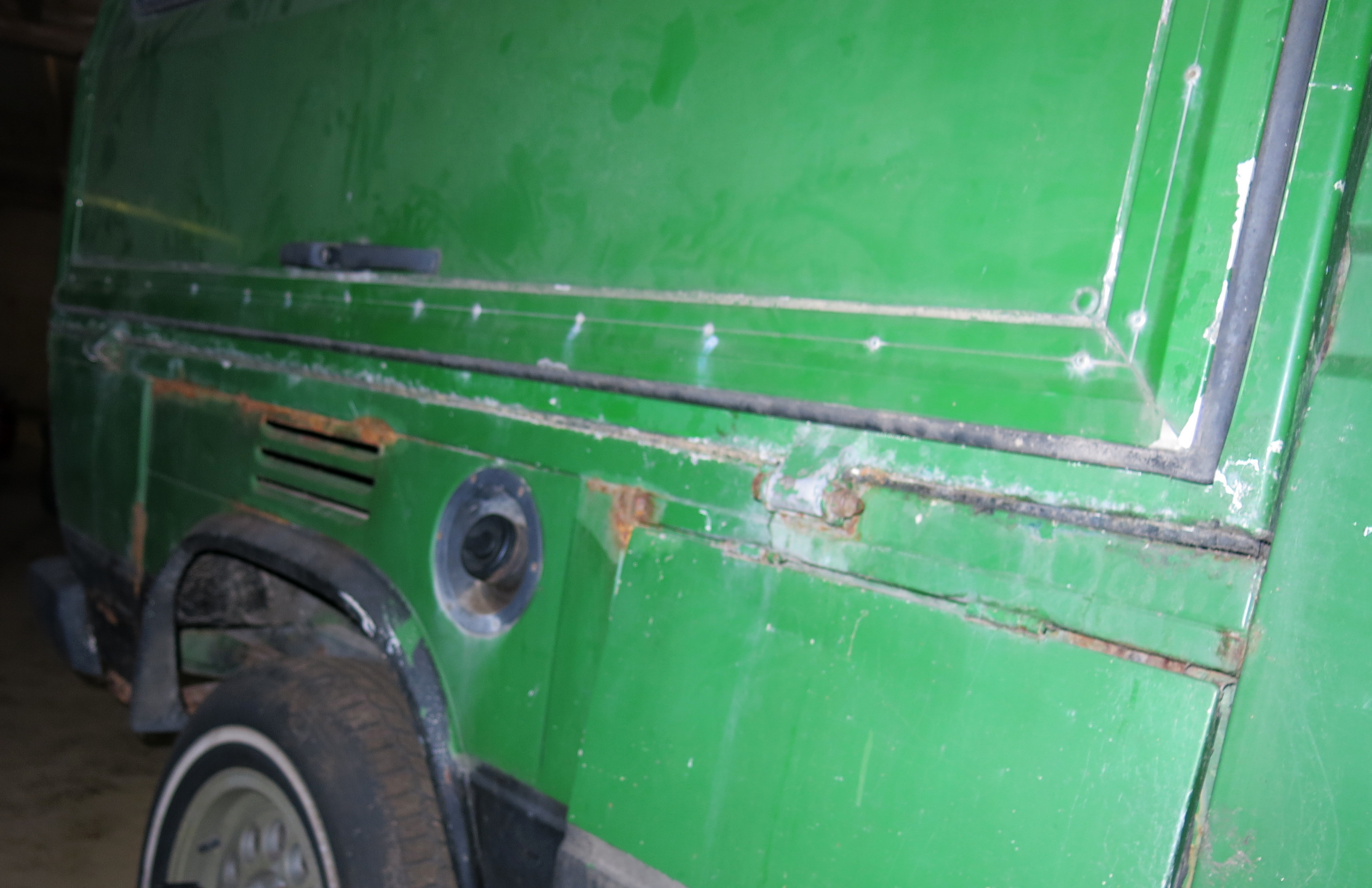

Ich sehe das ähnlich wie Norman, besonders der Zustand der Ladeflächenkanten (hinten und an der Tresorklappe oben) deutet darauf hin, dass da viel Gammel von innen ist und Du ggf. die gesamte Ladefläche neu machen musst...

Danke für die klaren Worte, ich sehe das inzwischen ebenso, der Umfang ist nicht abzuschätzen.
Die vorhandenen, zum Teil seltenen Extras, Seilwinde hat er z.B. auch, machen bisserl blind.
Schade, in besserem Zustand wär`s ne nette Doka.

Überteuertes Vollrestaurierungsobjekt.....bis die wieder gut ist gehen locker mit Lackierung mehr wie 10 000 Euro rein. Und eine mittlere bis hohe dreistellige Anzahl an Arbeitsstunden. Und Suchen nach Teilen, die es nicht mehr gibt für die Karosse....
Solche Anzeigen gibt es mittlerweile sehr oft. Schrott für viel zu viel Geld......noch bekommt man besseres. Man muss nur lange suchen. Wie es in ein paar Jahren aussieht ? Vielleicht ist die Doka dann günstig....wer weiß

ja stimmt sicher. Nur, man weiß leider inzwischen nicht mehr, ob noch was besseres nachkommt und ob man nicht doch irgendwann bedauern wird, diese "letzte Chance" nicht wahrgenommen zu haben. Da ist man dann geneigt, vorschnell ein Auto zu kaufen, das man bei vorhandener Alternative nie kaufen würde. Von Syncros in solchem Zustand habe ich bisher immer Abstand genommen, aber ich kriege bisserl Torschlußpanik.
Sag ich also morgen ab und suche in aller Gemütlichkeit weiter.

Hi, meinst du das ernst?Hargesheimer hat geschrieben:Karosserie selbst hat relativ wenig ernsthaften Rost
