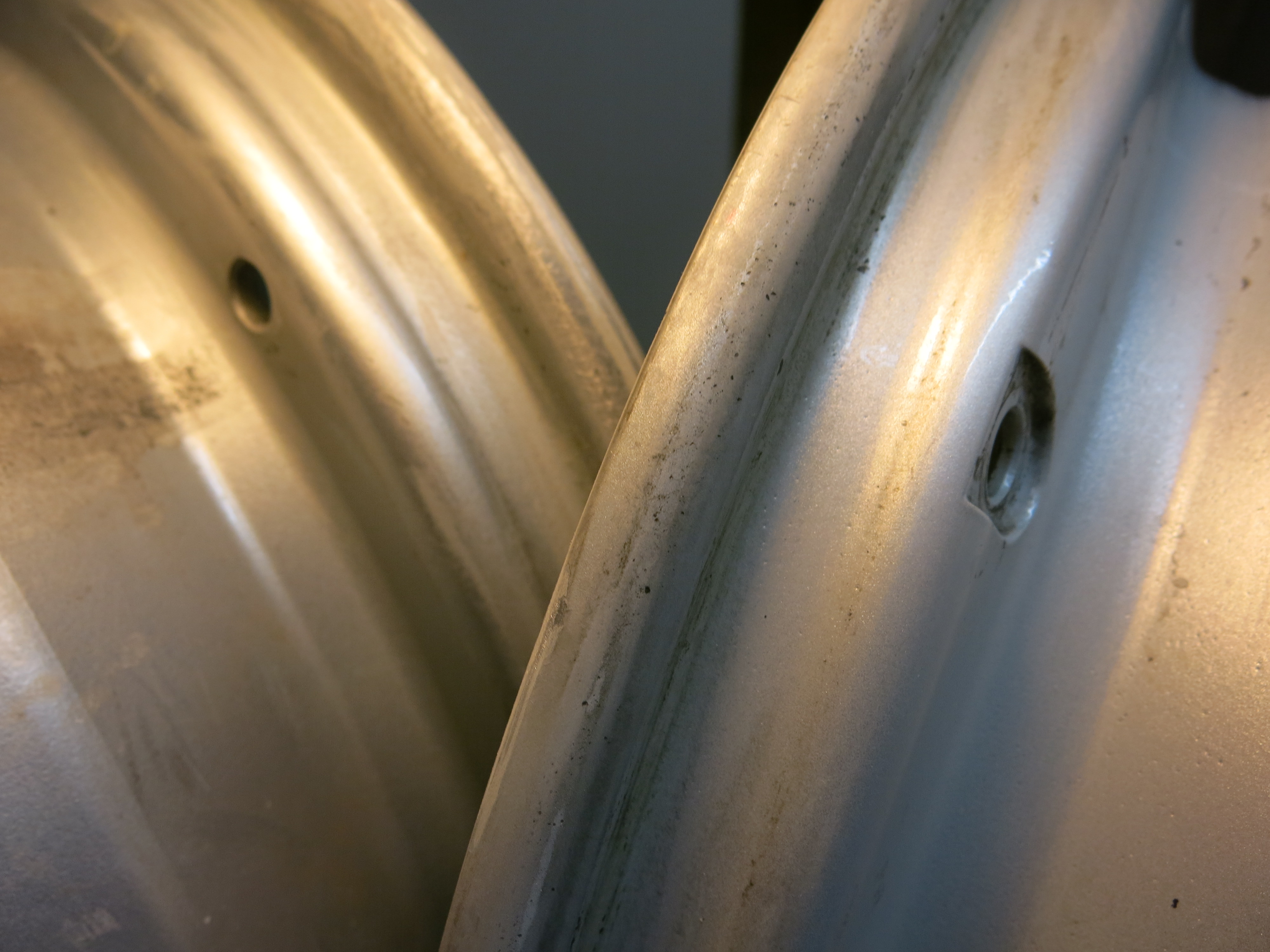

Vier sind ARC 90 und haben einen innen vertieften Ventilsitz.

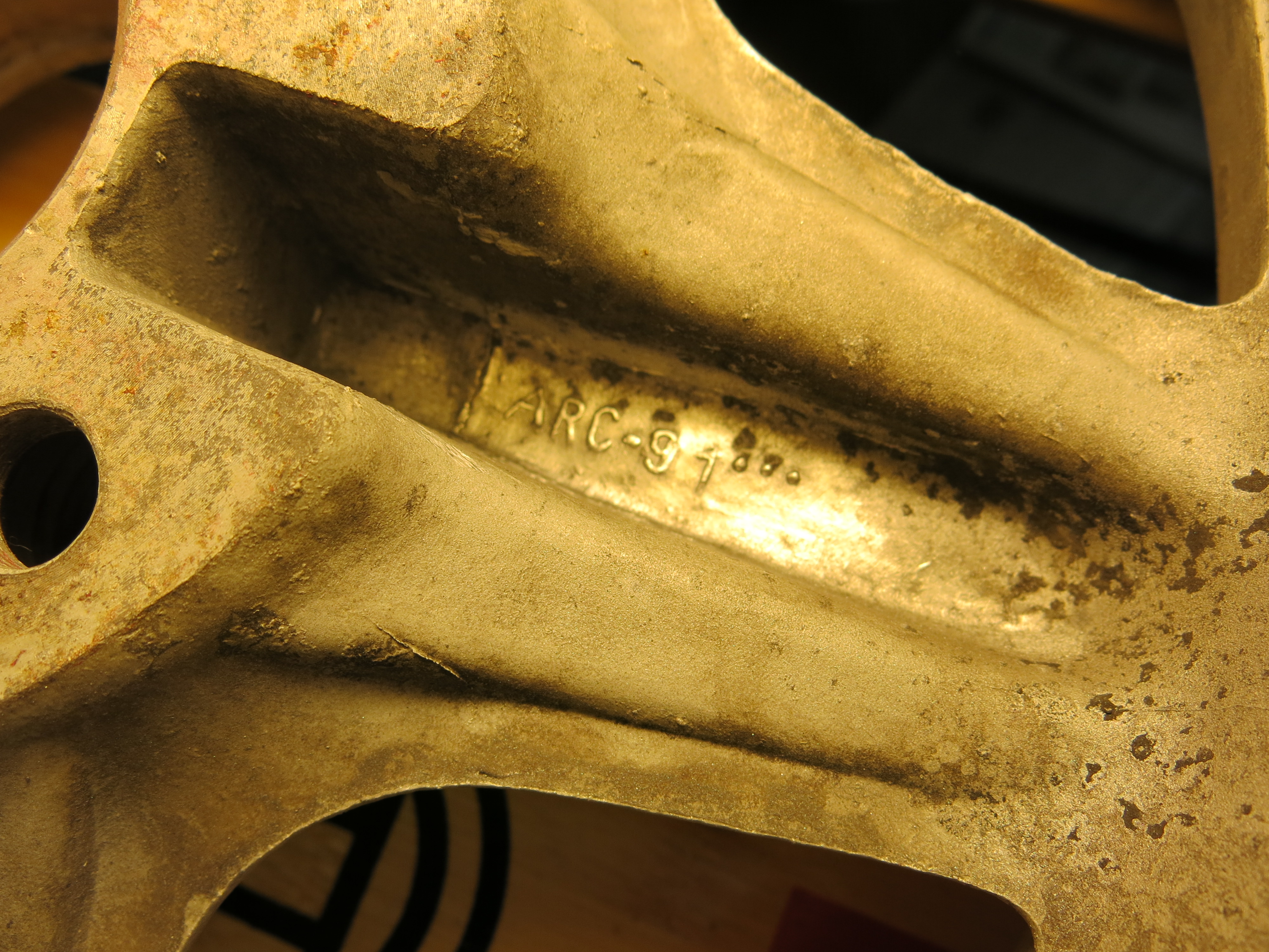

Zwei sind ARC 91 ohne Vertiefung am Ventilsitz und mit Gußnaht an der inneren Felgenmitte, neben Marke ARC 91.
Sonstige Beschriftung gleich.
Gibt es da womöglich Unterschiede, Traglast oder so? Oder haben die tatsächlich zwischen 90 und 91 nur die Gußform gewechselt?

Und dann frage ich mich noch, wie man die ARC mit original 14mm Loch und aufgebohrte 12mm Mercedesfelgen unterscheiden kann.

die aufgebohrten 12mm erkennst du wenn du die dinger anschraubst, die Schrauben sehen richtig komisch schief aus dann.

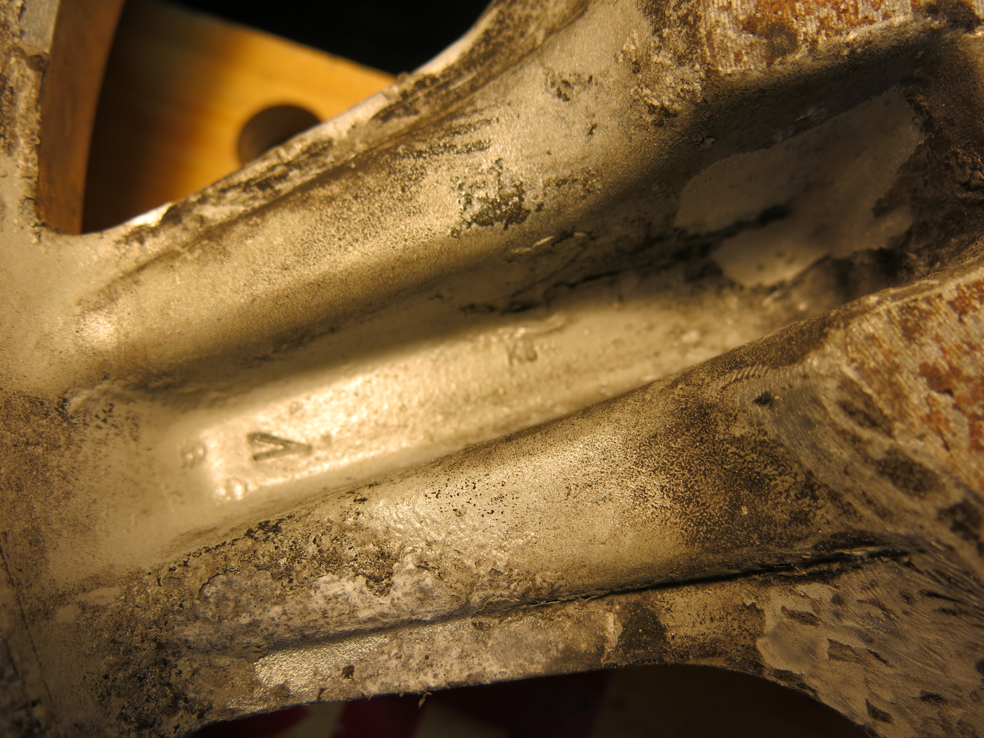

Dazu noch ein Beitrag von Joachim.
Demnach müßten die T3 Felgen innen ein V haben.
Und meine Felgen wären Mercedes, weil die Bohrung 14,5mm hat, statt 15-16mm.
Muß ich mal bei allen meinen Autos suchen und messen.
Ich dachte, es reicht wenn man den Unterschied 12mm/14mm beachtet.
Man lernt nie aus.

Tatsächlich, das V existiert.
Ich habe auf zwei jetzt gebraucht gekauften Felgen ein eindeutiges V gefunden, auf einer Felge ein interpretierbares V. Auf den vor etwa 15 Jahren gekauften und problemlos eingetragenen ARC finde ich kein eindeutiges V, bestenfalls ein rudimentäres in Form eines einzelnen V-Arms. Ist komisch, die Felgen waren damals aus erster Hand von einem TÜV-Mitarbeiter der die damals selbst auf T3 gefahren ist, soweit ich mich erinnere allerdings 2WD.
Nachdem alle meine Felgen einen Schraublochdurchmesser von 14,5mm haben, also eindeutig T3 sind, fragt sich, wofür die Felgen ohne V waren, Mercedes dann ja wohl nicht. Ist das dann 2WD? Und wie ist bei denen die Tragfähigkeit? Eine Felge weist Kennbuchstabe B auf. Gibt es eine Liste?
Was mach ich jetzt? Das Felgentheater wird mir langsam zu blöd.

ich versuche mal im Rahmen meiner Möglichkeiten etwas Licht ins Dunkel zu bringen.
ARC ADB 73 mit kleinen Bolzenlöchern ist eindeutig Mercedes mit 625 kg Traglast bis 1975mm Abrollumfang
ARC ADB 73 mit großen Bolzenlöchern und Kennzeichnung "V" ist T3 mit 690 kg Traglast
ARC ADB 73 mit großen Bolzenlöchern ohne Kennzeichnung "V" ist T4 mit 715 kg Traglast bis 2015mm Abrollumfang (kann aber leider auch einer Mercedesfelge mit aufgebohrten Löchern sein) . Die Ausführung für den T4 gab es mit 57,1mm Mittenzentrierung aber auch mit 66,6mm und Zentrierringen.
Also original große Bolzenlöcher ohne "V" ist die T4 Felge.

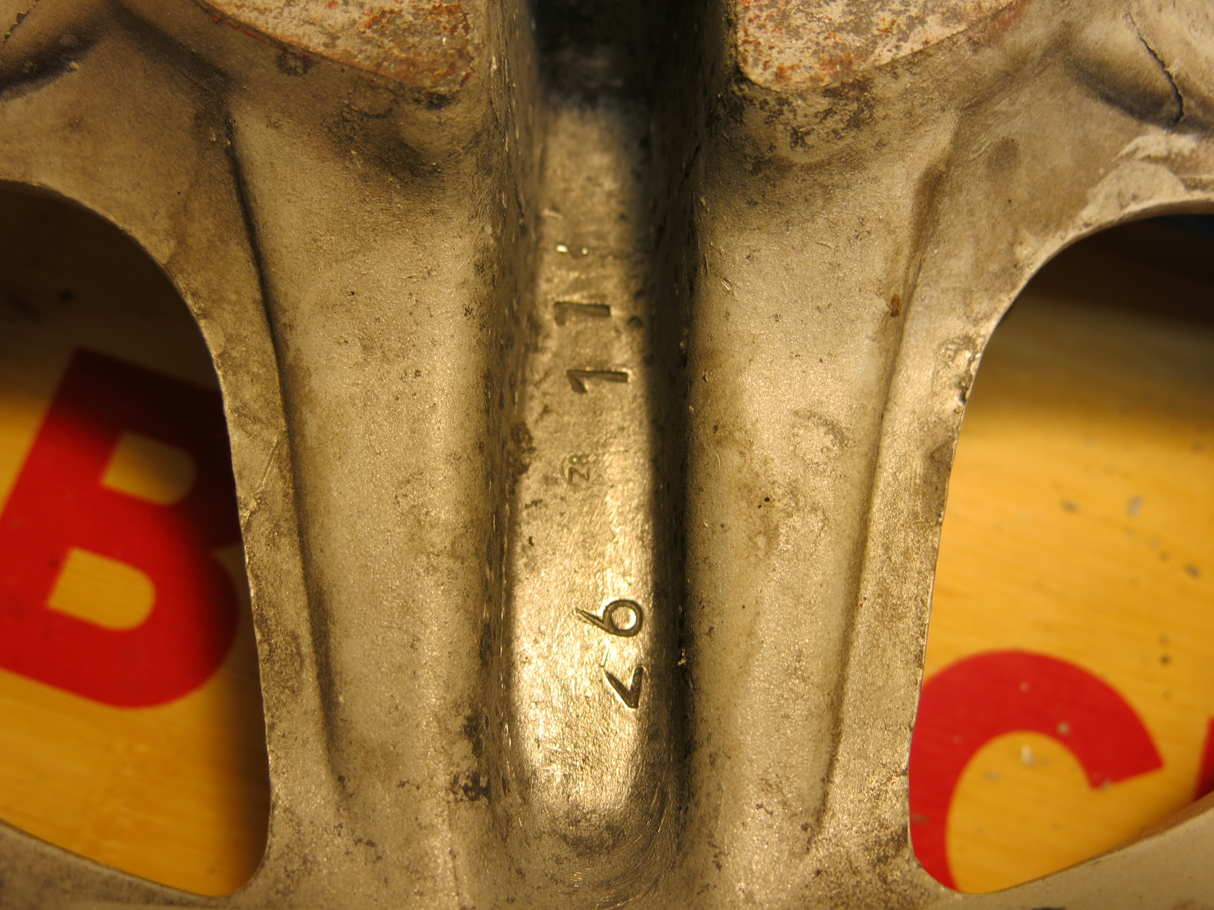

Die 90 und die 91 bei dir ist jeweils das Herstellungsjahr. Die Punkte dahinter kennzeichnen den Monat der Herstellung
Also bei dir: 91 und drei Punkte = März 1991 (12 Punkte wäre dann halt Dezember)
Der Nachtrag für den T4 ist aber aus dem Februar 1994..... also ältere Räder ohne V und mit großen Löchern sind dann meines Erachtens wahrscheinlich aufgebohrt.

Hallo, hab alles genau angeschaut und getestet.
Die vor 15 Jahren auf meiner Caravelle montierten ARC sind vom Dezember 1993, haben keine Markierung und sind nicht aufgebohrt. Ich denke T4 mit 715 kg. Soweit okay.
Die sechs kürzlich gekauften Felgen habe ich probeweise montiert. Egal welche Kennzeichnung, alle passen ohne Spiel oder Auffälligkeiten und lassen sich problemlos montieren, auch kein Problem mit 19er Nuß. Spuren von Erweiterung der Bohrung sind für mich nicht zu erkennen. Ich denke nicht, daß das Mercedesfelgen waren.
