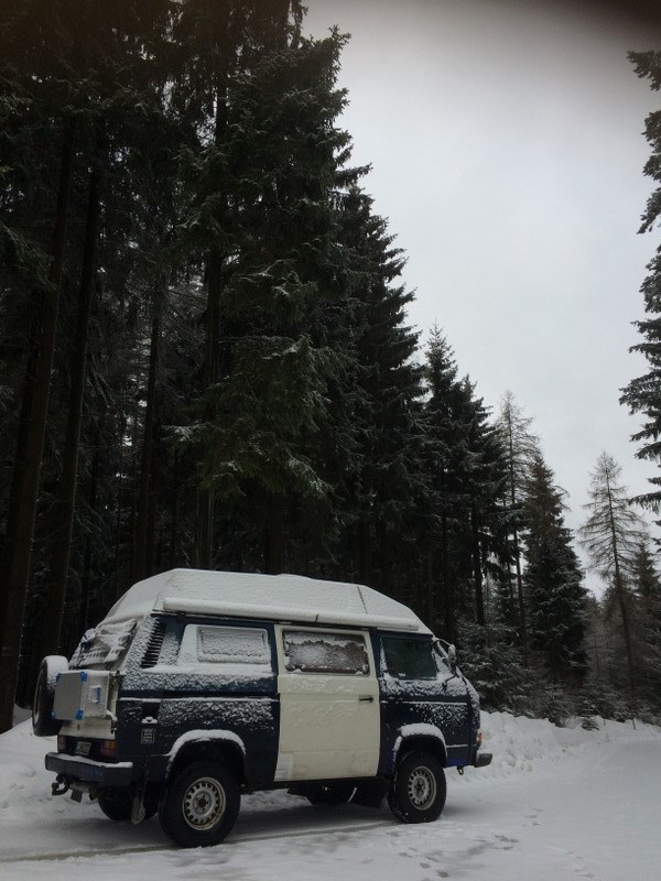

Guten Abend,
bräuchte mal euren Rat
Aus dem letzten Urlaub
sind wir leider mit defekter Kurbelwelle am AAZ zurückgekommen
Ganz lieben Danke für die Hilfe im Forum!
Der ADAC macht nicht viel ohne Wertgutachten... :evil: :nö
Bin grade am Überlegen was jetzt das Beste wäre
Da wir in Leipzig wohnen wäre es aber auch nicht schlecht eine grüne Plakette zuhaben.
Motor muss ich ja so oder so holen...
AAZ
Am einfachsten wäre es einen neuen AAZ einzubauen
könnte dann viele Teile übernehmen ESP, Turbolader, Auspuff...
AFN
Da kommt dann für mich ein AFN Quereinbau in Frage
Da ich ja TDI Eingangswelle und 1Z Kupplung fahre könnte ich das übernehmen
oder dann auf AFN Kupplung umbauen?
Was sagt das überholten HA-Getriebe AHF Laufleistung 90.000 zum AFN
Benziner
2E aber da muss ich mich noch mehr einlesen
viewtopic.php?f=32&t=462&start=10
Wir fahren im Jahr 12.000 KM könnte im nächsten Jahr noch etwas mehr werden.
Meine Tendenz geht zum TDI bin aber noch etwas unschlüssig
Freu mich auf eure Tipps und Erfahrungen.
Gruß Till
