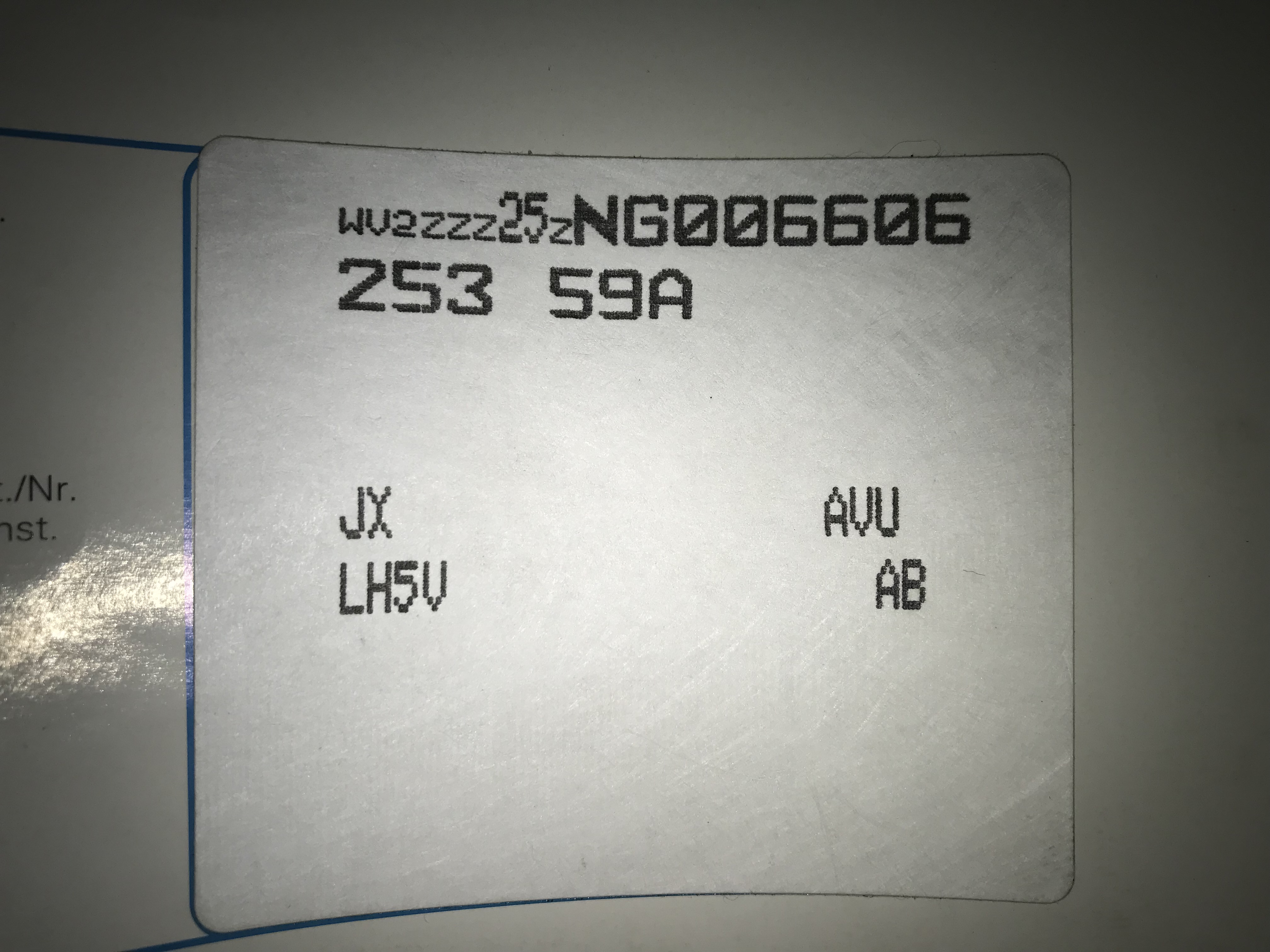

Finde bei meinen 16 Zoll Syncro leider keine Mehrausstattungscodes.
Am Aufkleber und im Serviceheft steht lediglich „AB“
Natürlich auch Lackcode, Motor und Getriebe.
Gibt es noch eine Möglichkeit die Mehrausstattungscodes zu finden?
Es handelt sich definitiv um einen 92er 16er aber wieso steht da der 16 Zoll Code nicht?
Danke
Danke

M625 ist der Mehrausstattungscode für die 16"-Version. Zusätzlich hat es dann noch die Codes für Schlechtwegepaket und Reifen. Siehe dazu: http://www.t3-pedia.de/index.php?title= ... stattungen.
Fahrzeuge, die eine Sonderbearbeitung in der Kundendienstwerkstatt Hannover hatten oder auch unvollständig an Ausrüster gingen, haben nicht immer vollständige Aufkleber.
Und @MaVo mach halt mal ein Bild.
- Beiträge: 802
Re: Mehrausstattungscode
Das Getriebe mit Kennbuchstaben AVU wurde nur in der 16"-Version verbaut. Vorne ist dann je nach dem ob mit Sperre oder ohne ein ANB oder ANC alternativ AOM oder AOL
253 59A ist ein Syncro Kombi.
Und das AB ist die Farbe der Innenausstattung - müsste hellgrau/schwarz Colortweet sein.

Ja genau - passt soweit alles!
Aber wieso ist dann mit M652 nichts zu finden?
Danke
Danke

Es sind doch "angeblich" alle Syncro ab MJ 90 ohne M-Codes auf dem Aufkleber ausgeliefert worden.
253 59A - das A ist ja schon 16Zoll Bereifung...
In einem anderen Thread hatte ich mal herumgefragt, wer den M625 hat - es hat sich keiner gemeldet. Mein 16er hat ihn auch nicht, dafür aber den M855 für die 16“-Reifen.

M855 steht für M+S Reifen 205R16 Semperit
der 16"er wurde mit mehreren Reifendimensionen und -Marken mit dafür gültigen separaten M-Codes geliefert.
