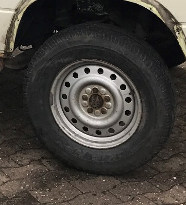

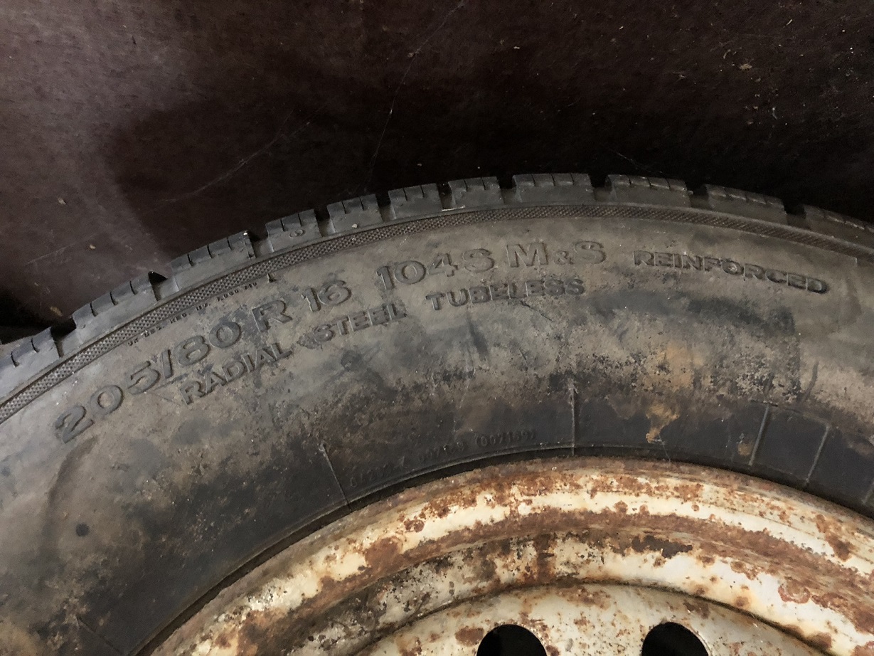

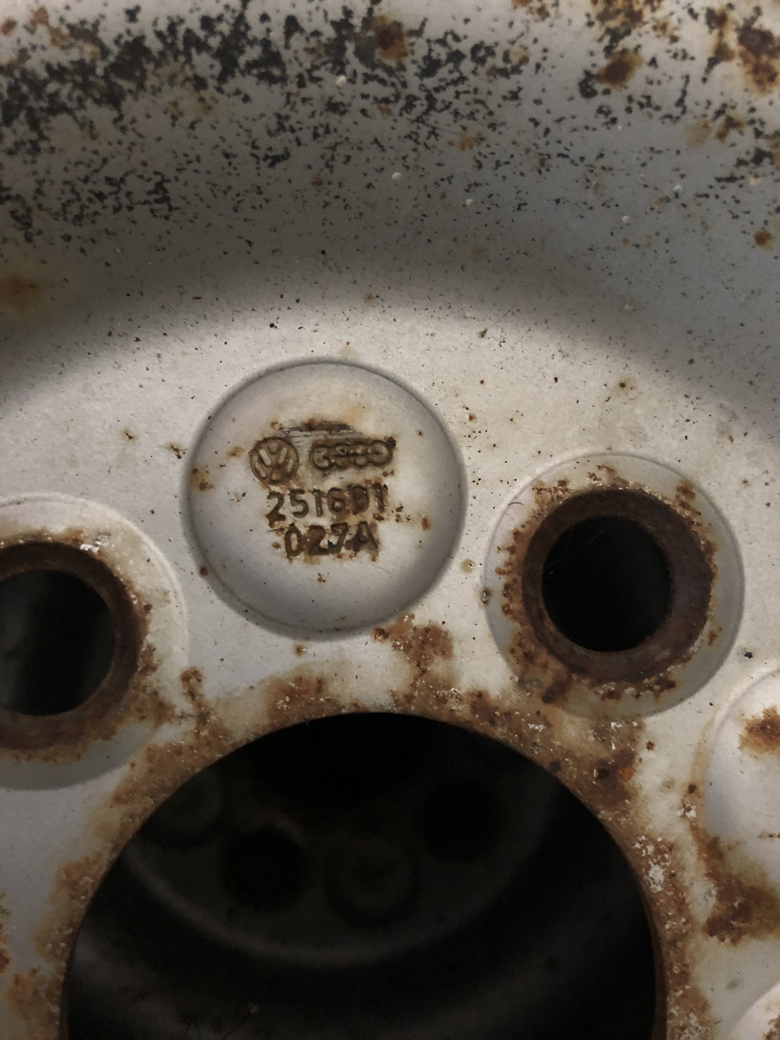

Hallo an die Experten.
Ich habe VW 251601027a Felgen und würde gerne die BF Goodrich 225/75 R16 AT drauf fahren.
(Aktuell sind 205/80 R16 aufgezogen)
Woher weiß ich nun ob die Goodrich passen und die Kombination zulässig ist !?

Wenn du dir die Felge genau anschaust, dann wirst du sehen das die Felge 5,5" breit ist (steht drauf).
Und für den 225er benötigt man mindestens eine 6" breite Felge.
