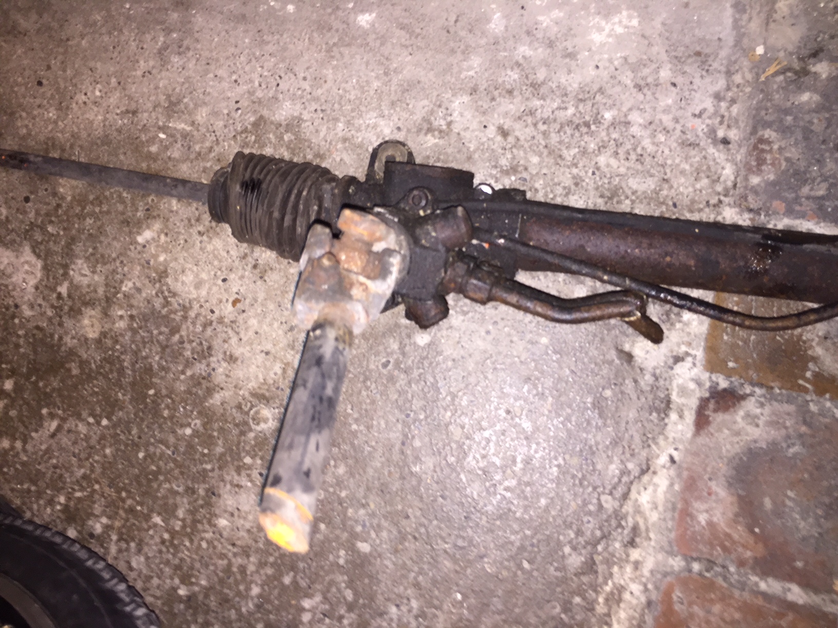

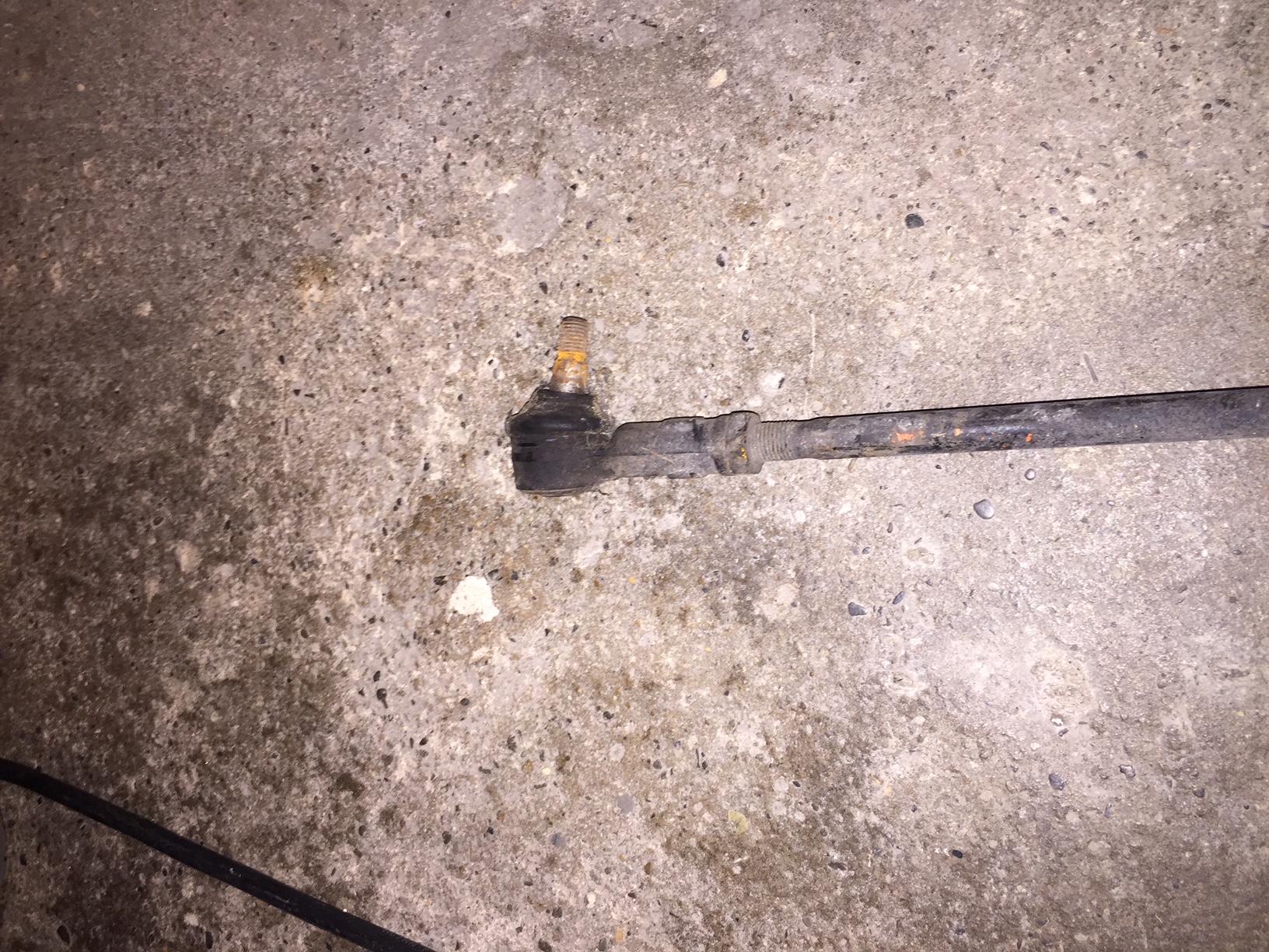

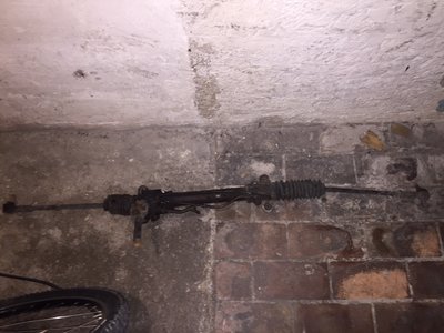

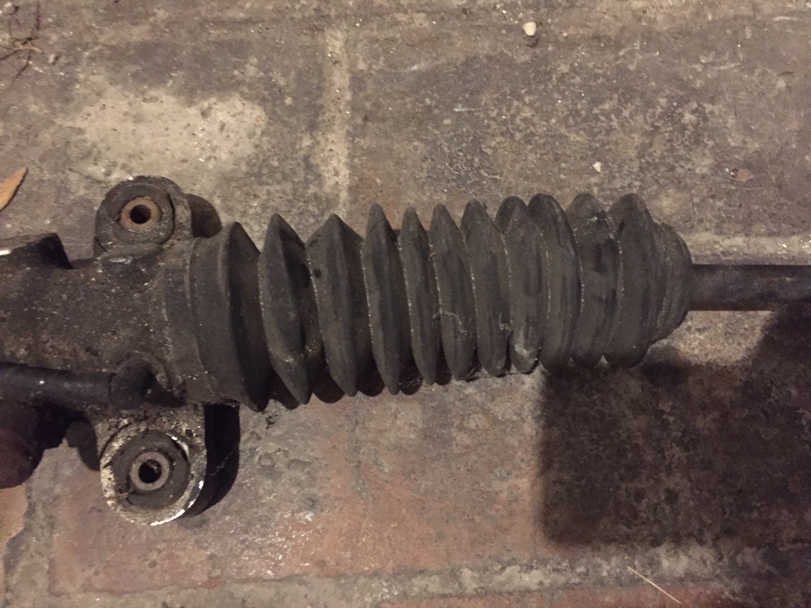

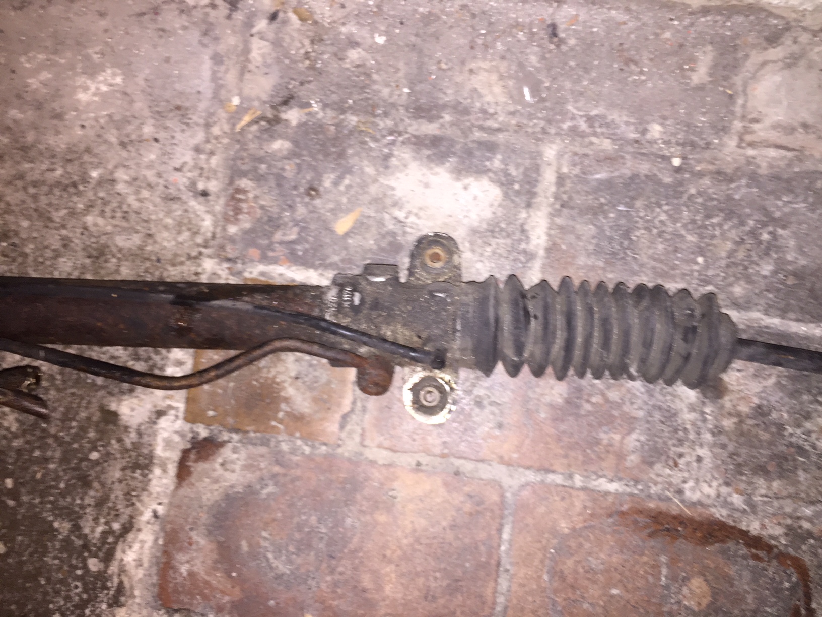

ich hab seit zig Jahren (keine Ahnung mehr genau 6-8 Jahre), mir eine Servo aus einem Schlachter auf die Seite gelegt. Nun stellt sich mir die Frage ob das Lenkgetriebe noch revidierbar bzw. instandsetzbar ist. Ich hab ein paar Fotos angehängt, vielleicht kann mir jemand von euch sagen was man alles machen sollte bzw. auf was man achten muss und ob diese noch zu gebrauchen ist.
Kann man das einfach selbst machen oder ist es besser dies machen zu lassen?
Des weiteren sind noch Ausgleichsbehälter und Servopumpe vorhanden, letzeres sollte denke ich auch gleich mit überholt werden.
Diese war ursprünglich in einem Multivan verbaut und ich möchte sie jetzt in einen 14" Syncro einbauen, was mich da dann doch etwas bei meiner Suche verwirrt hat ist, dass man eine andere Lenkstang (länger oder kürzer) benötigt? Oder auch nicht, ich werde aus den ganzen Beiträgen nicht wirklich schlau.
Dank schon mal im Voraus für die Antworten.

man kann es selber machen, einen "alles-drin" Dichtsatz gibt es aber nicht. Wenn du dir da nicht selber helfen kannst/willst, lass es lieber machen Zumal so wie die aussieht ist kann da ordentlich Schmutz drin sein
Ja die Stange zwischen Umlenkgetriebe und Servo ist bei 2wd und Syncro unterschiedlich, die Radlagergehäuse auch sprich baust du um passt das zwar aber dein Lenkradius wird etwas größer.

Danke für den Link, finde die Beschreibung sehr gut. Nachdem ich mir das nun angeschaut habe, werde ich das machen lassenreidiekl hat geschrieben:Schau mal hier im Porscheforum:
https://www.pff.de/porsche/index.php?th ... abdichten/
da hat das jemand schon gemacht und dokumentiert. Die wenigsten wissen, dass viele Teile am Bulli mit Teilen vom 944 identisch sind und umgekehrt.
Vielleicht hilft es Dir weiter.
Gibt ja doch einig die das anbieten, wer kann da noch was beisteuern bzw hat Erfahrungen mit den diversen Firmen?
Grüße,
DschayDschay
