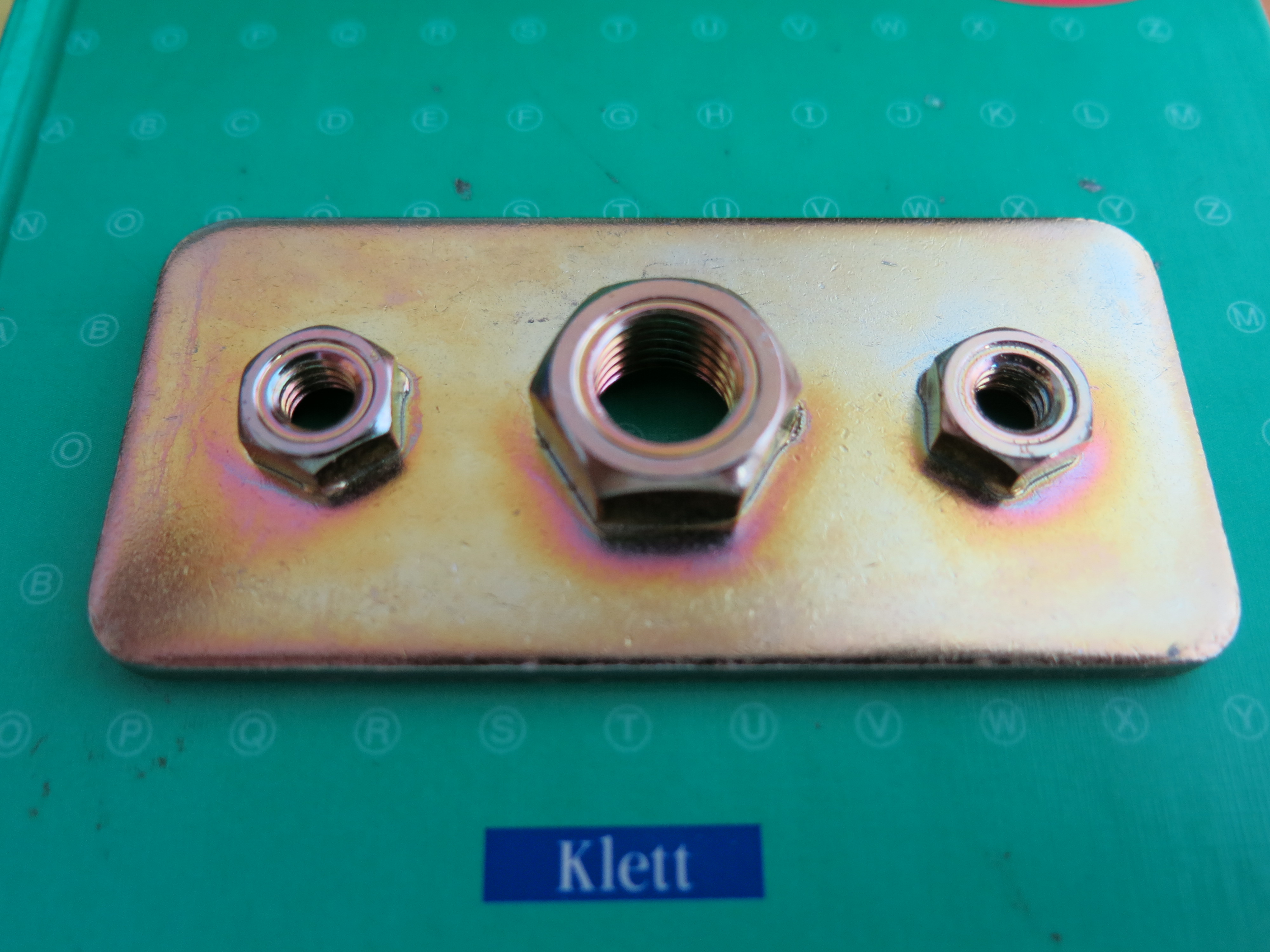

Hallo Claus,
meinst daß diese Halteplatte geeignet ist?
Stammt aus dem Daimlerregal, ist 80mm x 38mm, kostet aber fast 40 Mark.
Vorteil scheint mir, daß ich die Platte von vorn mit den M6 befestigen kann und mir nicht die Platte abfällt, wenn ich mal den Gurt wechseln will.
Fragt sich noch, wie läuft das mit der Eintragung. Da ruf ich mal an.

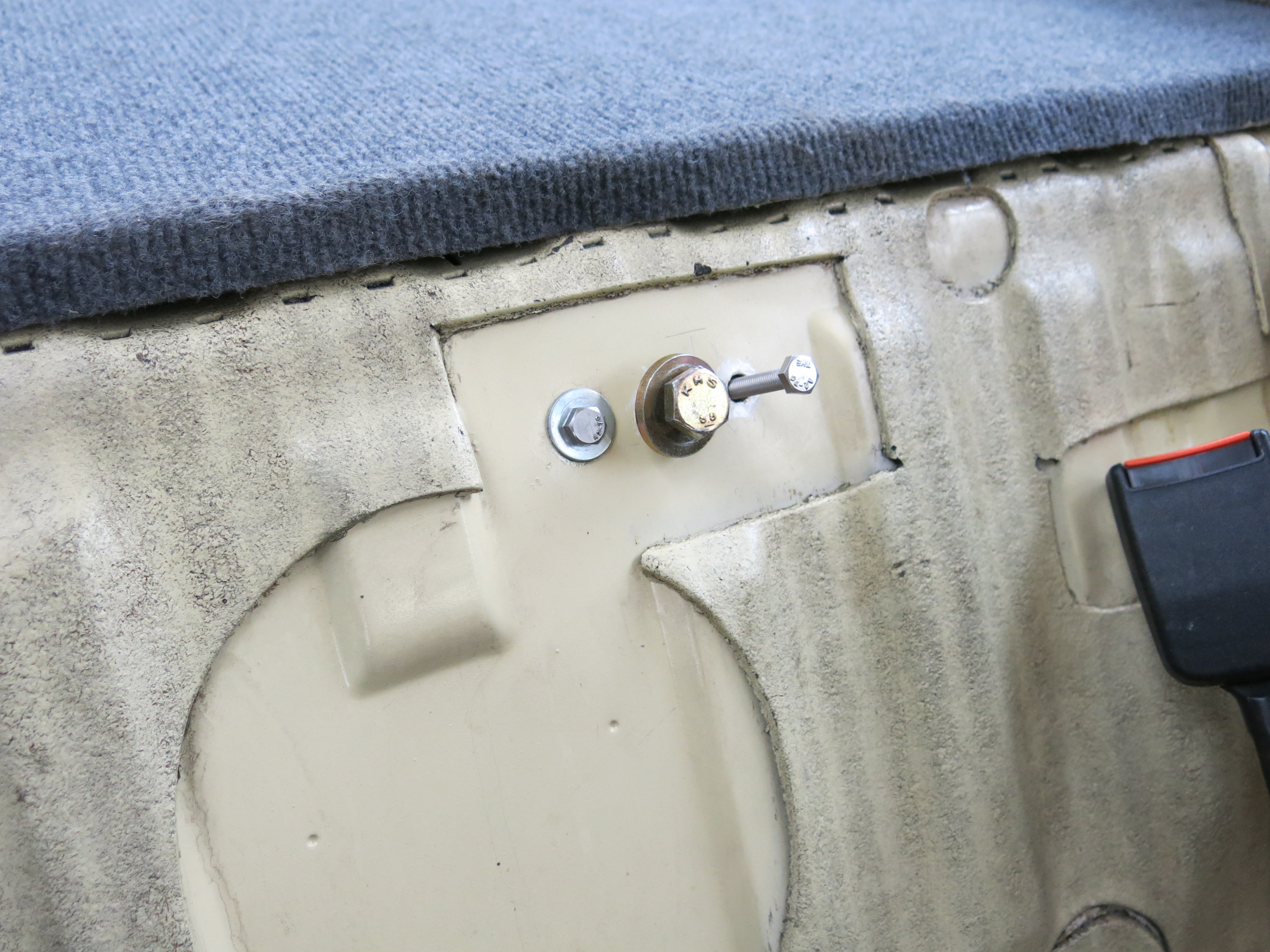

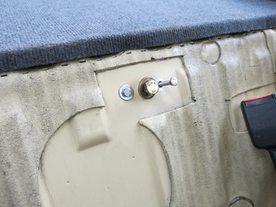

So, Punkt sitzt und Platte paßt. War letztlich nicht schwer, alle Beschreibungen haben dramatischer geklungen. Ging selbst allein.
Montage war einfach, erstmal Löcher bohren ohne im Tank zu landen. Die oben erwähnten Federbügel lassen sich unten aushängen, dadurch hat man Platz. Von der Matte habe ich mit Hand und Schraubenzieher eher weiträumig ein Stück rausgepult, dort wo die Platte hinmuß, bzw so, daß ich von der Außenseite reinschieben kann.
Durch die Löcher im Blech habe ich schräg nach außen zwei verschiedenfarbige, lange Kabelbinder gesteckt. Die kamen tankseitig durch das Loch in der Matte zum Vorschein. Auf die Kabelbinder habe ich jeweils die M6-Muttern der Halteplatte aufgefädelt und mit zusätzlichen Kabelbindern gesichert. Durch ziehen von innen an den Kabelbindern und nachführen von außen habe ich die Platte in Position bekommen. Mit der Gurtmutter selbst habe ich sie befestigt, die Kabelbinder entfernt und die Platte mit den M6-Muttern gesichert.
Schaut jetzt gut aus, nur eine zweite M6x20 Schraube war nirgends in meinem Fundus zu finden.
