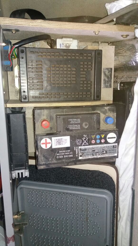

Du nimmst ein 15mm dickes Brett welches du im Umfang jeweils um 30-40mm größer machst als die Batterie.
Du nimmst ein 2. Brett 15mm dick und sägst die Grösse der Batterie aus. Du suchst dir einen passenden kleinen Spanngurt. Und sägst vorn und hinten mittig jeweils ein kleines Stk aus dem oberen - jetzt Rahmen - aus und führst dort den Spanngurt durch. Den oberen Rahmen aufs untere Brett schraub-kleben. Das ganze Brett dann einfach mit Sikaflex aufs Bodenblech kleben. -fertig.

Ich habe zur Befestigung den Batteriehalter von Reimo verwendet:
https://www.reimo.com/de/81031-batterie ... g_vwt4_sb/
Den kannst du gut im Auto festmachen, entweder durch den Fahrzeugboden oder wie bei mir in einem Kasten. Du findest über Google aber auch andere Batteriehalter. Beim Preis von den Dingern lohnt Selbstbau kaum.
Falls du eine Batterie mit Entlüftung hast, lege einen säurefesten Schlauch nach außen.
Zum Anschluß gibt es reichlich Massekabel bei Google, bei mir sitzt das am Gurtpunkt.
Neben der Batterie habe ich zusätzlich einen kleinen Sicherungshalter angebracht.
Eventuell kannst du einen Sicherungshalter aus einem Polo verwneden.

Da ich den Batterieboden meines Motorspenders eh übrig hatte, habe ich den auch gleich verwendet.
Golf III Batterieboden:
Gruß Steffen
Gruß Steffen
