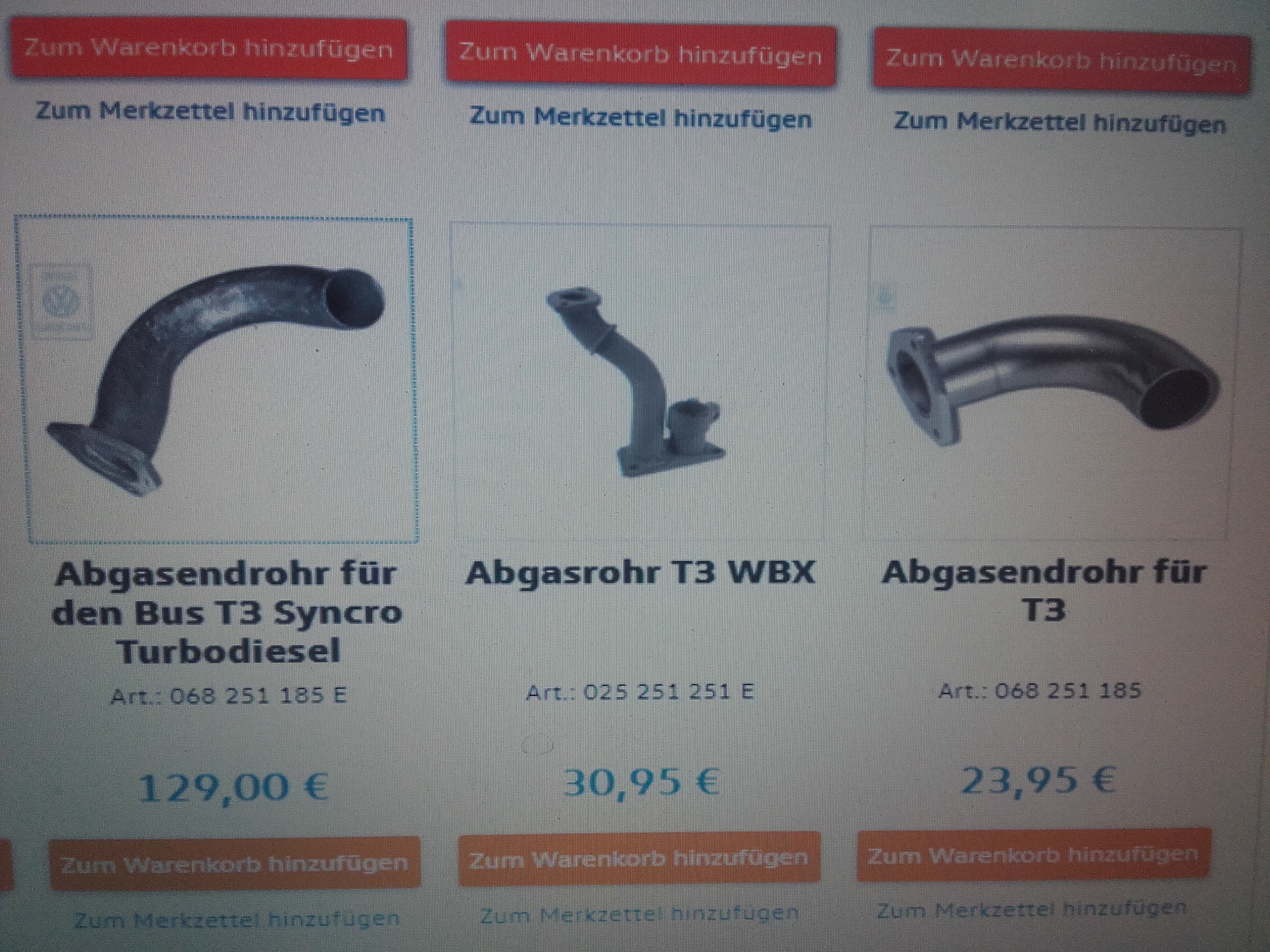

Hallo Forum,
weiß jemand, warum die beiden Abgasendrohre unterschiedlich sind?
Vielen Dank.

Re: Abgasendrohr beim Diesel Syncro vs. 2wd
HI,
damit das Wasser nicht so schnell reinläuft.

Beitrag von Bernd68 »
...krasser Preisunterschied :gr
Weiß jemand wo es dieses Abgasendrohr für den Syncro gibt? 129 Euro ist es mir allerdings nicht Wert.
Warum willst Du dieses krumme Ding? Habe das im rechten Bild schon vor vielen Jahren feuerverzinken lassen. Heute noch wie neu und absolut rostfrei. Kannst aber auch eines aus Edelstahl fertigen lassen.
reidiekl hat geschrieben:Warum willst Du dieses krumme Ding? Habe das im rechten Bild schon vor vielen Jahren feuerverzinken lassen. Heute noch wie neu und absolut rostfrei
Naja, das "krumme Ding (Rohr)" hab ich an einem meiner Syncro; die anderen zwei haben das rechte. Ich weiß nicht welches Endrohr VW bei den Syncro mit JX serienmäßig montiert hat. Ich meine aber das so ein "krummes Rohr" an einen Syncro gehört...
An einen möchte ich das "krumme Rohr" wenn möglich noch haben - der muss auch mal durch Wasser können. Die Optik ist mir nicht so wichtig - wenn das rostet dann ist das Patina :mrgreen:
Gruß Bernd
Beitrag von eisen »
Bernd68 hat geschrieben:Weiß jemand wo es dieses Abgasendrohr für den Syncro gibt? 129 Euro ist es mir allerdings nicht Wert.
Gruß Bernd
http://busschmiede.de/shop/T3-Endrohr-S ... ontagesatz Der Nutzen leuchtet mir aber nicht recht ein. Solange der Motor läuft, hält doch der Abgasdruck das Wasser draussen und wenn er ausgeht, läuft so oder so Wasser rein - da ist die extra Krümmung doch dann auch Wurscht. Oder irre ich mich?
Das Abgasendrohr für den Syncro hat eine Sifon Funktion - hier läuft Wasser nicht so leicht bzw. schnell rein (vorausgesetzt der Auspuff ist überhaupt dicht)
Gruß Bernd
Mein Jx Syncro Caravelle von 92 hatte und hat serienmäßig das nur einfach gekrümmte Endrohr.
Beitrag von homo_syncrobus »
mein Syncro Bj. '90 mit JX hat original das oben gezeigte linke, gekrümmte Rohr.
Habe auch dieses nach durchrosten wieder durch ein solches ersetzt, macht eben den Synro mit JX aus! 8-)
Mir gefäll's inzwischen gut.
