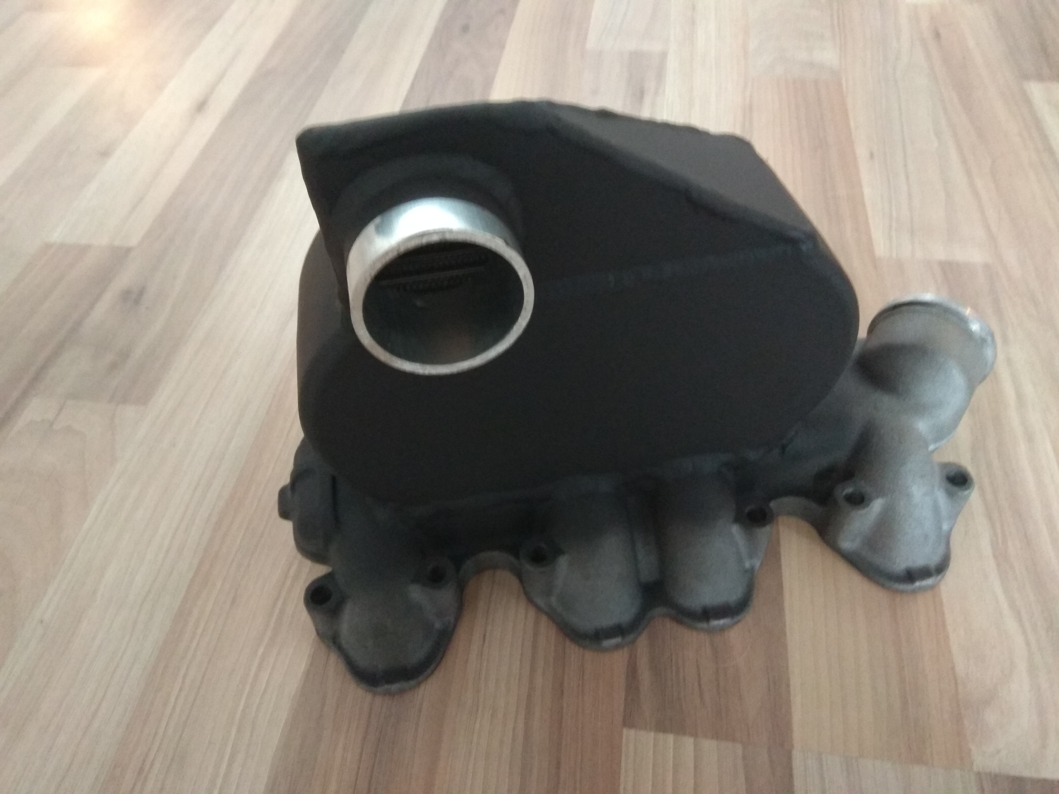

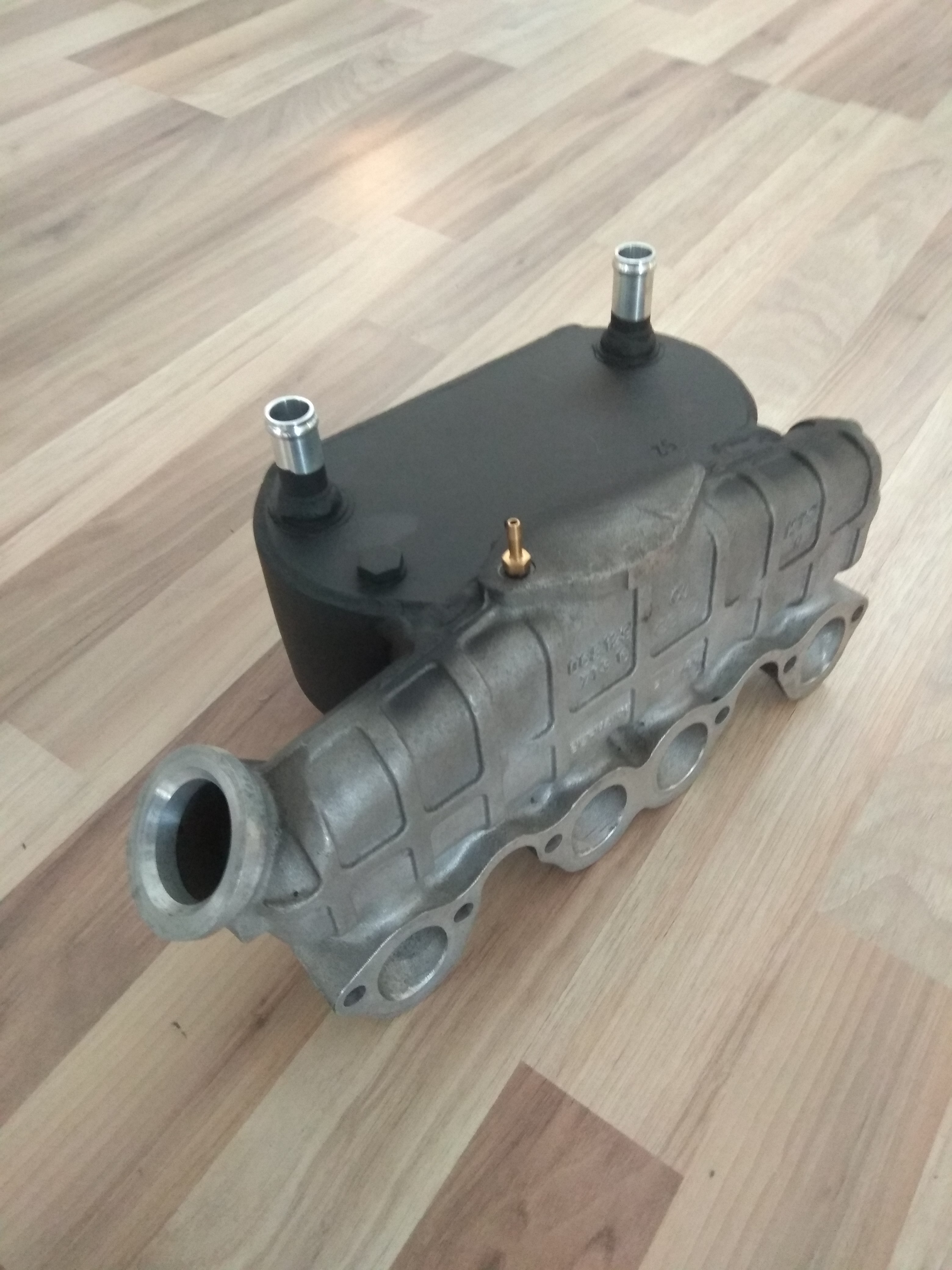

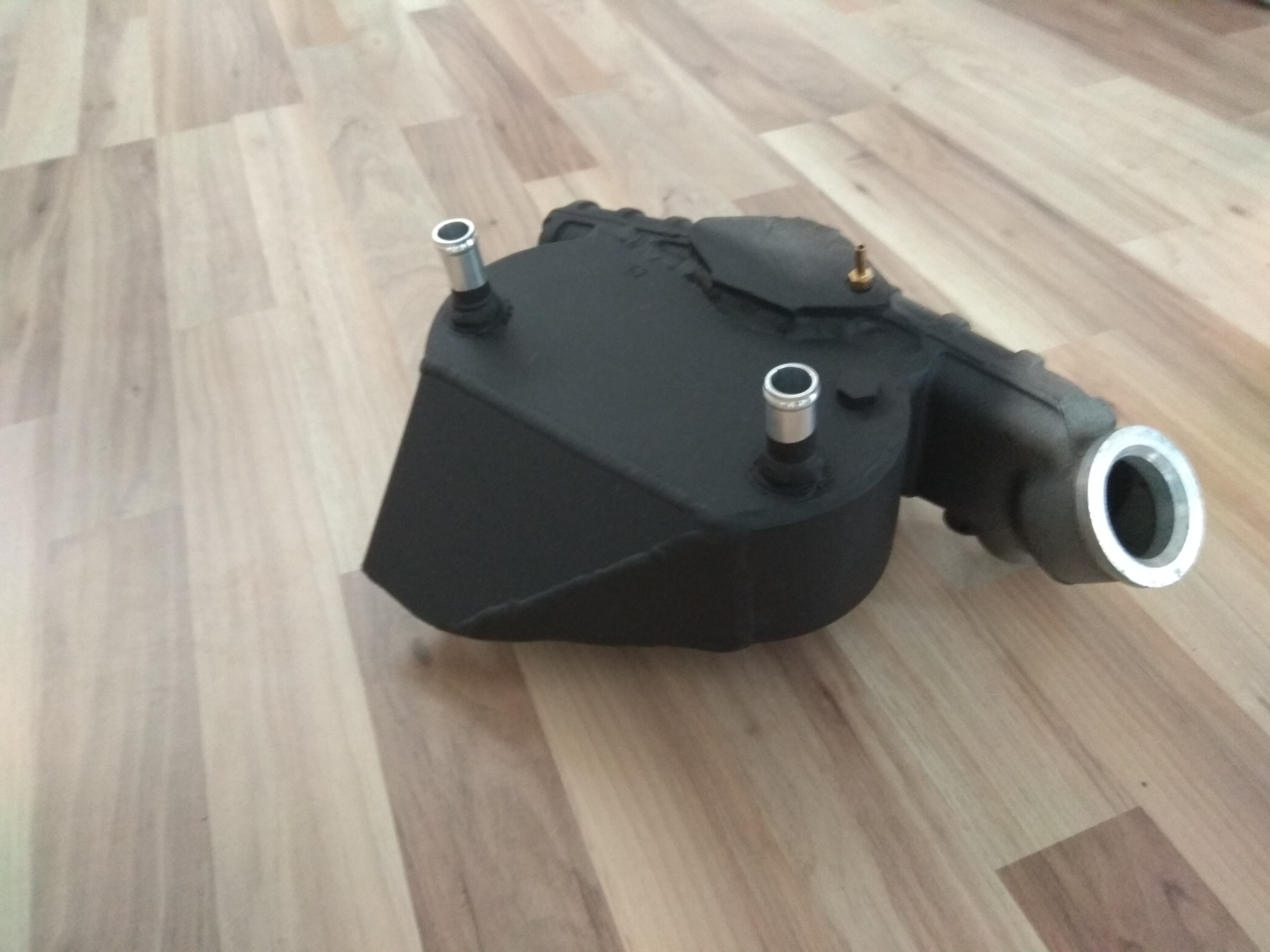

Morgen
"xfranzx" meint vermutlich diesen WLLK:
Hab Ihn grad hier liegen.
Macht einen wirklich wertigen Eindruck und preislich absolut fair...
Und alles kann da bleiben, wo es hingehört
Gruß Henning

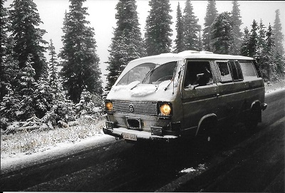

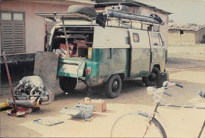

Hi Rolandderaltere,
Damals bei Neukauf, war der Zyklonfilter montiert direkt auf das Luftanzaugloch von Luftfilter, bei der WBX/DJ/112ps welche ich habe. Bei der TD/JX/70ps weiss ich nicht weil andere Luftfilter ist. Also war er so zu sagen, auf der hohe von motor, deswegen habe ich der nach oben montiert. Gibst keine nebenwirkungen von Luftansaug oder Laerm usw....Einfach prima
Hatte damals identische Zyklonfilter montiert auf der T3/1980er/CU Motor/70ps, links oben.
Ebenso damals auf der T2/1971er/50ps Motor, einen 2e Olfilter! rechts oben am dach, war auch schon gut...damals
--------------Der T2 war damals in Ghana Und der T3 damals in Montana/Glacier NP. Road to the Sun.
