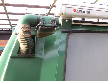

Hallo „xfranzx“,
ja, vielleicht gibt es auch Wasserladeluftkühler, bei denen der Wärmetauscher beim Turbolader nicht in diesem Bereich verbaut wird und das originale Luftfiltergehäuse mitsamt seiner Ansaugung an Ort und Stelle bleiben kann?
Ich hatte mich mit meiner heiligen Kuh aber für einen Luftladeluftkühler entschieden!
Ich bilde mir ein, dass der weniger Fehlerquellen hat. Bei vergleichbarer Montagequalität.
Die WBX Ansauggeschichte scheint
1. kaum noch zu bekommen zu sein, und
2. wohl in diesem senkrechten Bereich weniger Luftdurchlass gehabt zu haben, wie der JX.
Ich brauche wohl doch eine gute „Bastellösung“.

Hast Du diesen wirklich in den rechten Gehörgang des T3 Busses bekommen, mit nennenswertem verbleibenden, Querschnitt? Wenn Du mir das bestätigst ist mein Problem ja praktisch gelöst.
Aber meinst Du wirklich, dass sich der Querschnitt eines Rohres nicht ändert, wenn man es platt macht?

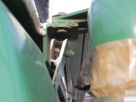

Meinen, vom JX, habe ich jetzt mal gemessen und fotografiert:
Ja, die Perspektive ist suboptimal
Das längere INNENERE Maß beträgt ziemlich genau 60 Millimeter.
