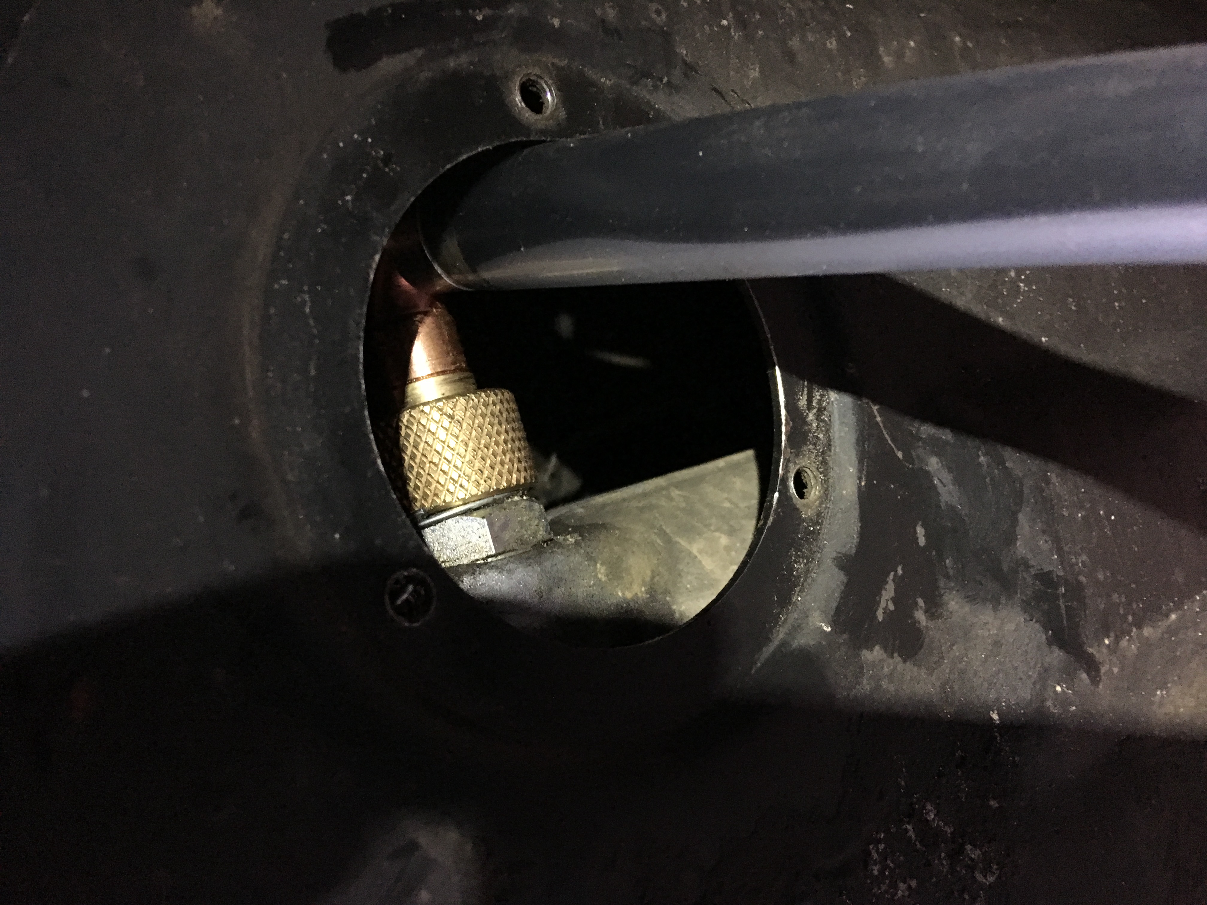

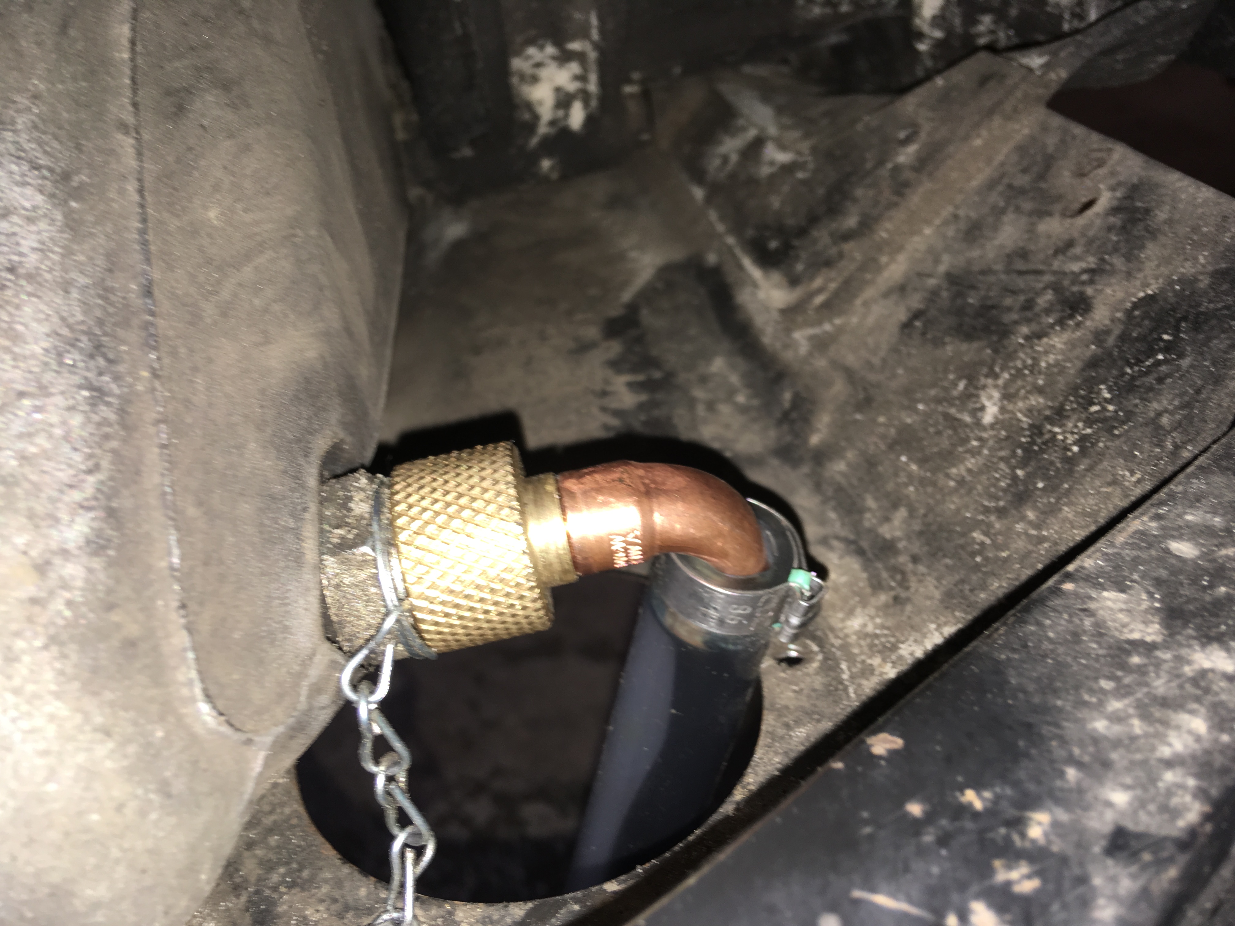

so wie versprochen habe ich heute das Öl gewechselt. Und was soll ich sagen: Gut.
Wirklich warm gefahren fließt das Öl gemütlich ab. Fertig. Kein Kleckern. Auf den Punkt in die Auffangung. Kein Gebastel mit halben Joghurtbechern o.ä.
So wollte ich das haben.

Re: Ölablassschraube 2.0
Ach dafür ist das Loch da.
Hast du das Winkelrohr zurecht gebogen?
Viele Grüße aus dem Süden , Michi
Ja, einfach ein wenig zurechtgebogen. Ist ja aus Kupfer.
ach so...ich habe das loch im unterfahrschutz einfach etwas grösser gemacht.
