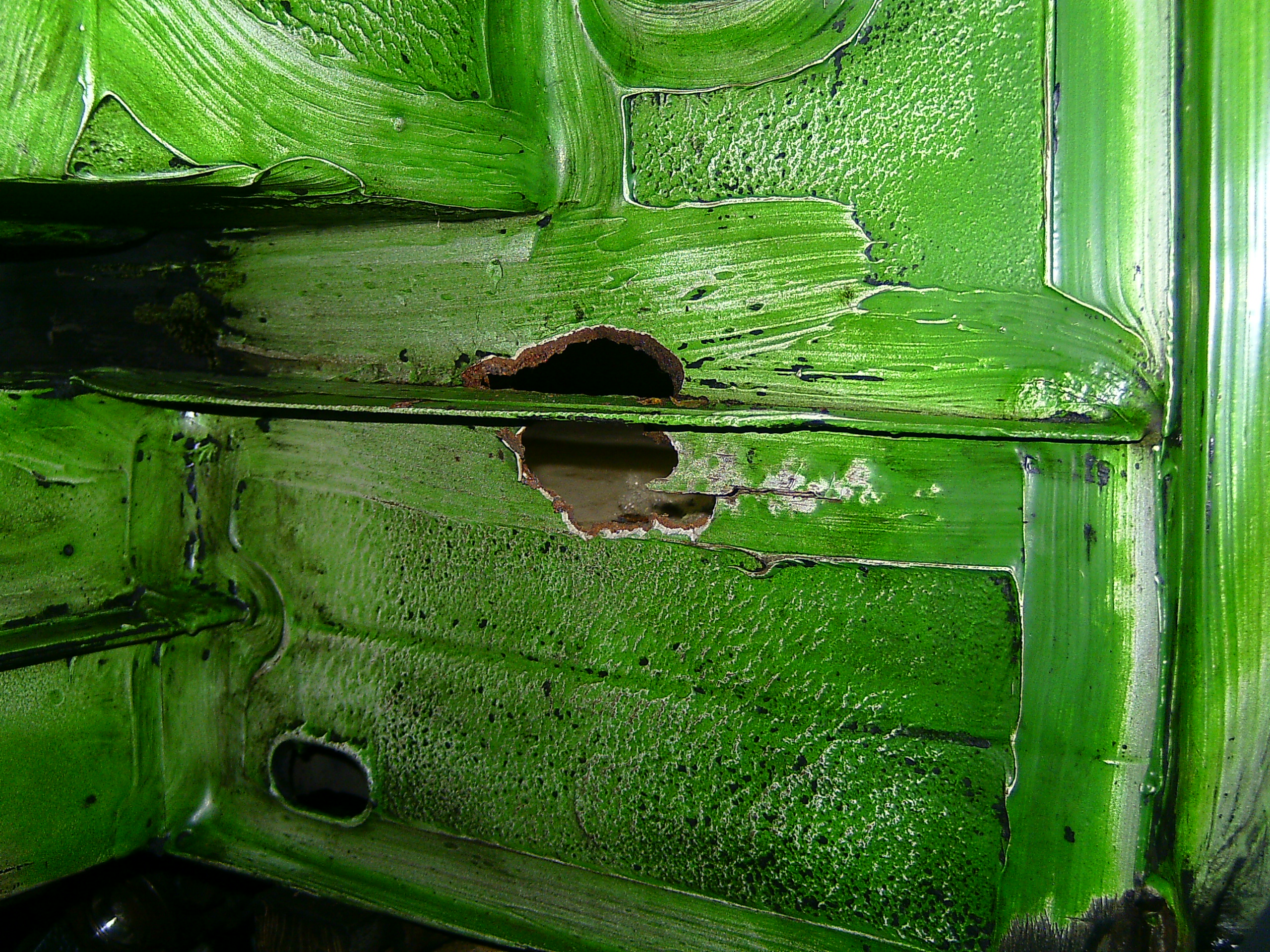

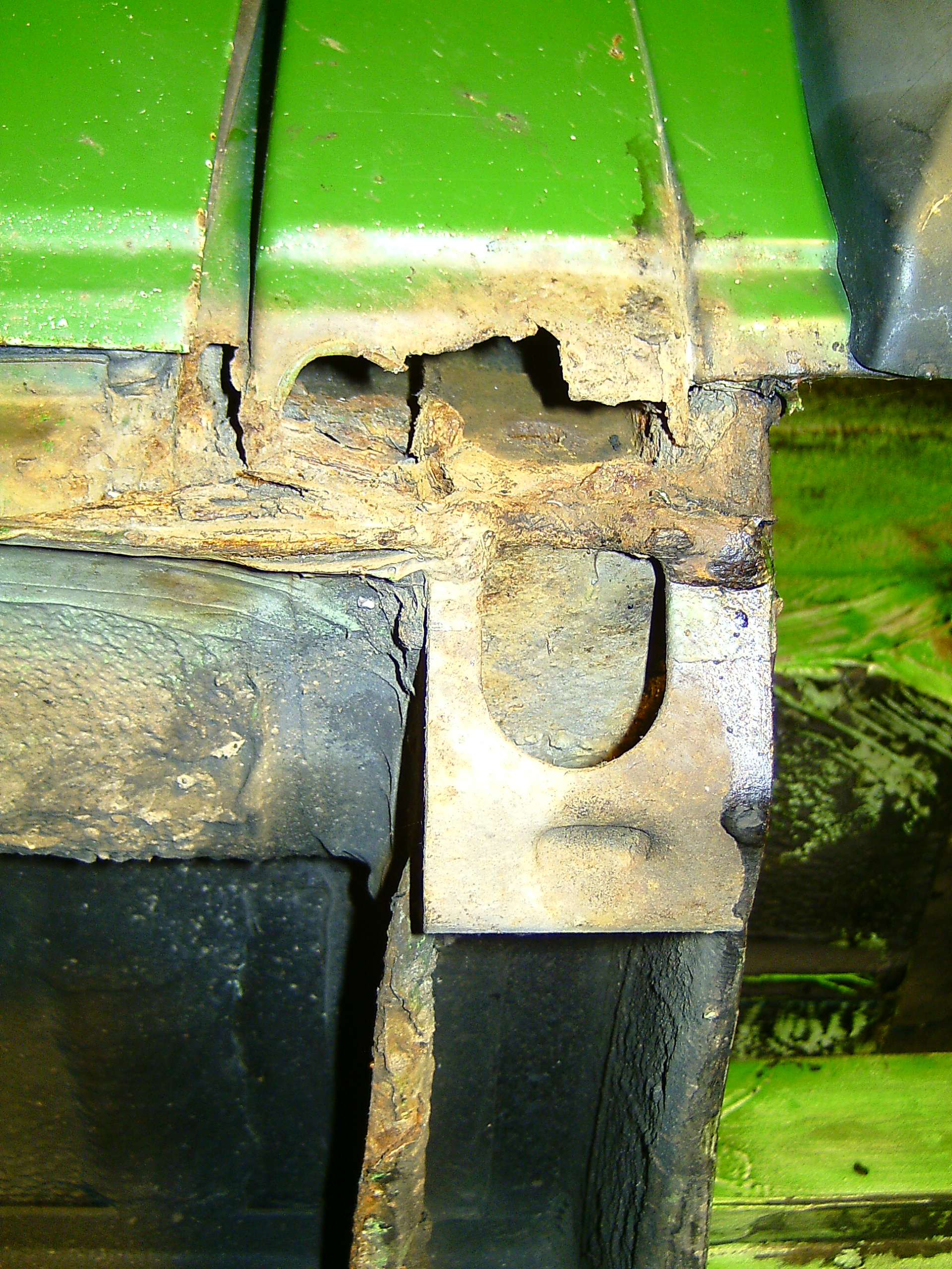

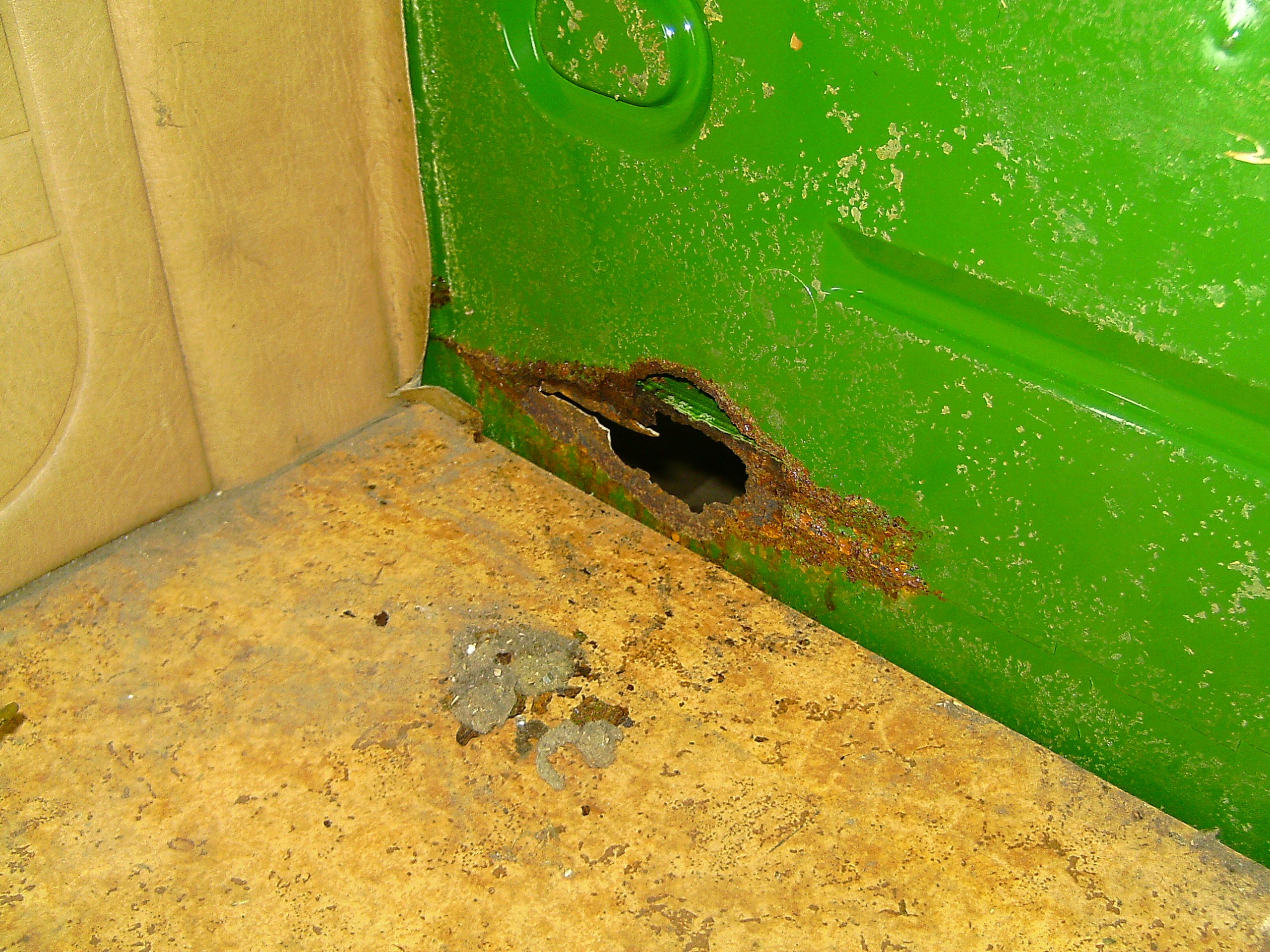

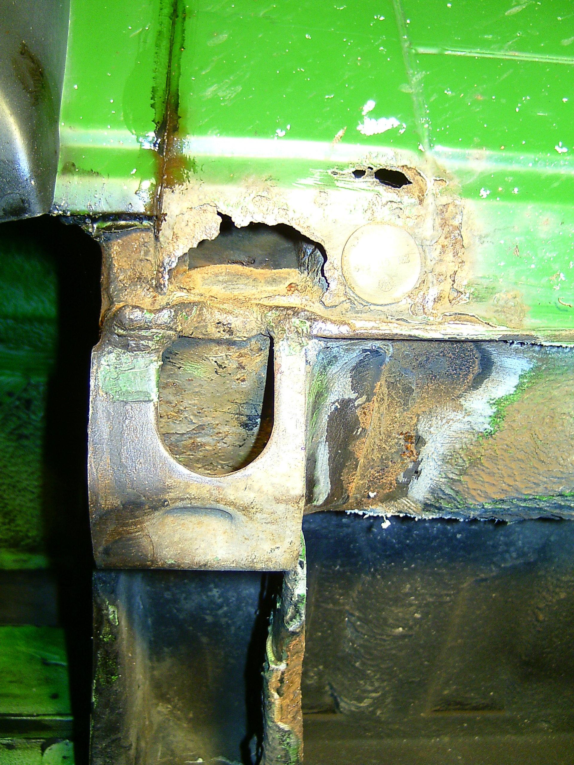

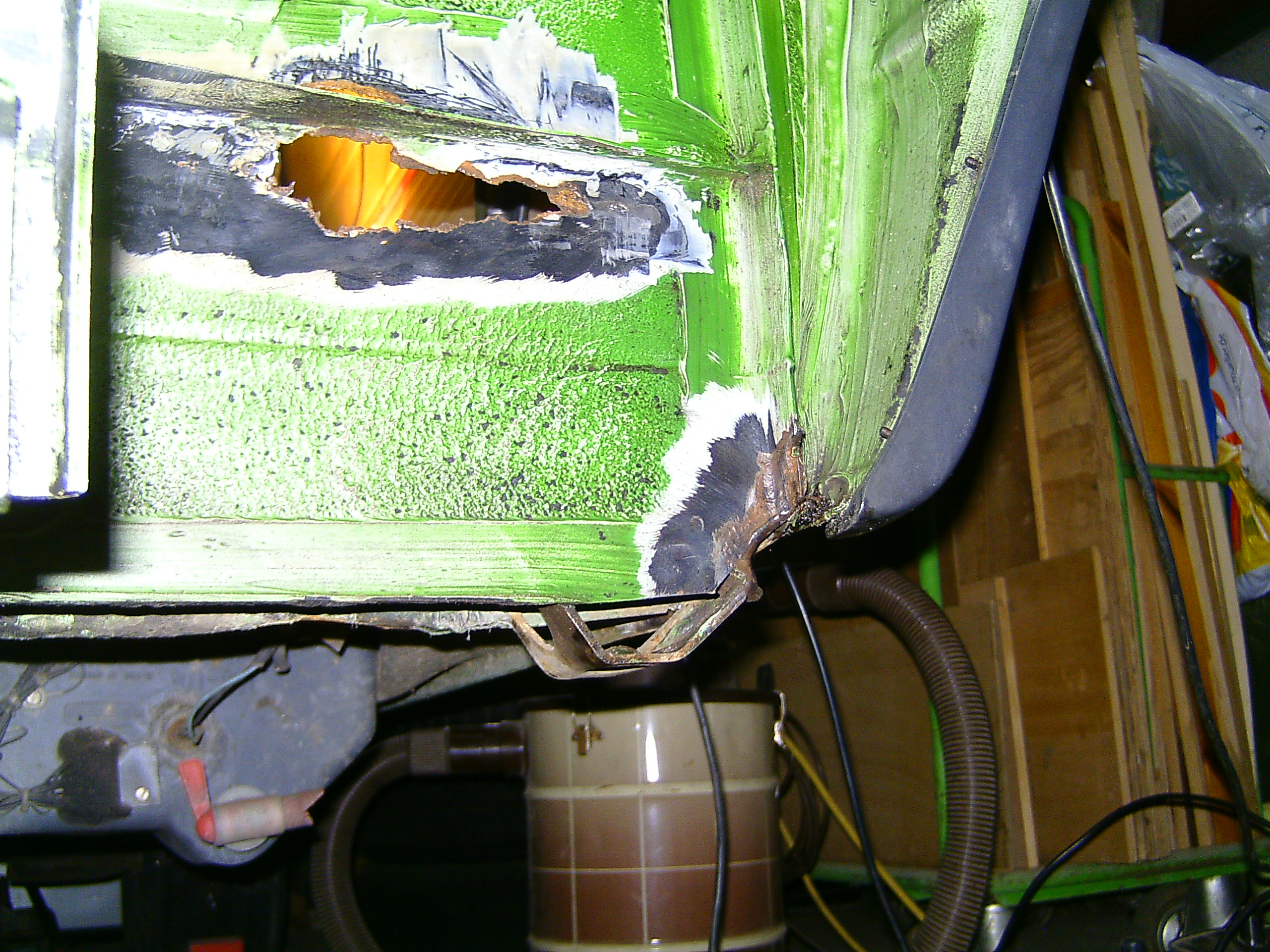

Die nachstehenden Fotos sind von meinem linken Radkasten. Die Überraschung trat zu Tage, als ich den alten Teroson-UB-Schutz entfernt hatte. Der werkseitige Karosseriemasse sieht noch topp aus. Trotzdem gab es die Durchrostung wie auf dem Foto zu sehen. Verborgen zwischen dem selben und der Gummiverkleidung im Innenraum am Sitzkasten des Fahrersitzes. Dieser Bereich war zusätzlich durch Küchenzeile mit Kühlschrank etc. pp. abgedeckt / verbaut. Ich hoffe den Schaden beheben zu können, ohne dass auch noch die geklebte Bodenplatte rausgerissen und dabei zerstört werden muss.
Wie ist es, so völlig unbemerkt, zu der vollständigen Durchrostung gekommen?
Dazu muss man wissen, dass über dem Querträger, wo auch der Ansatzpunkt für den Wagenheber ist, ein z-förmig gekantetes Blech quer verbaut ist, welches den Radkasten zum Innenraum verschließt. Zum Radkasten hin ist dieses Blech um 90° abgewinkelt (sichtbarer Blechsteg). Von oben kommt das Blech des Sitzkastens, welches innen das abgekantete Radkastenblech überlappt und durch Punktschweißung mit diesem verbunden ist. Der so entstandene Blechspalt wurde im gesamten Radkasten werksseitig mit Karrosseriemasse abgedichtet. Diese Abdichtung war offensichtlich bei mir mangelhaft.
Von den Reifen aufgewirbeltes Spritzwasser wird immer genau auf diesen Blechsteg geschleudert und bleibt dort gut stehen bzw. wird durch die nach unten laufende Blechabkantung direckt in den Spalt dieser zwei Bleche hineingeleitet. Nach 25 Jahren war diese Stelle dann von innen heraus durchgerostet, ohne dass etwas von außen zu sehen war. Bei der Unterbodenreinigung klang diese Stelle etwas dumpf und gab auch leicht nach. Nach Aufbruch der Karrosseriemasse wurde dann der Schaden sichtbar.

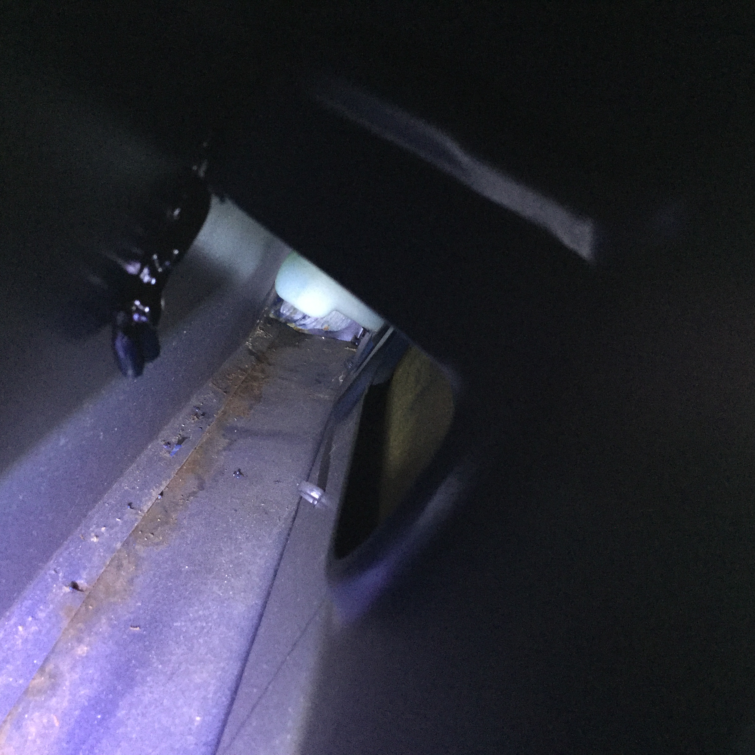

Das nächste Problem bei mir ist dann das untere Ende der B-Säule. Auf dem dritten Foto sieht man diese vom Radkasten aus und nach dem ersten Freischleifen. Unten an der B-Säule findest Du einen Verschlußstopfen, wenn er noch da ist. Dort soll auch die Entwässerung eines evtl. Schiebedaches enden. Ob sonst noch etwas dort entwässert wird weiß ich bis jetzt noch nicht. Auch nicht, wie ich diesem weiteren Problem effektiv und nachhalig zu Leibe rücken kann. Zwei Rep.-bleche habe ich schon mal - aber wie die am besten eingebaut werden - ist noch offen und hängt auch vom noch nicht ermittelten Schadens- / Rostumfang weiter oben in der B-Säule ab.
Kleiner Hinweis von mir zum Schluss, kannst Du Deine Fotos direkt oder über eine andere Plattform hier einstellen - weiß nicht wie ich es richtig beschreiben soll - da beim Aufrufen Deiner Fotos immer lästige und teilverdeckende Werbung eingeblendet wird. Wenn Du auf 'Im Beitrag anzeigen' gehst, brauchen die User gar nichts öffnen.

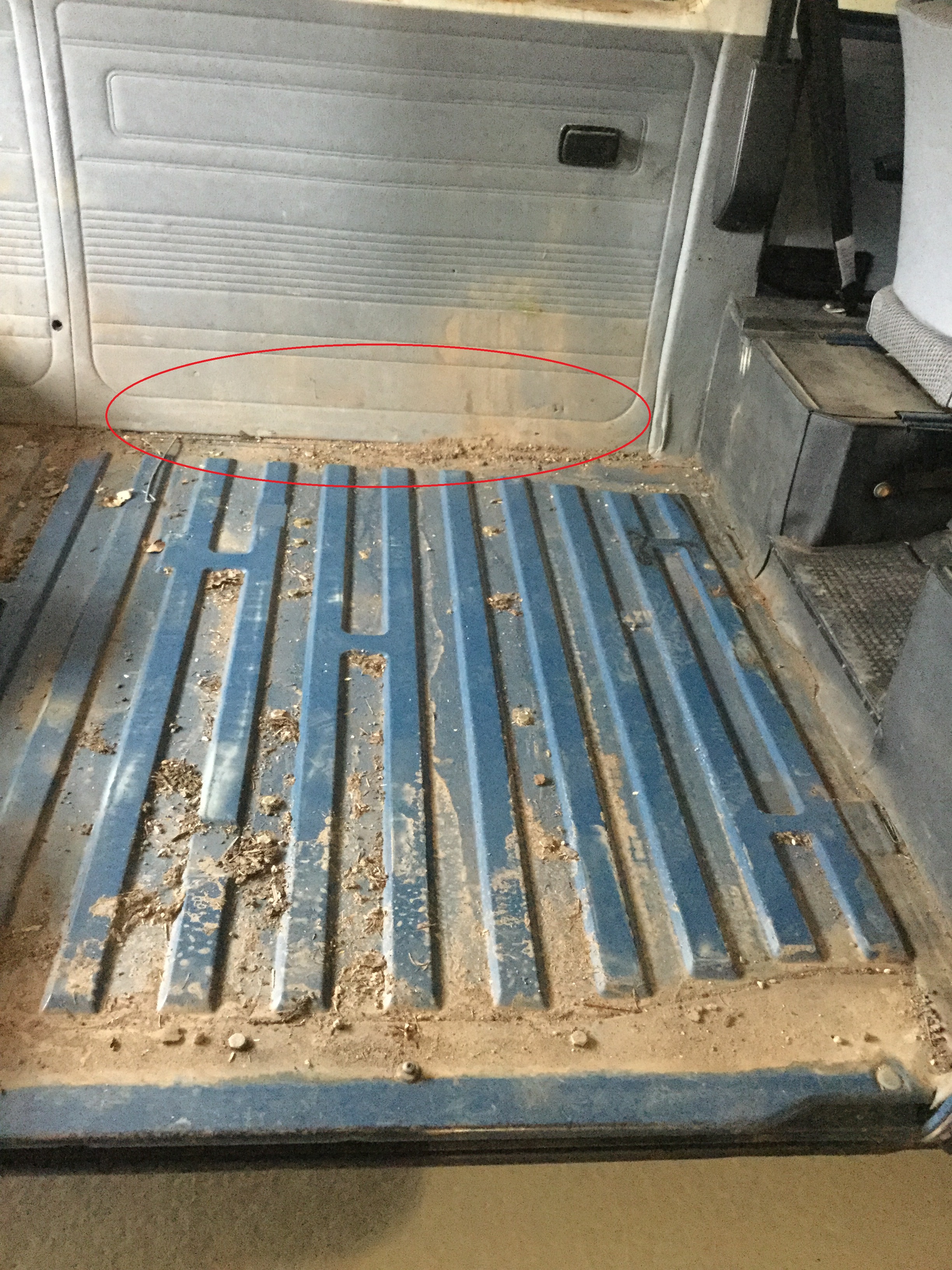

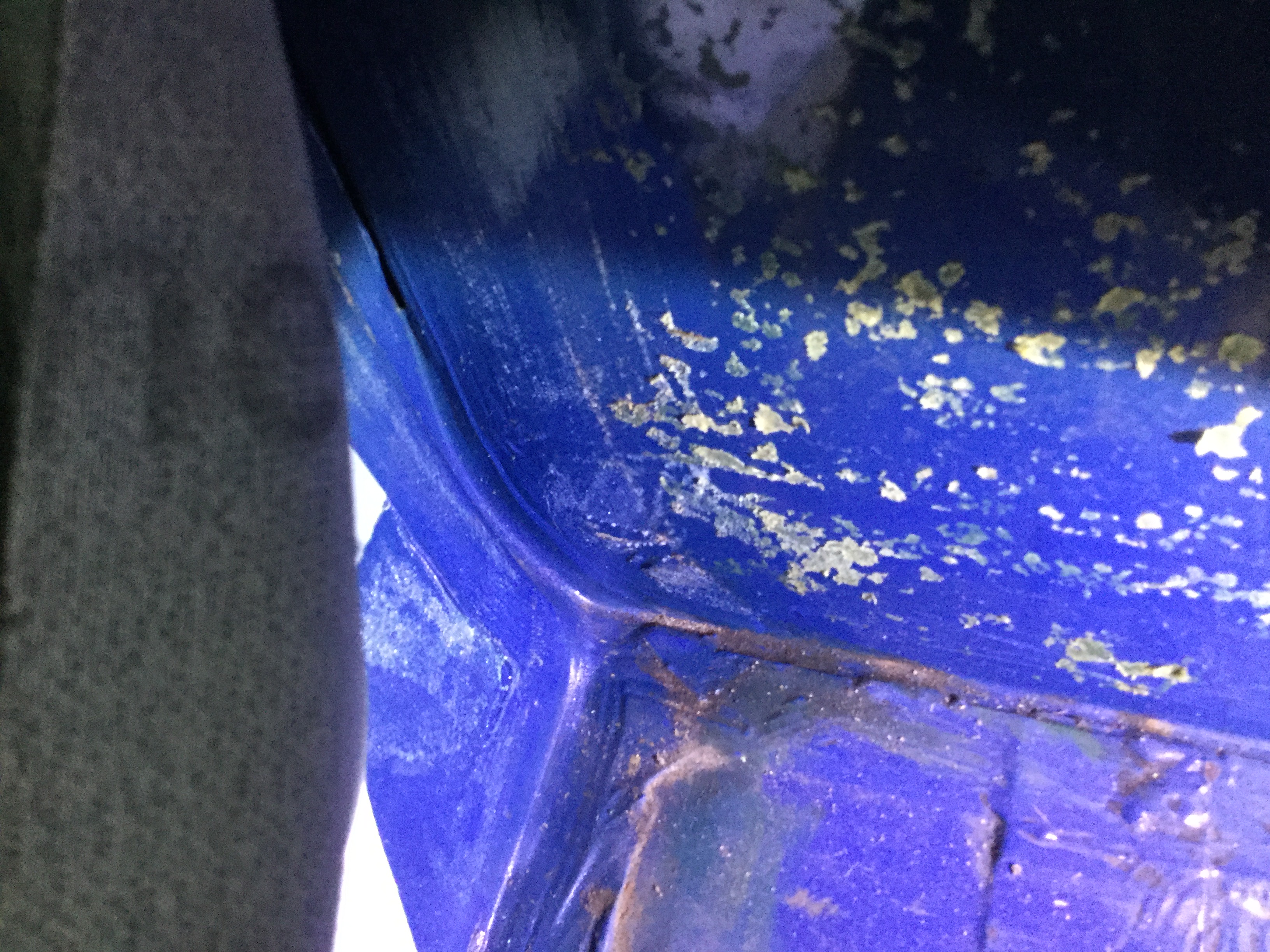

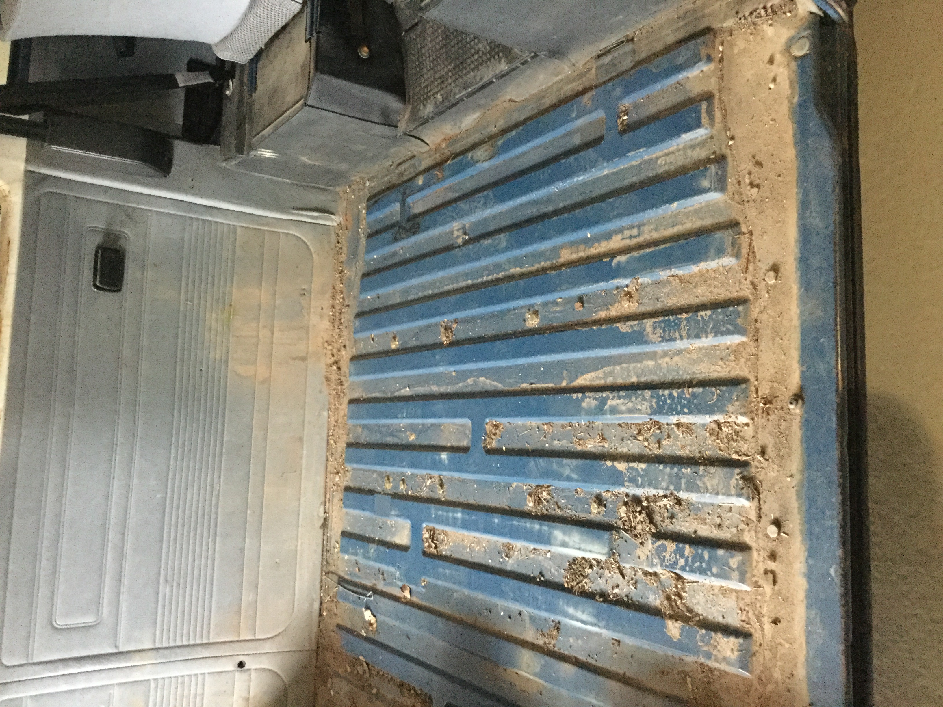

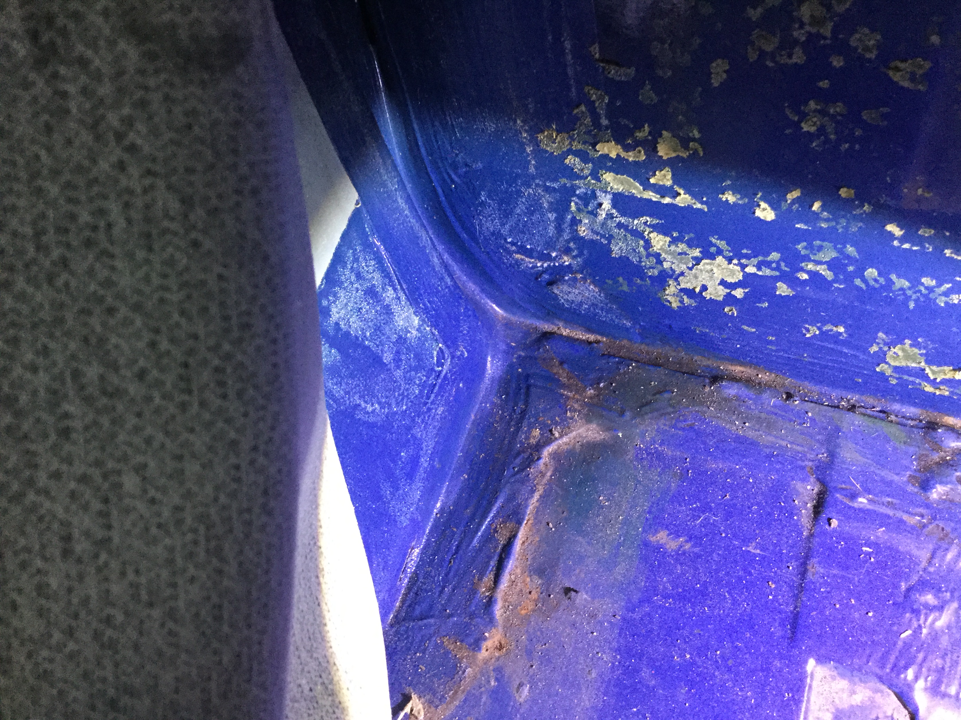

Soooo hallo Freunde des rauen Geländes!
Ich hab jetzt endlich die Bodenplatte, nachdem ich ein paar rostige Schrauben mit dem Bohrer ins Jenseits schickte, raus.
Leider habe ich kein Bild gemacht, als ich den Dreck entfernt habe, aber das Blech darunter ist nahezu Rostfrei :-)
Jetzt kommt es zu einer interessanten Stelle für dich Reinhard(und für mich)
Hier ein paar Bilder hinter dem Fahrersitz, das Dunkle ist Dreck, da ich versuch habe es mit einem leicht feuchtem Lumpen etwas sauber zu machen. Ich denke das sieht recht gut aus oder? Bitte sag mir, dass es einigermaßen gut ausschaut... :-?
Jetzt komme ich zu Bilder die teilweise gut aussehen und teilweise schlecht.
Erstmal zu den Guten:
Die Blechfalz auf der Fahrerseite, hinter der Pappe
Fahrerseite Radhaus oben inklusive Biene aus dem Jahre 1997(?) :-)
Jetzt zu den eher schlechten Stellen:
untere Seite des Radhauses (Fahrerseite)
Radhaus oben Beifahrerseite
Die untere Stelle des Radhauses Beifahrerseite :cry: :cry: :cry:
Soviel zum Stand meiner Bestandsaufnahme :-?
Ja da gibt es einiges zu machen, aber das dachte ich mir schon fast. Es gibt keinen perfekten Originallack T3 da draußen und falls ja, dann nicht unter 20 oder 30 Tausend.
So was meint ihr, wie bekomme ich den Rost dort am besten raus? Sandstrahlen? Ich kann noch nicht sagen, ob die Stellen durch sind. Ich hoffe natürlich nicht.
Interessant wäre es wie ich dort am besten hin komme, ohne irgendwas wegschneiden zu müssen.
André

nur mit den Bildern ist das wirkliche Ausmaß für mich schwer zu erkennen. Kratz den Rost mal grob mechanisch hab und mach die Stellen sauber! Ist da bloß ein bisschen die Oberseite angerostet oder geht das richtig tief?
Oder ist das ein bisscher Oberflächenrost der sich mit Feuchtigkeit ein bisschen weiter verteilt hat..?
Eine mögliche Behandlung könnte sein: Rost oberflächlich abkratzen, Owatrol zwei bis dreimal drauf und auch in die Fuge laufen lassen; dann alles dick mit MS einschmieren und gut für die nächsten 20 Jahre.

Stimme Bernd zu. Mach erstmal gscheit sauber und kratz den oberflächlichen Rost weg.
Aber der sieht doch gut aus. Beifahrerseite hinter C-Säule / Anschluss hinterer Radlauf (also dein letztes Bild) könnte kritisch werden. Aber das weißt du halt erst wenn du da mal alles weggekratzt und abgesaugt hast. Außer du siehst außen schon dass er durch ist :P
Ich habe bei meinen beiden Bussen innen die Fugen immer geöffnet, also freigekratzt mit scharfem Messer oder auch mal mit dem Multimaster mit HSS-Blatt munter in die Fugen reingesägt um den Rost zu lösen. Dann kein Owatrol o.ä. (trocknet aus) sondern direkt Konservierungsfett (mit Heissluftfön) in die Blechüberlappungen geblasen. Das bleibt kriechfähig und dann ist da Ruhe.
Grüße, joschi

Joschi hat geschrieben: . Dann kein Owatrol o.ä. (trocknet aus) sondern direkt Konservierungsfett (mit Heissluftfön) in die Blechüberlappungen geblasen. Das bleibt kriechfähig und dann ist da Ruhe.
Grüße, joschi
Genau so !
Danach kann man die Fuge an der Oberfläche reinigen , Überschüssiges Fett wegwischen .
1mal noch mit Owatrol das ja trocknet und darüber 3in1 darauf kannst du sogar eine 2K Lack spritzen .

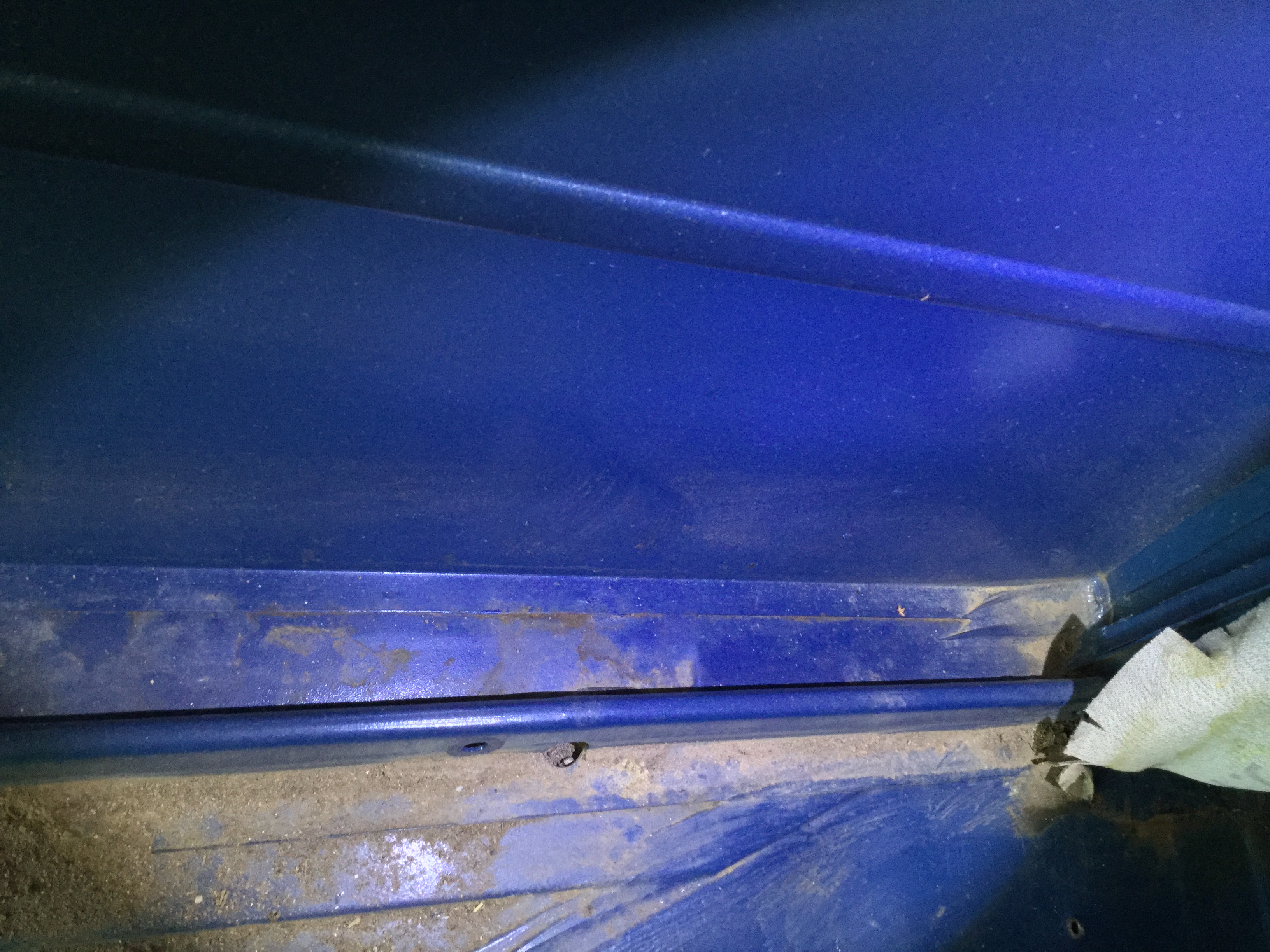

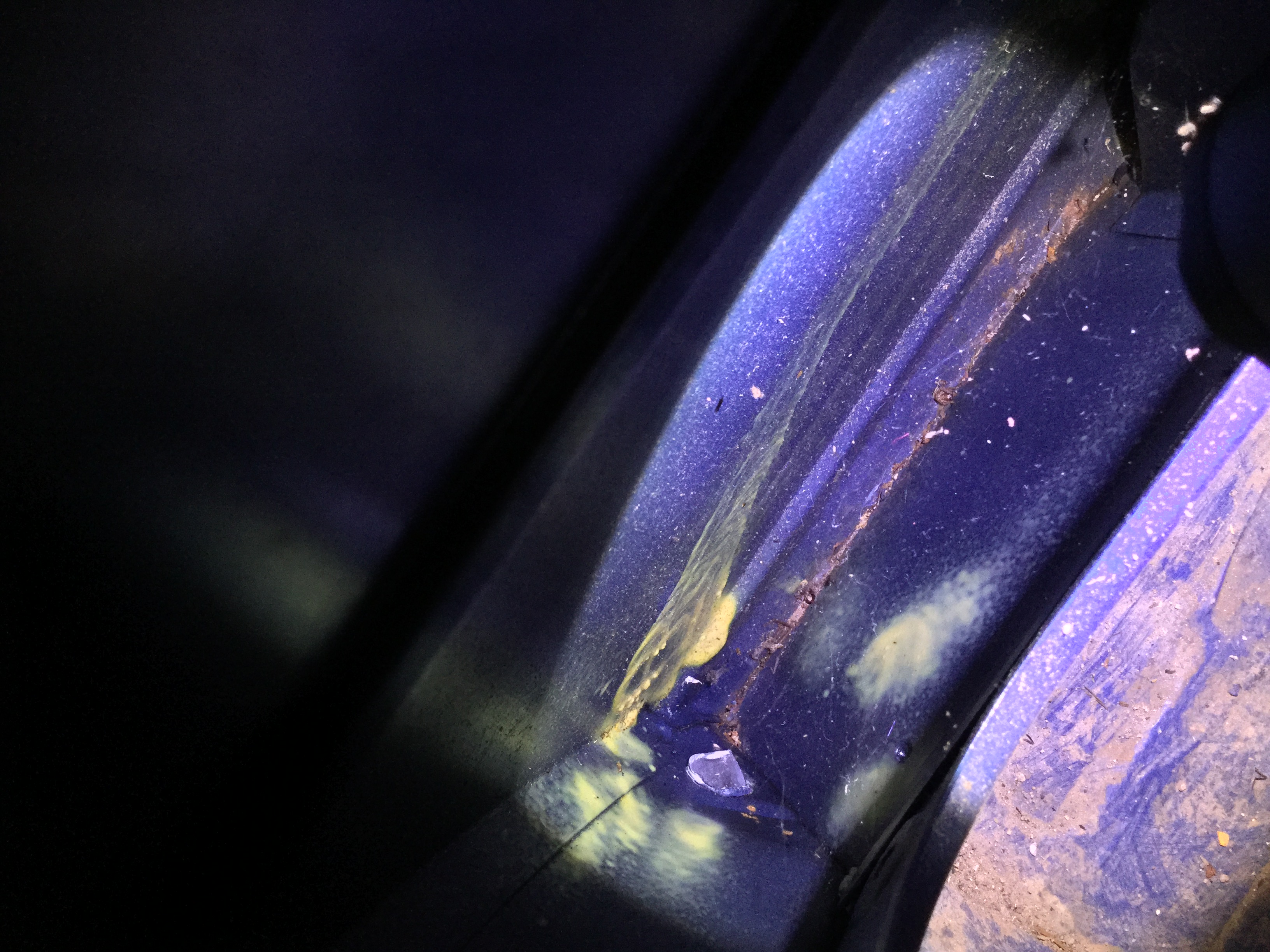

Servus alle zusammen!

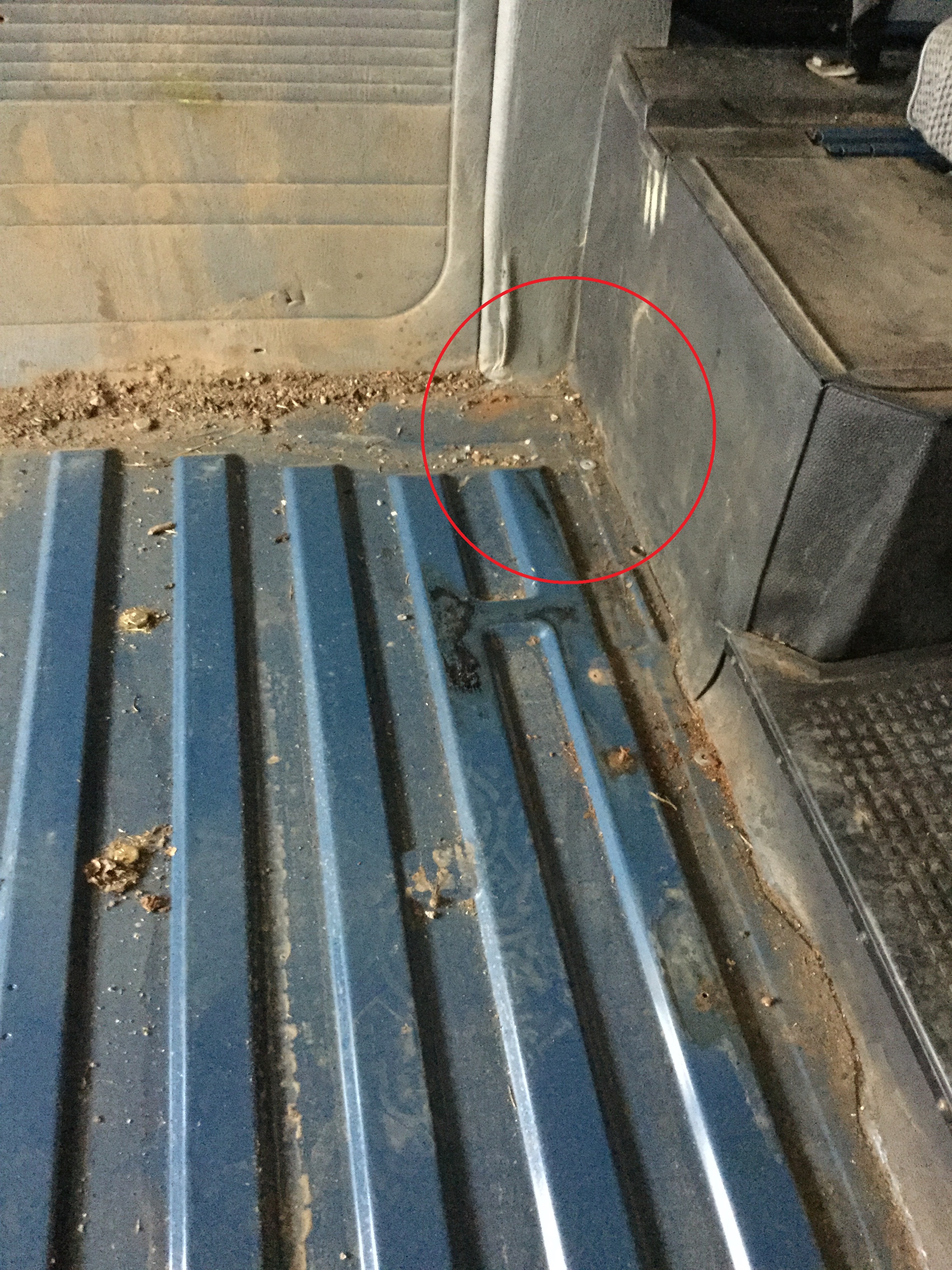

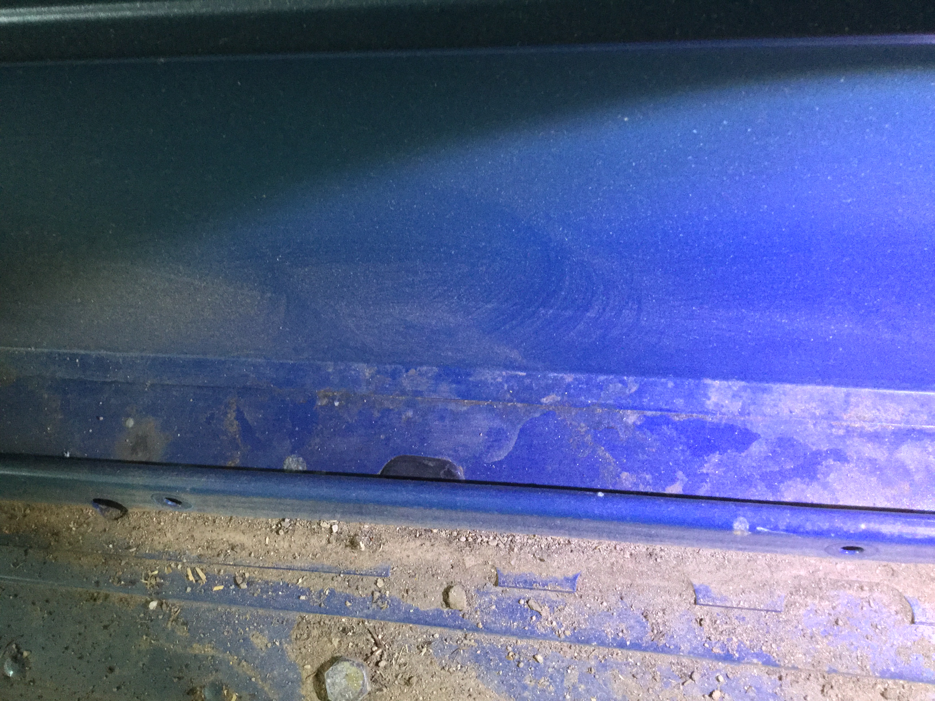

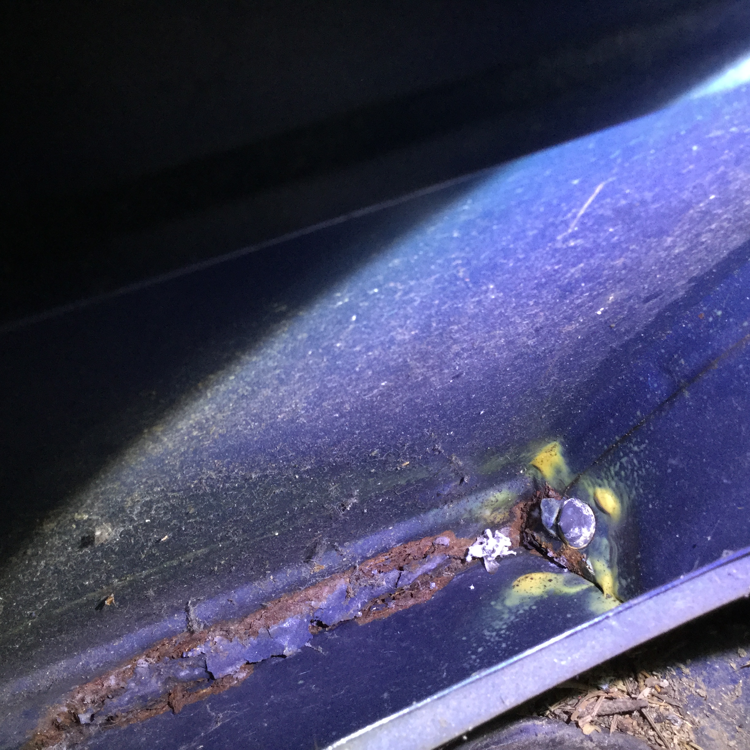

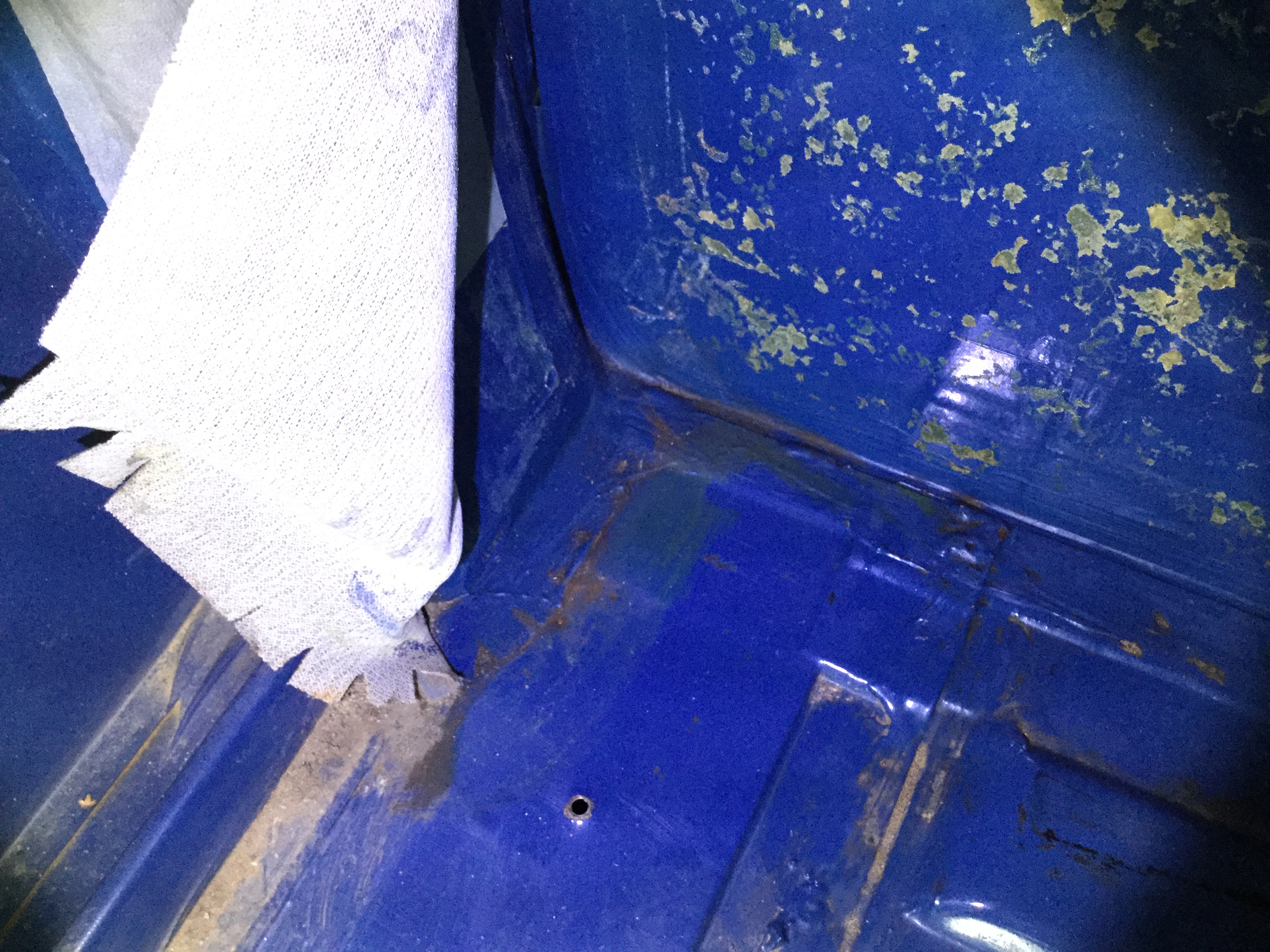

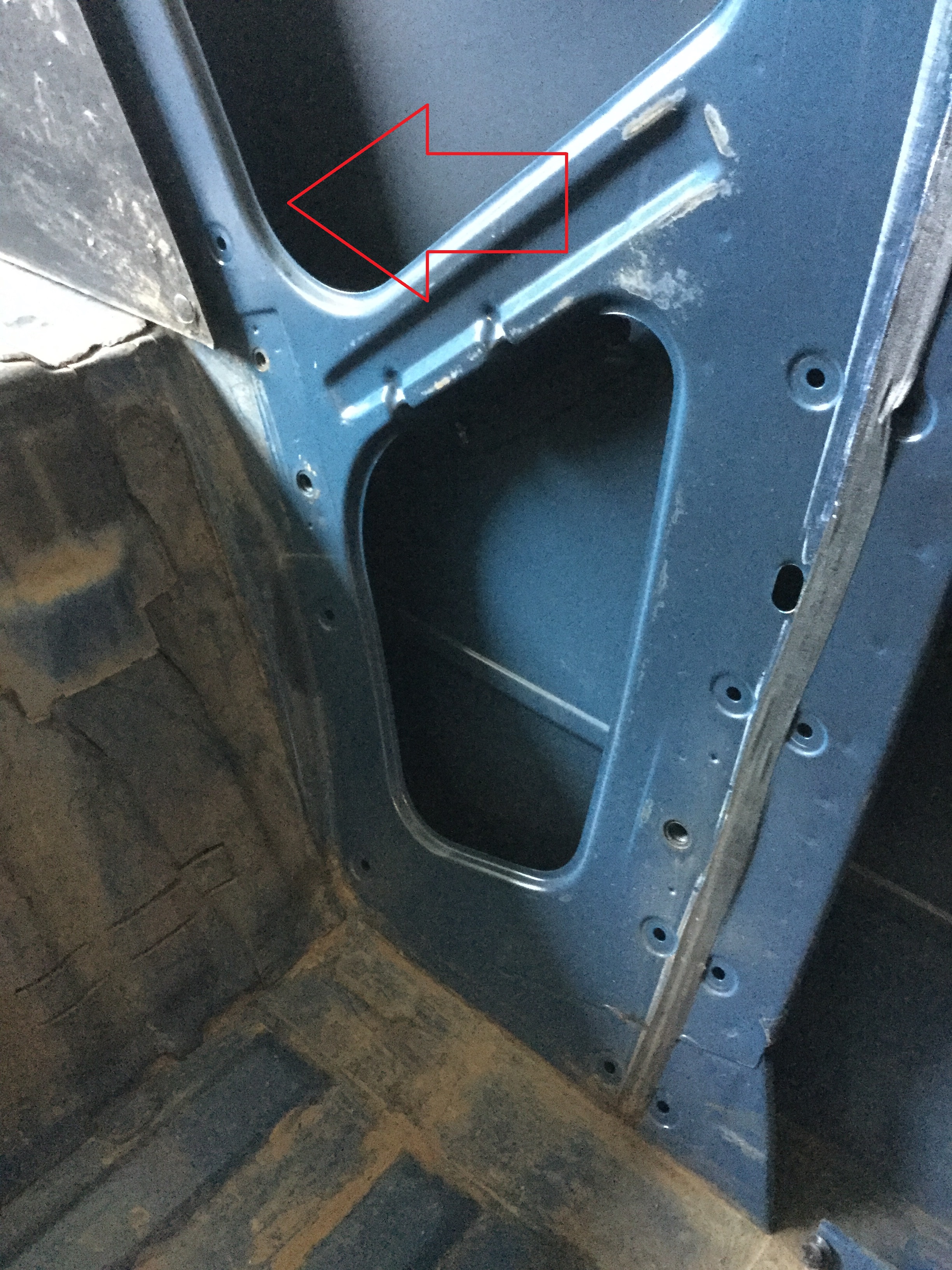

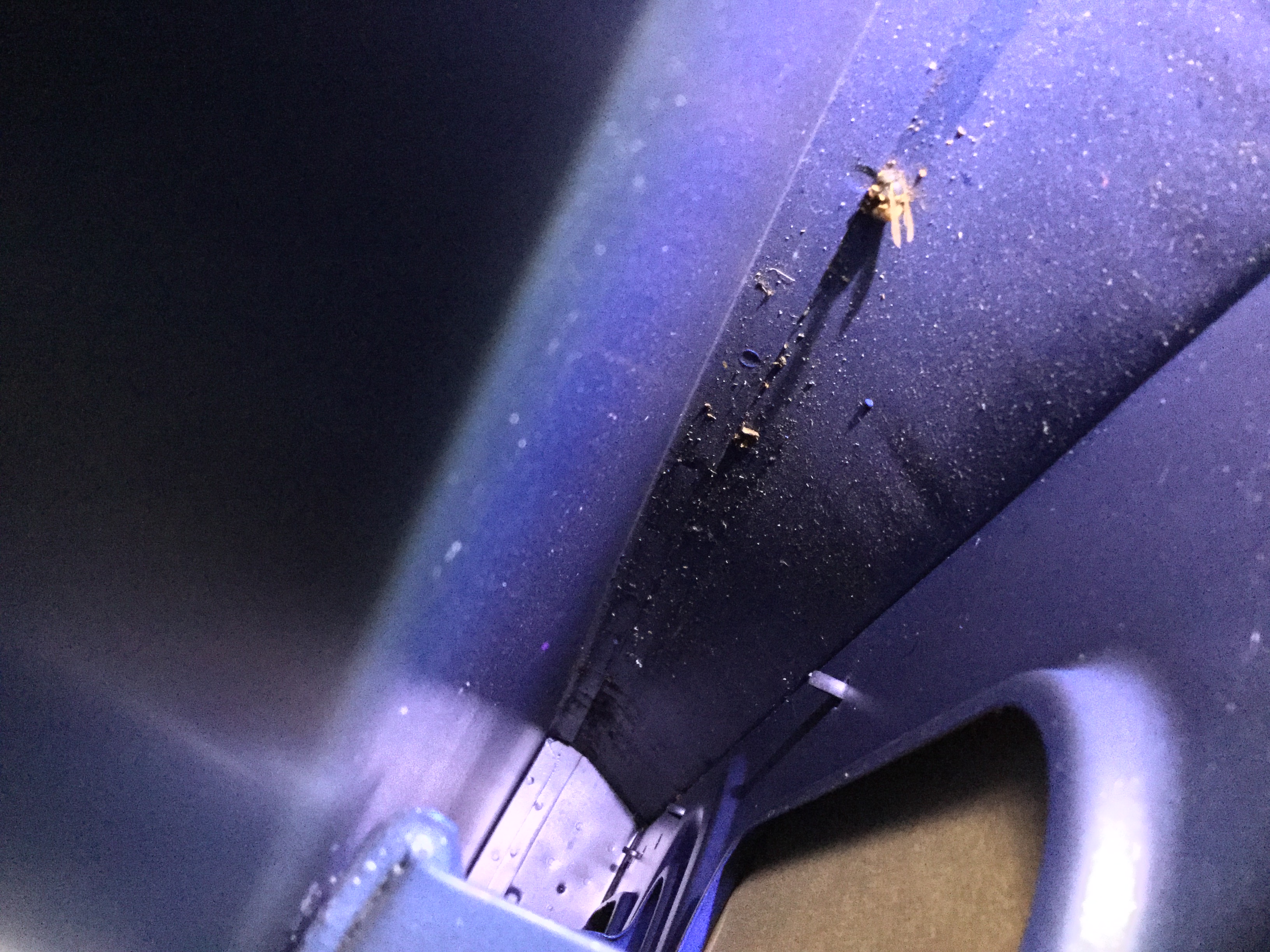

So ich war jetzt nochmal beim Syncro um die Stellen mal ordentlich anzukratzen. Wie gesagt, mein Problem ist, dass das gute Stück ca. 15km entfernt steht und ich leider kein zweites Auto habe.
Ich habe dieses Mal versucht die Bilder entsprechend zu markieren und zuzuordnen. Die Qualität ist leider nicht so gut, was auf die Lichtverhältnisse zurückzuführen ist. Ich will den Guten nicht aus der Garage fahren, da ich den Motor nicht kalt starten und nur kurz laufen lassen will. :-) - Ich bin da etwas eigen. ;-)
Aber man kann doch ein bisschen was erkennen.
Es war leider oftmals schwer die Stellen zu erreichen, vor allem die in den Seitenwänden an den Fugen. Dort konnte ich nur mit dem Schraubenzieher kratzen bzw. stoßen. Danach habe ich versuch den abgekratzten Rost mit dem Staubsauger zu entfernen.
Zu erwähnen wäre, dass ich die alle auf den Bildern gezeigte Stellen versucht habe mit dem Schraubenzieher ordentlich zu bearbeiten, sodass Durchrostungen auszuschließen wären.
Soweit so gut, aber seht selbst ;-)
