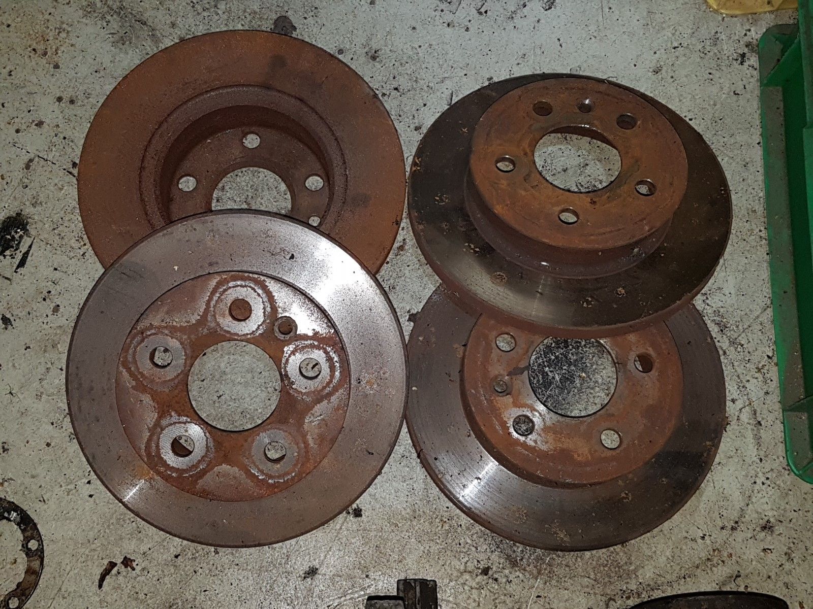

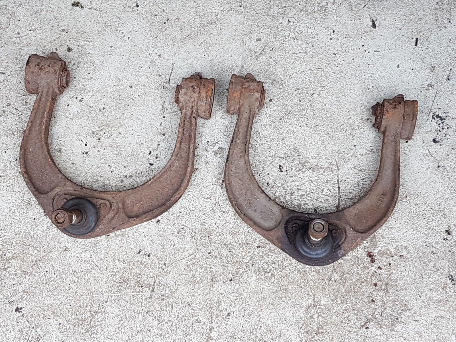

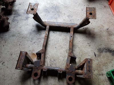

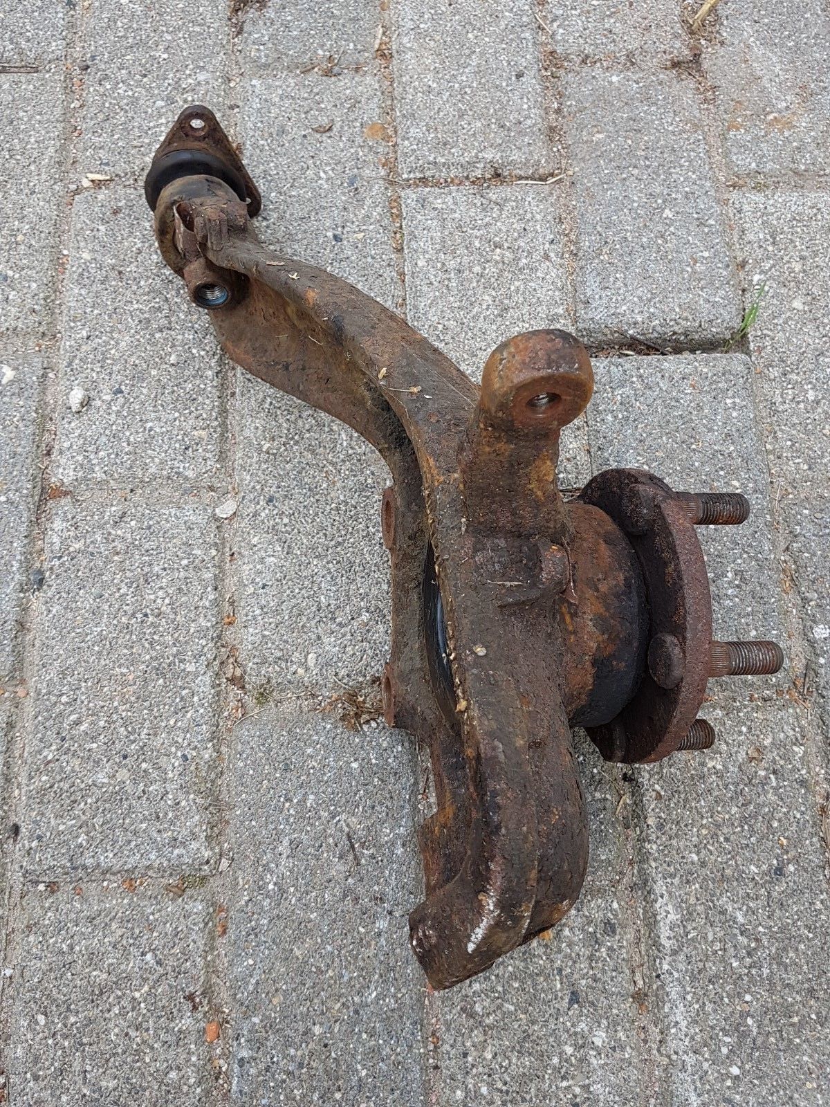

Nur weil es ein Syncro ist muss er nicht auch noch ein Rosthaufen sein. Halte diesbezüglich nichts von Patina, das ist etwas für die Bequemen und Ideenlosen.
Dafür nachstehend mal einige Beispiele (nicht von mir - meine Teile sahen dagegen sogar noch 10-mal besser aus:

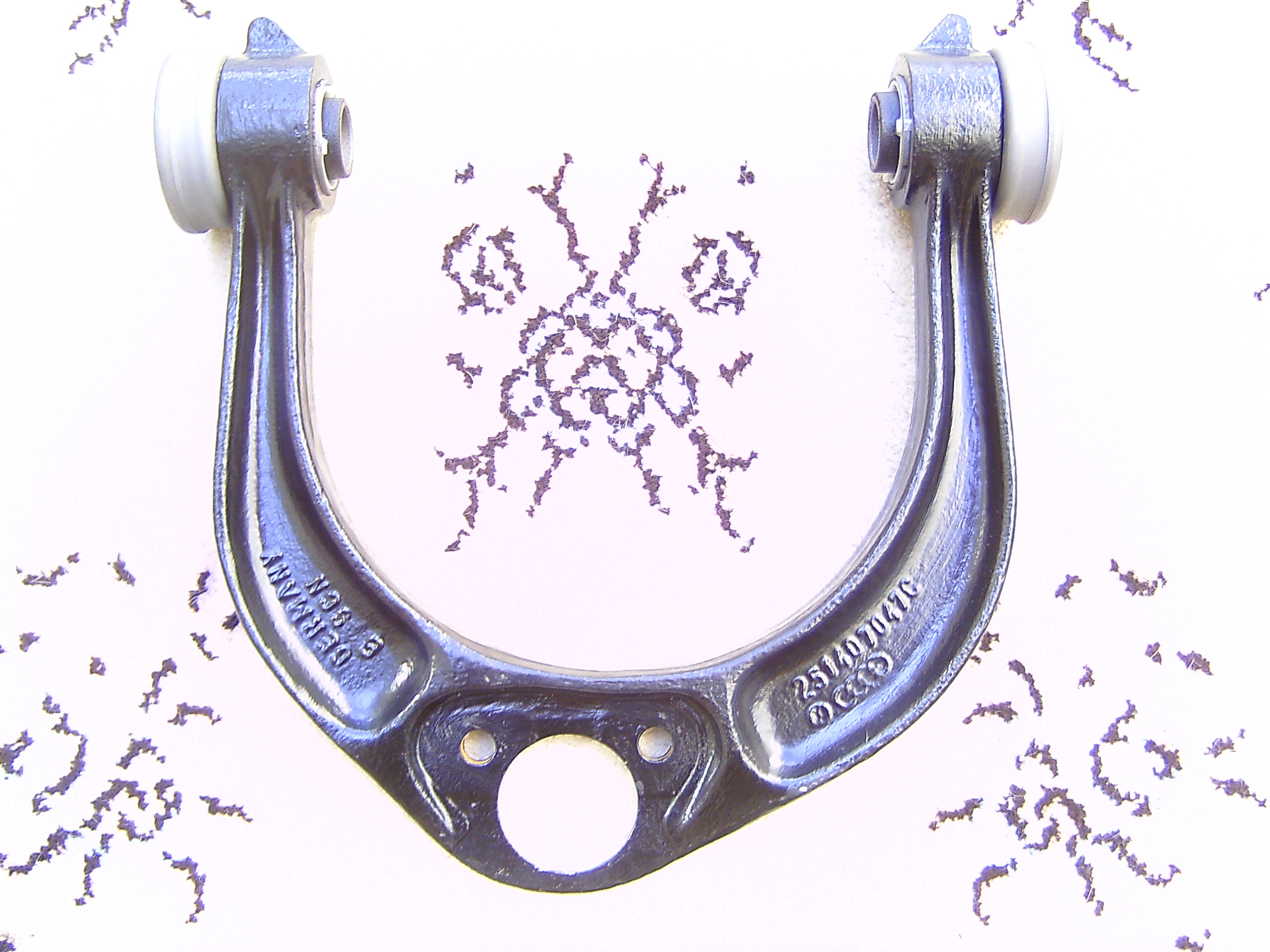

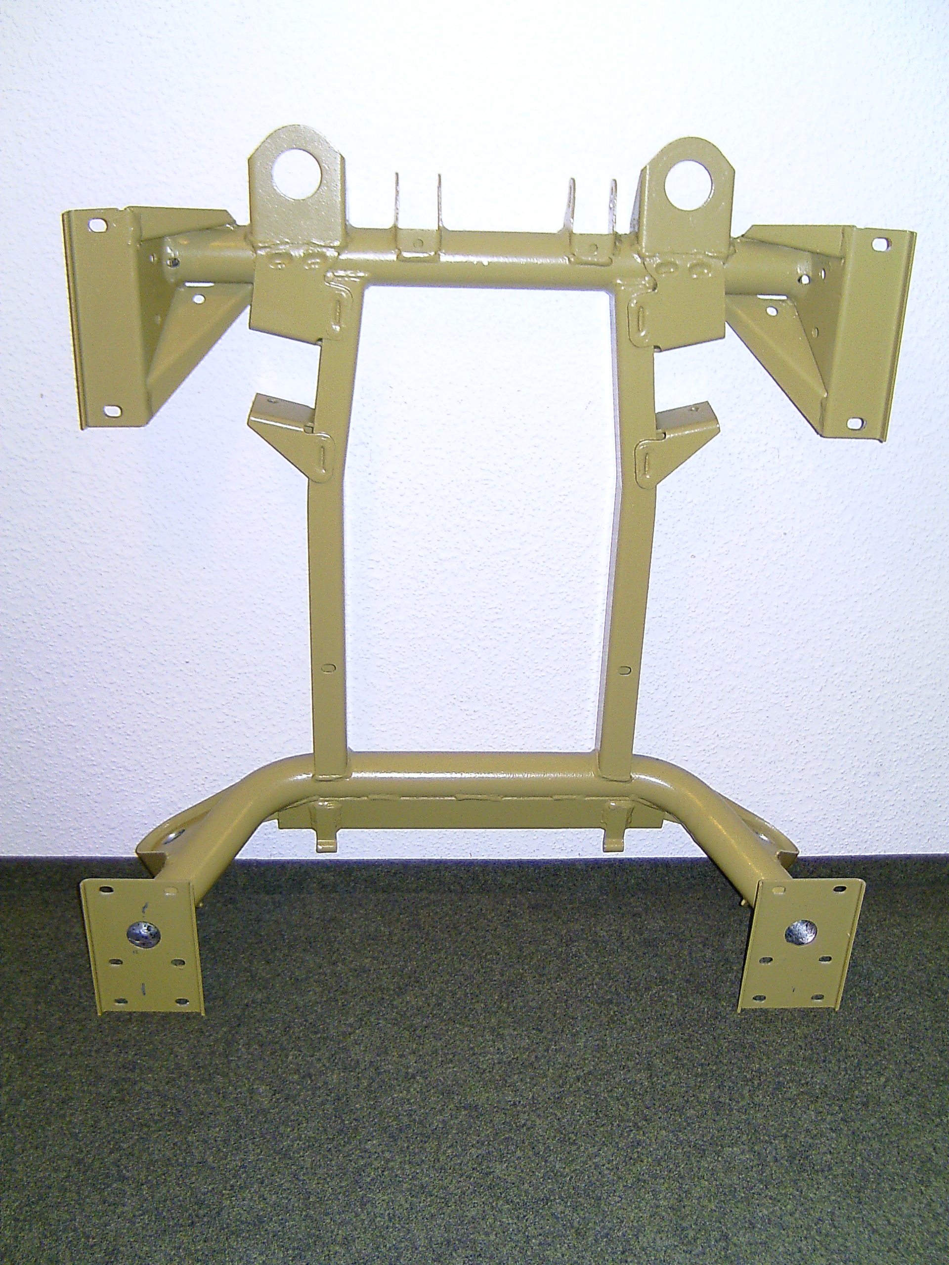

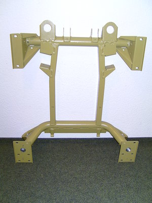

geht aber auch anders:
sandgestrahlt, Rostumwandler, 2x Rostschutzgrundierung und 2x Chassislack
oder hier sandgestrahlt, feuerverzinkt und farbbeschichtet
Hält sicherlich noch wesentlich länger als die bisherigen 25 Jahre. Werkseitig wurden die Guss- und Stahlteile leider nur mäßig gegen Rost geschützt.
