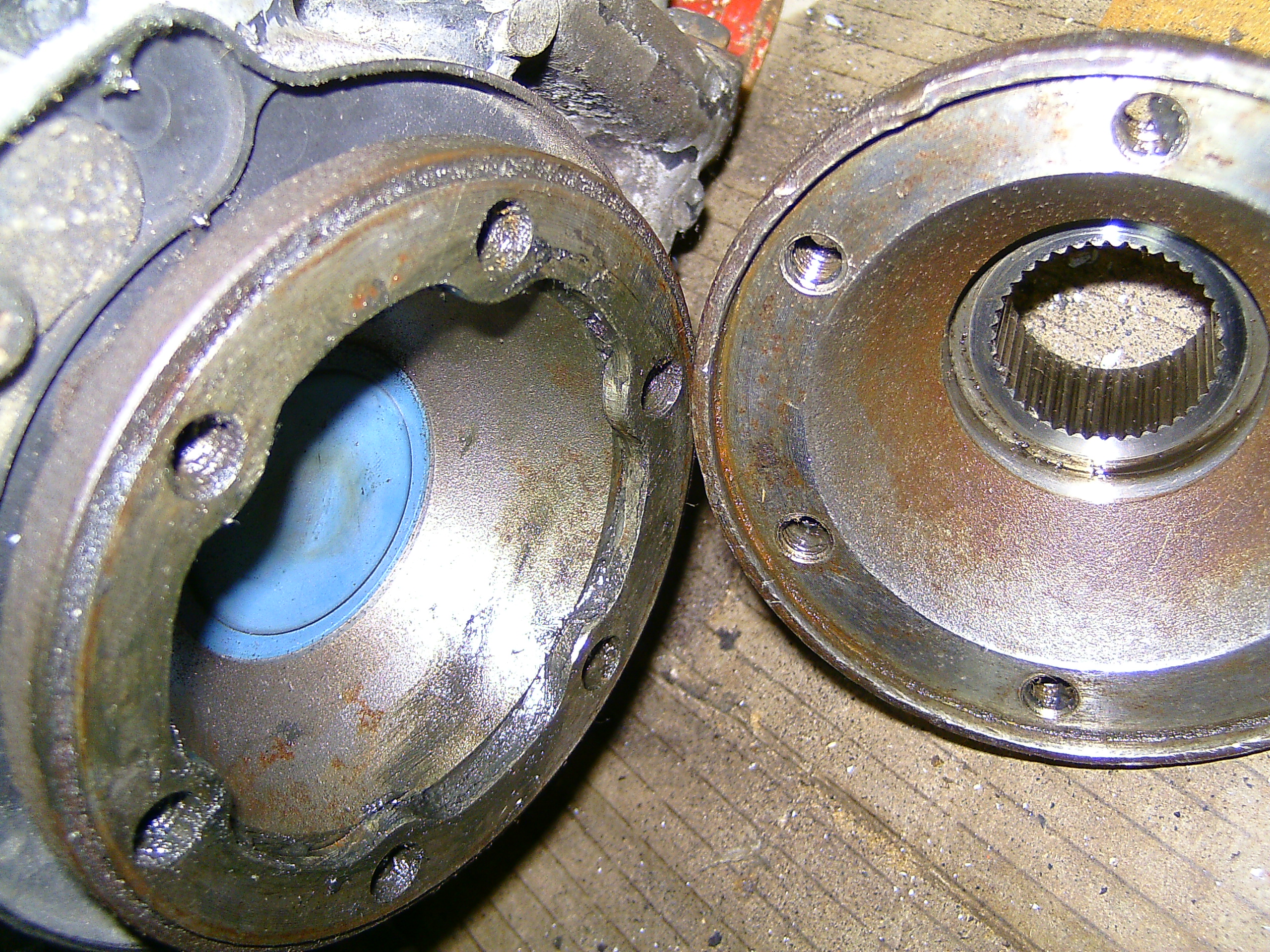

Hallo T3-Freunde,
das angehängte Foto zeigt die beiden Gelenkflansche am Ausgleichsgetriebe vom Syncro.
Mir ist jetzt aufgefallen, dass am schon ausgebauten Flansch "keine Lochscheibe" verbaut ist, wie sie beim noch montierten Flansch sichtbar ist.
Im Teile Katalog, Teil-Nr. 13
https://volkswagen.7zap.com/.../
ist beim Syncro so eine Scheibe aber gar nicht zu finden.
Habe diese "Lochscheibe" im ersten Anlauf auch noch nicht herausbekommen. Ist es richtig, dass diese nur einseitig (rechte Seite) verbaut ist und wofür soll die gut sein? Distanzausgleich?
Hatte das Ausgleichsgetriebe ausgebaut, da ich einen undichten Simmering vermutet hatte. Der Öl-/Fettverlust kam aber aus der Verschraubung Gelenkflansch zu Gleichlaufgelenk. Dazwischen drückte sich das Fett durch. Gibt es Dichtungen um das abzudichten? Meine irgendwo solche Dichtungen (Dichtscheibe, Lochscheibe 251 407 295 ö.ä.) auch schon gesehen zu haben, finde es aber nicht mehr.

vorne ist links und rechts eine Scheibe, ohne Dichtung. Normal kommt da auch kein Fett raus, wenn die Flächen Plan sind und das Gelenk ordentlich angezogen.
Hinten hat es keine Distanz Scheiben.
Vermutlich ist die Welle aus dem VW-Regal und war halt etwas zu kurz ohne die Scheibe ziehst du dir im schlimmsten Fall die Welle aus dem Gelenk.

Achim hat es ja schon erklärt.
Falls du so eine Distanzscheibe benötigst, ich hätte noch eine da.

Habe jetzt im "Katalog" unter Gelenkwellen die schon oben angesprochene Lochscheibe gefunden. Das Ding ist mir zurückliegend, auch bei diversen Demontagearbeiten zum Ausgleichsgetriebe und den Antriebswellen, noch nie aufgefallen - aber es könnte vielleicht sein, dass ich die Lochscheibe verloren habe. Bin nämlich mal vor längerer Zeit ohne die eine Antriebswellen gefahren. Gut möglich dass die dabei irgendwann aus dem Sitz gefallen ist.
Wofür ist das Ding überhaupt gut?? Und warum sind die Scheiben nur vorne verbaut?
Aufgefallen ist mir, dass sich die erste Gelenkwelle schlecht vom Ausgleichsgetriebe abnehmen lies, da sie (wohl wegen der fehlenden Lochscheibe) etwas im Getriebeflansch drinnen saß. Ich musste dann erst die Getriebehalterung lösen um Spiel zu bekommen.

Bei mir hat auch eine gefehlt. Vielleicht hängt der Verbau mit dem Schlechtwegepaket zusammen - Auto ein bissl höher, deswegen Welle etwas zu kurz?
Bitte beachten, dass beim Verbau der Scheibe längere Schrauben benötigt werden (50(?)mm statt48(?)mm oder so)

die Scheiben haben alle Syncros ab Werk gehabt.

Wenn du die Korkdichtung meinst, die gehört zwischen Antriebswellenflansch und dem GLG der Antriebswelle.
Dazu hat das GLG eine entsprechende Aussparung.
Sollte dein GLG die nicht haben, dann ist irgendwas bei dir nicht original.
Bitte zeige Bilder.

Die 108mm-Gelenke wurden ursprünglich für den Audi100 produziert.
Das war zu Zeiten, als es noch gar keine T3-Syncros gab.
Warum man beim Audi100 die Dichtungen für nötig hielt, weiß ich allerdings auch nicht.
Vielleicht, weil beim Audi die Gelenke eine wesentlich höhere Drehzahl machen (kleine Räder & hohe Fahrgeschwindigkeit) und dann bei den höheren Fliehkräften im Gelenk womöglich Fett austreten könnte?
Ist nur eine Vermutung.
Es gibt auch Nachbau-Gelenke, die haben die Dichtung und die entsprechende Aussparung gar nicht.
Damit fahre ich nun schon "ewig" herum, ohne Probleme.
Auch die Originalgelenke mit Aussparung, aber ohne Dichtung, bin ich schon jahrelang gafahren.
Mach' Dir nicht zu viel Kopf um diese Dichtung!
