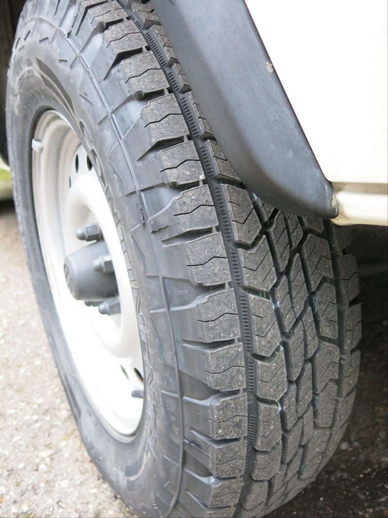

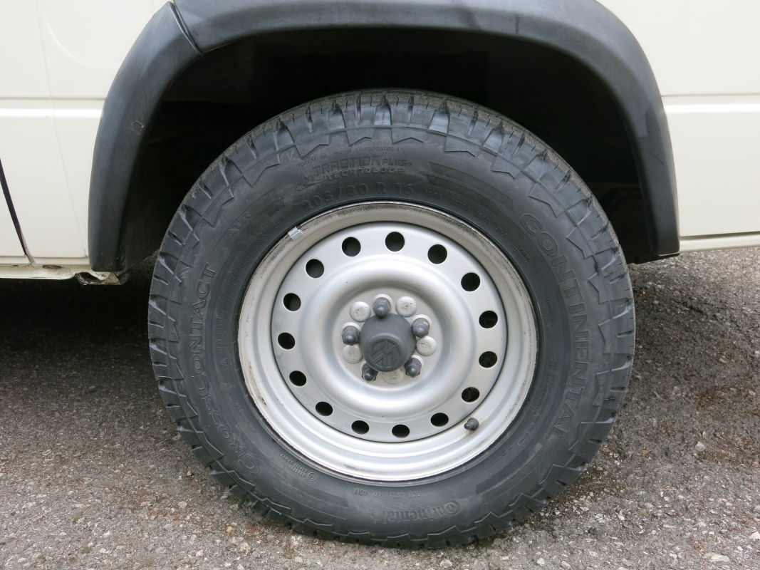

Ergebnis:
Habe den Conti CrossContact ATR in 205x16 LI104 genommen. Erster Eindruck, angenehm zu fahren, leise und komfortabel.
Vom Dueler habe ich deshalb Abstand genommen, weil oft berichtet wird, daß der relativ schnell recht laut wird. Und das Profil des Dueler ist mir eigentlich zu grob, ich fahre 98% Straße.
Auch für den Conti spruch, daß ich den Cross Contact LX2 auf dem 14er fahre und damit sehr zufrieden bin.
Grüße Ralf
