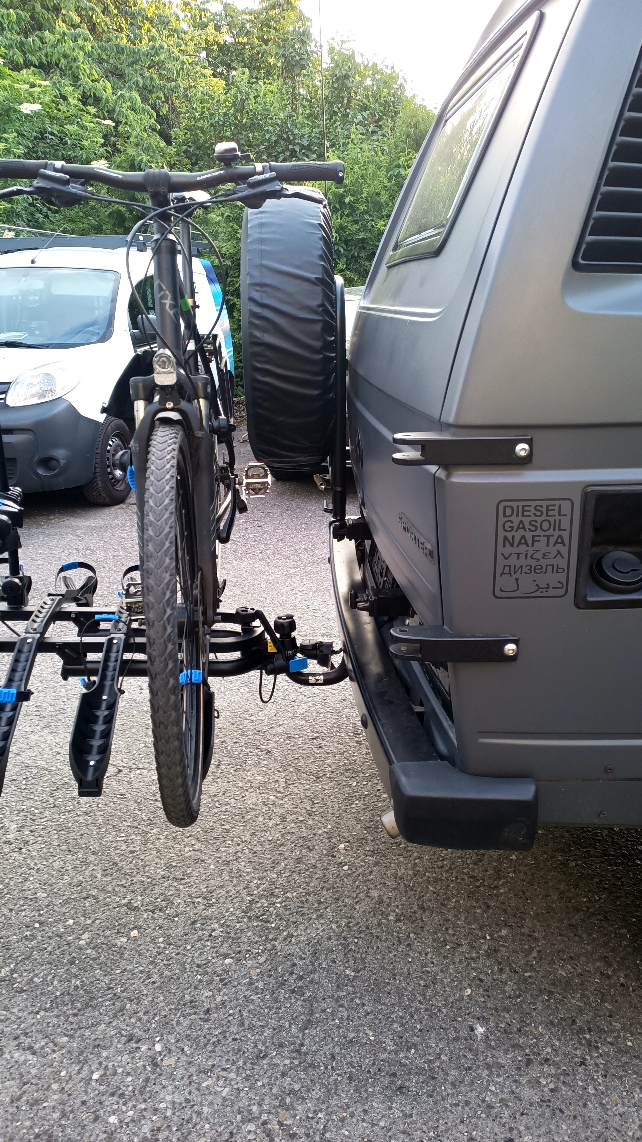

Wichtig sind ja die Abstände auf dem Träger, der Rest kann je nach Fahrzeug anders sein. Und der ist sehr regelmässig aufgebaut mit den identischen Abständen von 20cm.

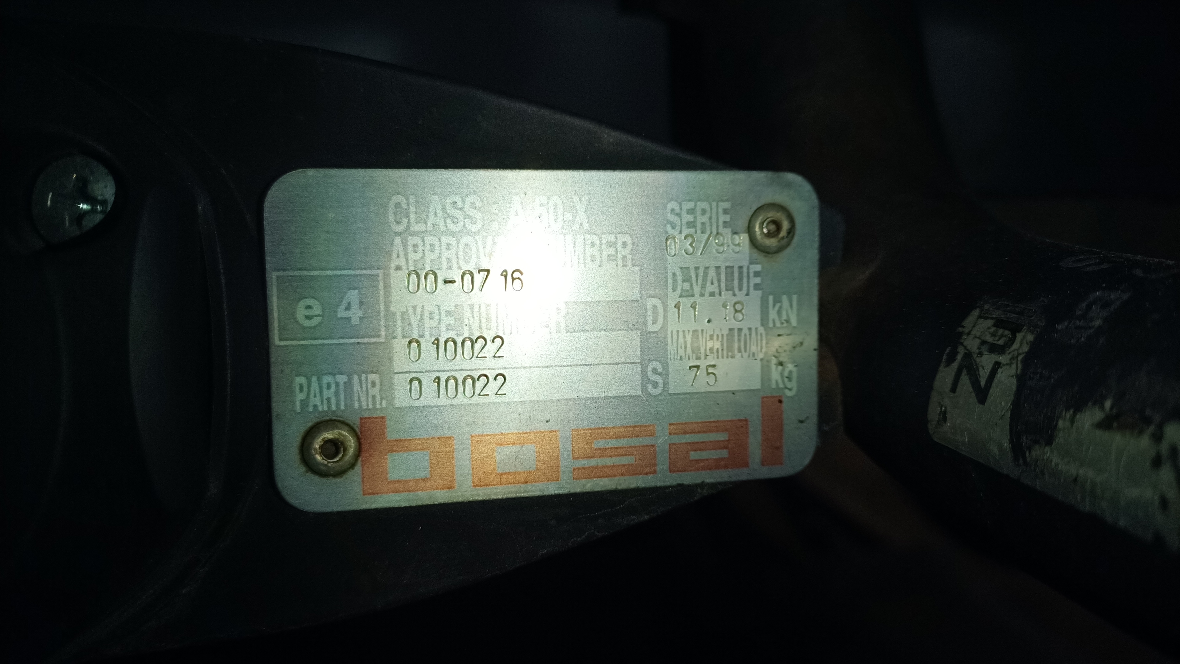

schon klar, aber ich habe hier sowohl 2WD wie auch Syncro stehen, kann also gut vergleichen.
Ist deine AHK von Bosal? Die scheint tatsächlich etwas weiter raus zu stehen als die Westfalia.

Ich habe die original Westfalia AHK und einen Reserverradträger (rechts). Was meint ihr, passt der Träger hier auch
Ich habe einen Thule VeloSpace XT3 und der passt definitiv nicht :(

Die Abstände hast Du ja, hier kannst Du es selber einschätzen
Bei mir geht alles wunderbar, abklappen, Reserverad wegschwenken, Kofferaum öffnen. Ohne Fahrrad drauf kann ich auch ohne abklappen wegschwenken.
Einziger Haken (betrifft aber alle): Es fühlt sich einfach falsch an den vollbeladenen Träger abzuklappen...
