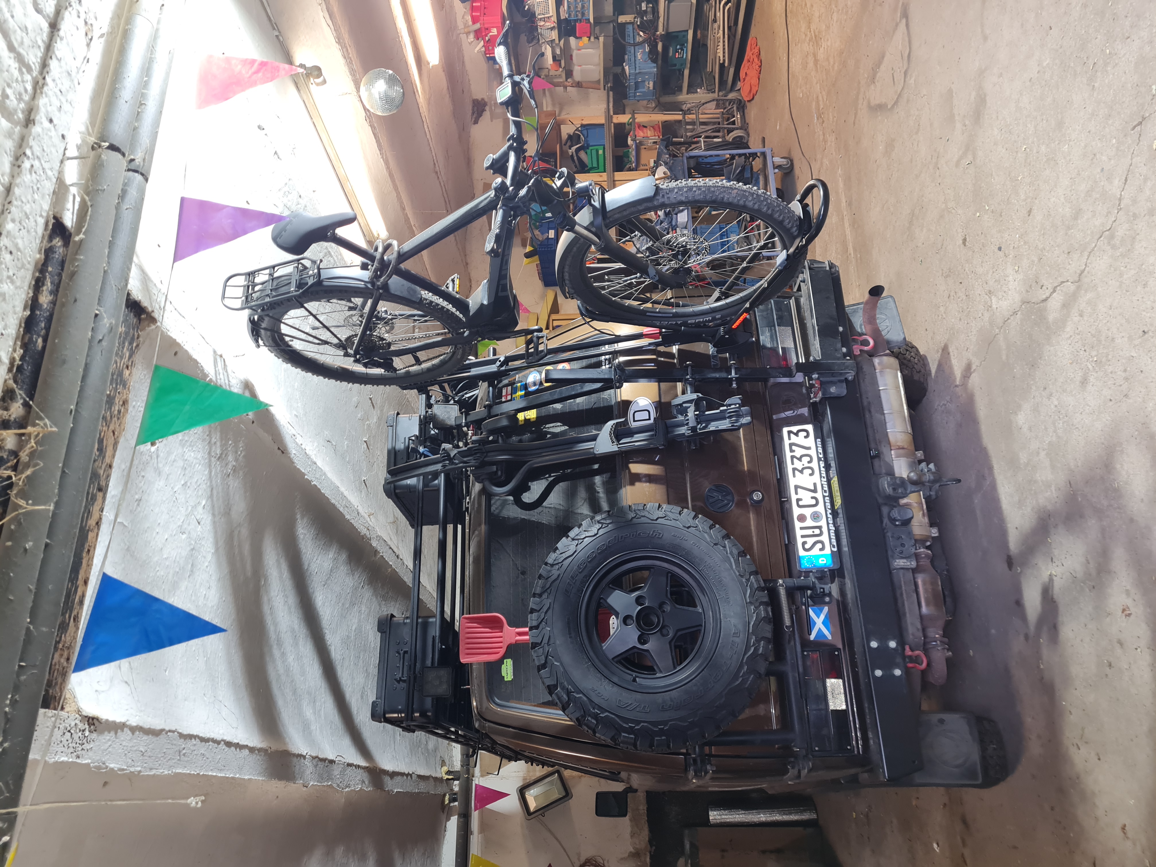

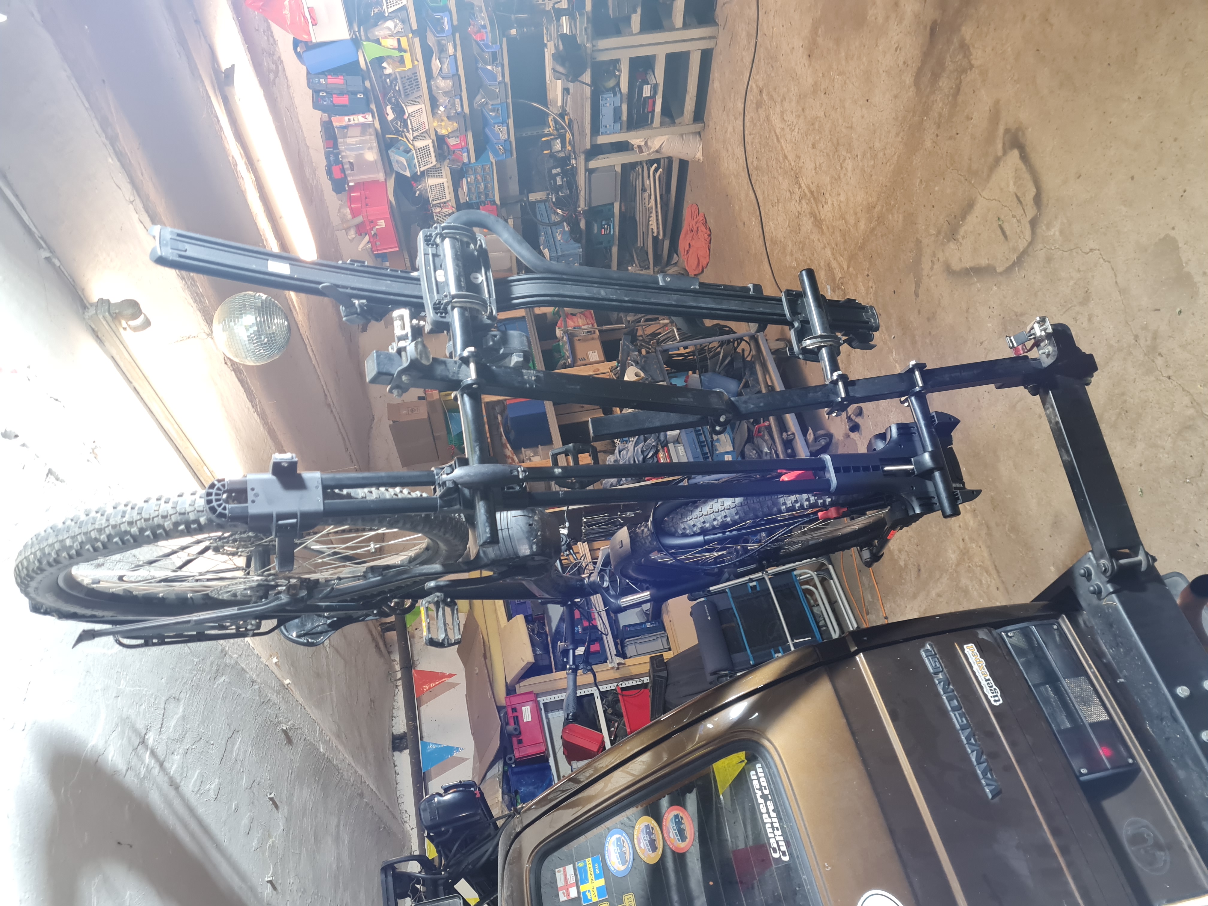

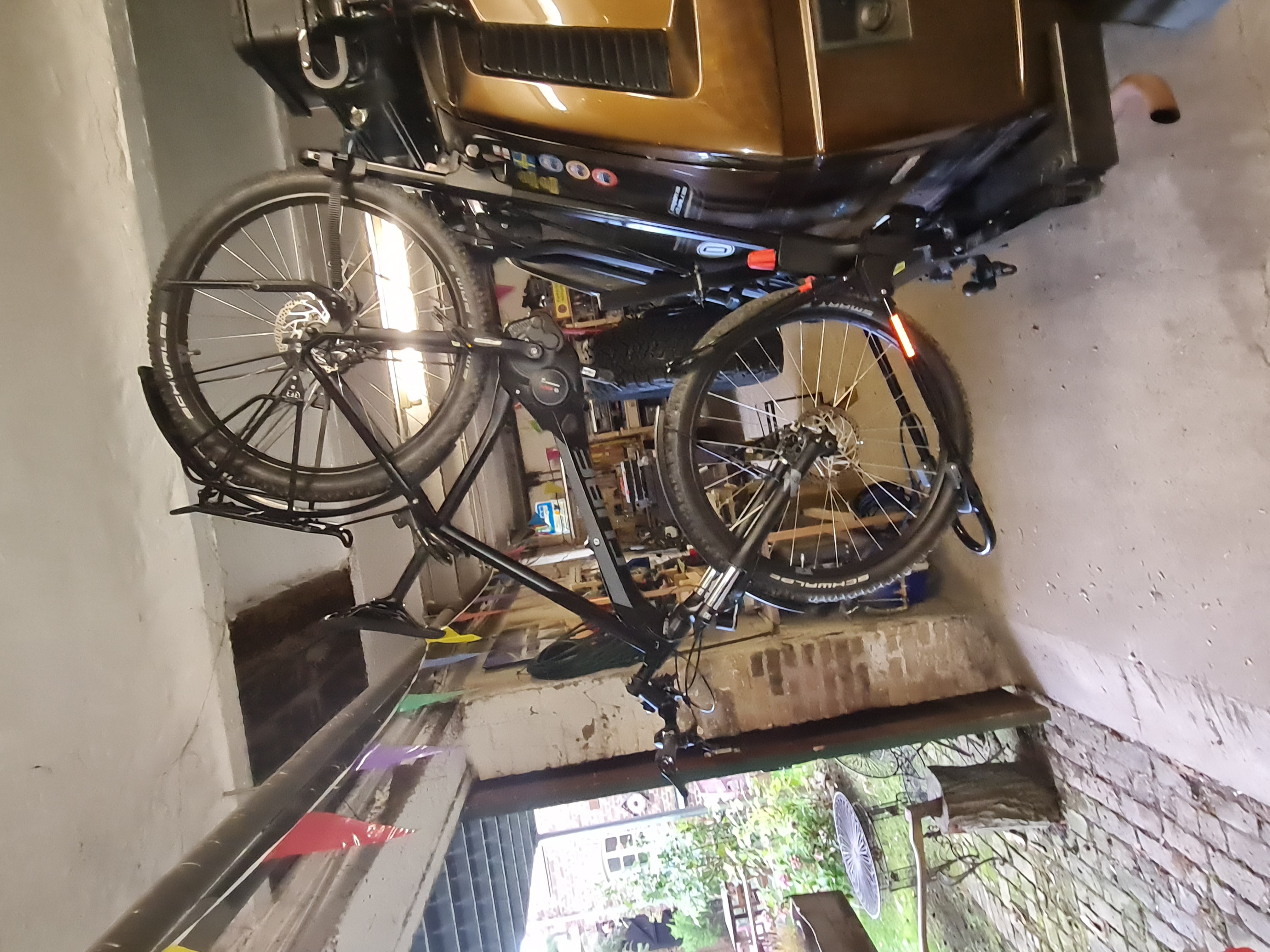

Ich habe jetzt aufgerüstet auf von 2x Thule ProRide 598 auf 1x Thule ProRide 598 und 1 x Yakima HighRoad.
Beim Thule hat das mit der Arretierung beim Ebike nicht funktioniert und war auch zu fummelig.
Beim Thule muss man das Rad mit einer Hand so lange hochhalten bis man die Arretierung arretiert hat.
Beim Yakima stellt man das Rad mit dem Vorderrad ein und fertig.
Der Yakima ist auch wesentlich massiver / stabiler als der Thule.
Funktioniert prima für mich.

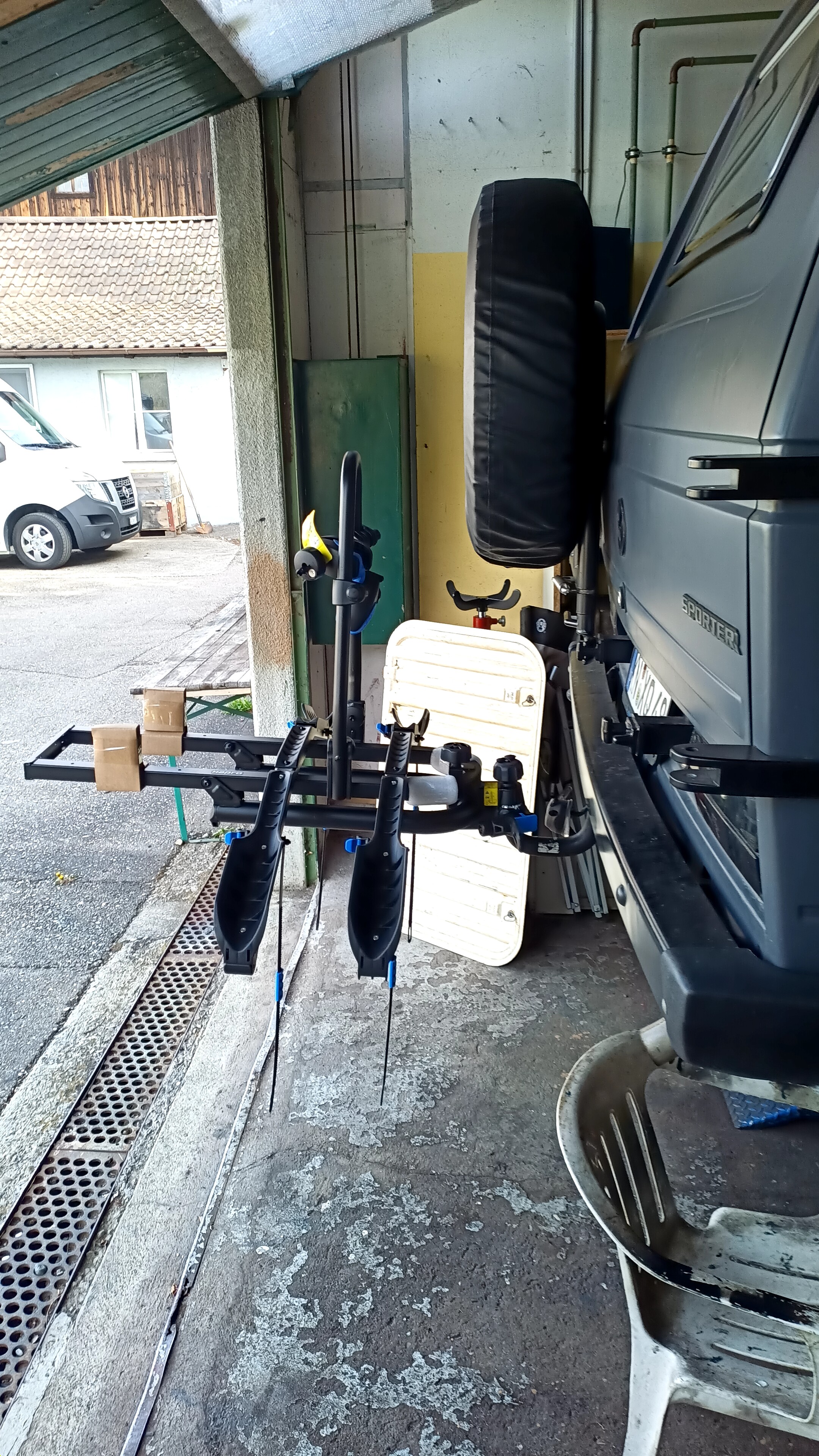

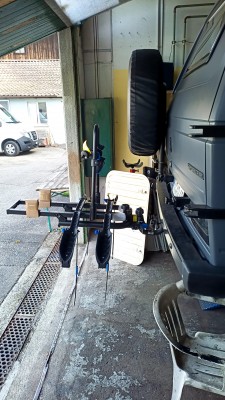

Hier nun meine Lösung, nachdem leider nix passendes in den Vorschlägen dabei war:
Nach viel Sucherei habe ich einen Träger gefunden, welcher ,laut Bilder, hinter das Reserverad passen könnte ohne irgendwelche Anpassungen, da er den Bügel zwischen den ersten beiden Fahrradständern hat:
https://vdlhapro.com/de/producten/atlas-active-iv/
Den habe ich dann heute morgen mal montiert und ja es passt! und es kommt noch besser, so wie es aussieht, passen immer noch 4 Räder drauf:

So, ich bin endlich zum messen gekommen:
Alle Schienen haben einen Abstand von 20cm zueinander, ebenso der Abstand von 1. Schiene zum Kugelkopf (Jeweils Mitte).
Meine Anhängerkupplung hat einen Abstand von 14cm zur Stosstange (keine Syncro Kupplung, evtl sieht es da anders aus), macht also insgesamt 34cm zur ersten und 54cm zur 2. Schiene von der Stossstange aus

Ja wie gesagt, ist keine syncro AHK. Siehe Bild oben, die kommt etwas weiter raus (und hängt dafür etwas höher als die syncro AHKs).
