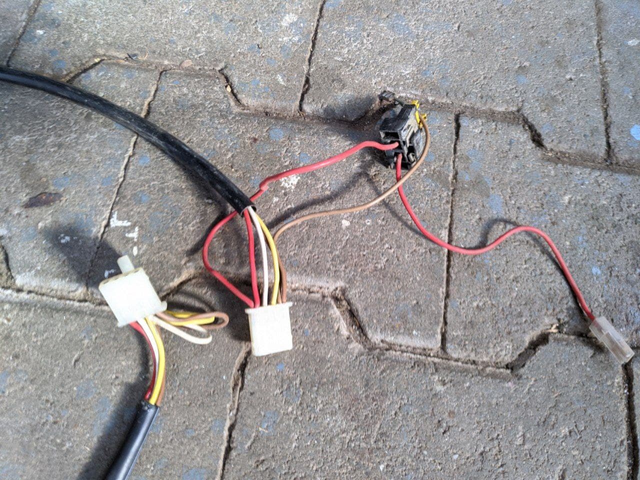

Christoph, du hast ja eine originale ZV nachgerüstet, mit originalen Kabelbäumen, korrekt?
Kannst du mir bestätigen, dass der Kabelbaum für die Schiebetür/Heckklappe wie folgt verläuft:
Von der Abzweigung hinterm Handschuhfach gehen die 3 Kabel durch die A-Säule Beifahrer nach oben, im Holm über die Tür und dann runter in die B-Säule. Dort sind die 3 Kabel dann doppelt in einen Kabelschuh gecrimpt, der jeweils an den B-Säulen-Kontakt geht. Das doppelt gecrimpte Kabel geht dann anschließend wieder die B-Säule hoch, rüber auf die Fahrerseite und endet dann kurz vor Verlassen der D-Säule in einem 3-Fach-Stecker.
(Danach ist mir klar wie es weitergeht).
Insbesondere die Frage ob das Kabel nach hinten von unten an dem Kontakt für die Schiebetür in der B-Säule herkommt, oder ob das bereits vorher irgendwo aufgeteilt wurde, interessiert mich.

Das ist vorher aufgeteilt. Doppelt gecrimpt kenne ich im ZV Kabelbaum nicht
Beiträge: 517
Hey UHT,
laut Stromlaufplan ist das doppelt gecrimpt. Auch das Kabelbaumstück von Tür links nach Tür rechts ist am Ende ja doppelt gecrimpt, siehe Bild der linke Stecker. Da ist einmal der 4-er-Stecker für Beifahrertür und davon ab geht der 3-er-Stecker (nur schlecht dahinter zu erkennen) Richtung Schiebetür.
Wo ist denn deiner Erfahrung nach die Aufteilung von dem Kabelbaum für den Strang Richtung Heckklappe?
Christoph
Beiträge: 339
Beitrag von Christoph »
soweit ist mich erinnern kann, war oben an der B-Säule eine Stecker (Y-Verbindung), wo das Kabel runter an den Schiebetürkontakt geht, das andere Kabel geht oben am Dach hinter zu Heckklappe.
PS: Ich habe ausschließlich originale Kabel aus einem Schlachtbus verwendet.
Das Kabel auf Deinem Foto ist unter dem Armaturenbrett, das ist die Stromeinspeisung für die ZV
