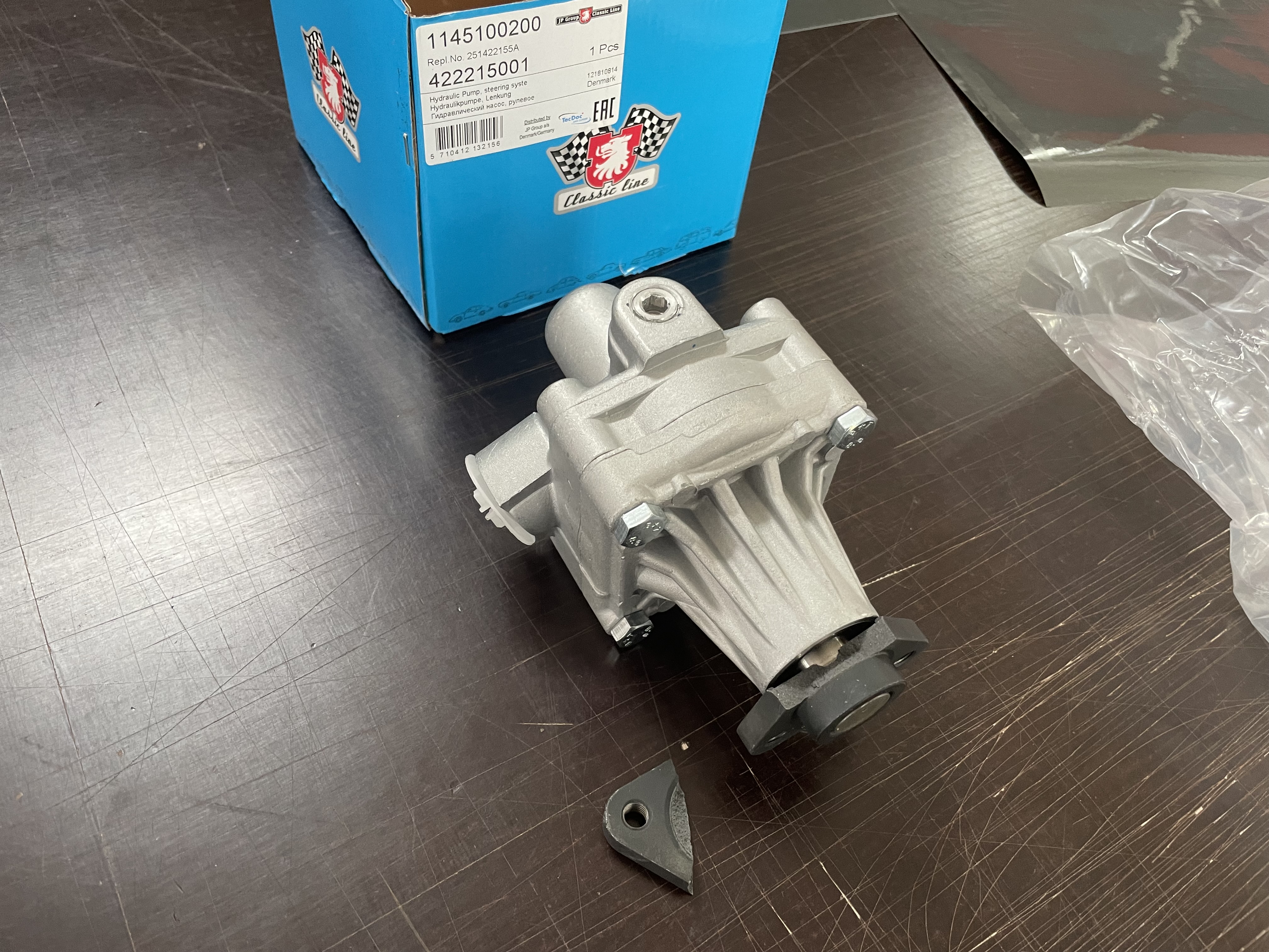

Erst geht der neue Tankgeber nicht, den ich jetzt mit viel Aufwand gegen einen neuen von VDO tauschen muss. Jetzt habe ich eine neue Servopumpe bestellt, weil die alte leicht feucht ist, aber die ist sogar schon beim Auspacken kaputt!

Ohje, das ist sehr ärgerlich! Die hat wohl mal jemand fallen lassen und dann ist der Gussflansch gebrochen. Passt der von der alten Pumpe, der sollte ein gedrehtes Stahlteil sein?

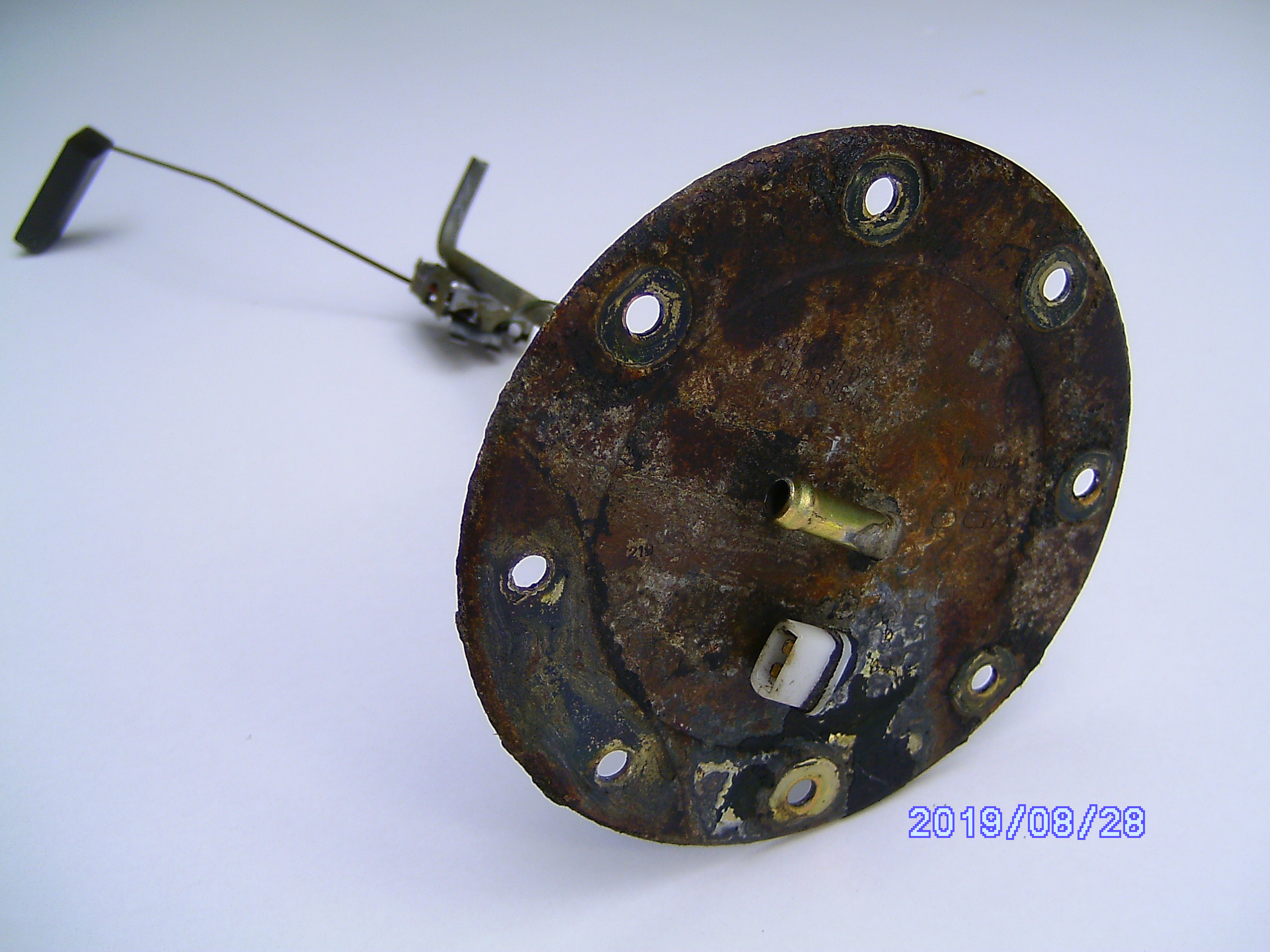

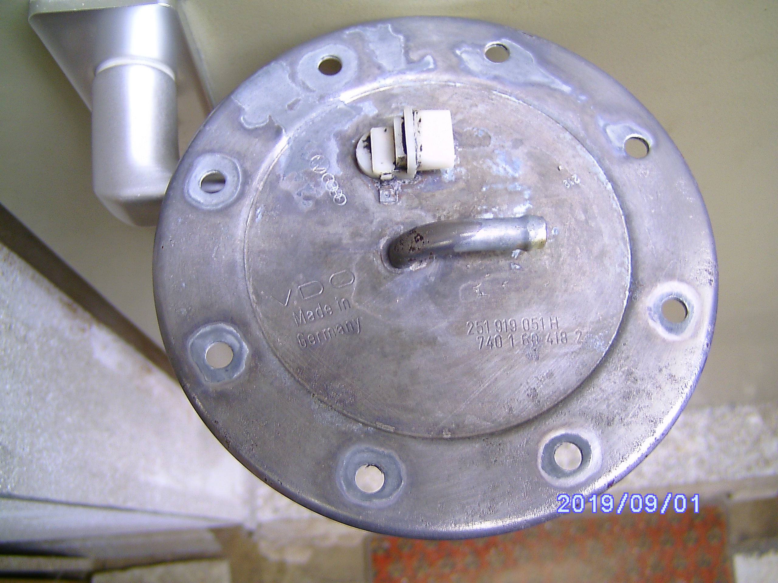

Der Tankgeber gibt ein Signal, aber völlig falsch. Wenn der Tank ganz voll ist, steht der Zeiger auf etwas über Reserve, bei halbvollem Tank zeigt er komplett leer an.

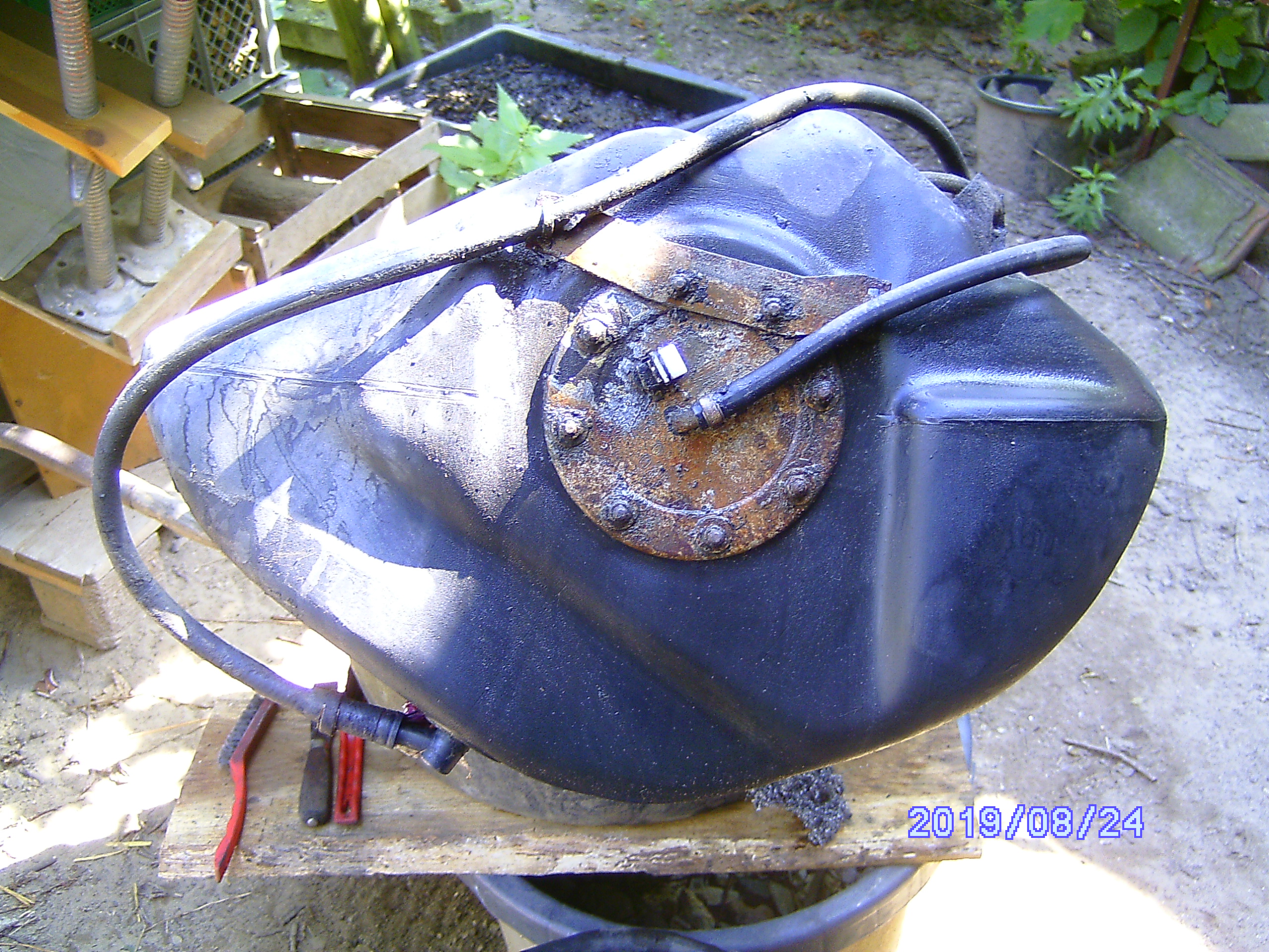

... das hört sich an, als wenn der Tankgeber um 180° verdreht eingebaut worden ist? Habe bei mir vor der Demontage dieses Foto gemacht:
und später dann diese: Vielleicht hilft's.

Hallo Christoph,
wie ich mitbekommen habe, sind die JP Tankgeber etwas anders gebogen. Das würde für das Verhalten bei Dir im Tank sprechen. Gegebenenfalls kann der Tankgeber auch nachgebogen werden. Mit Auslitern des Tanks kann so dann auch gleich bestimmt werden, bei wie viel Liter der Tankgeber auf Reserve springen soll.

also falsch eingebaut (verdreht) ist der Geber nicht, habe noch einen Syncro, da ist der exakt genauso drin.
Kann in der Tat sein, dass der lange Hebel vom Geber falsch gebogen ist oder entsprechend gebogen werden muss. Aber Tank auslitern und den Geber entsprechend biegen bis es passt ist mir doch etwas zu kompliziert und auch nur schwer machbar. Zum Testen müsste der jeweils wieder eingebaut und der Tank befüllt werden...
