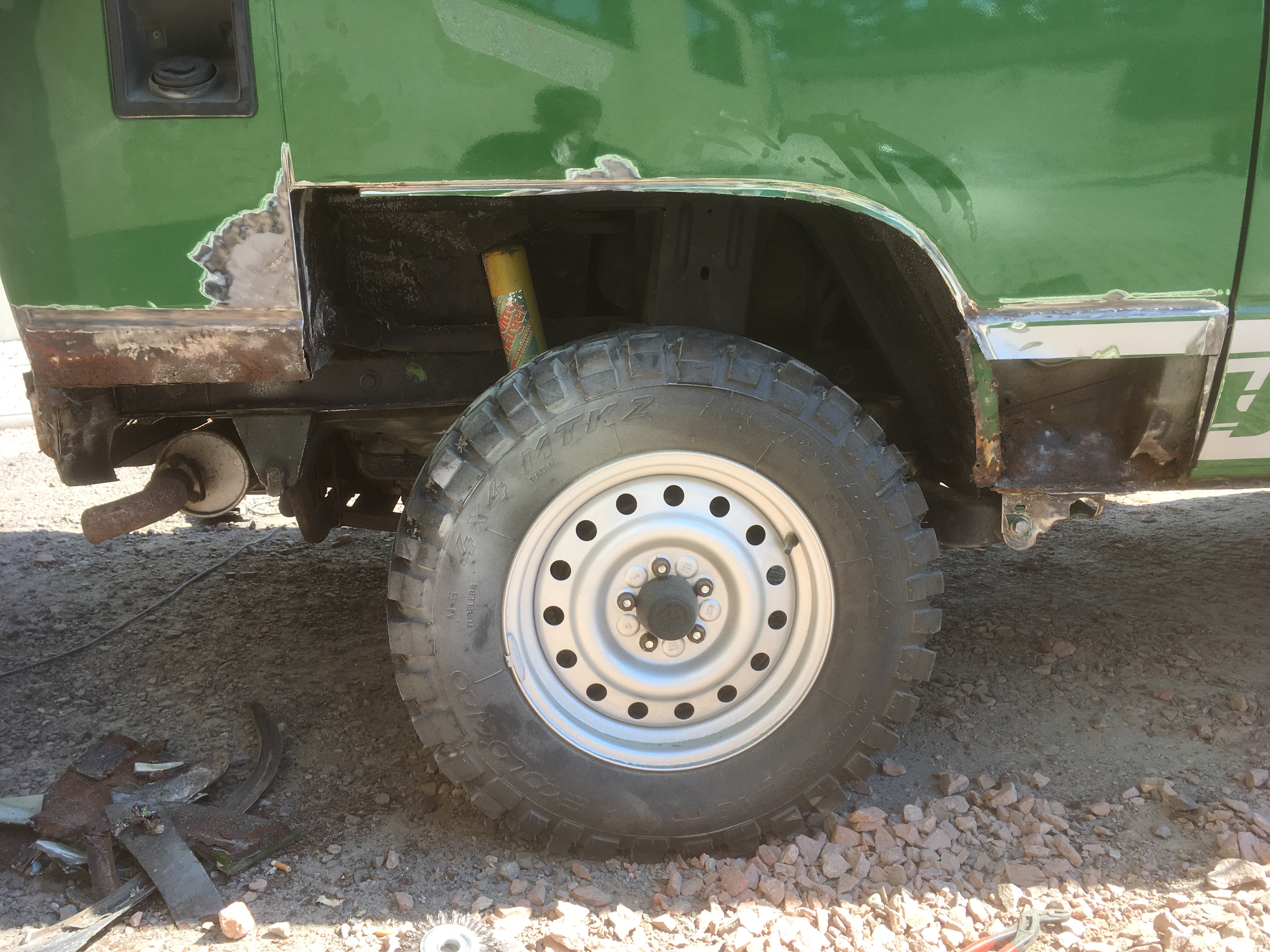

Leider wurde in der Tat das Auto bei VW mal geschweißt, was megamäßig gepfuscht ist. Endspitzen und hintere Rädläufe müssen komplett neu, auch Teile der Schweller/Einstiege/Wagenheberaufnahmen. Auch am Unterboden ist viel Flugrost. Syncro-Beule habe ich keine gefunden, für die durchgerostete Schwinge war Ersatz dabei. Alles mit U-Schutz und Wachs ziemlich willenlos zugeduscht - da ist Eisstrahlen wohl wirklich das Beste.

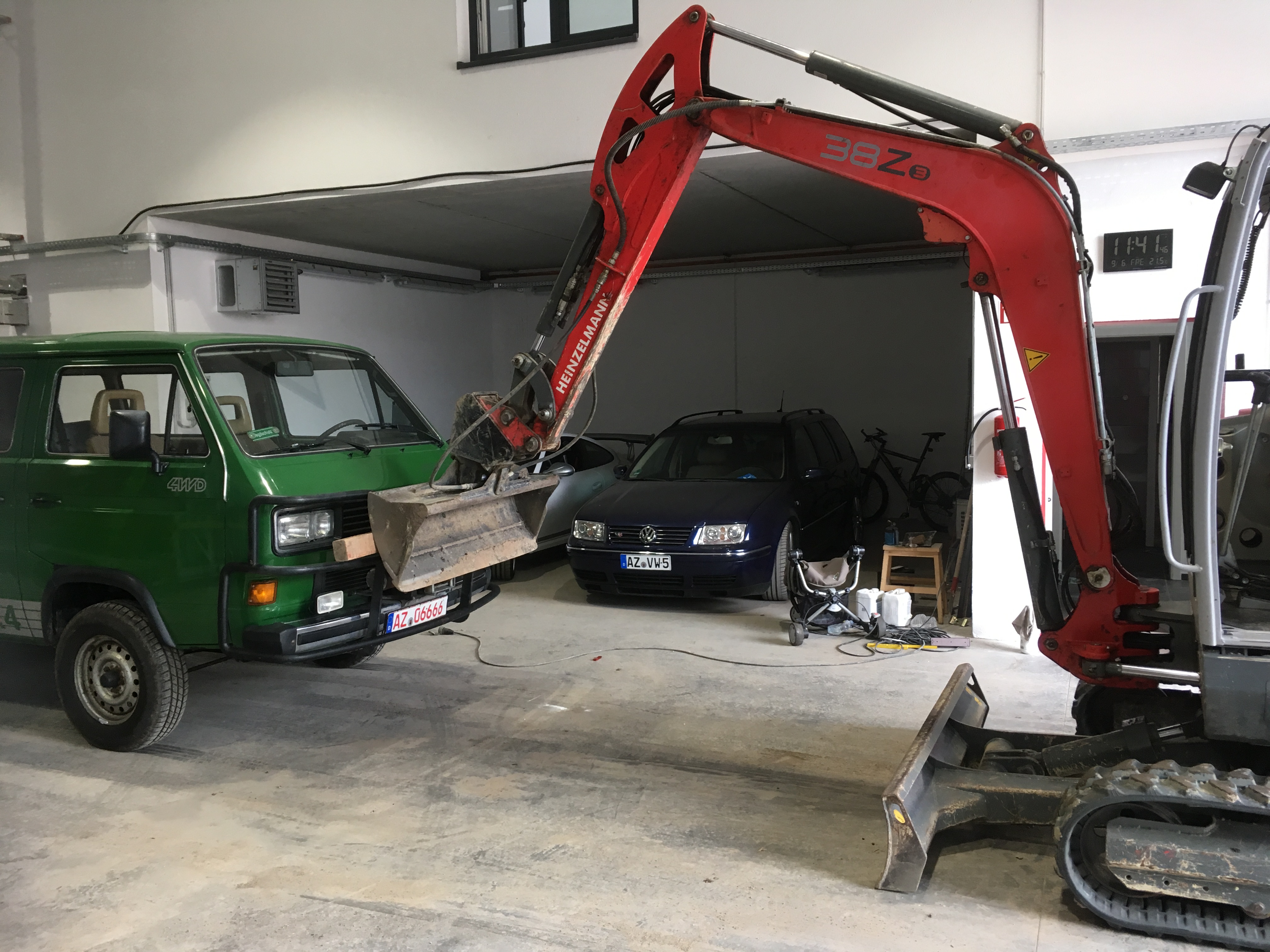

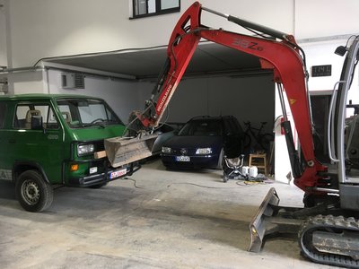

So, Punkt 1 abgehakt: Kuhfänger gerichtet.
Der Kuhfänger war wohl durch ein unsachgemäßes Abschleppen nach vorne gebogen. Gut, wenn man einen Bagger hat :-)

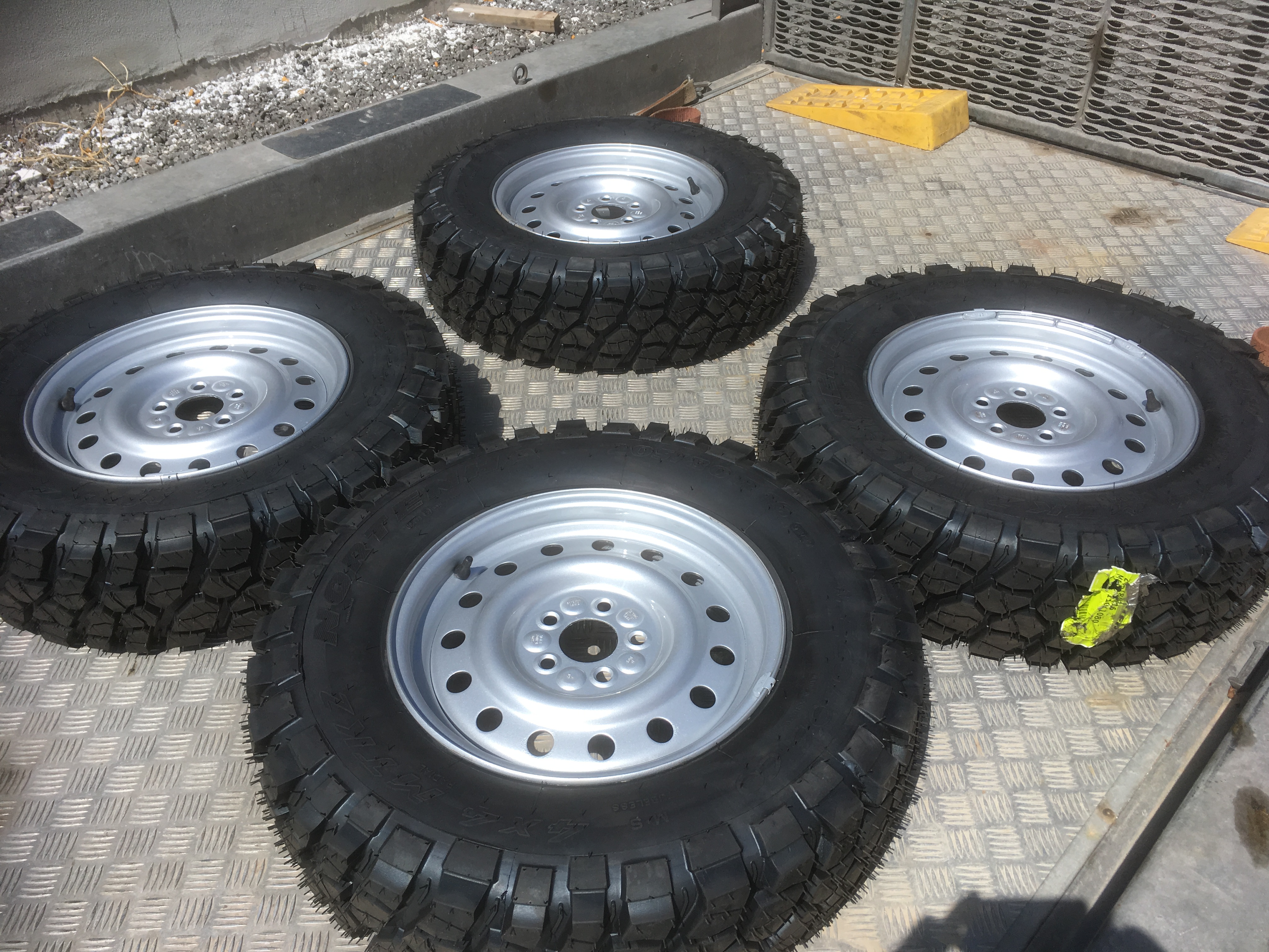

Anfang des Jahres habe ich mal zur Eigenmotivation die Felgen gestrahlt, pulvern und amtliche Geländereifen in der original Größe montieren lassen.

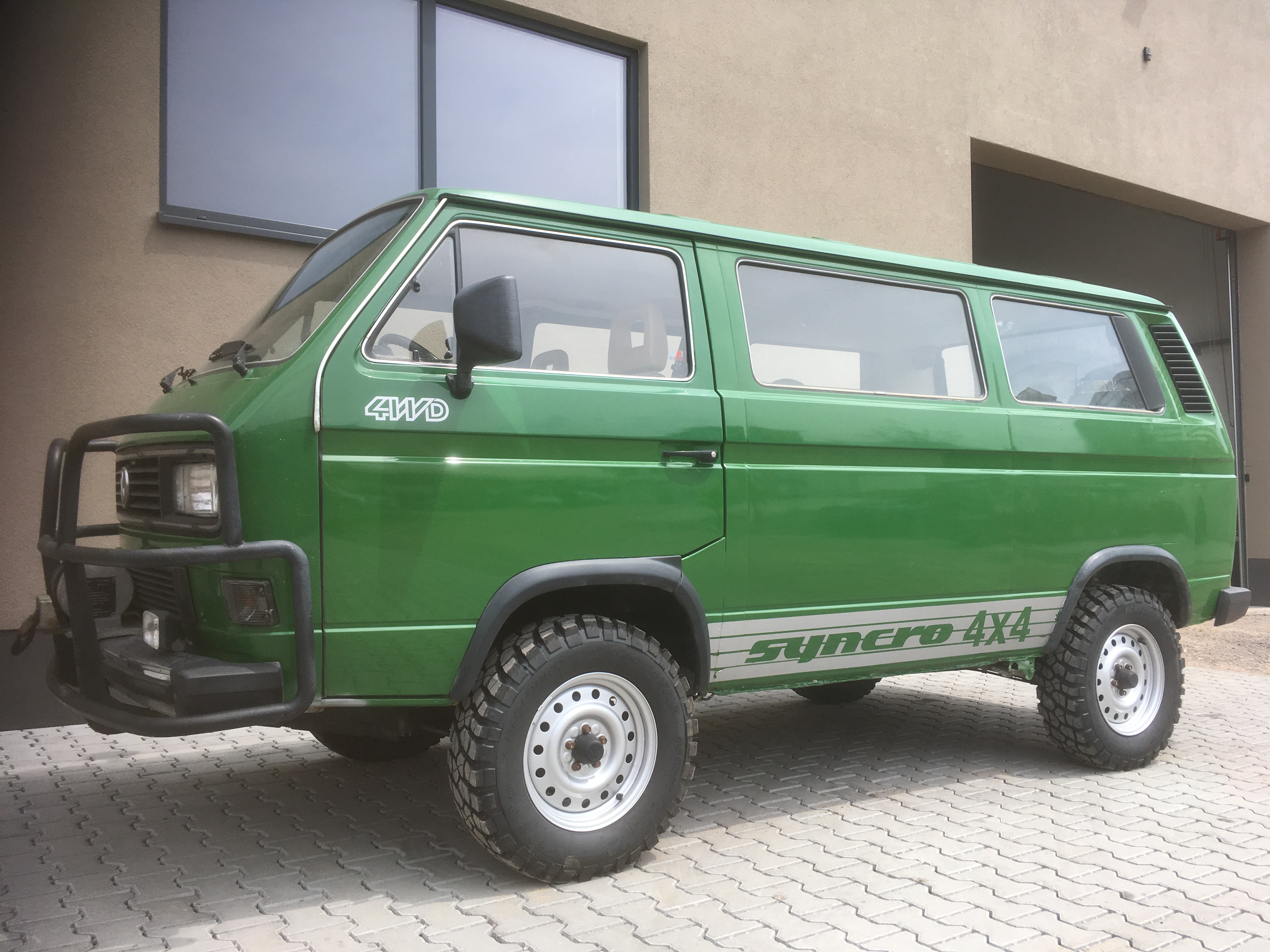

So bin ich jetzt erst mal ein Paar Monate mit dem Bus durch die Gegend gefahren und bin begeistert, wie schön das Auto fährt. Die Kinder sind besonders von dem großen Schiebedach begeistert, was für mich auch der Kaufgrund war.
Hier noch mal ein Bild bevor die Flex zum Einsatz kam (sieht ja eigentlich ganz gut aus).

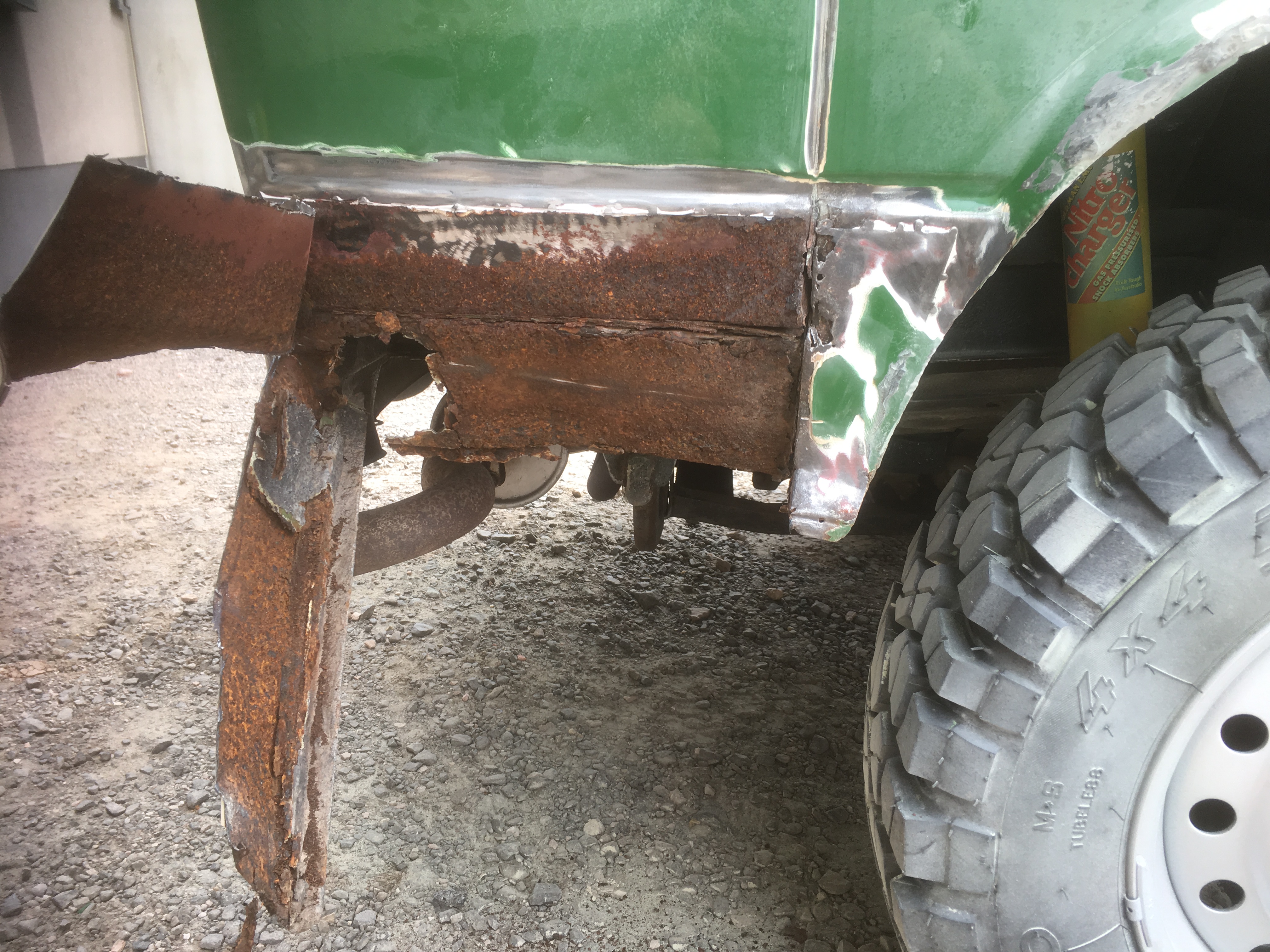

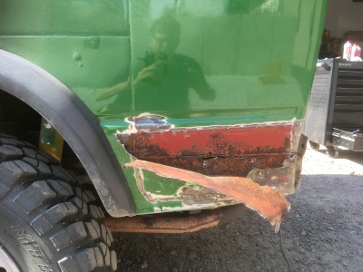

Letztes Wochenende war es dann soweit, dass ich mich an die Karossierie "gewagt" habe, denn da ist einiges im Argen und viel gepfuscht worden.

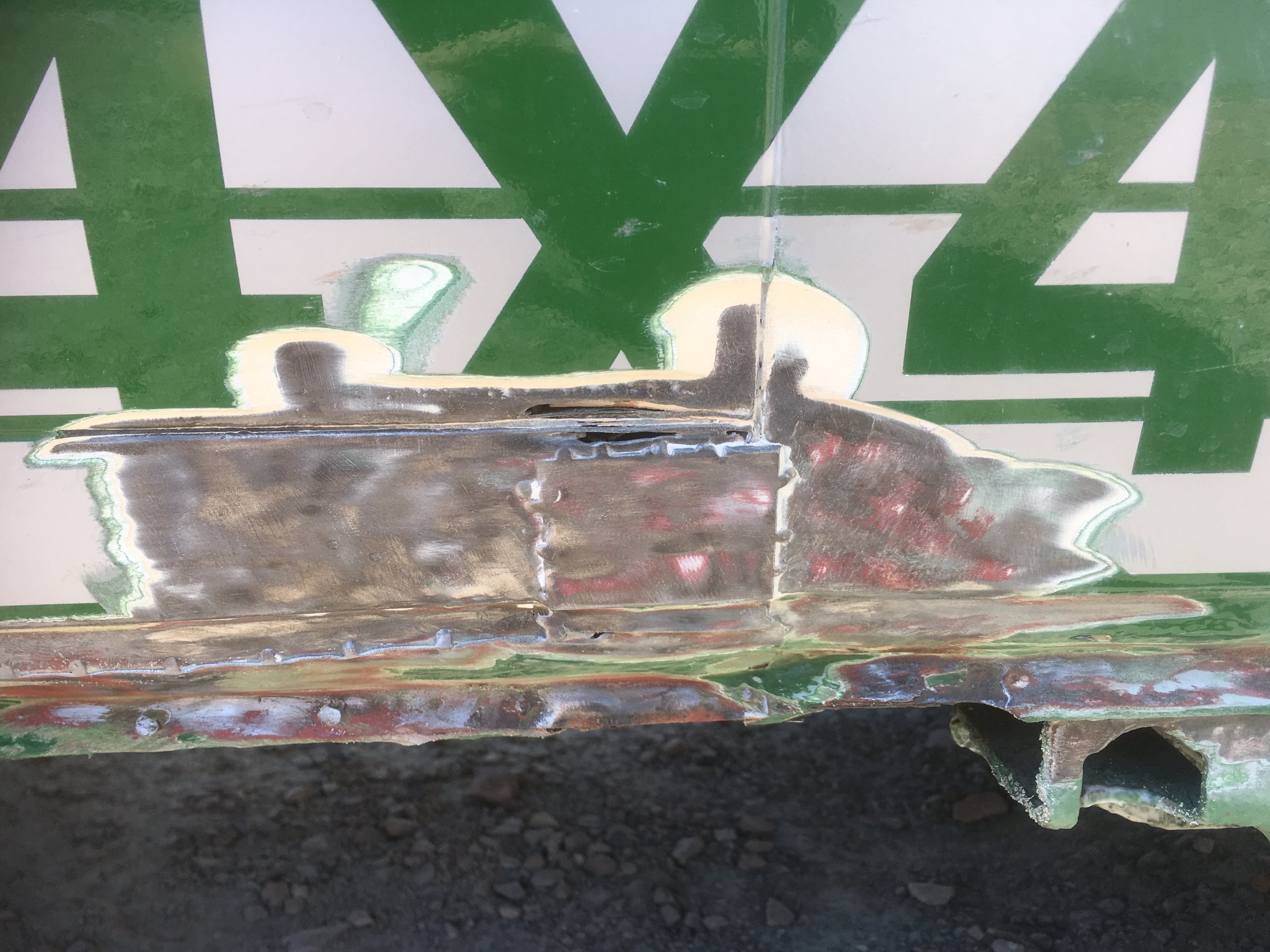

Pfusch Teil 1, einfach Blech drüber gebrutzelt

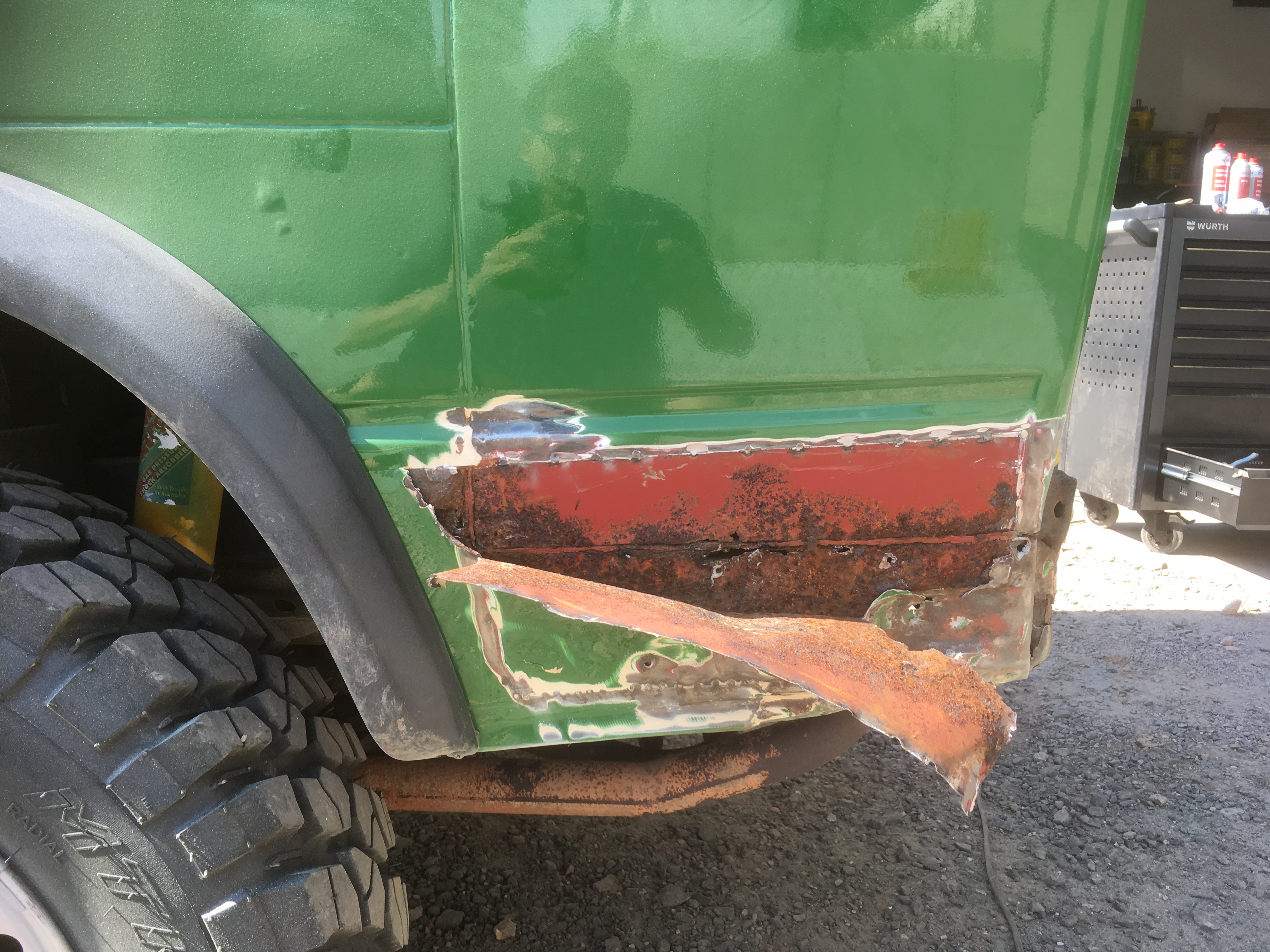

eine Stunde später sah das dann schon so aus... :-( (Die Verbreiterungen waren mit Sika festgeklebt :evil: )
Mal testweise auf der anderen Seite die Flex bemüht - auch hier unter 1cm Spachtel nur Gebrutzel

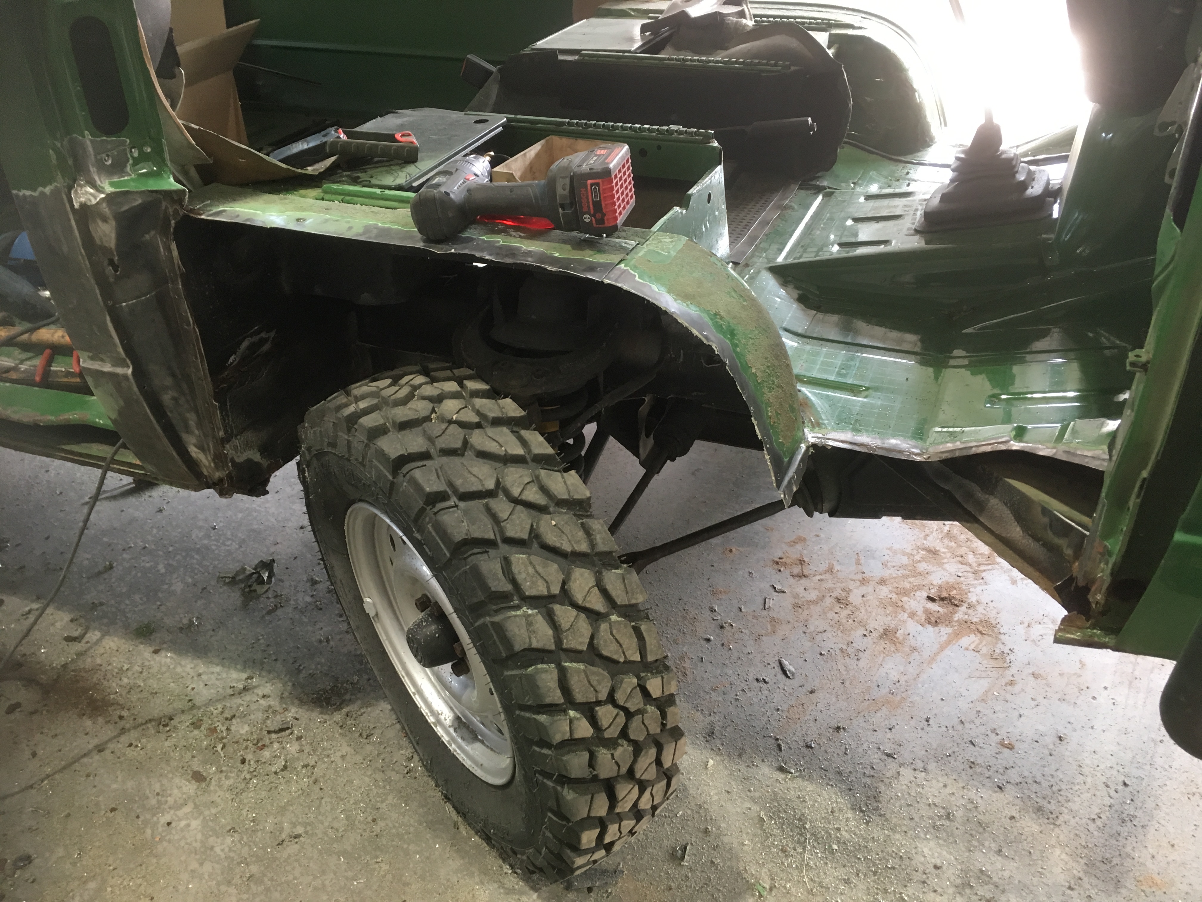

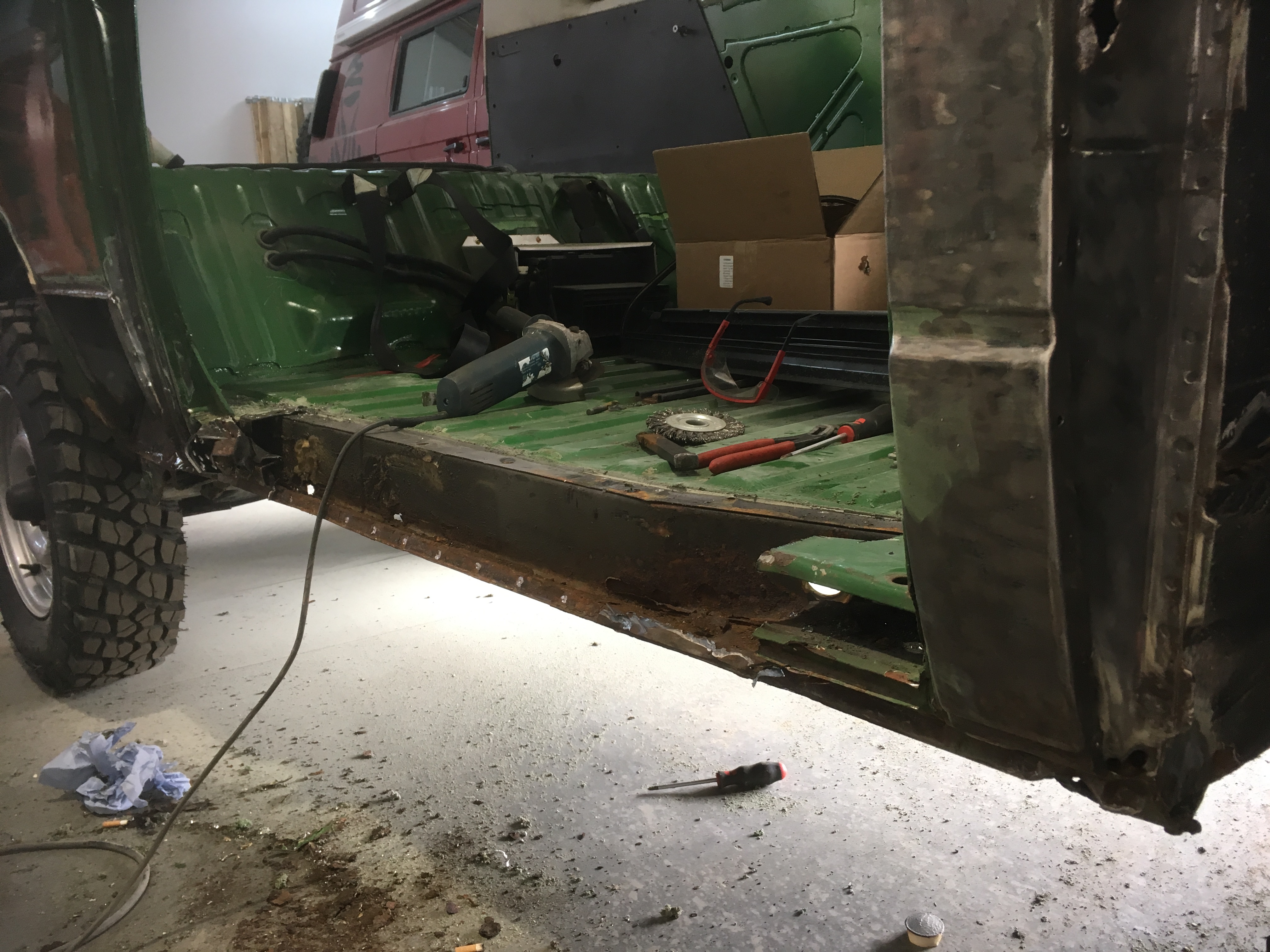

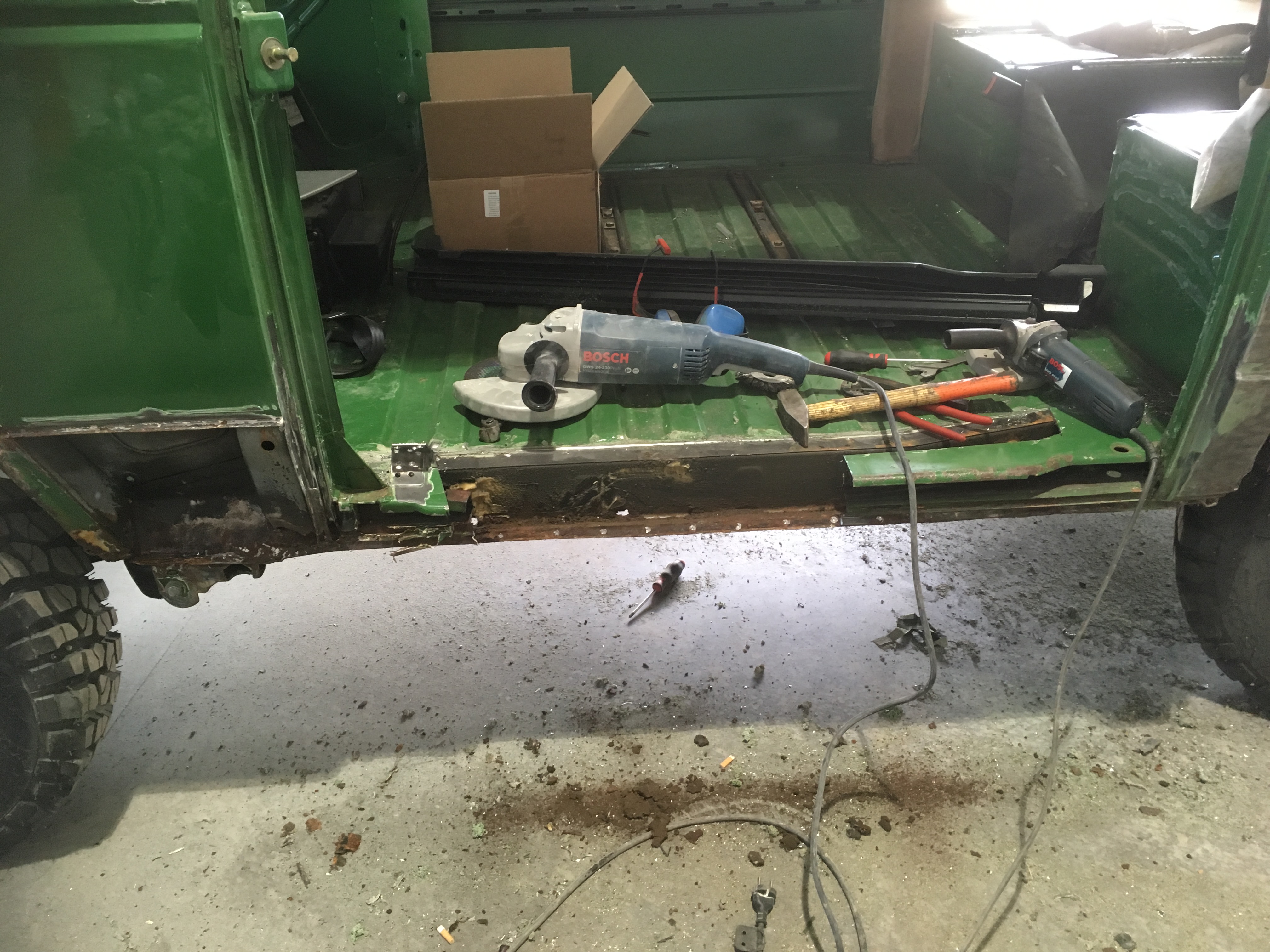

Einstieg rechts vorne total marode, Kniestück ging zwar noch, habe mich aber vor schon bei VW mit allen Blechteilen eingedeckt, deshalb auch raus. Auch hier war die Verbreiterung so festgeklebt, dass sie beim Demontieren zerbrochen ist (!).
Also Kniestück und Einstieg mit dem Schweißpunktfräser abgebohrt und alles blank gemacht, B-Säule hat so gut wie nix, die bleibt drin. Auch die Bleche darunter haben nix. Lediglich an den unteren 10cm der A-Säule muss ich wohl improvisieren, da ist auch Rost.
Wenn schon die Flex und der Fräser gerade schön warm gelaufen sind, gehts gleich weiter mit der Schiebetürschiene. Die hat zwar wenig Rost, aber leider ist die Lauffläche der Schiebetürrolle so eingelaufen, dass die jetzt gleich mit ersetzt wird. Ist nicht ganz einfach, das Teil raus zubekommen.
